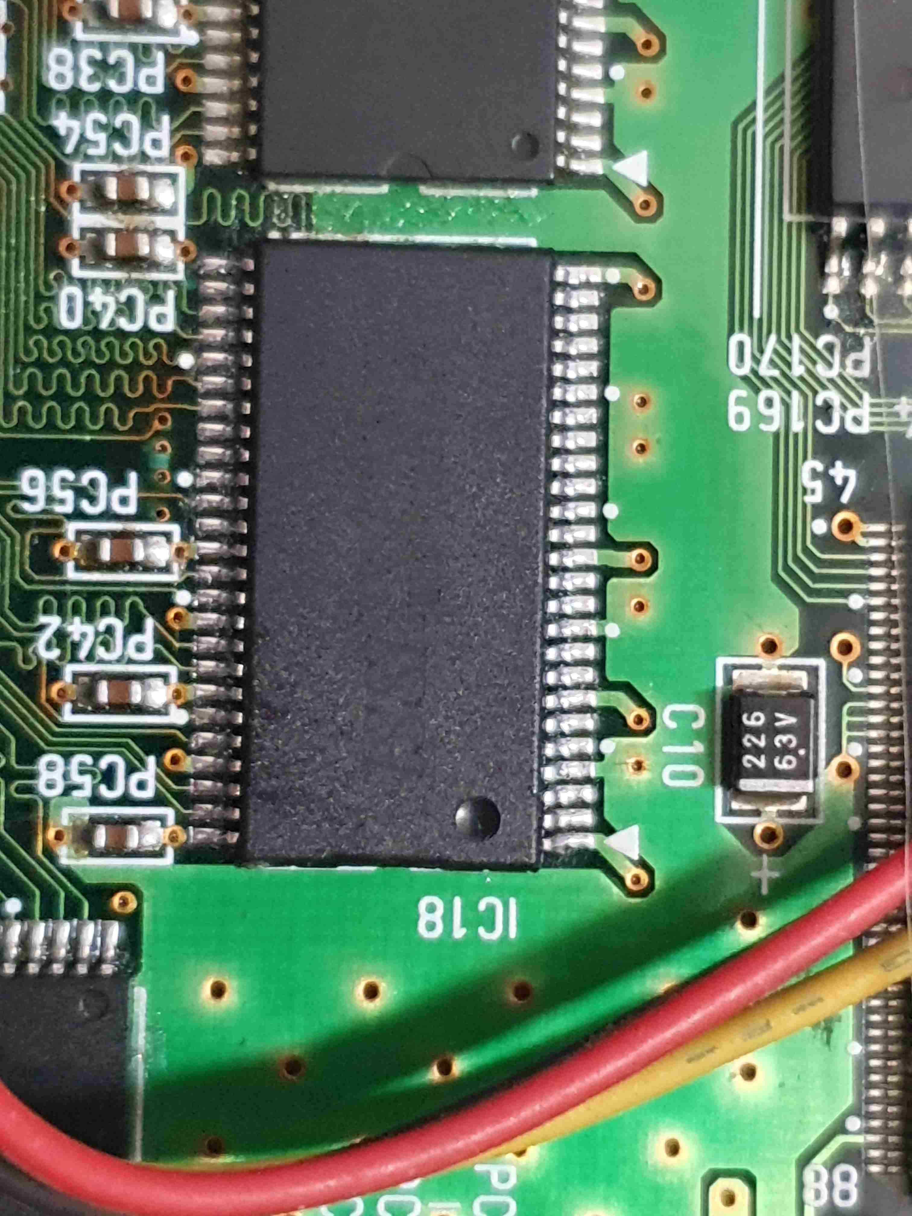

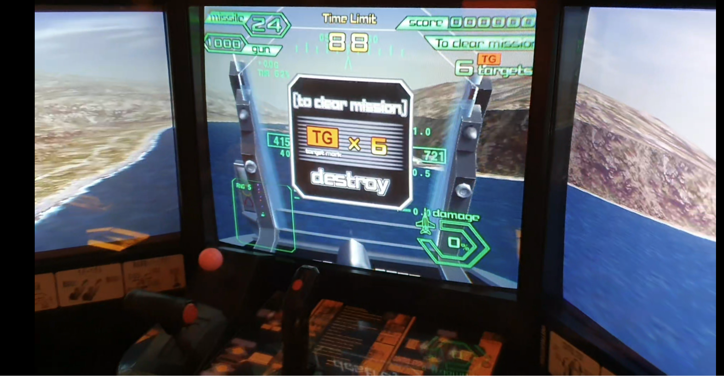

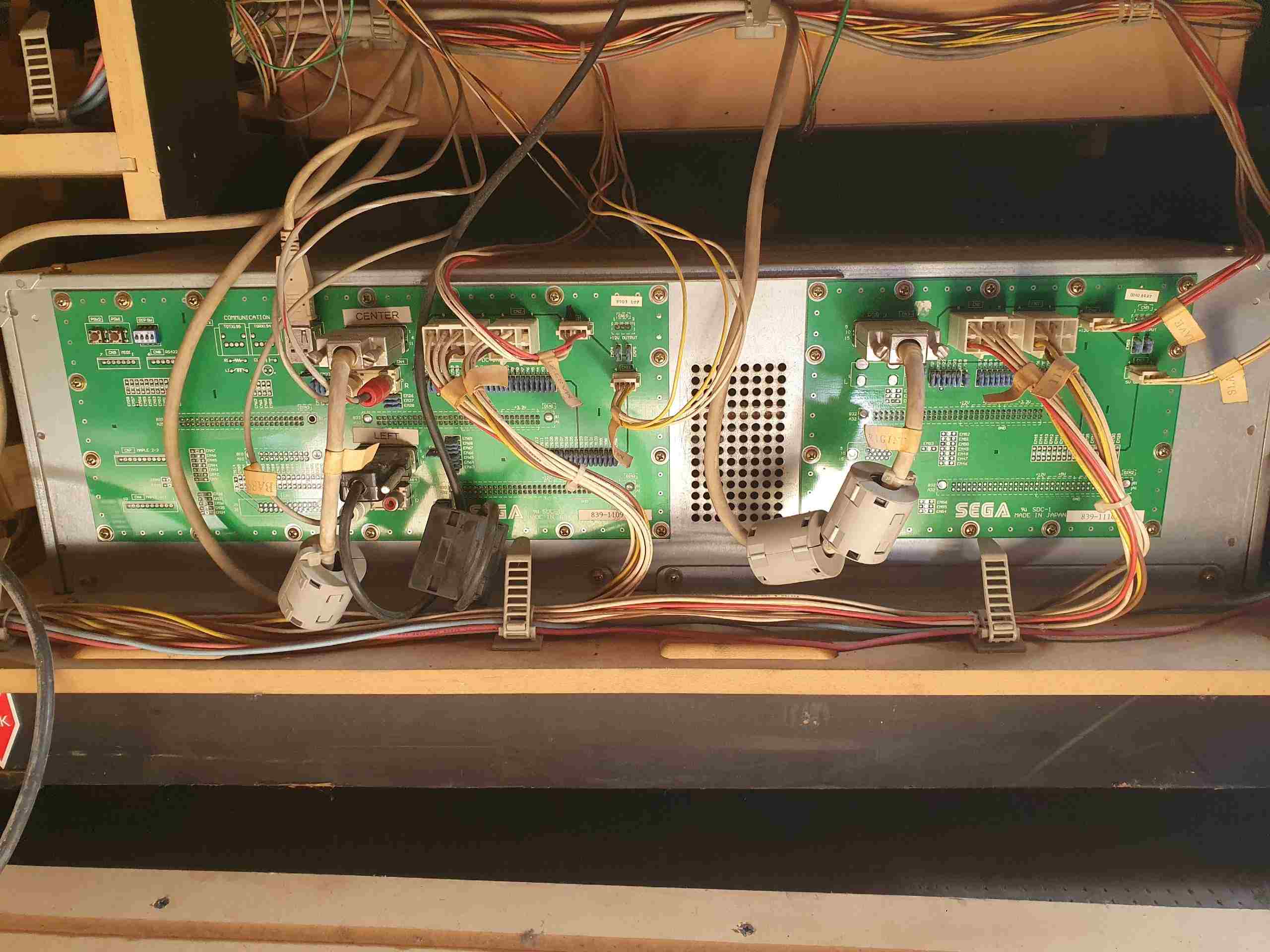

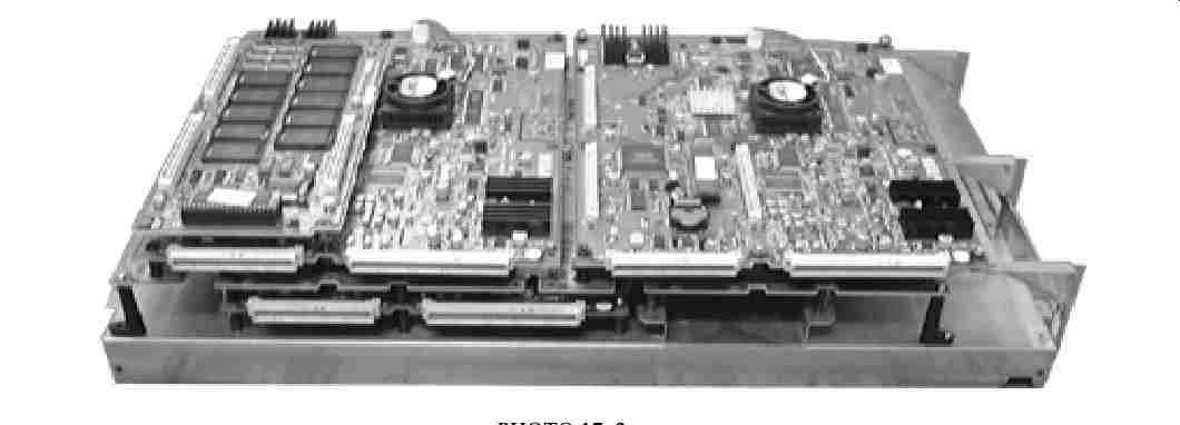

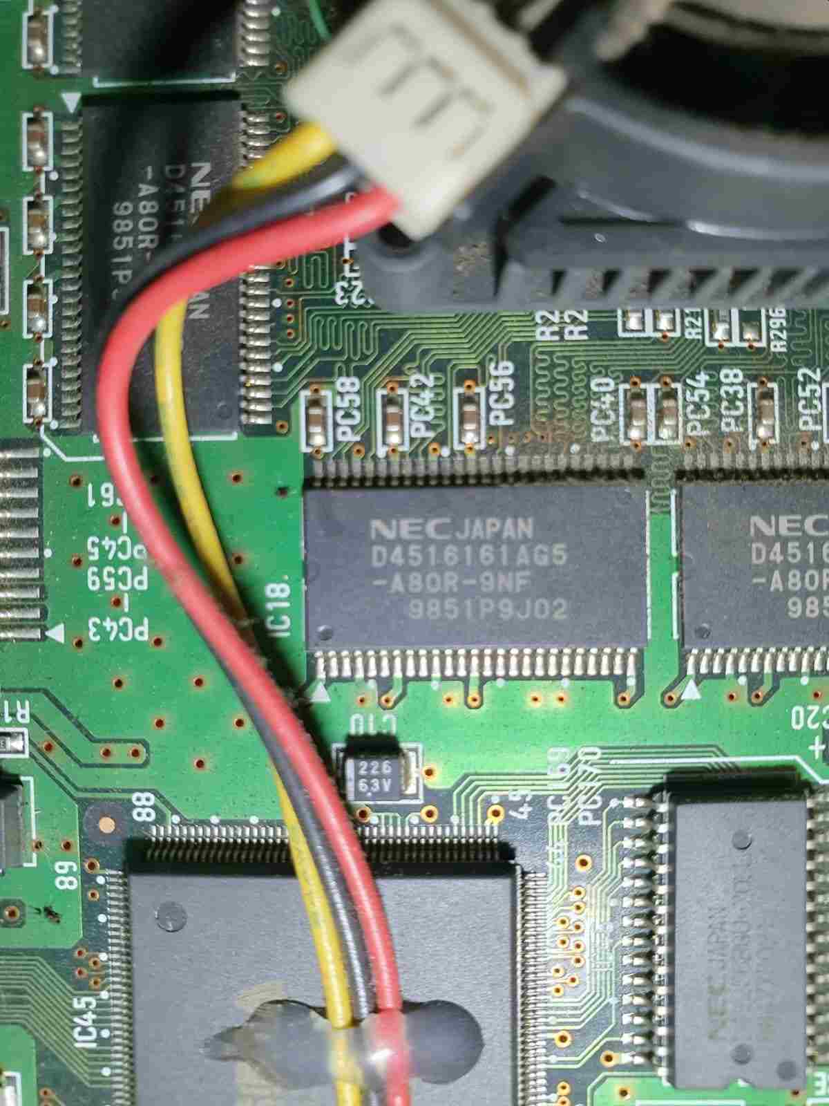

ez9 Inserito: 17 ottobre 2024 Segnala Inserito: 17 ottobre 2024 Buongiorno! sto cercando una RAM NEC D4516161AG5-A80R-9NF il datasheet dovrebbe essere questo https://pdf.datasheetcatalog.com/datasheets/restul/499421_DS.pdf mi servirebbe per riparare un vecchio arcade Sega fine anni 90. il test delle ram mi segnala la IC 18 "bad" tutte le altre sono ok qualcuno sa dove poterla trovare? ho cercato un po' in rete ma non la trovo, la versione A80 dovrebbe essere quella con Frequenza max a 125 MHz
ALLUMY Inserita: 17 ottobre 2024 Segnala Inserita: 17 ottobre 2024 Prova a guardare nel sito "quest components"
Nik-nak Inserita: 17 ottobre 2024 Segnala Inserita: 17 ottobre 2024 Su Aliexpress è disponibile: D4516161AG5-A80R-9NF
ez9 Inserita: 17 ottobre 2024 Autore Segnala Inserita: 17 ottobre 2024 (modificato) Grazie, purtroppo nulla su Quest components... ok , se non trovo nulla altrove andro' di Aliexpress Modificato: 17 ottobre 2024 da ez9
ez9 Inserita: 17 ottobre 2024 Autore Segnala Inserita: 17 ottobre 2024 Quelle su ali pero' non sono marcate Nec quindi saranno dei cloni cinesi, non vorrei avere problemi di compatibilita' ....se trovassi NEC sarei molto piu' tranquillo
Ctec Inserita: 17 ottobre 2024 Segnala Inserita: 17 ottobre 2024 Qui trovi la corrispettiva ISSI IS42S16100H-7TL, estremamente più veloce. Ne hanno disponibili un bel po'. Qualità ottima, di ISSI ne ho usate parecchie di RAM
ez9 Inserita: 17 ottobre 2024 Autore Segnala Inserita: 17 ottobre 2024 (modificato) Grazie Ctec prezioso come sempre! Prenderò la - 7 Spero vada anche a frequenze più basse il mio dispositivo dovrebbe essere a 100 o max 125 MHz. Dovrò cambiare anche le altre Nec funzionanti? O possono convivere? Modificato: 17 ottobre 2024 da ez9
Ctec Inserita: 18 ottobre 2024 Segnala Inserita: 18 ottobre 2024 Una memoria ad accesso più rapido va anche a frequenze più basse, sarà solo più "pronta" a rispondere. Nessun problema a far convivere le lente con le veloci. Ovviamente le lente detteranno legge per la velocità di accesso. PS: che arcade è? Io mi diletto con quelli specialmente non Jamma dei primi anni '80
ez9 Inserita: 18 ottobre 2024 Autore Segnala Inserita: 18 ottobre 2024 Grazie! e' quello che pensavo ma ho preferito chiarire il dubbio. Ram ordinata! e' un Sega Strike Fighter nella versione Deluxe, siamo a fine anni 90... questo e' gia' con schede Naomi ed essendo con tre monitor ha 3 schede collegate tra loro. appena funziona (🤞) ti mando la foto!
ez9 Inserita: 5 novembre 2024 Autore Segnala Inserita: 5 novembre 2024 Ram cambiata ma mi da lo stesso identico errore IC18 BAD purtroppo dovrei trovare il modo di testare ogni singola scheda perche' o ho sostituito la ram sulla board sbagliata oppure la nuova ram da comunque problemi. vedro' di trovare supporto da uno esperto di questi arcade perche' io cosi non ho modo di testare ogni singola board. Il problema che da montata la board 3 non e' raggiungibile nemmeno per controlalre le tensioni sulla ram
Ctec Inserita: 6 novembre 2024 Segnala Inserita: 6 novembre 2024 Nel manuale utente, dice che il test è per le RAM della Naomi Main Board. Quindi dovrebbe essere su quella scheda il chip incriminato. Inoltre, guardando bene la foto che hai postato, i pin superiori dei chip sono parecchio ossidati, e anche qualche pista/piazzola presenta danni. Pulisci bene, rinfresca lo stagno e magari controlla qualche pista..
ez9 Inserita: 7 novembre 2024 Autore Segnala Inserita: 7 novembre 2024 la foto sopra era della board prima di cambiare la ram, lo sporco che vedi era polvere,probabilmente depositata dalal ventola li vicino che ho rimosso prima di togliere la ram, ma era fissata bene e lo stagno non presentava difetti. per quanto riguarda la board, essendo un cabinet con 3 monitor ci sono installate nr. 3 board Naomi. Il test di IC18 fallisce solo sul monitor di sinistra, per identificare la board io penso sia la terza, quella installata sotto. Coem vedi da foto qui sotto le 3 board sono montate affiancate e la terza e' sotto. le schede sono alloggiate all'interno del cabinato e hanno la board con le relative uscite montata frontalmente , come vedi da foto sotto il monitor centrale si trova in alto a SX, il monitor di sinistra e' sotto e il monitor di destra e' collegato sull'altra scheda a destra. quindi io ho pensato che la scheda Naomi difettosa fosse quella in basso a Sinistra qui sotto la foto della nuova Ram ISSI montata al posto della vecchia NEC , IC18
ez9 Inserita: 9 dicembre 2024 Autore Segnala Inserita: 9 dicembre 2024 Aggiorno il post per dovere di cronaca. Gioco ripristinato e funzionante grazie ad una persona che conosce bene queste board. E' stata cambiata la ram IC18 con una NEC identica alle originali ma anche con questa sostituzione non funzionava e dava lo stesso errore su IC18. cambiando il BIOS della board il test ram dava errore sulla ram IC16 cambiata anche quella ed ora funziona correttamente. chi mi ha dato la dritta e il BIOS mi ha detto che spesso su queste schede quando da il BAD su una ram molte volte e' quella attigua o entrambe si puo' allegare video? nel frattempo allego uno screenshot
Livio Orsini Inserita: 9 dicembre 2024 Segnala Inserita: 9 dicembre 2024 23 minuti fa, ez9 ha scritto: si puo' allegare video? Devi appoggiare il file video in sito di hosting, poi petti il link nel posto sul forum.
