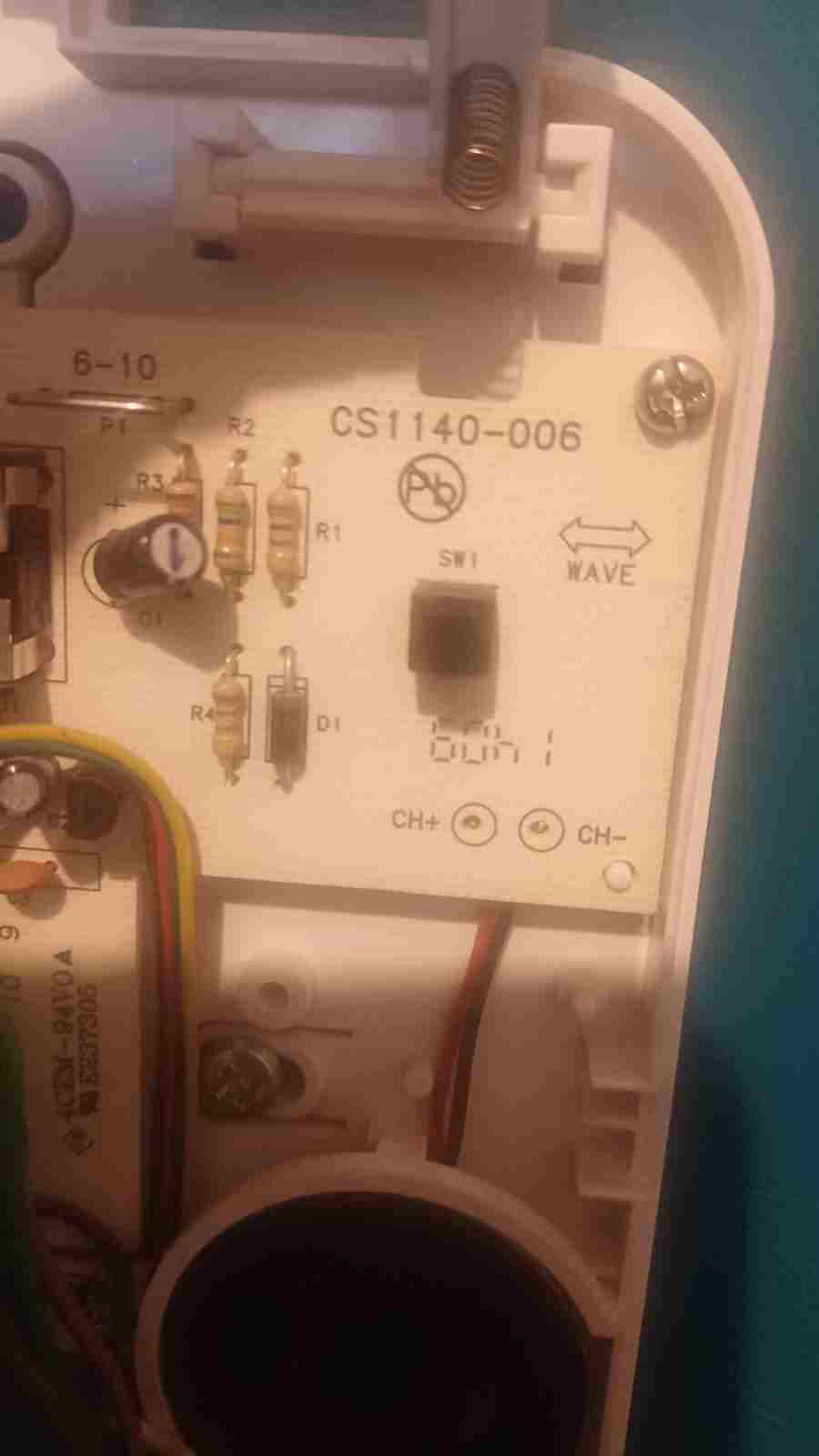

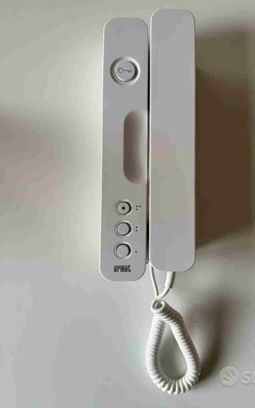

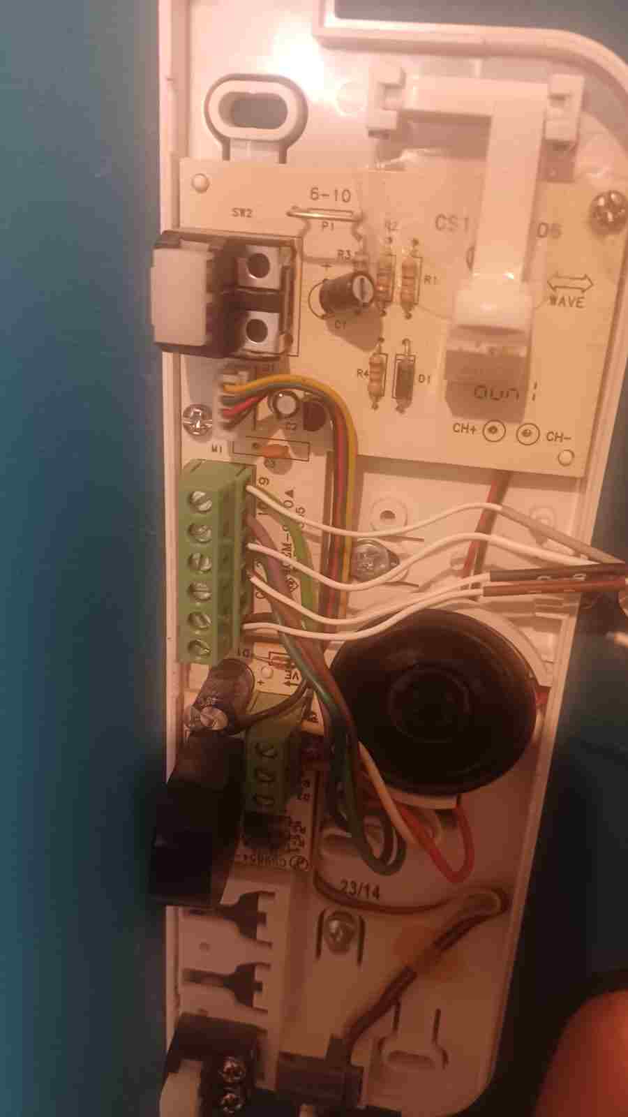

Cablaggio ring intercom con citofono urmet 1140/006
buongiorno
ho bisogno di aiuto per configurare il cablaggio di ring al mio citofono urmet 1140/006
anche con assistenza telefonica mi hanno fatto fare il collegamento nel seguente modo:
GRIGIO   A5 -- 9
MARRONE  A2 -- 1
NERO    A3 -- 2
BIANCO C4 ---6
il c6 avendo cicalino aggiuntivo me lo hanno fatto inserire in una delle tre posizione della morsettiera.
facendo il test mi da un errore e non riesco a configurare. potete aiutarmi magari avete già fatto nello stesso modello citofono
grazie MILLE a chi mi puo aiutare
WhatsApp Image 2024-10-17 at 13.14.29.jpeg
WhatsApp Image 2024-10-17 at 13.15.12.jpeg
WhatsApp Image 2024-10-17 at 13.14.46.jpeg
Link al commento
Condividi su altri siti
22 hours ago, frazar said:
il c6 avendo cicalino aggiuntivo
Cioè? Hai un ronzatore esterno al citofono?
I collegamenti dovrebbero essere questi:
cit  ->     ring
9    ->    grigio
10
6    ->     rosso
2    ->     marrone
CA ->     viola
1   - >     nero
Poichè al CA tu non hai collegato niente, probabilmente il tuo citofono non era compatibile con l'impianto a chiamata analogica e quindi hanno inserito un ronzatore esterno. In tal caso il viola del ring lo devi collegare ad uno dei due morsetti del ronzatore
Link al commento
Condividi su altri siti
Si ho un ronzatore aggiuntivo con un morsetto con tre viti dove sono inseriti un cavo per ognuno. provo a fare una prova con il viola ad inserirlo in un dei tre
Grazie mille farò una prova mi avevano di mettere il bianco nel 6, provo ad inserire il rosso nel 6 come mi hai scritto.
grazie
Link al commento
Condividi su altri siti
Dalla foto non si vede bene: quanti cavi arrivano al citofono dall'esterno, 5 o 6? E a quali morsetti sono collegati?
(Solo quelli che vengono dall'esterno)
Link al commento
Condividi su altri siti
