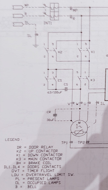

plfrmcmp83 Inserito: 17 ottobre 2024 Segnala Inserito: 17 ottobre 2024 (modificato) Buongiorno, ho provato a rileggere più volte questo schema, ma non riesco a trovare la logica di funzionamento. In particolare qual è l'avviamento di marcia, quello di avviamento, la funzione del condensatore CR, quella del condensatore CS. È estratto dallo schema di comando di un ascensore. Modificato: 17 ottobre 2024 da plfrmcmp83
luigi69 Inserita: 17 ottobre 2024 Segnala Inserita: 17 ottobre 2024 Per normativa , gli ascensori e montacarichi, devono avere almeno 2 contattori che taglino il circuito di alimentazione Come leggi nella descrizione in basso , vengono eccitati almeno uno di direzione e il K3 main Il CS è il condensatore di spunto , che a secondo del contattore, viene collegato Esempio discesa con K1 diciamo fase R su W , neutro MP su U , ed il motore gira perché il condensatore CR alimenta la V Salita con K2 MP su U fase R su W ma viene inserito il condensatore di spunto Il motore monofase non girerà al contrario , ma per sbloccare le valvole oleo , in discesa serve poca coppia , in salita serve lo spunto per aprire la non ritorno e salire Nell ipotesi che sia un ascensore oleo Non sembra un ascensore ad argano , perché il condensatore per creare la fase zoppa non viene spostato I contatti del CS sono in parallelo , per motivi di usura, dati del forte carico capacitivo Lo schema di eccitazione dei tele dovrebbe darci più info Mi confermi che è un oleodinamica?
plfrmcmp83 Inserita: 23 ottobre 2024 Autore Segnala Inserita: 23 ottobre 2024 Non lo so, perché avevo trovato questo libricino con schemi di vari ascensori e mi ero incuriosito su questo aspetto. Comunque è probabile che sia come da te supposto.
luigi69 Inserita: 25 ottobre 2024 Segnala Inserita: 25 ottobre 2024 Il 23/10/2024 alle 11:46 , plfrmcmp83 ha scritto: perché avevo trovato questo libricino con schemi di vari ascensori se nello schema, vedi i solenoidi di elettrovalvole , questo è un piccolo oleodinamico se vedi una bobina del freno , è un argano a fune , monofase , ma sono piu propenso per idraulico , dato che non gira al contrario il motore,
