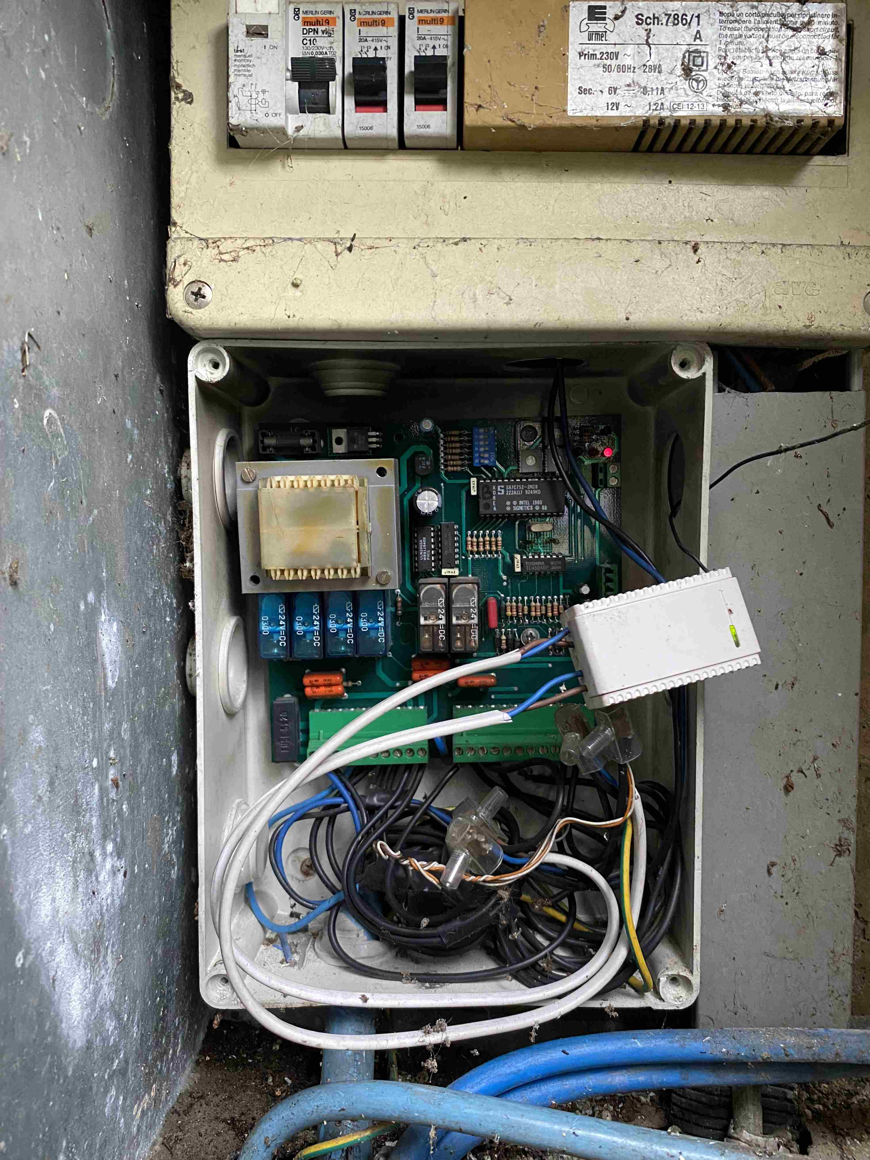

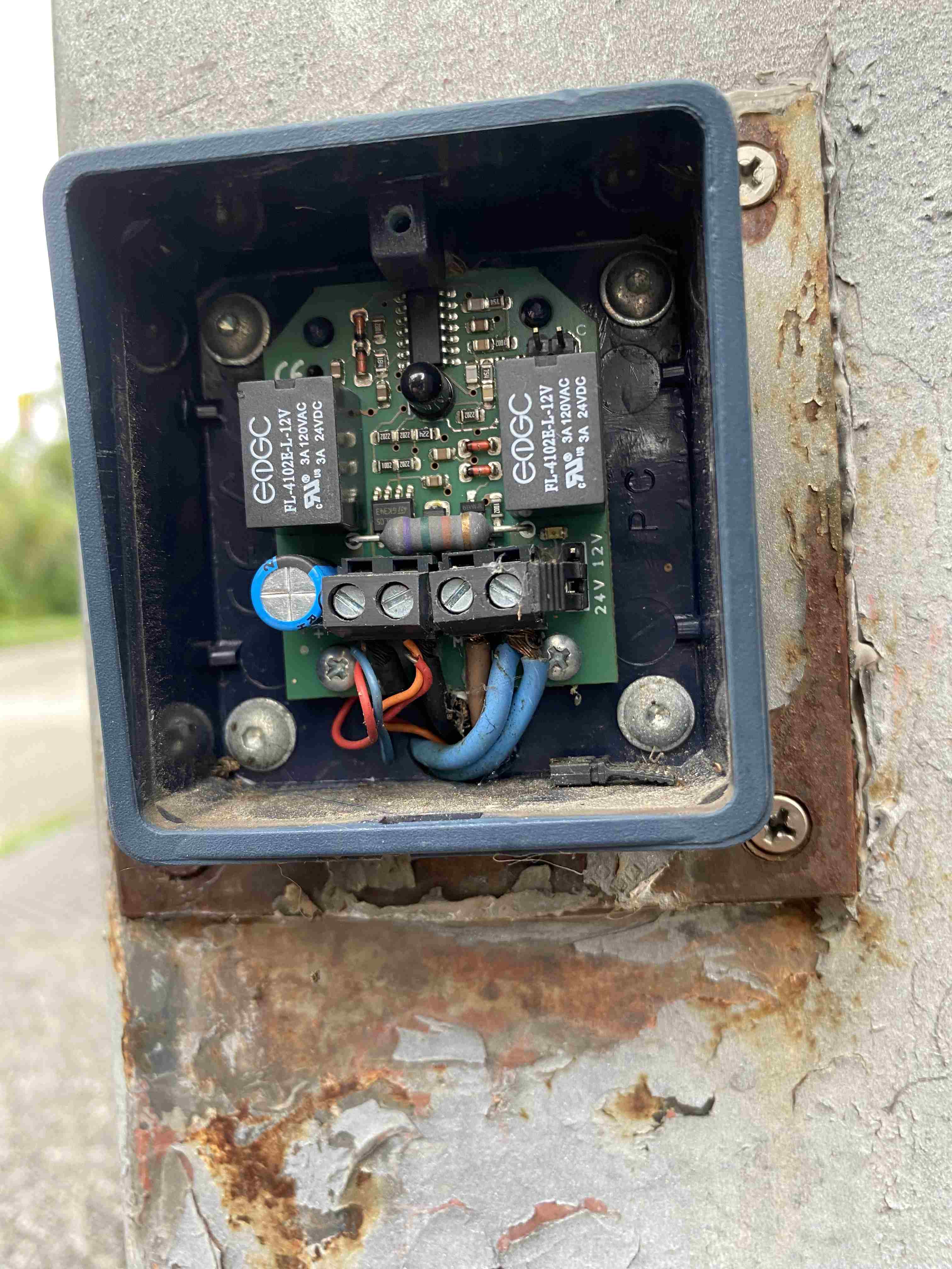

robi1 Inserito: 18 ottobre Segnala Share Inserito: 18 ottobre ciao a tutti dopo tutta l'acqua scesa ieri ho iniziato ad aver problemi con il cancello. Quando sono rientrato a mezzogiorno il cancello si è aperto ma poi non si chiudeva più e il lampeggiante era in funzione. Ho provato con la chiave e dopo aver girato su chiuso ho rigirato su apri ma non c'è stata più nessuna reazione, anche il lampeggiante era spento. Nel pomeriggio ho riprovato e si è aperto e chiuso, poi ho aperto di nuovo ed è rimasto aperto come sopra. Ho notato perè che la lucina led della fotocellula sul pilastro era spenta, mentre la centralina sembrava tutto ok, aveva il led acceso, Ieri sera ho visto che il led della fotocellula era acceso ma non ho provato ad aprire il cancello poi più tardi era di nuovo spento e tutt'ora è spento. Ho aperto le fotocellule e con il cercafase c'è corrente, cosa può essere successo? La centralina non ha nessuna marca, mentre le fotocellule esterne sono euromatic. Grazie Link al commento Condividi su altri siti More sharing options...
Dumah Brazorf Inserita: 18 ottobre Segnala Share Inserita: 18 ottobre Quanto è vecchio? Link al commento Condividi su altri siti More sharing options...
robi1 Inserita: 18 ottobre Autore Segnala Share Inserita: 18 ottobre la centralina penso circa 20 anni, le fotocellule esterne avranno 4/5 anni. Adesso mi ha fatto lo stesso scherzo, si apre e chiude una volta poi quando riapro resta aperto e se metto la mano davanti alla fotocellule sia enterne che esterne non si sente il contatto. Link al commento Condividi su altri siti More sharing options...
Dumah Brazorf Inserita: 18 ottobre Segnala Share Inserita: 18 ottobre Eh, le fotocellule non scattano perchè non c'è alimentazione (controllare i pin)? Con la telecamera del telefono puoi vedere se il led infrarosso della trasmittente è acceso. Link al commento Condividi su altri siti More sharing options...
robi1 Inserita: 18 ottobre Autore Segnala Share Inserita: 18 ottobre il led della fotocellula è acceso quando si riesce ad aprire mentre ora è spento. Cosa intendi per controllare i pin? Link al commento Condividi su altri siti More sharing options...
Dumah Brazorf Inserita: 18 ottobre Segnala Share Inserita: 18 ottobre (modificato) I contatti dei cavi che vanno ad alimentare le fotocellule, dalla scheda o dalle fotocellule stesse. Con un multimetro però mica il cercafase. Modificato: 18 ottobre da Dumah Brazorf Link al commento Condividi su altri siti More sharing options...
robi1 Inserita: 18 ottobre Autore Segnala Share Inserita: 18 ottobre Ok Dumah Brazorf chiedo ad un amico se può passare a controllare, il multimetro non ce l'ho, poi faccio sapere. grazie per adesso Link al commento Condividi su altri siti More sharing options...
ROBY 73 Inserita: 19 ottobre Segnala Share Inserita: 19 ottobre Ciao robi1, 8 ore fa, robi1 ha scritto: La centralina non ha nessuna marca, mentre le fotocellule esterne sono euromatic. Posta le foto della centrale con i collegamenti in vista e stessa cosa per le fotocellule. Comunque, in teoria il problema dovrebbero essere appunto le fotocellule. 8 ore fa, robi1 ha scritto: Ho aperto le fotocellule e con il cercafase c'è corrente Che cercafase hai che si accende anche con i 24V? Che poi non è detto che ci siano appunto i 24V, magari è interrotto un solo filo e non l'altro (anche se non credo che sia così) Link al commento Condividi su altri siti More sharing options...
robi1 Inserita: 19 ottobre Autore Segnala Share Inserita: 19 ottobre ciao Roby73, il cercafase è normale, il cancello è alimentato a 220. Metto la foto della centralina e quella della fotocellula che oggi non scatta quando ci si passa davanti, e anche il led interno è spento, mentre la fotocellula quella all'interno del cancello scatta. Link al commento Condividi su altri siti More sharing options...
ROBY 73 Inserita: 19 ottobre Segnala Share Inserita: 19 ottobre 11 ore fa, robi1 ha scritto: il cercafase è normale, il cancello è alimentato a 220. Ma allora il cercafase l'hai messo in un morsetto dell'alimentazione 230V?! Quindi è più che normale che si accenda Da come hai scritto ieri, sembrava che si accendesse nel morsetto dei 24V della fotocellula: Il 18/10/2024 alle 15:28 , robi1 ha scritto: Ho aperto le fotocellule e con il cercafase c'è corrente, Comunque, la cosa è pressoché irrilevante ai fini della ricerca del problema, le misure come già detto dovrebbero essere fatte con un tester. 11 ore fa, robi1 ha scritto: Metto la foto della centralina Non mi viene in mente cosa sia, prova a vedere se c'è scritto qualcosa dietro al ricevitore bianco che ne copre una parte, oppure sotto alle morsettiere che sono estraibili, prova a toglierle tirandole verso il basso e vedere, probabilmente c'è anche la seriografia con la descrizione dei morsetti. Il 18/10/2024 alle 15:28 , robi1 ha scritto: .......le fotocellule esterne sono euromatic. Le fotocellule dovrebbero essere delle PROTECO PRFI34 rimarchiate, ma non ho trovato manuali, tranne questo: https://www.professionnels-proteco.fr/images/Image/fichierproteco/Schéma Q60RA double jeux prf34i.pdf Quindi non so se il led debba accendersi o spegnersi al passaggio dell'ostacolo, però i morsetti del contatto dovrebbero essere quelli più a destra; quindi, prova a mettere in corto il filo marrone con i due azzurri e vedi se tutto funziona normalmente. Link al commento Condividi su altri siti More sharing options...
robi1 Inserita: 19 ottobre Autore Segnala Share Inserita: 19 ottobre 14 minuti fa, ROBY 73 ha scritto: Ma allora il cercafase l'hai messo in un morsetto dell'alimentazione 230V?! Quindi è più che normale che si accenda Da come hai scritto ieri, sembrava che si accendesse nel morsetto dei 24V della fotocellula: Comunque, la cosa è pressoché irrilevante ai fini della ricerca del problema, le misure come già detto dovrebbero essere fatte con un tester. Si scusa io ho guardato l’alimentazione….. quindi con il tester dovrei misurare i morsetti 24v? 14 minuti fa, ROBY 73 ha scritto: Non mi viene in mente cosa sia, prova a vedere se c'è scritto qualcosa dietro al ricevitore bianco che ne copre una parte, oppure sotto alle morsettiere che sono estraibili, prova a toglierle tirandole verso il basso e vedere, probabilmente c'è anche la seriografia con la descrizione dei morsetti. Le fotocellule dovrebbero essere delle PROTECO PRFI34 rimarchiate, ma non ho trovato manuali, tranne questo: https://www.professionnels-proteco.fr/images/Image/fichierproteco/Schéma Q60RA double jeux prf34i.pdf Quindi non so se il led debba accendersi o spegnersi al passaggio dell'ostacolo, però i morsetti del contatto dovrebbero essere quelli più a destra; quindi, prova a mettere in corto il filo marrone con i due azzurri e vedi se tutto funziona normalmente. Appena smette di piovere provo a staccare i due morsetti per vedere se c’è scritto qualcosa, quelli grossi verdi se non ricordo male sono dei motori e si estraggono come dici tu tirando verso il basso. E poi provo a mettere in corto il marrone con i due azzurri delle fotocellule. Le fotocellule esterne sono della euromatic, le avevo prese al tecnomat. Il led rimane sempre acceso, non ricordo se si spegne al passaggio. grazie per il momento, appena faccio ti aggiorno. Link al commento Condividi su altri siti More sharing options...
ROBY 73 Inserita: 19 ottobre Segnala Share Inserita: 19 ottobre 13 minuti fa, robi1 ha scritto: quindi con il tester dovrei misurare i morsetti 24v? Sulle fotocellule sì, di certo non sull'ingresso della linea dei 230V. 18 minuti fa, robi1 ha scritto: Appena smette di piovere provo a staccare i due morsetti Ok, attendiamo novità Link al commento Condividi su altri siti More sharing options...
robi1 Inserita: 20 ottobre Autore Segnala Share Inserita: 20 ottobre Rieccomi, ho provato a staccare i morsetti nella centralina ma non c’è nessuna scritta, credo di ricordare che è stata costruita da chi aveva automatizzato il cancello. Per quanto riguarda mettere in corto il blu con il marrone non me la sono sentita non conosco bene la procedura, non vorrei combinare qualche casino. La misurazione delle fotocellule con il tester non l’ho ancora fatta perché non avendo il tester sto aspettando un amico che venga con il tester, faccio sapere quando ho la misurazione. Per ultimo è da ieri che il led della fotocellula esterna non si accende più come faceva prima anche se sporadicamente, e di conseguenza anche il clac che si sente passandoci la mano davanti non si sente più e quindi non è più possibile aprire il cancello se non manualmente. A questo punto si potrebbe dire che il problema è delle fotocellule esterne o potrebbe anche essere altro? Grazie mille Link al commento Condividi su altri siti More sharing options...
ROBY 73 Inserita: 20 ottobre Segnala Share Inserita: 20 ottobre 10 minuti fa, robi1 ha scritto: credo di ricordare che è stata costruita da chi aveva automatizzato il cancello. Questo non credo, sembra fatta a macchina e non manualmente, comunque non importa, magari nel tempo si è semplicemente staccata l'etichetta. 14 minuti fa, robi1 ha scritto: Per quanto riguarda mettere in corto il blu con il marrone non me la sono sentita non conosco bene la procedura, non vorrei combinare qualche casino. Basta che tu tenga uniti i fili tra loro, casini non ne fai, comunque se proprio non te la senti, lascia stare e attendi il tuo amico. 15 minuti fa, robi1 ha scritto: A questo punto si potrebbe dire che il problema è delle fotocellule esterne o potrebbe anche essere altro? Presumo che siano appunto le fotocellule, poi posso anche sbagliarmi Link al commento Condividi su altri siti More sharing options...
robi1 Inserita: 20 ottobre Autore Segnala Share Inserita: 20 ottobre 36 minuti fa, ROBY 73 ha scritto: Basta che tu tenga uniti i fili tra loro, casini non ne fai, comunque se proprio non te la senti, lascia stare e attendi il tuo amico. Quindi basta che tolgo dal morsetto i 2 cavi azzurri e il marrone (quelli da 220 volt) e li unisco tra di loro? E facendo così cosa dovrei notare? Link al commento Condividi su altri siti More sharing options...
ROBY 73 Inserita: 20 ottobre Segnala Share Inserita: 20 ottobre 31 minuti fa, robi1 ha scritto: Quindi basta che tolgo dal morsetto i 2 cavi azzurri e il marrone (quelli da 220 volt) e li unisco tra di loro? Ma perché continui a parlare dei 220V? Lascia stare i primi due morsetti di alimentazione sulla scheda che non ci interessano Stiamo parlando delle sole fotocellule a cui arrivano (o dovrebbero arrivare se tutto funziona regolarmente) solo 24V nei primi due morsetti, mentre gli altri due sono quelli del contatto (parlando della sola fotocellula ricevente) che funziona sempre in bassissima tensione. Comunque, a questo punto è davvero meglio se lasci tutto così com'è e aspetti qualcuno che ne sa di più Link al commento Condividi su altri siti More sharing options...
robi1 Inserita: 21 ottobre Autore Segnala Share Inserita: 21 ottobre Ok ROBY 73, ho provato a mettere in corto i cavi blu e marrone e girando la chiavetta il lampeggiante ha ripreso a funzionare e anche nella centralina il lec rosso si è spento. Provvedo a sostituire le fotocellule poi faccio sapere se è andato tutto bene. Grazie Link al commento Condividi su altri siti More sharing options...
robi1 Inserita: 21 ottobre Autore Segnala Share Inserita: 21 ottobre (modificato) ROBY 73, ho preso le fotocellule Proteco a marca Euromatic, montate e adesso funziona! Grazie mille per tutto. L’unica cosa è che non fa clic tutt’e le volte che ci passo la mano davanti. Cioè a cancello chiuso non fa clic, a cancello aperto lo fa magari 2-3 volte poi non lo fa più e poi dopo qualche secondo lo rifà, è normale per queste fotocellule nuove? Modificato: 21 ottobre da robi1 Link al commento Condividi su altri siti More sharing options...
ROBY 73 Inserita: 21 ottobre Segnala Share Inserita: 21 ottobre 8 ore fa, robi1 ha scritto: ......ho preso le fotocellule Proteco a marca Euromatic, montate e adesso funziona! Bene, ottimo direi, prego 8 ore fa, robi1 ha scritto: L’unica cosa è che non fa clic tutt’e le volte che ci passo la mano davanti. Cioè a cancello chiuso non fa clic, a cancello aperto lo fa magari 2-3 volte poi non lo fa più e poi dopo qualche secondo lo rifà, è normale per queste fotocellule nuove? No, in teoria non è normale, potrebbero esserci problemi con i cavi. Comunque, fai delle prove per vari giorni e vedi se il comportamento si ripete, magari è un problema di umidità, perché se è come penso e come mi sembra di vedere nelle, lì sono state passate delle "normali cordine" da 1,5mmq Link al commento Condividi su altri siti More sharing options...
robi1 Inserita: 22 ottobre Autore Segnala Share Inserita: 22 ottobre Ok tengo controllato qualche giorno poi faccio sapere. Link al commento Condividi su altri siti More sharing options...
robi1 Inserita: 22 ottobre Autore Segnala Share Inserita: 22 ottobre Stamattina mi è venuto un dubbio… sulla vecchia fotocellula nella ricevente il positivo del morsetto dell’alimentazione era sulla destra, mentre in questa nuova il positivo è sulla sinistra del morsetto. Quando ho montato le nuove non ho guardato il + e - ed ho tenuto l’ordine dei cavi come erano sulla vecchia, quindi ho messo i cavi che erano nel positivo della vecchia nel negativo della nuova. Nonostante questo il cancello funziona, è meglio che li inverto o posso lasciare così. grazie! Link al commento Condividi su altri siti More sharing options...
ROBY 73 Inserita: 23 ottobre Segnala Share Inserita: 23 ottobre 16 ore fa, robi1 ha scritto: .........è meglio che li inverto o posso lasciare così. Non dovrebbe cambiare niente perché funzionano in corrente alternata, comunque se li inverti, male non fa Link al commento Condividi su altri siti More sharing options...
robi1 Inserita: 27 ottobre Autore Segnala Share Inserita: 27 ottobre Rieccomi, ho invertito i cavi e durante questi giorni non ho avuto nessun problema quindi direi che è tutto a posto. grazie mille ancora! Link al commento Condividi su altri siti More sharing options...
ROBY 73 Inserita: 27 ottobre Segnala Share Inserita: 27 ottobre 1 ora fa, robi1 ha scritto: ho invertito i cavi e durante questi giorni non ho avuto nessun problema quindi direi che è tutto a posto. Ok ottimo. Ciao prego Link al commento Condividi su altri siti More sharing options...
