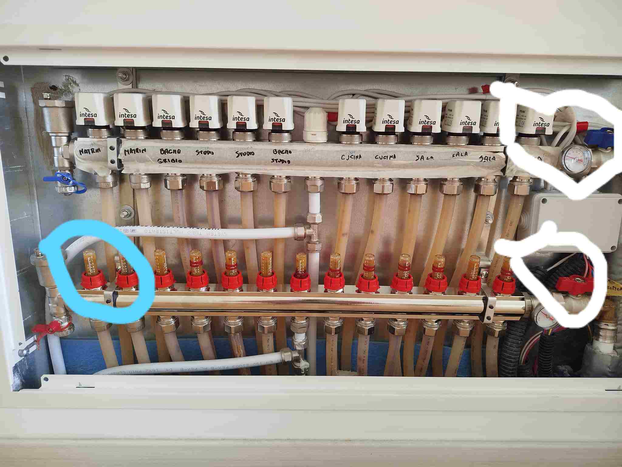

flussimetro su collettore riscaldamento a pavimento bloccato
micco78
Salve a tutti,
ho notato che uno dei flussimetri sul collettore non risponde come dovrebbe: anche se provo a regolarlo l'indicatore rimane sempre nella stessa posizione (tra l'1 e il 2), anche se spengo la caldaia quindi non c'è circolazione rimane in quella posizione.
Il flusso comunque circola (il circuito corrispondente si scalda) ma stavo pensando comunque di procedere con la sostituzione quindi vi chiedo: da quanto mi pare di aver capito, è sufficiente agire sulle due valvole evidenziate in bianco in immagine, e poi si può svitare il flussimetro? Gli altri circuiti li devo chiudere o non è necessario?
Il flussimetro da cambiare è quello evidenziato in azzurro.
Link al commento
Condividi su altri siti
No scusami, forse mi sono spiegato male: l'indicatore rimane fermo tra l'1 e il 2, sia quando è spento il riscaldamento sia quando è in funzione.ho provato a muoverlo per vedere se si sblocca ma niente, rimane sempre fisso.
Link al commento
Condividi su altri siti
Alessio Menditto
Non importa, se è stato tarato all’ inizio non lo devi toccare, se lo vuoi regolare tu è un po’ complicato, ripeto perché lo vuoi veder muovere se
6 ore fa, micco78 ha scritto:
Il flusso comunque circola (il circuito corrispondente si scalda)
Link al commento
Condividi su altri siti
No non è stato mai tarato, l'ho fatto io tempo fa andando in po' a tentativi.
Il fatto è che ho appena fatto pulire l'impianto (dato che dopo neanche tre anni si è intasato lo scambiatore secondario, grazie al genio dell'idraulico che mi ha fatto l'impianto) e durante le operazioni di pulizia quel flussimetro ha dato problemi: oltre a rimanere bloccato non si riusciva ad aprire completamente, è stato forzato e ora "balla" all'interno della sua sede. Insomma, non mi fido a lasciarlo lì e visto che il ricambio costa pochissimo ho pensato di cambiarlo.
Link al commento
Condividi su altri siti
Chiudi i rubinetti cerchiati di bianco, fai in modo che le elettrovalvole stiano chiuse, scarichi pressione dal rubinetto rosso sotto lo sfiatatore e cambi il pezzo.
Poi chiudi il rubinetto sotto lo sfiatatore, verifichi che i tappi sugli sfiatatori siano allentati, riapri i rubinetti cerchiati di bianco.
Verifichi la pressione in caldaia, se necessario la ricarichi.
Rimetti in funzione tutto e nel giro di qualche minuto/ora/giorno l'aria sarà espulsa dagli sfiatatori...
Modificato: da drn5
Link al commento
Condividi su altri siti
1 ora fa, drn5 ha scritto:
Chiudi i rubinetti cerchiati di bianco, fai in modo che le elettrovalvole stiano chiuse, scarichi pressione dal rubinetto rosso sotto lo sfiatatore e cambi il pezzo.
Poi chiudi il rubinetto sotto lo sfiatatore, verifichi che i tappi sugli sfiatatori siano allentati, riapri i rubinetti cerchiati di bianco.
Verifichi la pressione in caldaia, se necessario la ricarichi.
Rimetti in funzione tutto e nel giro di qualche minuto/ora/giorno l'aria sarà espulsa dagli sfiatatori...
Ciao, grazie mille!
Ok per le elettrovalvole, invece gli altri flussimetri li devo chiudere o non è necessario?
Link al commento
Condividi su altri siti
41 minuti fa, drn5 ha scritto:
meglio non toccarli sennò finisce che stari tutto
Ma se lascio aperti gli altri flussimetri, non rischio di svuotare tutto l'impianto quando apro il rubinetto rosso?
Link al commento
Condividi su altri siti
No, perchè le elettrovalvole chiuse tengono chiuso l'altro lato di ogni circuito.
Se ti senti più sicuro chiudili, magari però conta i giri che gli fai fare ad ognuno per rimetterli poi nella stessa posizione quando li riapri.
Link al commento
Condividi su altri siti
18 ore fa, drn5 ha scritto:
No, perchè le elettrovalvole chiuse tengono chiuso l'altro lato di ogni circuito.
Se ti senti più sicuro chiudili, magari però conta i giri che gli fai fare ad ognuno per rimetterli poi nella stessa posizione quando li riapri.
Perfetto, grazie mille gentilissimo!!!
Link al commento
Condividi su altri siti
