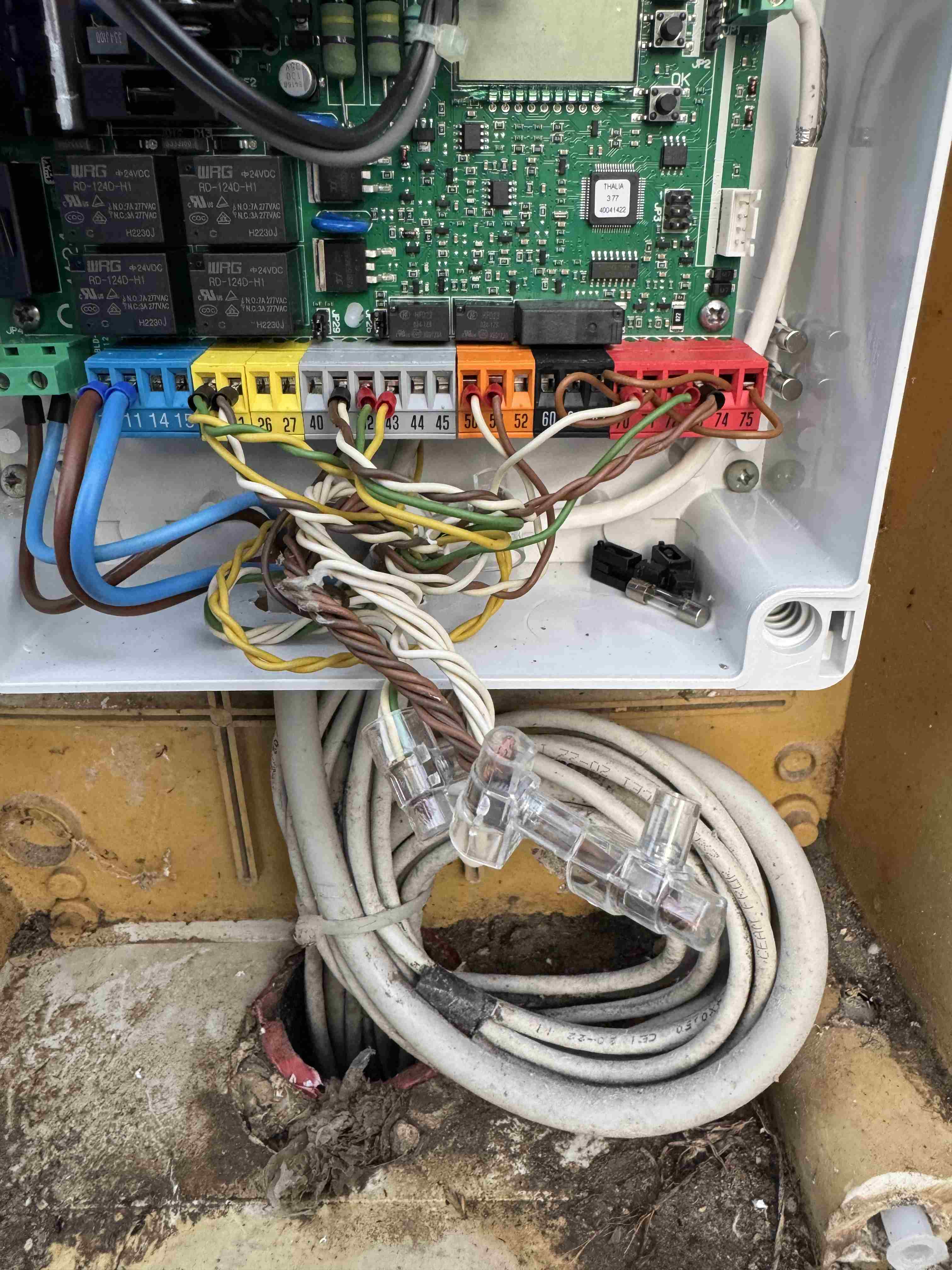

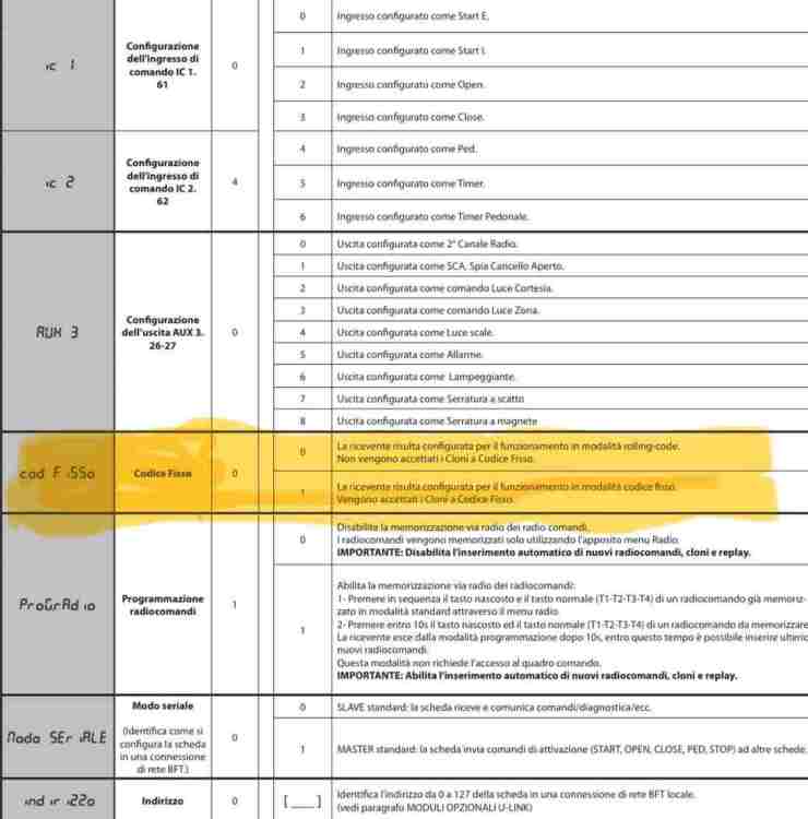

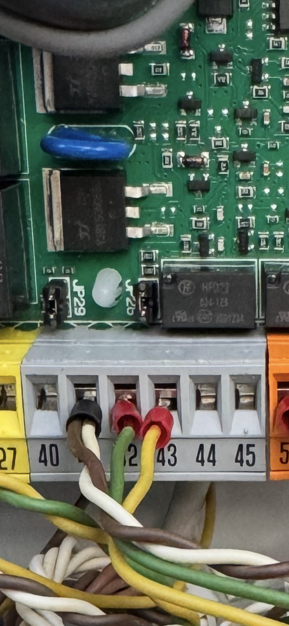

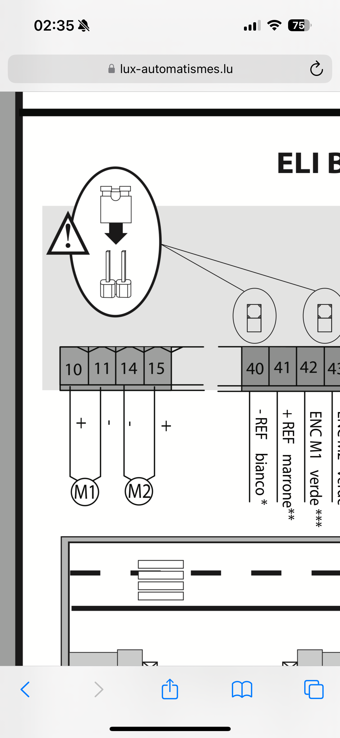

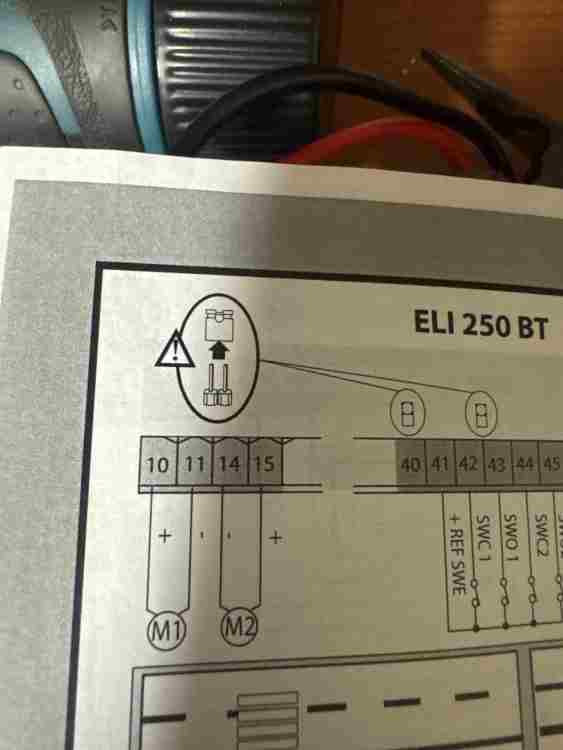

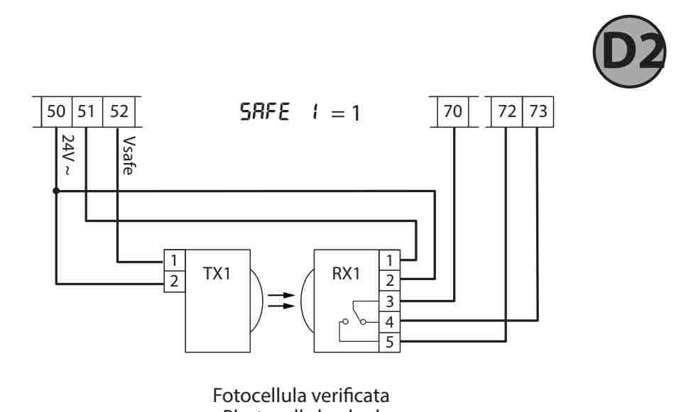

Markez Inserita: 23 ottobre 2024 Autore Segnala Inserita: 23 ottobre 2024 I ponticelli tra i finecorsa non si vedono in foto ma ci sono, ho scattato la foto prima di provare a collegare il motore2.
ROBY 73 Inserita: 23 ottobre 2024 Segnala Inserita: 23 ottobre 2024 Il 23/10/2024 alle 11:12 , Markez ha scritto: I ponticelli tra i finecorsa non si vedono in foto ma ci sono, ho scattato la foto prima di provare a collegare il motore2. Expand Ok, ma spero tanto che tu non abbia lasciato anche il ponte tra i morsetti 71-75 e che le fotocellule le abbia collegate ed impostate in "modo verificato" e poi perché ci sono due fili marroni nel morsetto 73?
Markez Inserita: 24 ottobre 2024 Autore Segnala Inserita: 24 ottobre 2024 Il 23/10/2024 alle 21:21 , ROBY 73 ha scritto: Ok, ma spero tanto che tu non abbia lasciato anche il ponte tra i morsetti 71-75 e che le fotocellule le abbia collegate ed impostate in "modo verificato" e poi perché ci sono due fili marroni nel morsetto 73? Expand I due fili marroni sulla vecchia scheda erano sul morsetto 16 (start)
ROBY 73 Inserita: 24 ottobre 2024 Segnala Inserita: 24 ottobre 2024 Il 24/10/2024 alle 11:03 , Markez ha scritto: I due fili marroni sulla vecchia scheda erano sul morsetto 16 (start) Expand Ma NON c'entrano nulla con il morsetto 73, quello è l'ingresso per le fotocellule "verificate", sposta i due marroni sul morsetto 61 = IC1 che poi deve essere impostato con logica START-E E se non l'hai già fatto, togli anche il ponte 71-75.
Markez Inserita: 25 ottobre 2024 Autore Segnala Inserita: 25 ottobre 2024 Il 24/10/2024 alle 21:49 , ROBY 73 ha scritto: sposta i due marroni sul morsetto 61 = IC1 che poi deve essere impostato con logica START-E Expand Qui dici che deve essere impostato con logica START-E …. Ma quindi anche i finecorsa vanno impostati? Se é così non ho trovato nulla a riguardo….Poi i jumper sulla scheda vanno lasciati staccati?
Markez Inserita: 25 ottobre 2024 Autore Segnala Inserita: 25 ottobre 2024 Il 24/10/2024 alle 21:49 , ROBY 73 ha scritto: , sposta i due marroni sul morsetto 61 = IC1 che poi deve essere impostato con logica START-E Expand Scusami Roby 73, io ho guardato più volte lo schema di collegamento delle fotocellule, ma il morsetto 61 non viene mai citato….
ROBY 73 Inserita: 25 ottobre 2024 Segnala Inserita: 25 ottobre 2024 Il 25/10/2024 alle 03:39 , Markez ha scritto: Qui dici che deve essere impostato con logica START-E …. Se é così non ho trovato nulla a riguardo…. Expand Non hai trovato nulla a riguardo, proprio perché come ti ho già scritto, NON c'entrano nulla. Come ti ho scritto ieri: Il 24/10/2024 alle 21:49 , ROBY 73 ha scritto: Ma NON c'entrano nulla con il morsetto 73, quello è l'ingresso per le fotocellule "verificate", Il 25/10/2024 alle 16:11 , Markez ha scritto: io ho guardato più volte lo schema di collegamento delle fotocellule, ma il morsetto 61 non viene mai citato…. Expand Expand Infatti, ed è giusto che il morsetto 61 NON venga citato nel collegamento delle fotocellule. Una cosa è lo START-E sull'ingresso IC1 e che va nel morsetto 61, che non è altro che l'ingresso dove vanno collegati i pulsanti a muro e/o il selettore a chiave o qualsiasi altro comando tu voglia. Un'altra cosa completamente diversa, sono gli ingressi delle fotocellule che sono di colore rosso per identificare i dispositivi di sicurezza. Se guardi gli schemi a pag. 17 del manuale che riguardano appunto le fotocellule, non è indicato da nessuna parte che nel morsetto 73 è collegato il morsetto di START e se ricordi bene, fin dal primo post ti ho scritto: Quote Ad ogni modo, anche se cambia la numerazione dei morsetti, devi considerare la loro funzione confrontando le due schede; quindi, il motore andrà collegato nei morsetti 14 e 15 anziché 3 e 4 e relativi finecorsa sui morsetti 41-44-45 anziché 23-24-25 e così via. Expand Quindi intendevo appunto le funzioni e descrizione: - lo START sulla LIBRA, è anche lo START della THALIA. Il 25/10/2024 alle 03:39 , Markez ha scritto: Ma quindi anche i finecorsa vanno impostati? Expand I finecorsa li hai già collegati nei morsetti giusti, lasciali nei morsetti 41-42-43 e oltre alla posizione che in teoria era già a posto anche con la LIBRA, e con gli ELI 250 non c'è nessuna altra impostazione da fare, tranne che come scritto nel riquadro a pag. 3: - Dopo ogni modifica della posizione dei finecorsa e’ necessario eseguire un nuovo Autoset. - Dopo ogni modifica del tipo motore e’ necessario eseguire un nuovo Autoset Fai le modifiche che ti ho già detto e vedi come vanno le cose Il 25/10/2024 alle 03:39 , Markez ha scritto: Poi i jumper sulla scheda vanno lasciati staccati? Expand Quali jumper intendi? Se intendi JP1. JP2, JP3, non devi nemmeno guardarli, da quello che so, servono alla BFT per programmare la centrale o altre funzioni di diagnosi
Markez Inserita: 26 ottobre 2024 Autore Segnala Inserita: 26 ottobre 2024 Il 25/10/2024 alle 21:20 , ROBY 73 ha scritto: Quali jumper intendi? Expand Jp26 jp29
Markez Inserita: 26 ottobre 2024 Autore Segnala Inserita: 26 ottobre 2024 Il 25/10/2024 alle 21:20 , ROBY 73 ha scritto: I finecorsa li hai già collegati nei morsetti giusti, lasciali nei morsetti 41-42-43 e oltre alla posizione che in teoria era già a posto anche con la LIBRA, e con gli ELI 250 non c'è nessuna altra impostazione da fare, tranne che come scritto nel riquadro a pag. 3: - Dopo ogni modifica della posizione dei finecorsa e’ necessario eseguire un nuovo Autoset. Expand Il punto é che l’autoset non va a buon fine KO, perché non legge i finecorsa, nemmeno manualmente, nemmeno con calamita 🧲 messa durante la corsa, se il cancello é chiuso o aperto sul display dovrebbe comparire la scritta swo/swc (O qualcosa di simile,in teoria sulla libra era così) cosa che qui non accade appunto perché non legge i finecorsa
Markez Inserita: 26 ottobre 2024 Autore Segnala Inserita: 26 ottobre 2024 Il 26/10/2024 alle 00:14 , Markez ha scritto: Quali jumper intendi? Expand
ROBY 73 Inserita: 27 ottobre 2024 Segnala Inserita: 27 ottobre 2024 Il 26/10/2024 alle 00:14 , Markez ha scritto: Jp26 jp29.......... Expand Per dirti la verità, non lo so, non ho mai collegato la THALIA con un ELI 250, quelli sono jumper inerenti agli ELIBT A35 e A40 e secondo il manuale sono da schiudere per la lettura degli Encoder, prova a toglierli, costa poco e nulla. Il 26/10/2024 alle 00:28 , Markez ha scritto: Il punto é che l’autoset non va a buon fine KO, perché non legge i finecorsa, nemmeno manualmente, nemmeno con calamita 🧲........ Expand Prova a togliere il filo dal morsetto 42 durante la chiusura ed il 43 in apertura e vedi se il motore si ferma e se la centrale ti indica qualcosa, oppure anche da motore fermo.
Markez Inserita: 27 ottobre 2024 Autore Segnala Inserita: 27 ottobre 2024 Il 26/10/2024 alle 23:15 , ROBY 73 ha scritto: Per dirti la verità, non lo so, non ho mai collegato la THALIA con un ELI 250 Expand Siamo in due…😂
Markez Inserita: 27 ottobre 2024 Autore Segnala Inserita: 27 ottobre 2024 Il 26/10/2024 alle 23:15 , ROBY 73 ha scritto: Prova a togliere il filo dal morsetto 42 durante la chiusura ed il 43 in apertura e vedi se il motore si ferma e se la centrale ti indica qualcosa, oppure anche da motore fermo. Expand Ho già fatto questa prova, sembra che i finecorsa sono guasti, la cosa assurda è che prima di sostituire la scheda, ho testato i finecorsa con un magnete e funzionavano.
Markez Inserita: 27 ottobre 2024 Autore Segnala Inserita: 27 ottobre 2024 Allora, ricapitolando stamattina (non pioveva) ho sistemato tutto o quasi, i jumper vanno tolti con motore eli 250, questa operazione va fatta senza alimentazione e rifatta la configurazione del menù semplificato, ora voglio collegare anche le fotocellule in modalità verificata perché con scheda precedente, erano collegate in modalità non verificata. Se il tempo tiene oggi provo.
ROBY 73 Inserita: 27 ottobre 2024 Segnala Inserita: 27 ottobre 2024 Il 27/10/2024 alle 05:36 , Markez ha scritto: Siamo in due…😂........ Expand Purtroppo, ho preso in considerazione solo il manuale del dicembre 2019 di cui ho postato il link nel primo post e dove non sono indicati quei due jumper, ora l'ho cercato nel sito BFT ed in effetti sono riportati nel manuale del 15 aprile del 2021 (sperando che sia l'ultimo disponibile). Il 27/10/2024 alle 09:42 , Markez ha scritto: ho sistemato tutto o quasi, i jumper vanno tolti con motore eli 250, questa operazione va fatta senza alimentazione e rifatta la configurazione del menù semplificato Expand Ok ottimo e quindi fino a qui ci siamo. Il 27/10/2024 alle 09:42 , Markez ha scritto: ora voglio collegare anche le fotocellule in modalità verificata perché con scheda precedente, erano collegate in modalità non verificata. Expand Ok, ma ce l'hai il quinto filo che arriva dalla fotocellula ricevente ed un altro che vada solo al morsetto 52 dalla trasmittente? A meno che tu non abbia una giunzione dell'alimentazione in qualche scatola di derivazione e quindi due cavi che partono dalla centrale
Markez Inserita: 27 ottobre 2024 Autore Segnala Inserita: 27 ottobre 2024 Il 27/10/2024 alle 17:02 , ROBY 73 ha scritto: Ok, ma ce l'hai il quinto filo che arriva dalla fotocellula ricevente ed un altro che vada solo al morsetto 52 dalla trasmittente? Expand Devo verificare appunto se c’è, quindi solo da collegare, oppure c’è da rinfilare il cavo, un ultima cosa, ho perso una funzione molto comoda che sulla vecchia libra c’era, cioè se mentre il cancello si chiudeva veniva fermato da un comando di start, rimaneva aperto fino al prossimo comando di start annullando il TCA, ho letto più volte le logiche ma non trovo , sicuramente c’è, ma sono io che non lo trovo.
Markez Inserita: 27 ottobre 2024 Autore Segnala Inserita: 27 ottobre 2024 Il 27/10/2024 alle 19:40 , Markez ha scritto: ROBY 73 Expand Devo ringraziarti per l’aiuto, anche quando sono andato in confusione per sciocchezze, mi hai sempre spiegato facendomi ragionare e capendo l’errore… Grazie
ROBY 73 Inserita: 27 ottobre 2024 Segnala Inserita: 27 ottobre 2024 Il 27/10/2024 alle 19:40 , Markez ha scritto: Devo verificare appunto se c’è, quindi solo da collegare, oppure c’è da rinfilare il cavo, Expand Ok. Il 27/10/2024 alle 19:40 , Markez ha scritto: ho perso una funzione molto comoda che sulla vecchia libra c’era........ Expand Di default dovrebbe essere quella giusta, comunque vai nel menù Logiche e cerca fino alla "Movimento passo / passo" e verifica che sia impostata con Logica sullo 0 = "4 Passi": Il 27/10/2024 alle 19:43 , Markez ha scritto: Devo ringraziarti per l’aiuto,......... Expand Tranquillo, siamo qui per questo, prego di niente
Markez Inserita: 1 novembre 2024 Autore Segnala Inserita: 1 novembre 2024 Buongiorno, torno a scrivere perché mi si è ripresentato un problema che avevo anche con la vecchia scheda (libra c ma). In poche parole almio comando di start tramite radiocomando il lampeggiante comincia a lampeggiare ma il cancello non si apre. Al secondo tentativo si apre. Detto problema può dipendere dalla ricevente bft ME? Oppure devo cercare altrove? Blocca impulsi in apertura é attivo.
ROBY 73 Inserita: 1 novembre 2024 Segnala Inserita: 1 novembre 2024 Il 01/11/2024 alle 07:12 , Markez ha scritto: torno a scrivere perché mi si è ripresentato un problema che avevo anche con la vecchia scheda (libra c ma). In poche parole almio comando di start tramite radiocomando il lampeggiante comincia a lampeggiare ma il cancello non si apre. Al secondo tentativo si apre. Expand Non è che per sbaglio ci sia la logica di "Preallarme" attivato su "1"? La serratura la senti scattare? Casomai se non l'hai già fatto, prova ad impostare la logica "Colpo di ariete in apertura" Per l'altro problema del comando con la funzione che volevi, hai risolto?
Markez Inserita: 2 novembre 2024 Autore Segnala Inserita: 2 novembre 2024 Il 01/11/2024 alle 22:36 , ROBY 73 ha scritto: Per l'altro problema del comando con la funzione che volevi, hai risolto? Expand Ciao, si ho risolto mettendo su 0, preallarme é disattivato, la serratura non scatta, il motore non lo senti e non va in amperstop, si aziona solo il lampeggiante per qualche secondo, ho pensato alla bft me perché é la stessa che montava sulla libra, avevo questo problema anche prima, molto più accentuato, tipo una volta si e una no.
ROBY 73 Inserita: 2 novembre 2024 Segnala Inserita: 2 novembre 2024 Il 02/11/2024 alle 04:49 , Markez ha scritto: si ho risolto mettendo su 0 Expand Ok, ottimo. Il 02/11/2024 alle 04:49 , Markez ha scritto: preallarme é disattivato, la serratura non scatta, il motore non lo senti e non va in amperstop, si aziona solo il lampeggiante per qualche secondo, ho pensato alla bft me perché é la stessa che montava sulla libra, Expand Prova a scollegare la ME BT e ad incastrare lo scrocco della serratura in modo che rimanga sempre sollevata / sganciata dalla battuta e vedi se il problema rimane o si presenta ancora, così saprai se dipende dalla stessa ME BT, oppure dalla THALIA. Il 02/11/2024 alle 04:49 , Markez ha scritto: avevo questo problema anche prima, molto più accentuato, tipo una volta si e una no. Expand Te l'ha sempre fatto anche da nuova, oppure negli ultimi tempi?
Markez Inserita: 2 novembre 2024 Autore Segnala Inserita: 2 novembre 2024 Il 02/11/2024 alle 16:59 , ROBY 73 ha scritto: Te l'ha sempre fatto anche da nuova, oppure negli ultimi tempi? Expand Negli ultimi tempi…
ROBY 73 Inserita: 2 novembre 2024 Segnala Inserita: 2 novembre 2024 Il 02/11/2024 alle 19:24 , Markez ha scritto: Negli ultimi tempi… Expand Fai la prova sbloccando la serratura e vedi se tutto va bene, altrimenti credo che sarà da cambiare la ME BT
Markez Inserita: 5 novembre 2024 Autore Segnala Inserita: 5 novembre 2024 Qualcuno mi può spiegare questa funzione? Grazie
