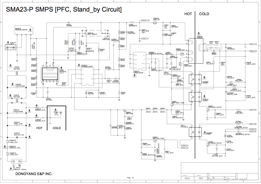

joseff200 Inserito: 18 ottobre 2024 Segnala Inserito: 18 ottobre 2024 Salve ho una Tv samsung con scheda alimentazione BN44-00158A, ogni tanto si spegneva e non si accendeva più, facendo un controllo ho notato il transistor QT852 KIA431A con un piedino rotto, forse si è rotto perché era un po ossidato, l'ho sostituito con uno nuovo, ma adesso non parte proprio, si accende il led rosso di standby accendo con il telecomando il led si spegne a il televisore non parte, sulla scheda misuro solo 5v sul connettore CN 802. Sullo schema il transistor che ho cambiato io al posto del KIA c'è un KST2222A, non ho capito se è un equivalente in formato SMD. Se qualcuno può aiutarmi a capire il difetto, grazie.
Videotecnico Inserita: 19 ottobre 2024 Segnala Inserita: 19 ottobre 2024 Lo schema che stai usando non è corretto, se quello che hai tolto è un KIA431 che è un integrato che regola la tensione con precisione e non un transistor devi mettere lo stesso oppure, un TL431 sempre in versione smd. E' chiaro che con il componente da te montato in sostituzione la PSU non può funzionare.
joseff200 Inserita: 19 ottobre 2024 Autore Segnala Inserita: 19 ottobre 2024 Sullo schema alcuni componenti non si trovano sul televisore è montato un Kia 431, ho risolto era uno diodo zener rotto, grazie
