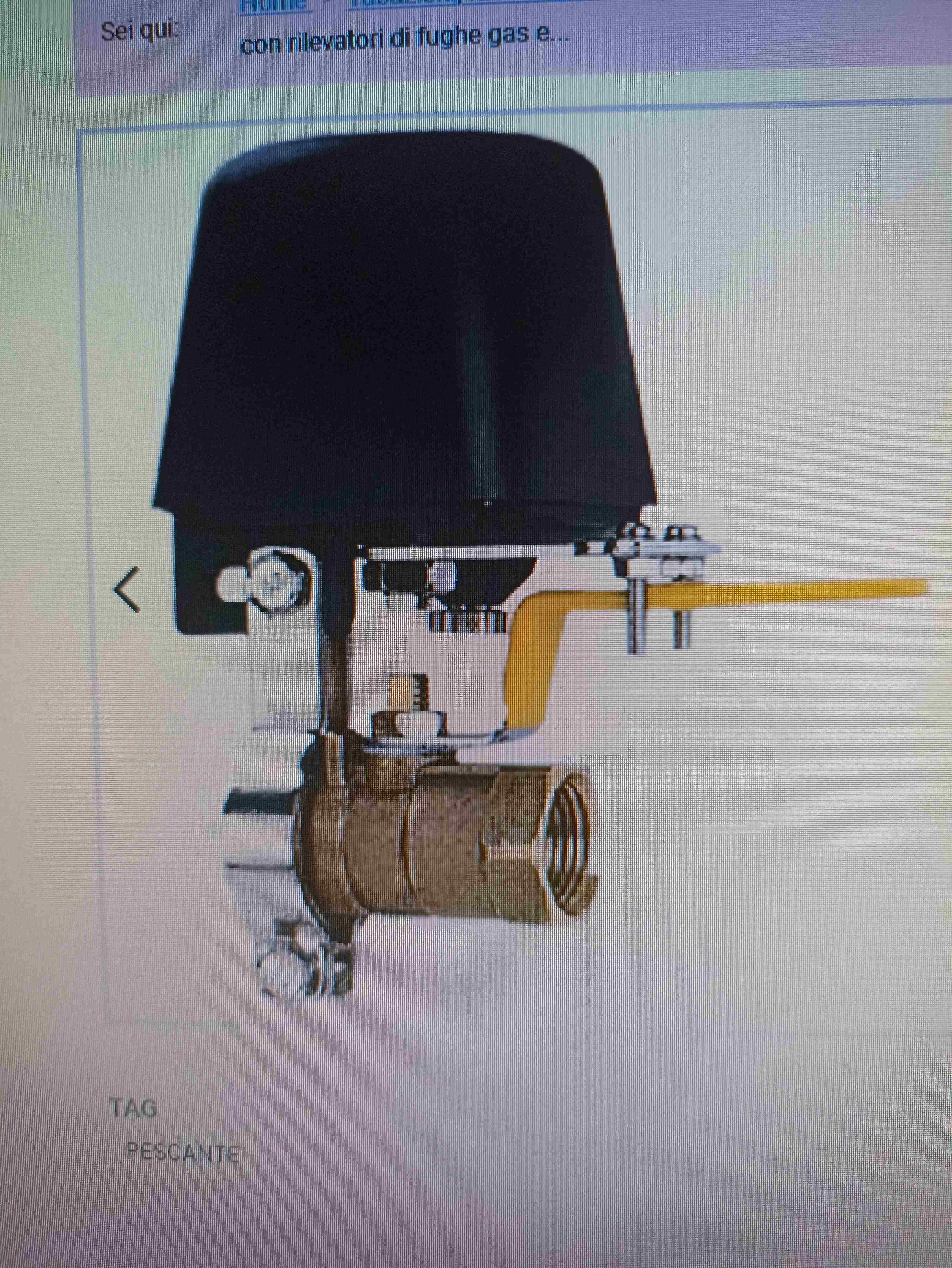

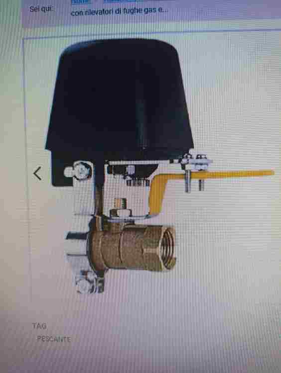

Motore chiusura valvola
Ho la necesita' di chiudere la condotta dell'acqua principale attraverso dei sensori allagamento .Ho montato una valvola sfera con maniglia e volevo sapere se qualcuno ha mai usato questo marchingenio per chiudere in automatico  la condotta principale dell' acqua . Potrebbe andar bene?
Ho riparato proprio stasera un autoclave azionato a distanza con un telecomando
Dove c'era proprio quel motorino che chiudeva la saracinesca della diretta e a fine corsa la maniglia spingeva un contatto che da corrente al press-control
Il tutto fatto artigianalmente ma quel motorino sta funzionando da anni
Ok quindi posso optare per questo aggeggio.L'altrnativa sarebbe mettere un elettovalvola ma mi costerebbe molto di piu.
