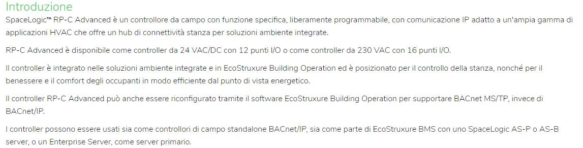

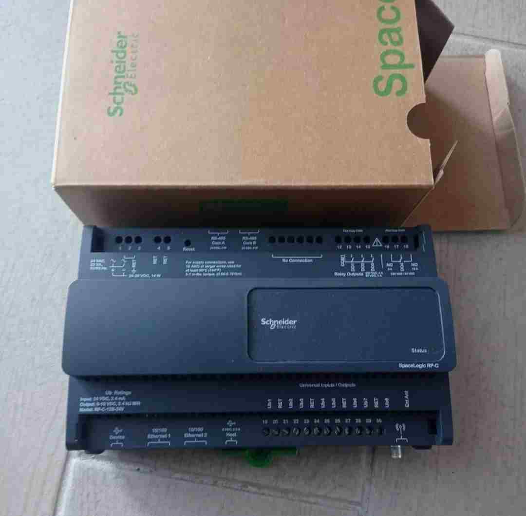

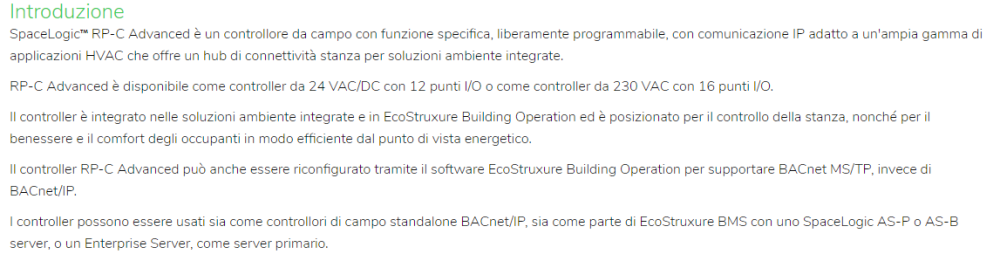

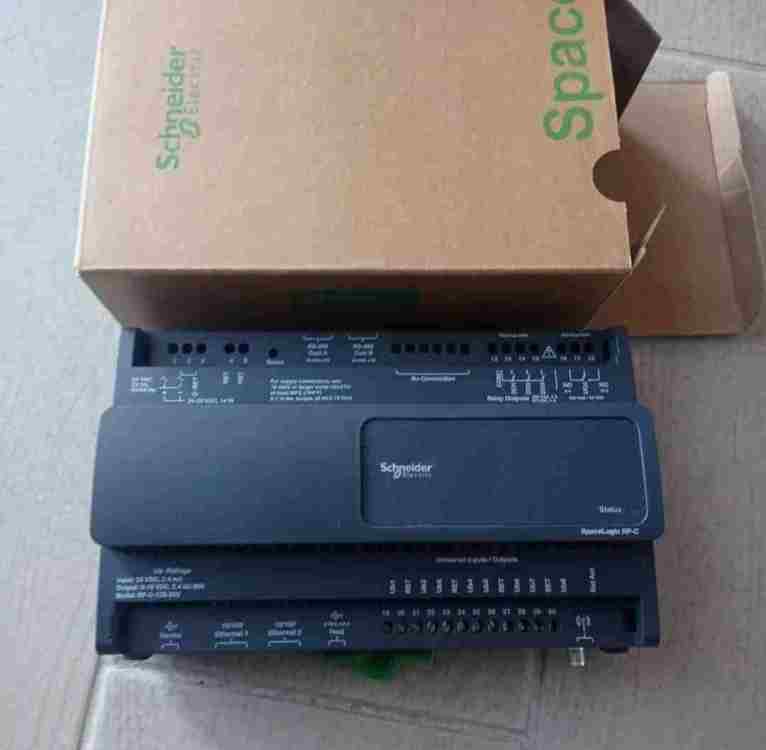

Daniele C Inserito: 20 ottobre 2024 Segnala Inserito: 20 ottobre 2024 Salve , sono nuovo del forum, grazie per l'iscrizione, mi chiamo Daniele , mi occupo di elettronica da diversi anni, apassionato di automazione , software , firmware. Scrivo per avere informazioni in merito al seguente RP C space logic della schneider. O meglio mi interesserebbe capire se in commercio ci sono software con cui poter interfacciarsi per programmarli, fare upload del firmare già presente. Ho provato a cercare su internet ma non trovo niente, se non qualche descrizione della schneider e basta. C'è qualcuno che li conosce e li programma ? Grazie anticipatamente e buona giornata.
Ctec Inserita: 22 ottobre 2024 Segnala Inserita: 22 ottobre 2024 Dal sito Schneider, si vede che non è un PLC: Sembra qualcosa di domotica collegato a funzionalità di condizionamento aria (HVAC)
Daniele C Inserita: 22 ottobre 2024 Autore Segnala Inserita: 22 ottobre 2024 Salve , si esatto, viene usato per la gestione dei ventilatori e relative valvole . Volevo saper qualche info in merito al software che viene usato programmarlo . Grazie comunque.
Ctec Inserita: 23 ottobre 2024 Segnala Inserita: 23 ottobre 2024 Allora prova qui nella sezione domotica...
