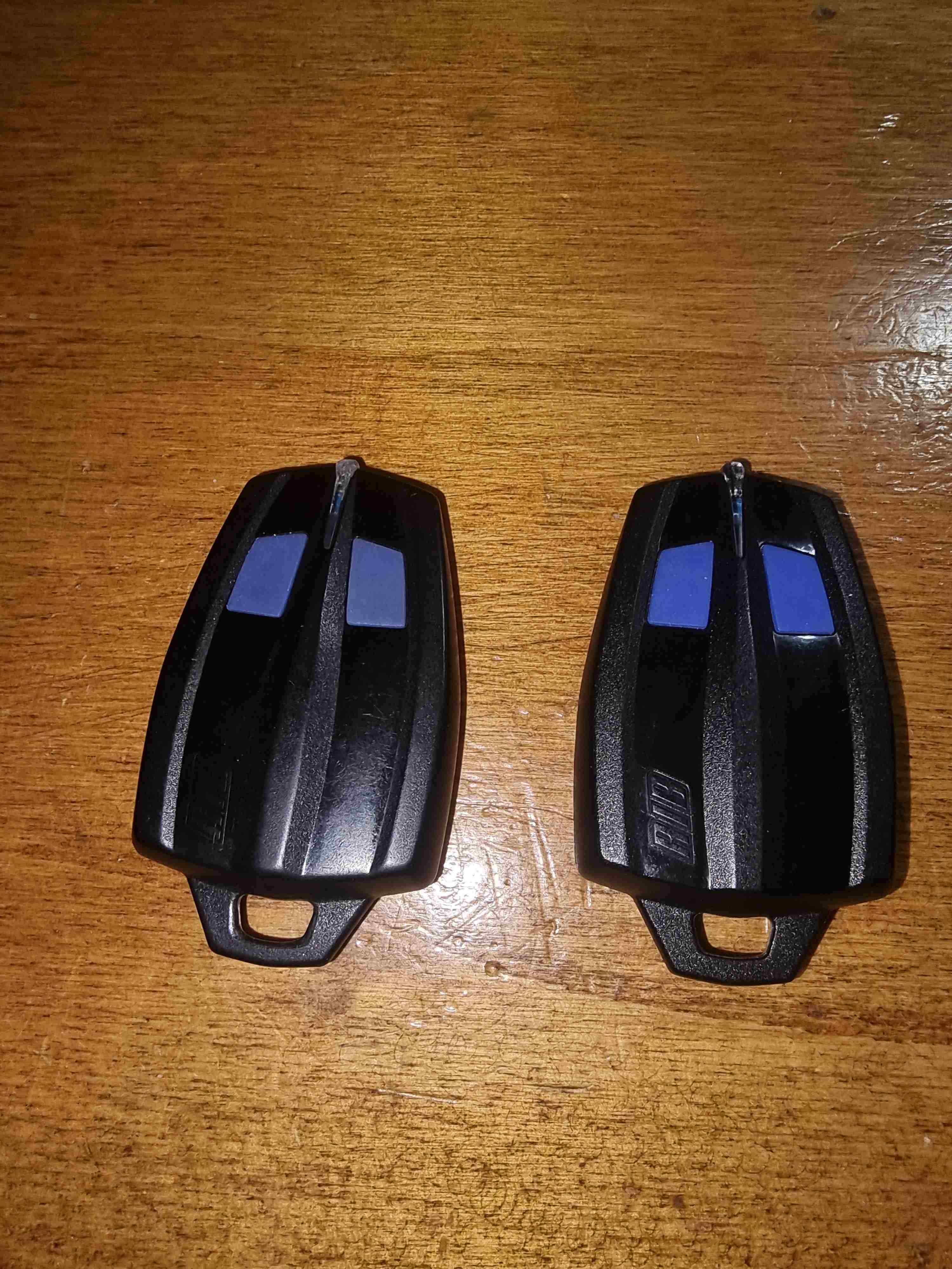

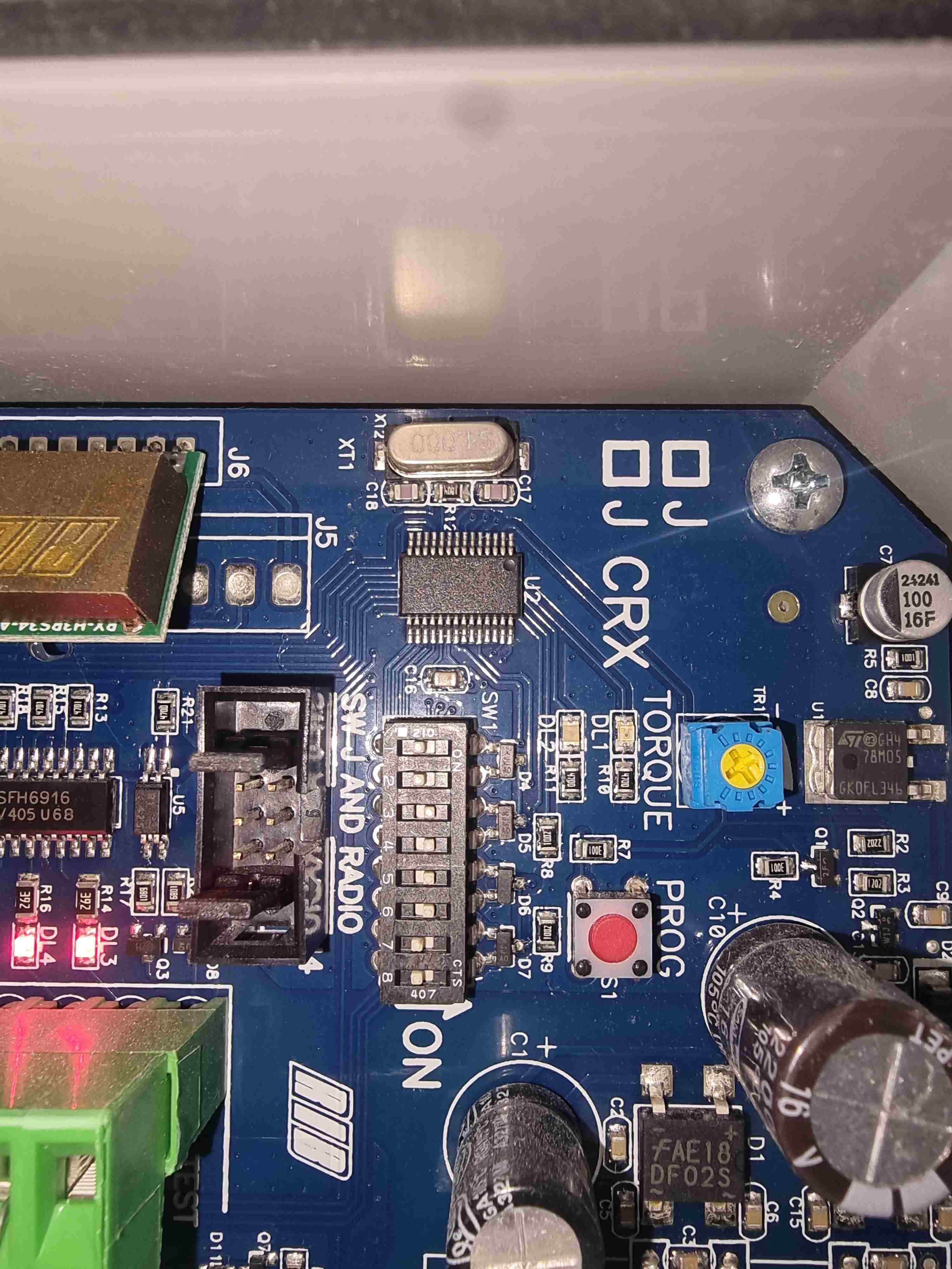

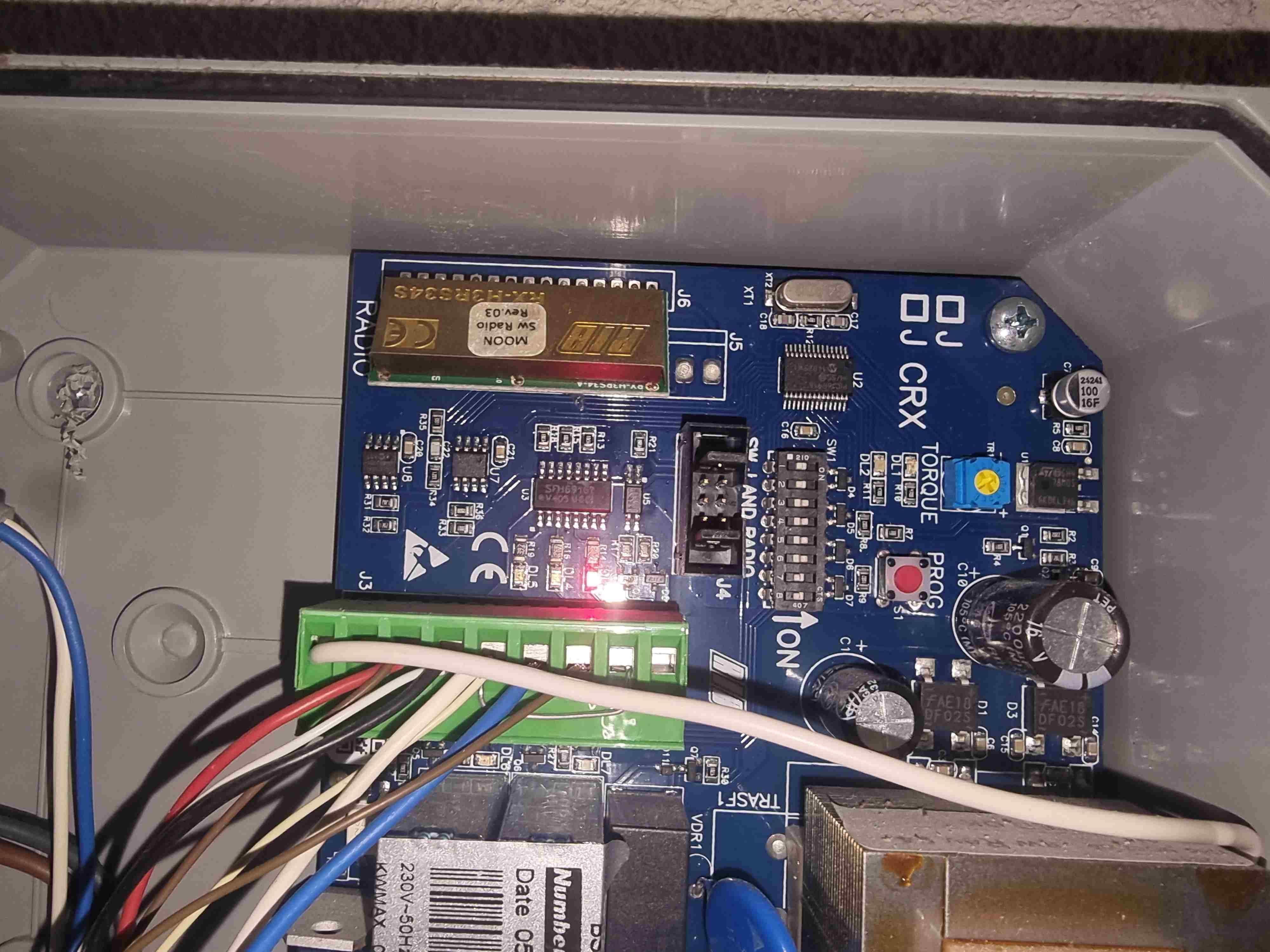

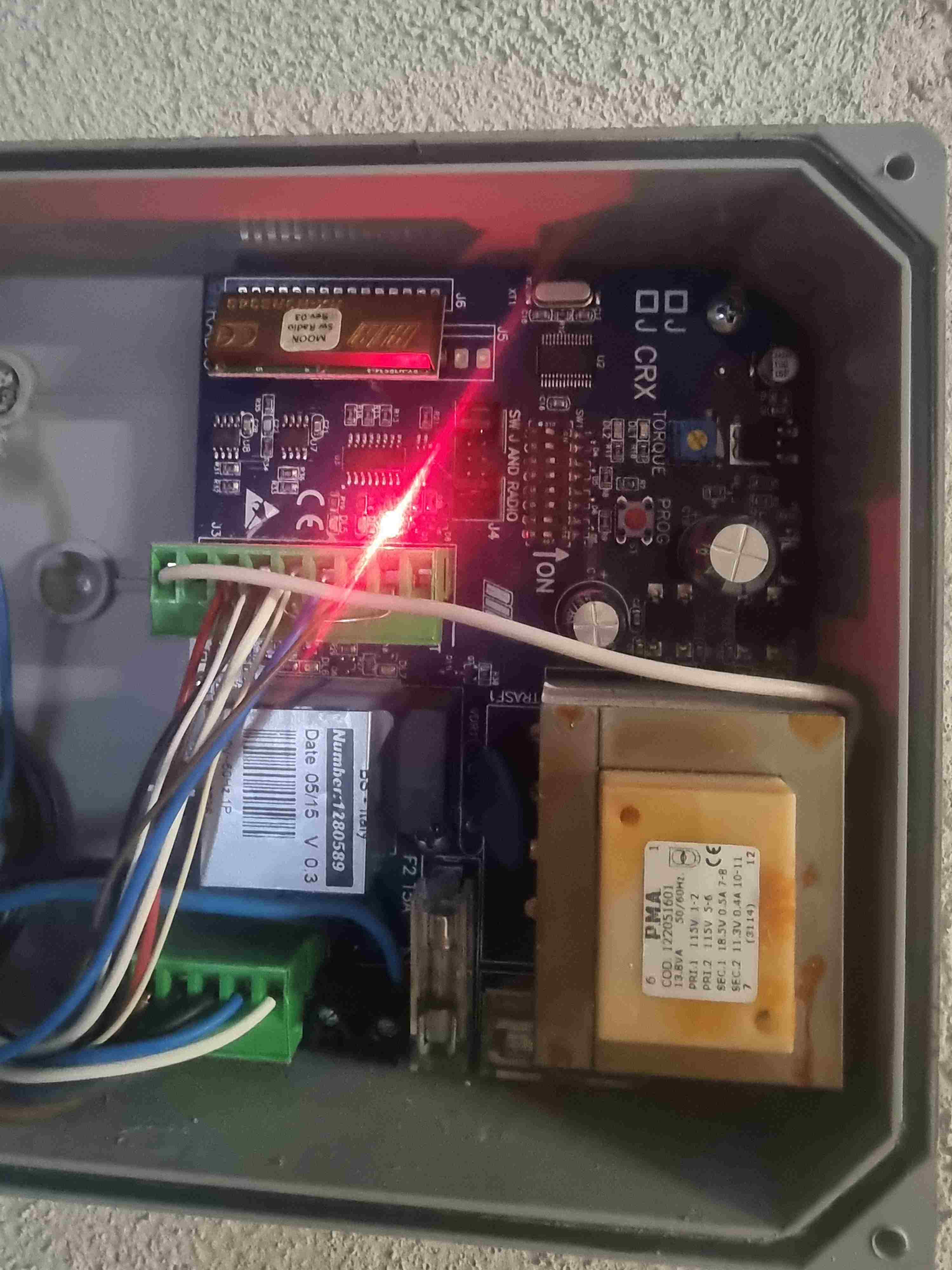

Telecomando RIB SUN 2 canali ACG6052 - codifica
Stefano.67
Chiedo scusa, ho acquistato il prodotto di cui sopra ma non riesco in alcun modo a programmarlo.
Preciso che la mia ricevente CRX Moon, ha uno switch a n.8 micro interruttori, ma nelle istruzioni che erano allegate al telecomando si parla di n.10 micro interruttori.
Come devo procedere?
Allego foto del telecomando e della ricevente. Grazie mille per l'aiuto.
Link al commento
Condividi su altri siti
Ciao Stefano.67,
13 ore fa, Stefano.67 ha scritto:
Preciso che la mia ricevente CRX Moon, ha uno switch a n.8 micro interruttori, ma nelle istruzioni che erano allegate al telecomando si parla di n.10 micro interruttori.
Perdonami, ma hai letto il manuale?
https://media.ribind.it/pdfProdotti/j.pdf
Quelli sulla scheda non sono i dip-switch del codice radio che devono coincidere con quelli del radiocomando, leggi il paragrafo "F - PROGRAMMAZIONE CODICI RADIO (SOLO MODELLI CRX) a pagg. 5 e 6.
Se non dovesse memorizzarli, comincia prima con la "PROCEDURA CANCELLAZIONE TOTALE CODICI RADIO" e poi memorizzi i radiocomandi.
Facci sapere i risultati
Link al commento
Condividi su altri siti
Il problema é che all'interno del telecomando non ci sono DIP e poi anche altre persone hanno il loro telecomando e quindi non posso cancellare i codici altrimenti mi linciano, scodificherei gli altri telecomandi. Possibile che non ci sia una procedura.
Link al commento
Condividi su altri siti
15 ore fa, Stefano.67 ha scritto:
Il problema é che all'interno del telecomando non ci sono DIP e poi anche altre persone hanno il loro telecomando
Ma allora dillo che nel radiocomando non ci sono i dip-switch, sinceramente non li conosco, ma quando hai scritto che:
Il 21/10/2024 alle 12:13 , Stefano.67 ha scritto:
Preciso che la mia ricevente CRX Moon, ha uno switch a n.8 micro interruttori, ma nelle istruzioni che erano allegate al telecomando si parla di n.10 micro interruttori.
ho dato per scontato che fosse così.
Ora, leggendo il manuale:
https://media.ribind.it/pdfProdotti/sun2ch.pdf
i dieci dip-switch non sono "fisici", ma "virtuali" e cioè al momento della programmazione devi premere i due tasti A = OFF e B = ON e lì decidi la sequenza per il codice che vuoi trasmettere alla centrale.
Come scritto nel manuale stesso:
DIP ON o OFF: sono le posizioni dei microinterruttori presenti su alcuni ricevitori e telecomandi di vecchia generazione.
Quindi detto questo, da come l'ho capita io (non conosco i prodotti RIB) avendo già dei radiocomandi già programmati, a te servono i "SUN CLONE 2.0 2CH 433 MHz cod. ACG6056" e non quelli che hai acquistato, però dovrai chiedere un radiocomando ad un altro condòmino o all'amministratore per poterlo clonare:
https://media.ribind.it/pdfProdotti/sunclone2ch.pdf
Inoltre, per la prossima volta, anticipa già anche il fatto che si tratta di un'automazione condominiale, così si perde meno temp, poi vedi tu.
Facci sapere i risultati
Link al commento
Condividi su altri siti
Il 22/10/2024 alle 10:06 , Stefano.67 ha scritto:
Il problema é che all'interno del telecomando non ci sono DIP e poi anche altre persone hanno il loro telecomando e quindi non posso cancellare i codici altrimenti mi linciano, scodificherei gli altri telecomandi. Possibile che non ci sia una procedura.
All'interno c'è un codice random, compatibile con i vecchi telecomandi , quelli con i 10 pin.
Esiste una procedura per riprodurre i vecchi telecomandi, se hai un vecchio telecomando con i pin (ti ricrei il codice identico), altrimenti aggiungi il tuo in programmazione.
Link al commento
Condividi su altri siti
