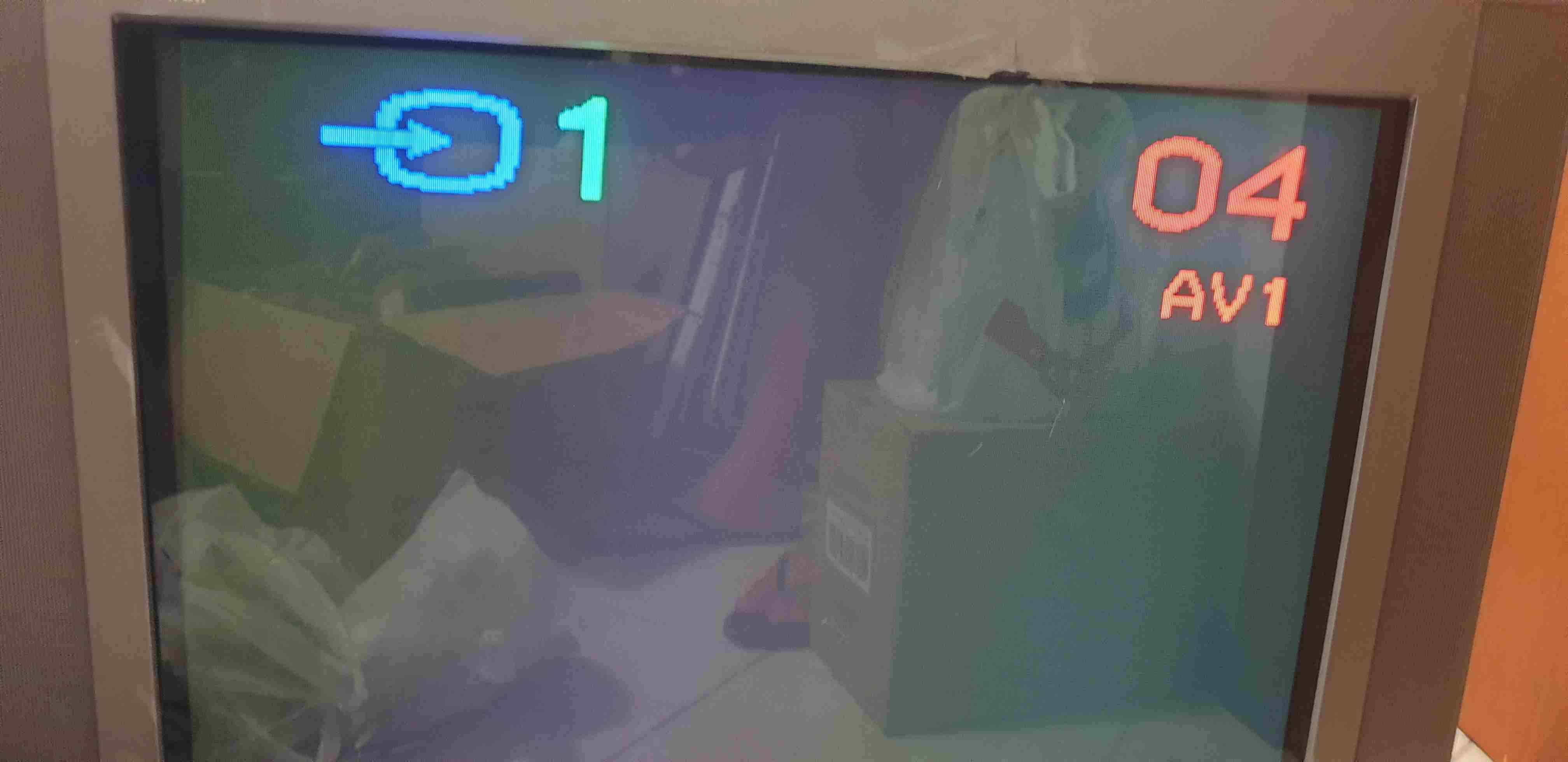

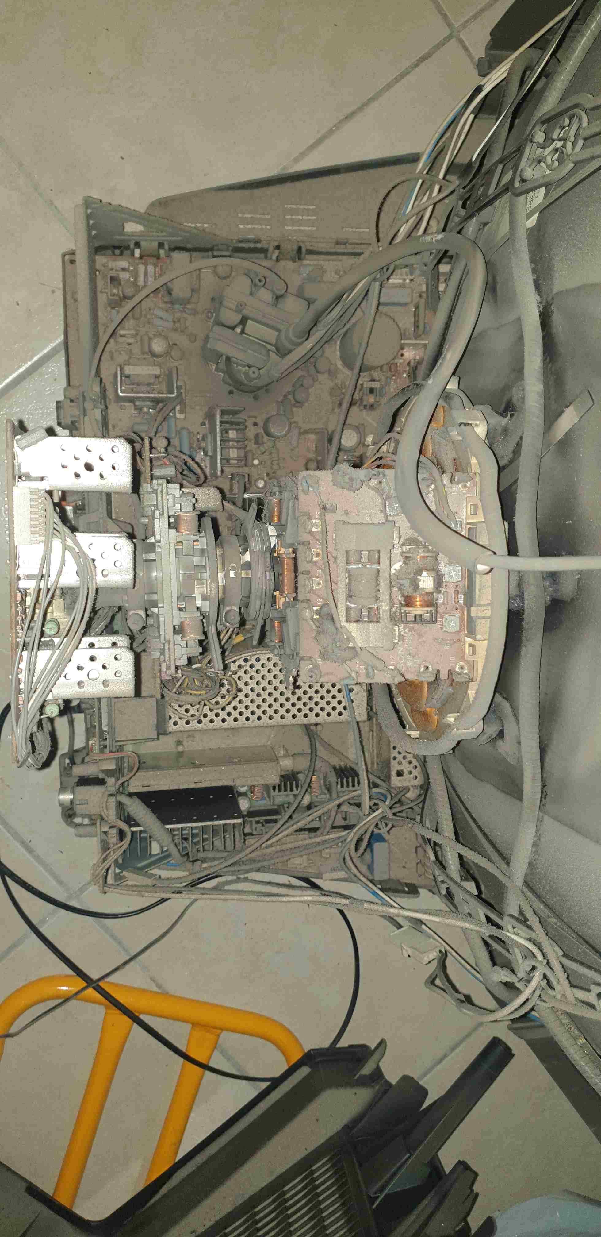

sr71 Inserito: 21 ottobre 2024 Segnala Inserito: 21 ottobre 2024 Ieri ho ricevuto in regalo un bellissimo Sony trinitron tenuto in perfetto stato, ma trasportandolo giu dalle scale con il carrellino è caduto e si è danneggiato esteticamente. A livello elettronico oltre che ronzare un po di più all'accensione, lo schermo presenta degli aloni viola, e le scritte verdi virano al rosso. Sembra anche che non sia l'immagine allineata. Non ho avuto modo di testare immagine con fonte esterna. Mi sapresti dire quali prove effettuare
ALLUMY Inserita: 21 ottobre 2024 Segnala Inserita: 21 ottobre 2024 Controlla le saldature sullo zoccolo dei cannoni elettronici, magari ce n'è qualcuna "bucata" dall' urto . Ovviamente attenzione alle tensioni! Da fare a spina scollegata e dopo un po' di tempo, per sicurezza.
ALLUMY Inserita: 21 ottobre 2024 Segnala Inserita: 21 ottobre 2024 Se non trovi niente lì, controlla a tappeto tutte le saldature sotto ai componenti più grossi e più pesanti, anche sotto ai connettori. Se a occhio non vedi niente, devi provare a muoverli tu leggermente e aiutandoti con una lente di ingrandimento povresti trovare situazioni come questa:
NovellinoXX Inserita: 21 ottobre 2024 Segnala Inserita: 21 ottobre 2024 Metti una foto di una immagine. E' possibile che con l'urto si siano spostati i magnetini posti sul giogo per la convergenza. 5 ore fa, sr71 ha scritto: A livello elettronico oltre che ronzare un po di più all'accensione Il ronzare e' tipo un lamierino sottile che vibra?
ALLUMY Inserita: 21 ottobre 2024 Segnala Inserita: 21 ottobre 2024 (OT: c'è un modo per ridimensionare le immagini prima di caricarle?)
NovellinoXX Inserita: 21 ottobre 2024 Segnala Inserita: 21 ottobre 2024 9 minuti fa, ALLUMY ha scritto: (OT: c'è un modo per ridimensionare le immagini prima di caricarle?) Se le ridimensioni poi non si possono ingrandire
sr71 Inserita: 21 ottobre 2024 Autore Segnala Inserita: 21 ottobre 2024 Novellinoxx si, il rumore è molto simile al rumore che fanno le lamelle dei trasformatori, e inoltre si sente uno scoppiettio provenire dalla ventosa
sr71 Inserita: 21 ottobre 2024 Autore Segnala Inserita: 21 ottobre 2024 Novellinoxx si, il rumore è molto simile al rumore che fanno le lamelle dei trasformatori, e inoltre si sente uno scoppiettio provenire dalla ventosa
NovellinoXX Inserita: 21 ottobre 2024 Segnala Inserita: 21 ottobre 2024 (modificato) mmmmmmmmmmmmmmmm...... non si vede niente 😃 Per gli aloni fai una foto al buio completo , in quell foto si vedono riflessi di cartoni buste e piedi 😆 e con uno sfondo del tv che esalti gli aloni. Per l'altra foto devi rimuovere tutta quella polvere, meglio se con un compressore e controlla se si e' staccata qualcuna di quelle bobine intorno al gioco.. Modificato: 21 ottobre 2024 da NovellinoXX
ALLUMY Inserita: 21 ottobre 2024 Segnala Inserita: 21 ottobre 2024 3 ore fa, NovellinoXX ha scritto: Se le ridimensioni poi non si possono ingrandire Ah. Ok grazie
carlovittorio Inserita: 22 ottobre 2024 Segnala Inserita: 22 ottobre 2024 Senza vedere le immagini a mio parere si è spostata la maschera del cinescopio :ergo da buttare.
Riccardo Ottaviucci Inserita: 23 ottobre 2024 Segnala Inserita: 23 ottobre 2024 se non è un problema di smagnetizzazione allora prende corpo l'ipotesi di Carlovittorio
