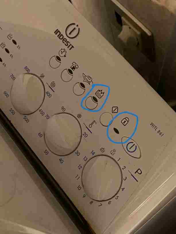

Errore F01 Lavatrice Indesit WITL 861 - Carica dall'alto.
Ciao a tutti,
   ho un problema con la lavatrice in oggetto. In pratica inizia il ciclo di lavaggio ed arriva a prima della centrifuga dove si accendono contemporaneamente lampeggiando le spie cerchiate in celeste nell'immagine allegata.
Ho trovato qualcosa su internet sostituendo le spazzole ma il problema è sempre lo stesso. Ho letto pure di cambiare il triac-non so sulla scheda dove si trova. Mi aiutate? Grazie
WhatsApp Image 2024-10-21 at 16.14.00.jpeg
Se fosse l'errore che citi (non ho controllato), per la sostituzione del triac dovresti essere pratico col saldatore. Comunque la scheda di potenza dovrebbe essere in alto, nel cruscotto
