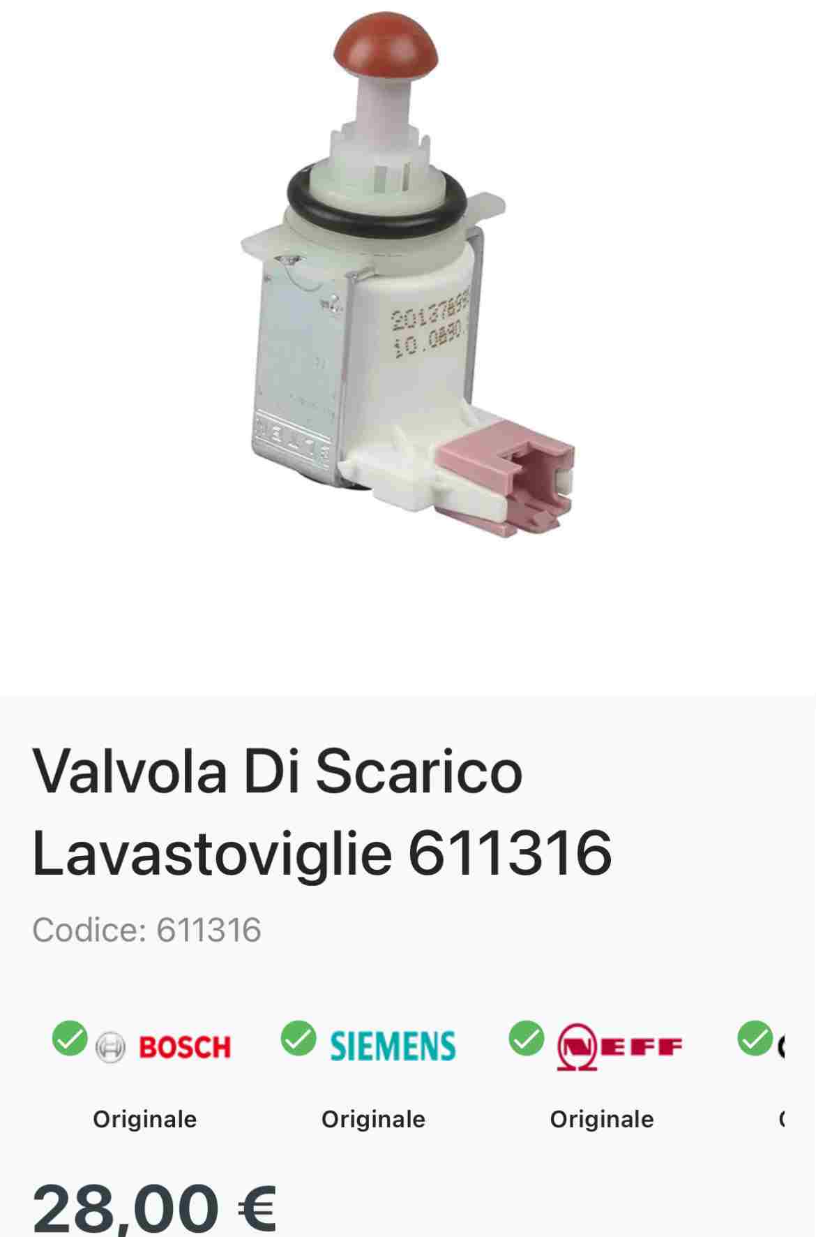

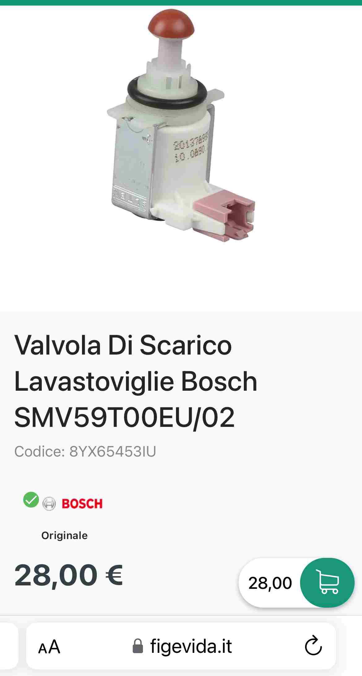

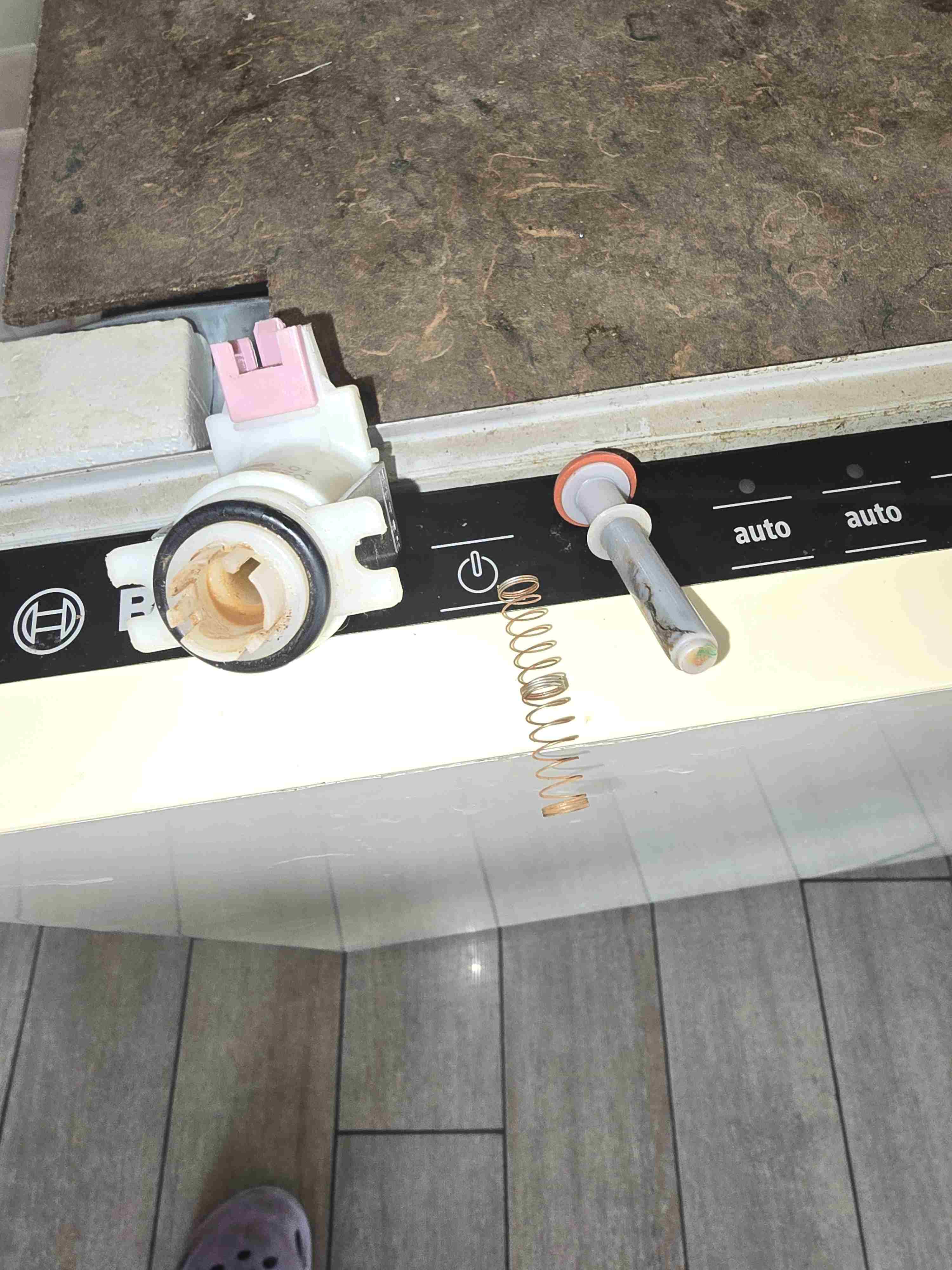

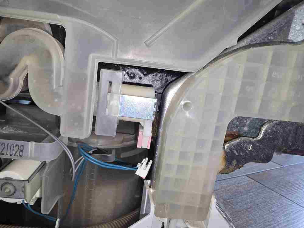

Svauz Inserito: 21 ottobre 2024 Segnala Inserito: 21 ottobre 2024 Salve a tutti, è da qualche settimana che la mia lavastoviglie lascia le stoviglie praticamente bagnate e anche un leggermente sporche, errori non ne da, però ho notato 2 cose: - prima del problema aprendo a metà ciclo l'interno era molto caldo, ora sembra tiepido; - a fine ciclo l'interno è tiepido per diventare poco dopo 30min già freddo , (cosa che prima non era cosi, anche ore dopo quando aprivo era ancora caldo l'interno). Secondo voi il problema potrebbe essere il riscaldatore della elettropompa? è però molto strano che non mi restituisca nessun errore tipo e09.. qualcuno ha qualche esperienza a riguardo? un saluto e grazie.
UABC80 Inserita: 21 ottobre 2024 Segnala Inserita: 21 ottobre 2024 Se la macchina carica la giusta quantità d'acqua e a parte il difetto esegue correttamente i programmi, se hai un tester puoi controllare se la resistenza e la NTC hanno i giusti valori. Se la pompa è questa, dovrebbero essere i seguenti: I colpevoli potrebbero essere anche i relè sulla scheda (magari solo le saldature da ripassare) o i cablaggi tra pompa e scheda, quindi vedi tu da dove partire… Attenzione a non tirare i fili per staccare i connettori, perché è sicuro che resteranno in mano e i connettori non si muoveranno manco di un millimetro Fatte queste verifiche, si passerà oltre
Svauz Inserita: 21 ottobre 2024 Autore Segnala Inserita: 21 ottobre 2024 Grazie mille per le dritte! Ora la cosa più complicata è trovare il tempo giusto (senza moglie e figli) per poterla smontare ed arrivare ai pezzi incriminati.. Grazie ancora, apoena avrò novità condividerò il risultato.
Svauz Inserita: 26 ottobre 2024 Autore Segnala Inserita: 26 ottobre 2024 Ciao a tutti oggi lho smontata, prima di smontare la pompa ho fatto caso ad una cosa, praticamente quando avvio qualsiasi programma sebtivo un ronzio forte sulla parte destra, con i pannelli smontati ho potuto vedere che questo rumore proviene credo dalla valvola di scarico, la cosa strana è che non da nessun errore, comunque ho notato che la tasca (o labirinto non so come si chiama) non si riempie d'acqua, ma defluisce direttamente all interno della lavastoviglie. Ora sto facendo un lavaggio completo a 70 gradi con l'interruttore della valvola staccato, ed ad ora nessun errore ( sono passati 20min circa) forse potrebbe dipendere da questo? Ciao e grazie ancora a tutti per l'aiuto che mi state dando
Svauz Inserita: 26 ottobre 2024 Autore Segnala Inserita: 26 ottobre 2024 È la valvola di scarico giusto?
Stefano Dalmo Inserita: 26 ottobre 2024 Segnala Inserita: 26 ottobre 2024 Quella è la valvola di svuotamento dello scambiatore . lo scarica ad inizio di ogni programma E dopo continua con il carico . poi a lavaggio avviato lo ricarica . quella valvola non la devi escludere .
Svauz Inserita: 26 ottobre 2024 Autore Segnala Inserita: 26 ottobre 2024 Era solo per fare la prova, praticamente non chiude quindi fa passare sempre l'acqua, immagino sia da cambiare giusto?
Stefano Dalmo Inserita: 26 ottobre 2024 Segnala Inserita: 26 ottobre 2024 Smontala e vedi se funziona il pistoncino mobile .
Svauz Inserita: 26 ottobre 2024 Autore Segnala Inserita: 26 ottobre 2024 Smontata, era un po bloccata, ma si può smontare? Se no lho rotta comunque de tro c'è un po di ruggine, se la posso rimontare, la posso teatare con 220?
Stefano Dalmo Inserita: 26 ottobre 2024 Segnala Inserita: 26 ottobre 2024 Scusa , ma non la vedi che si è spaccata la plastica e si è ingrossato il nucleo di ferro interno ? Ci vuole nuova .
Svauz Inserita: 26 ottobre 2024 Autore Segnala Inserita: 26 ottobre 2024 Lo immaginavo, ma il ricambio mi sai dare un consiglio? È vietato dal regolamento mettere link? Cin ik codice del pezzo non trovo nulla, Ne trovo diversi dwlla bosh.. Mi sai darw un consiglio? 😇
UABC80 Inserita: 26 ottobre 2024 Segnala Inserita: 26 ottobre 2024 Sul sito Bosch, inserendo il tuo modello, dovresti ricavare il codice ricambio e volendo acquistare il ricambio stesso; in alternativa puoi andare da un ricambista fisico, sempre col numero del modello completo e il campione
Svauz Inserita: 26 ottobre 2024 Autore Segnala Inserita: 26 ottobre 2024 Grazie di vero cuore!! Ora lo ordino, comunque ho provato intanto a pulire bene il vecchio ed ora sembra funzionare, comunque ovviamente ordinerò il nuovo perché penso duri poco.. È normale che comunque scaldi tipo sui 50/60 gradi quando è in funzione? Grazie ancora e comunque vi terrò aggiornati a fine lavoro!
Stefano Dalmo Inserita: 26 ottobre 2024 Segnala Inserita: 26 ottobre 2024 Credo di si , ma non l'ho mai misurata . Cambiala quanto prima.
