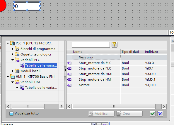

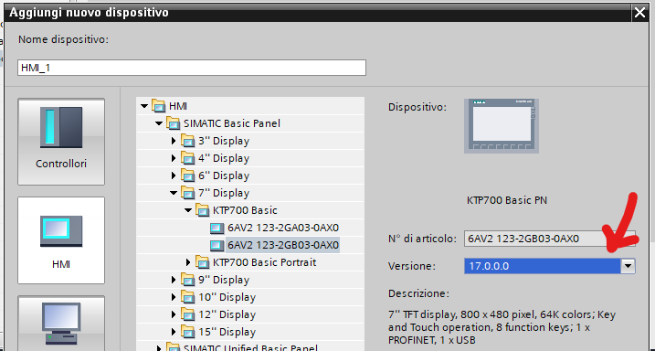

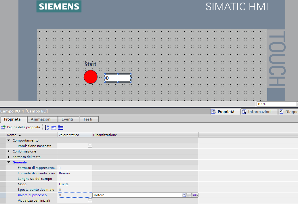

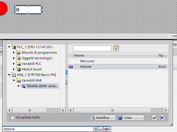

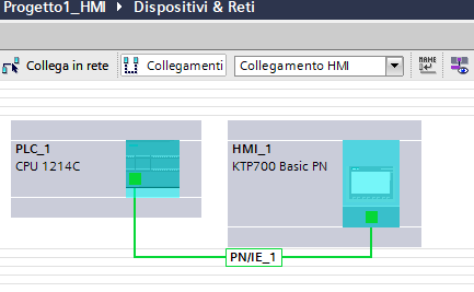

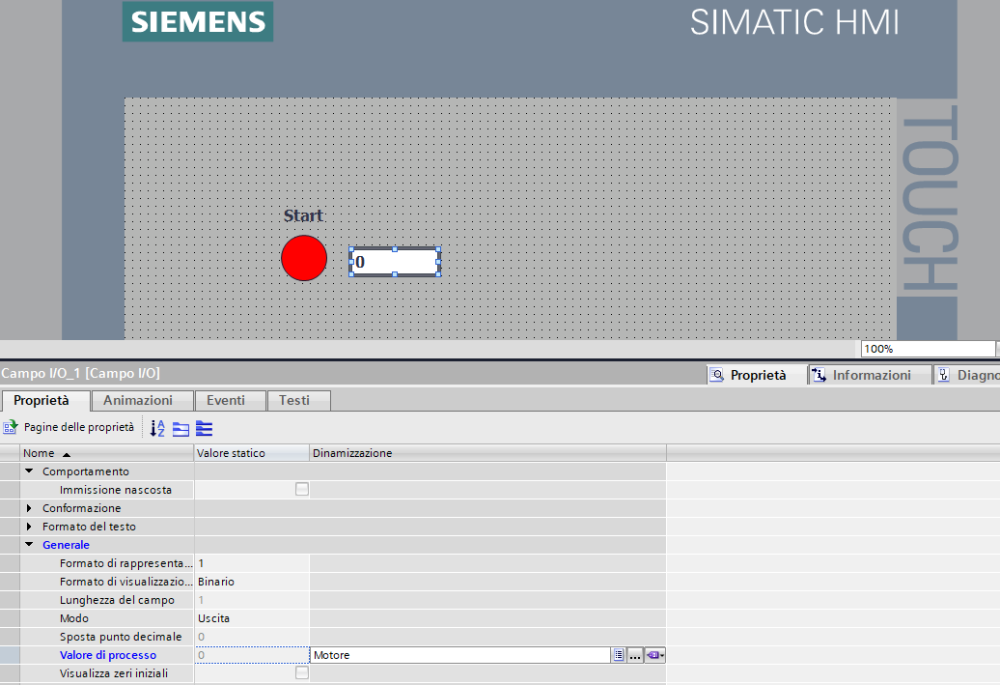

HMI e autorizzazioni accesso I/O PLC
Salve a tutti,
sto utilizzando TIA PORTAL V19 update 3 e un SIMATIC KTP700 BASIC...
ho messo un cerchio che rappresenta un led che passa da rosso a verde a secondo dello stato 0 oppure 1 dell'uscita Q0.0 del PLC
è una casella di testo per visualizzare lo stato di Q0.0...
perché non interagisce con il cambio di stato della variabile Q0.0 del PLC?
la casella di testo visualizza # come se fosse che non c'è autorizzazione...
Ovviamente è l'HMI è correttamente connesso al PLC e carico il firmware senza problemi...
un aiuto per favore... grz.
Modificato: da tnnplc
se visualizzi ## è perchè non comunicano. Posta la configurazione dei tag e della comunicazione
ciao scusami c'è un modo veloce per postare tag e comunicazione...?
controlla data e ora del plc e del pannello, una differenza sostanziale impedisce la comunicazione
rifai il progetto cercando di evitare tutte le limitazioni sui device riconosciuti ecc tutto senza password
Potrà essere banale, ma hai messo la spunta su Accessibile da HMI e Visibile in HMI Engineering nella tabella delle variabili?
grazie dei suggerimenti ma al momento non ho risolto...
sto rifacendo il progetto... dove vedo la versione dell'HMI che uso in fase di aggiunta?
dina_supertramp
Fai "drag&drop" della variabile PLC nella pagina HMI, cioè trascina la variabile Q0.0 dalla tabella var del PLC in una pagina dell'HMI.
Se cosi funziona, allora hai impostato male i tuoi oggetti o hai linkato male la var plc con la tag hmi.
Se cosi non funziona allora hai un errore sulla connessione PLC-HMI
Modificato: da dina_supertramp
dina_supertramp
  Il 22/10/2024 alle 09:10 , tnnplc ha scritto:
grazie dei suggerimenti ma al momento non ho risolto...
sto rifacendo il progetto... dove vedo la versione dell'HMI che uso in fase di aggiunta?
Expand
Versione software = quella che indichi con la freccia
Versione hardware = numero di articolo = codice di ordinazione
  Il 22/10/2024 alle 14:37 , dina_supertramp ha scritto:
Fai "drag&drop" della variabile PLC nella pagina HMI, cioè trascina la variabile Q0.0 dalla tabella var del PLC in una pagina dell'HMI.
Se cosi funziona, allora hai impostato male i tuoi oggetti o hai linkato male la var plc con la tag hmi.
Se cosi non funziona allora hai un errore sulla connessione PLC-HMI
Expand
Non funziona... non penso sia un problema di connessione funziona qualsiasi operazione (info, caricamento fw etc...)
  Il 22/10/2024 alle 14:43 , dina_supertramp ha scritto:
Versione software = quella che indichi con la freccia
Versione hardware = numero di articolo = codice di ordinazione
Expand
si ok ma come leggo la versione software dal HMI?
dina_supertramp
  Il 23/10/2024 alle 07:49 , tnnplc ha scritto:
si ok ma come leggo la versione software dal HMI?
Expand
Cosa vuol dire? Che vuoi leggerele per scriverle poi in una variabile?
Oppure vuoi solo sapere dove trovarle a bordo HMI? Per trovarle a bordo HMI, mentre si sta avviando per qualche secondo apre il menu con i pulsanti start runtime, setting, ecc.
Premi setting e scorri fino a trovare la versione software, non ricordo a memoria le schermate, ma lo trovi facilmente sul manuale del pannello.
Oppure puoi usare anche il software Prosave
support.industry.siemens.com/cs/document/10347815/servicetool-simatic-prosave?dti=0&lc=en-WW
  Il 23/10/2024 alle 07:49 , tnnplc ha scritto:
Non funziona... non penso sia un problema di connessione funziona qualsiasi operazione (info, caricamento fw etc...)
Expand
Allora è come ti hanno detto in precedenza, ci sono le policy di sicurezza che rompono...devi verificare data/ora del pannello che siano uguali (simili) a quella del PLC, e verificare se hai impostato le sicurezze sui collegamenti PLC-HMI (lo fai in fase di configurazione dell'HMI)
Modificato: da dina_supertramp
Hai provato a mettere un pulsante a video e fare un InvertiBit di un merker del plc?
Voglio dire..la "comunicazione" al contrario va?
Ripeto qui quanto già scritto da @pigroplc, nel caso ti fosse sfuggito:
  Quote
controlla data e ora del plc e del pannello, una differenza sostanziale impedisce la comunicazione
Expand
Potrà sembrarti strano ma, con le ultime versioni di firmware, se PLC e HMI hanno data/ora molto diversi (devo ancora capire quanto diversi), il pannello non comunica con il PLC.
Assicurati quindi che data/ora del plc e del HMI siano allineate.
Questa cosa dell'ora non mi è mai capitata, anche con plc indietro di anni rispetto al pannello.. Ne avevo sentito anche da altri...mai vista.
  Il 24/10/2024 alle 08:01 , drn5 ha scritto:
Questa cosa dell'ora non mi è mai capitata,
Expand
E una novità dalla versione 18 per una questione di Certficati per la Cyber security.
