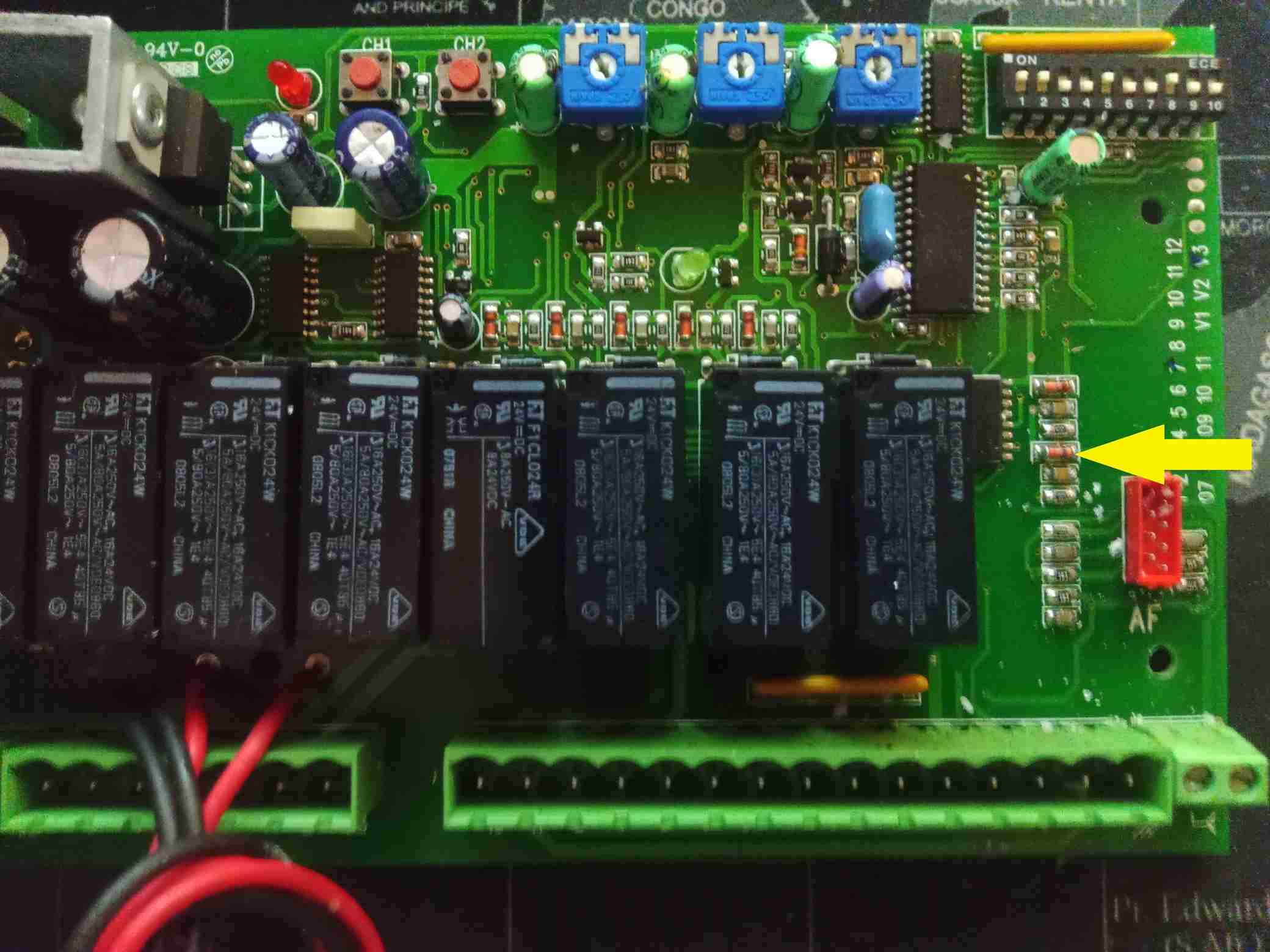

theking0 Inserito: lunedì alle 20:33 Segnala Share Inserito: lunedì alle 20:33 Salve, chiedo un consiglio per questa scheda della CAME, ZA3 che apre la seconda anta prima della prima. Ho provato ad alimentare i relè uno a uno e li sento scattare bene, però non ho verificato la corretta continuità tra i contatti. Quello che mi ha fatto pensare è che ho trovato un diodo in corto (vedi immagine), ma non so che diodo possa essere, un 1n4148 da segnale ? Potrebbe essere quello il problema ? Link al commento Condividi su altri siti More sharing options...
Dumah Brazorf Inserita: lunedì alle 21:58 Segnala Share Inserita: lunedì alle 21:58 Solo quello? Tutti gli altri come quello no? Devi dissaldarlo e ricontrollarlo, magari non è lui ma c'è altro. Se non è corto secco potrebbe anche esserci vicino una resistenza di basso valore. Link al commento Condividi su altri siti More sharing options...
theking0 Inserita: lunedì alle 22:16 Autore Segnala Share Inserita: lunedì alle 22:16 No, tutti gli altri e i transistor smd sono ok. Non è in corto netto, misura circa 15 ohm, domani provo a dissaldarlo. Altre ipotesi sulla possibile causa del malfunzionamento ? che possano essere i contatti dei relè ? Link al commento Condividi su altri siti More sharing options...
elettromega Inserita: lunedì alle 23:22 Segnala Share Inserita: lunedì alle 23:22 Ciao il condensatore del motore? Link al commento Condividi su altri siti More sharing options...
theking0 Inserita: martedì alle 01:31 Autore Segnala Share Inserita: martedì alle 01:31 E già stata sostituita la scheda e con quella nuova il problema non si presenta. Quindi direi che è per forza nella scheda. Link al commento Condividi su altri siti More sharing options...
theking0 Inserita: martedì alle 20:05 Autore Segnala Share Inserita: martedì alle 20:05 A questo punto credo sia un problema di relè o degli uln2003 che li pilotano. Link al commento Condividi su altri siti More sharing options...
Livio Orsini Inserita: mercoledì alle 06:35 Segnala Share Inserita: mercoledì alle 06:35 10 ore fa, theking0 ha scritto: relè o degli uln2003 che li pilotano. Allora è semplicissimo,basta misurare con il tester seil relè è pilotato e se quando è pilotato il relè chiude ilcontatto. Link al commento Condividi su altri siti More sharing options...
