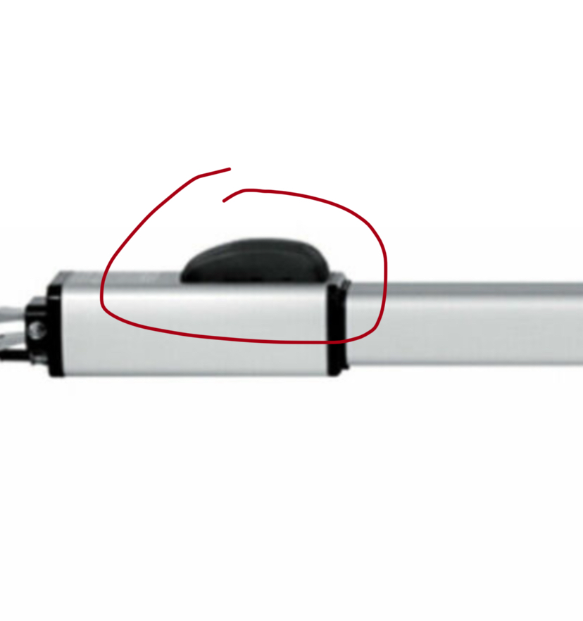

Daniel.P Inserito: 21 ottobre 2024 Segnala Inserito: 21 ottobre 2024 Buonasera a tutti ho bisogno del vostro aiuto, devo cambiare tutte le guarnizioni a un braccio il problema che non riesco a sfilare una estremità perché c’è il blocchetto della chiave come si smonta,spero di essermi spiegato grazie a chi mi saprà rispondere
Roberto Garoscio Inserita: 22 ottobre 2024 Segnala Inserita: 22 ottobre 2024 Devi estrarre con una pinza a becchi le due viti di regolazione della forza e poi ruoti di un quarto di giro verso sx il tutto, non ricordo se va tolto anche il perno di sblocco.
Daniel.P Inserita: 24 ottobre 2024 Autore Segnala Inserita: 24 ottobre 2024 Sta sera provo grazie mille
