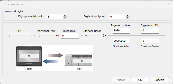

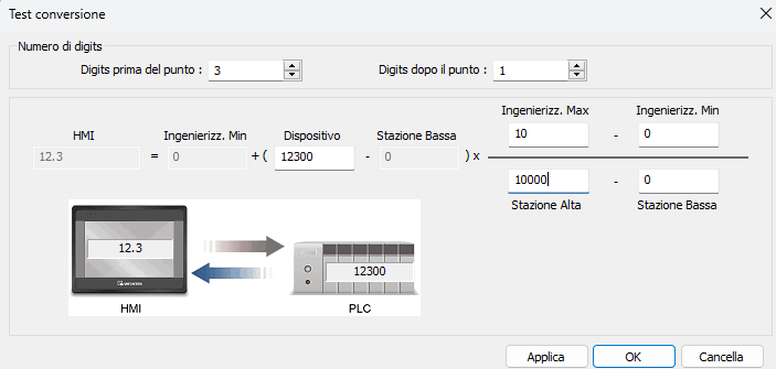

NICRIS Inserito: martedì alle 09:00 Segnala Share Inserito: martedì alle 09:00 Buongiorno, sto programmando il mio primo pannello HMI Weintek e mi trovo in difficoltà con la scalatura dei valori di alcuni timer, sarò gnucco ma proprio lo schema nell'immagine che allego io non riesco a capirlo. Per fare l'esempio pratico del mio utilizzo, ho indirizzato l'ingresso numerico ad una variabile sul parametro PT di un timer TON, i valori Siemens li chiede in millisecondi, io ho un valore che vorrei fosse inserito tra i 30 ed i 60 secondi, ma dalla tabella di conversione ne esco rimbambito. Grazie Link al commento Condividi su altri siti More sharing options...
Ctec Inserita: martedì alle 09:26 Segnala Share Inserita: martedì alle 09:26 Non è difficile. In Numero Digits e Digits Dopo Punto demi mettere come vuoi che venga visualizzato il dato a display. Supponiamo che tu voglia ###.#, cioè un'impostazione da 0 a 999.9 secondi. Metterai rispettivamente 3 e 1. Poi in Stazione Alta (Stazione è il PLC) metterai il valore di Ingegnerizz. Max un valore che vuoi a display (per esempio 10 per 10 secondi), mentre in Stazione Alta il valore che vuoi appaia nel PLC (quindi il valore di cui sopra per 1000, cioè 10000). A questo punto, per provare, scrivi in Dispositivo un valore che vuoi avere nel PLC (per esempio 12300 per 12.3s) e vedrai che nel disegno HMI appare il valore a display, sia che venga visualizzato sia che venga scritto. Se va tutto bene, fai Applica. Notare che questa conversione è valida solo per quel dato in quella pagina, potendo quindi mettere scalature per visualizzazioni diverse a seconda di dove sei o cosa devi fare, molto più flessibile di quanto fa il TIA che applica una scalatura a prescindere sulla variabile. Link al commento Condividi su altri siti More sharing options...
NICRIS Inserita: martedì alle 09:43 Autore Segnala Share Inserita: martedì alle 09:43 16 minuti fa, Ctec ha scritto: Non è difficile. In Numero Digits e Digits Dopo Punto demi mettere come vuoi che venga visualizzato il dato a display. Supponiamo che tu voglia ###.#, cioè un'impostazione da 0 a 999.9 secondi. Metterai rispettivamente 3 e 1. Poi in Stazione Alta (Stazione è il PLC) metterai il valore di Ingegnerizz. Max un valore che vuoi a display (per esempio 10 per 10 secondi), mentre in Stazione Alta il valore che vuoi appaia nel PLC (quindi il valore di cui sopra per 1000, cioè 10000). A questo punto, per provare, scrivi in Dispositivo un valore che vuoi avere nel PLC (per esempio 12300 per 12.3s) e vedrai che nel disegno HMI appare il valore a display, sia che venga visualizzato sia che venga scritto. Se va tutto bene, fai Applica. Notare che questa conversione è valida solo per quel dato in quella pagina, potendo quindi mettere scalature per visualizzazioni diverse a seconda di dove sei o cosa devi fare, molto più flessibile di quanto fa il TIA che applica una scalatura a prescindere sulla variabile. Adesso si non è difficile..... Grazie mille Link al commento Condividi su altri siti More sharing options...
NICRIS Inserita: martedì alle 09:56 Autore Segnala Share Inserita: martedì alle 09:56 Già che ci sono abuso della tua disponibilità....se posso.... c'è un modo per trasformare i conteggi che ora sono in countup in countdown? Link al commento Condividi su altri siti More sharing options...
Ctec Inserita: martedì alle 10:51 Segnala Share Inserita: martedì alle 10:51 54 minuti fa, NICRIS ha scritto: c'è un modo per trasformare i conteggi che ora sono in countup in countdown? Ma quali contatori? Nel PLC? Modello? Siccome è un Siemens, spero ti risponda qualcuno più ferrato di me su quella marca. Link al commento Condividi su altri siti More sharing options...
p.fabio Inserita: martedì alle 14:29 Segnala Share Inserita: martedì alle 14:29 Per il countdown usa delle memorie ausiliarie (merker o DB) e fai la sottrazione tra impostato e attuale. se non vuoi fare conversioni sul pannello prima di caricare il risultato nella memoria dividilo per 1000 per visualizzarlo in secondi. Puoi fare la cosa inversa anche per i tempi impostati dei timer. Il pannello li scrive in memorie ausiliarie e nel PLC li moltiplichi per mille e lo carichi nel timer Link al commento Condividi su altri siti More sharing options...
