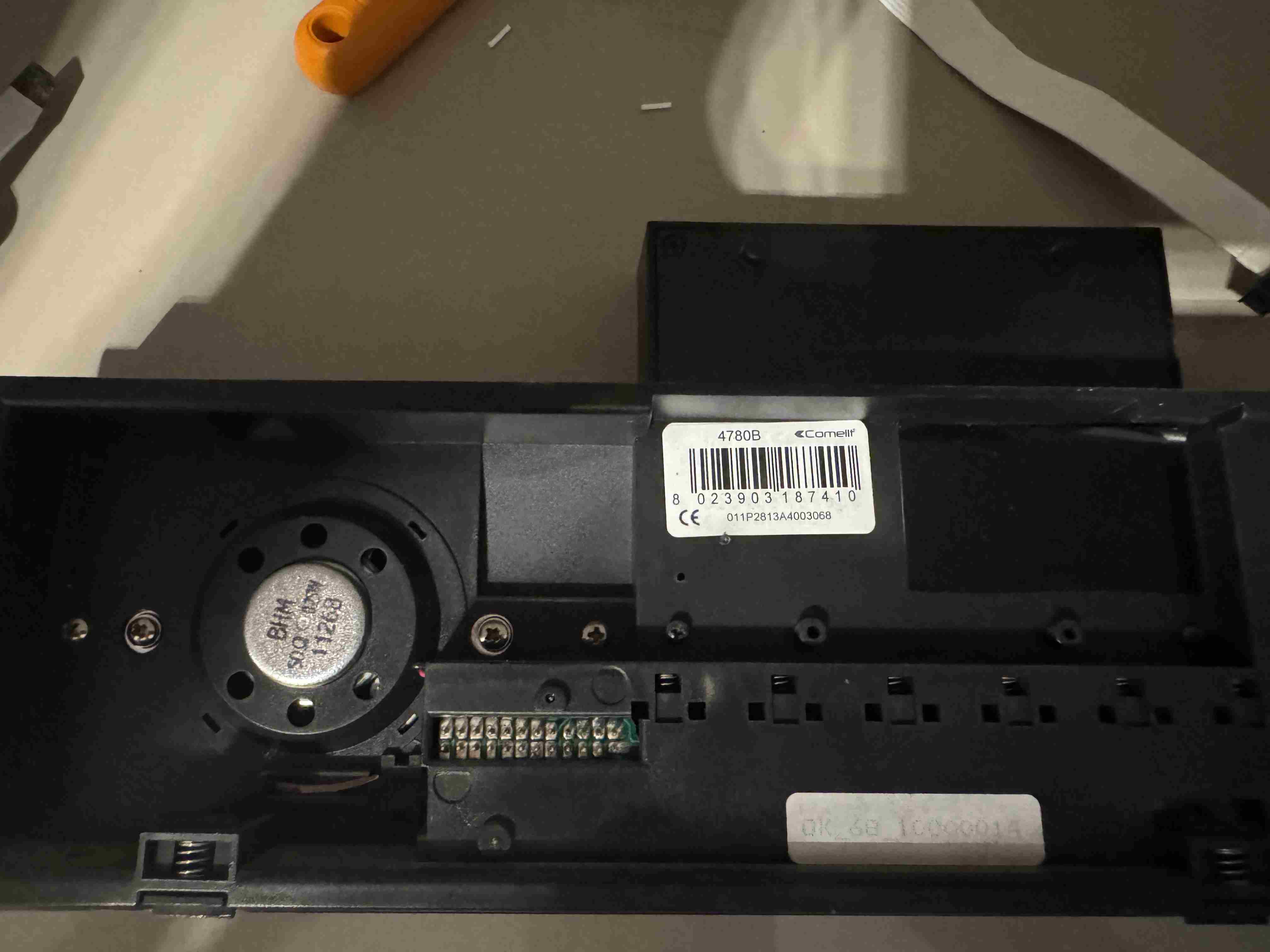

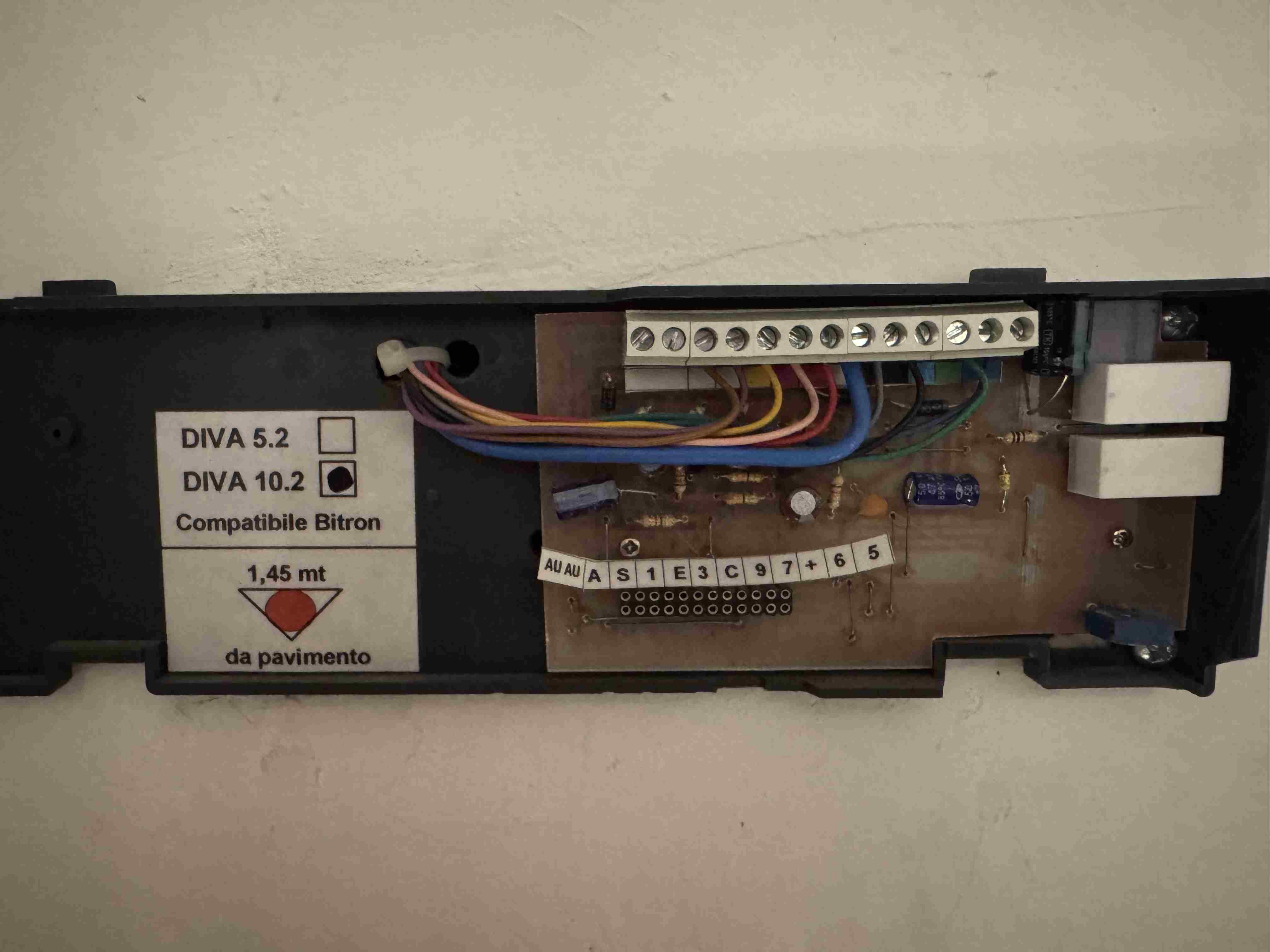

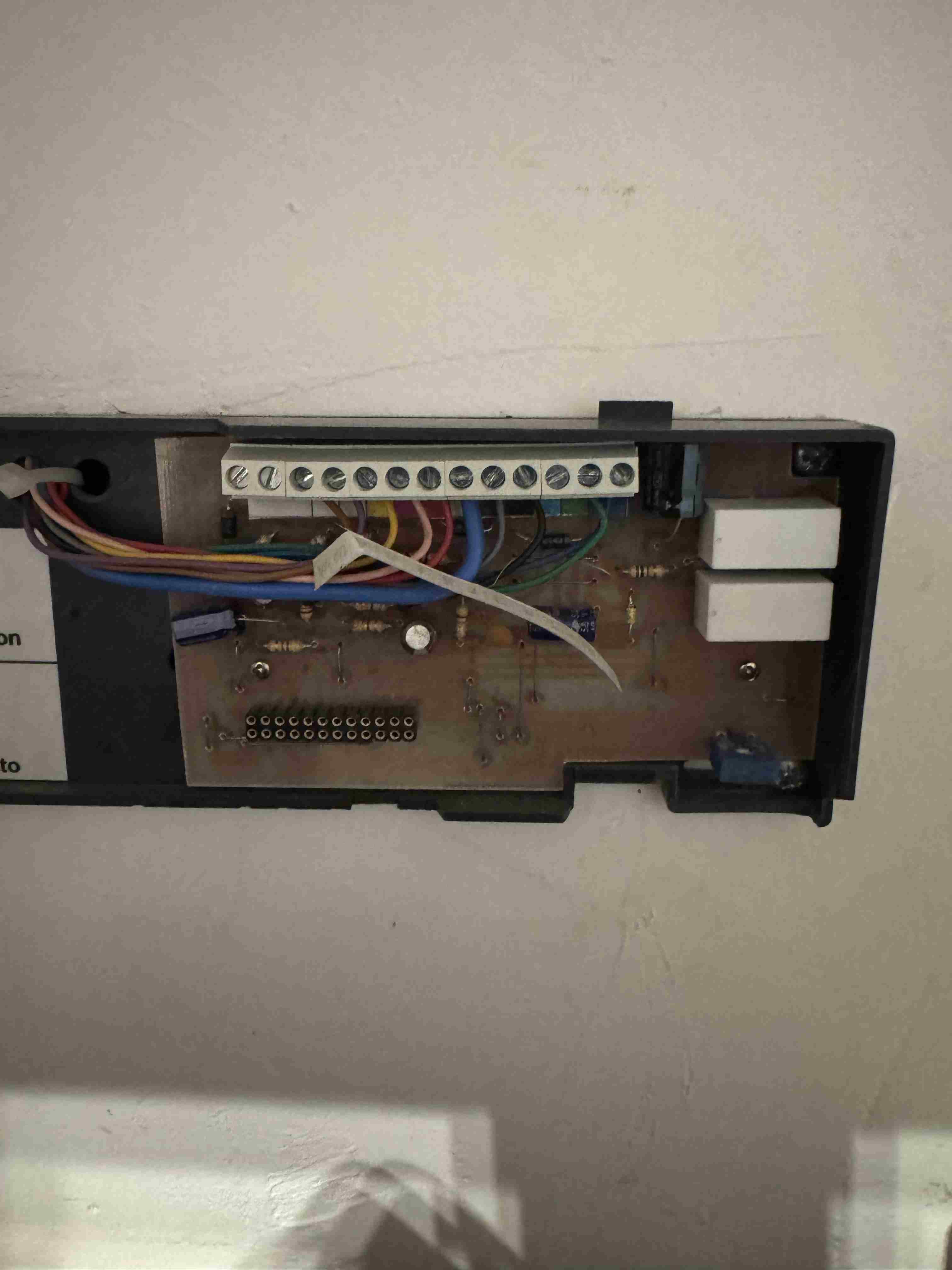

Batto012 Inserito: 22 ottobre Segnala Share Inserito: 22 ottobre Buongiorno, avrei bisogno del vostro aiuto per fare il cablaggio del Ring Intercom su un videocitofono Comelit 4780B, prima di questo citofono era installato un Bitron Video molto vecchio, di cui non so il modello. Era degli anni 80. Vi invio in allegato le foto dei cablaggi, spero possiate aiutarmi. Grazie mille Andrea Link al commento Condividi su altri siti More sharing options...
Ggiovanni Inserita: 23 ottobre Segnala Share Inserita: 23 ottobre Dubito sia compatibile ma te lo può dire solo l'assistenza Link al commento Condividi su altri siti More sharing options...
