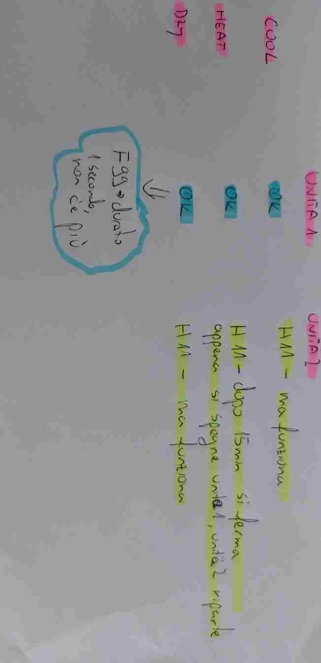

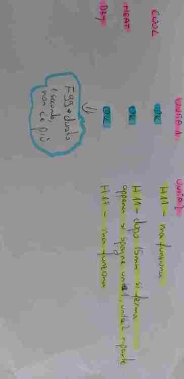

Dual split panasonic errore H11
Buongiorno,ho dual split panasonic CU-2E18PBE.  Fino poco tempo fa perfetto.
Ultimi 10 giorni mi sono accorto che se metto a modalità  riscaldamento entrambe unita(in funzione tutte due),unita 2 dopo 10-15 minuti si ferma (non si spegne e non chiude sportellino)ma si ferma.come se andasse in protezione.
Guardando il telecomando mi da errore H11.
Se spengo unita 1, quella ferma riparte e continua funzionare.
Se li uso separatamente funziona normale  tutto. H11 rimane nella memoria però.
Ho provato nella modalità dry e cool e funziona tutto bene lavorando insieme.
Ieri ho fatto varie prove che sono durate circa 3 ore e   questo è  risultato.
In un nanosecondo unita 1 mi segnava F99 ma poi errore è  scomparso.
Invece H11 sulla unita  2 rimane .
Non so più cosa guardare.
Grazie mille
