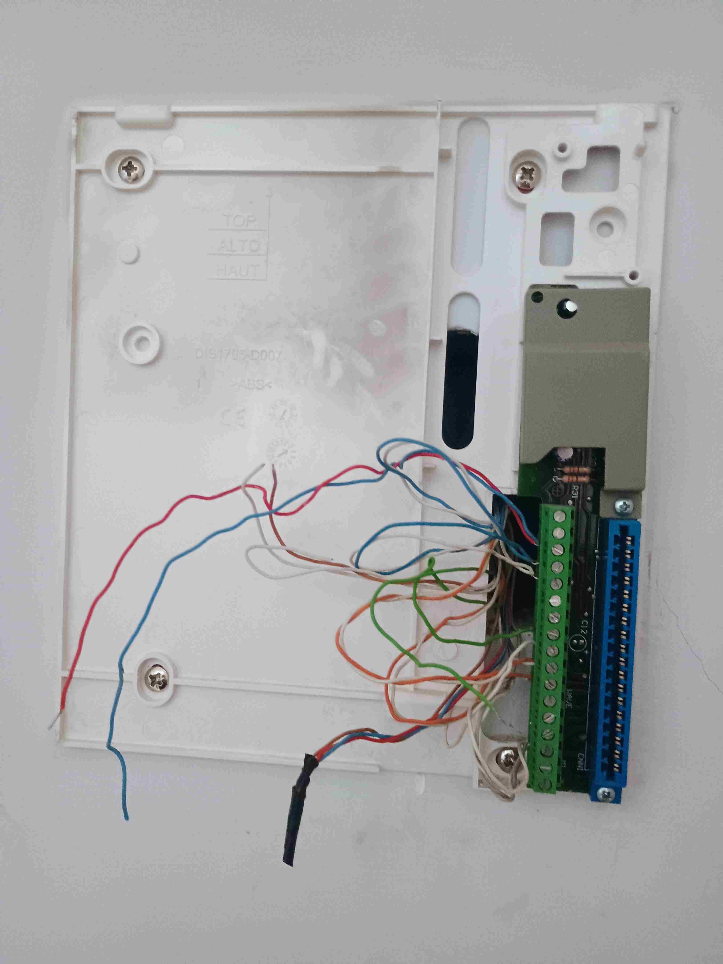

suoneria supplementare su videocitofono arco
buonasera a tutti, ho provato a montare un ronzatore 9854/52 su un videocitofono arco 1715/1 per sopperire al fatto che la suoneria si sentisse molto bassa, però collegando il positivo al  morsetto CA ed il negativo ad R1 il ronzatore suona di continuo. La pulsantiera dovrebbe essere 956 a 2 posti.
Qualcuno sa darmi qualche dritta o girarmi qualche schema?
Link al commento
Condividi su altri siti
Roberto Garoscio
Il tuo è un sistema 1+n con chiamata elettronica, la suoneria indicata sarebbe la 9854/41, la 9854/52 non è adatta perché funziona con 12V~ chiamata elettrica
Link al commento
Condividi su altri siti
Il 22/10/2024 alle 22:13 , Roberto Garoscio ha scritto:
Il tuo è un sistema 1+n con chiamata elettronica, la suoneria indicata sarebbe la 9854/41, la 9854/52 non è adatta perché funziona con 12V~ chiamata elettrica
Non è 1+n è un 5 fili
Link al commento
Condividi su altri siti
