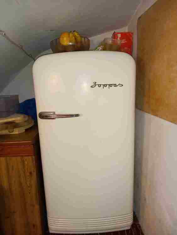

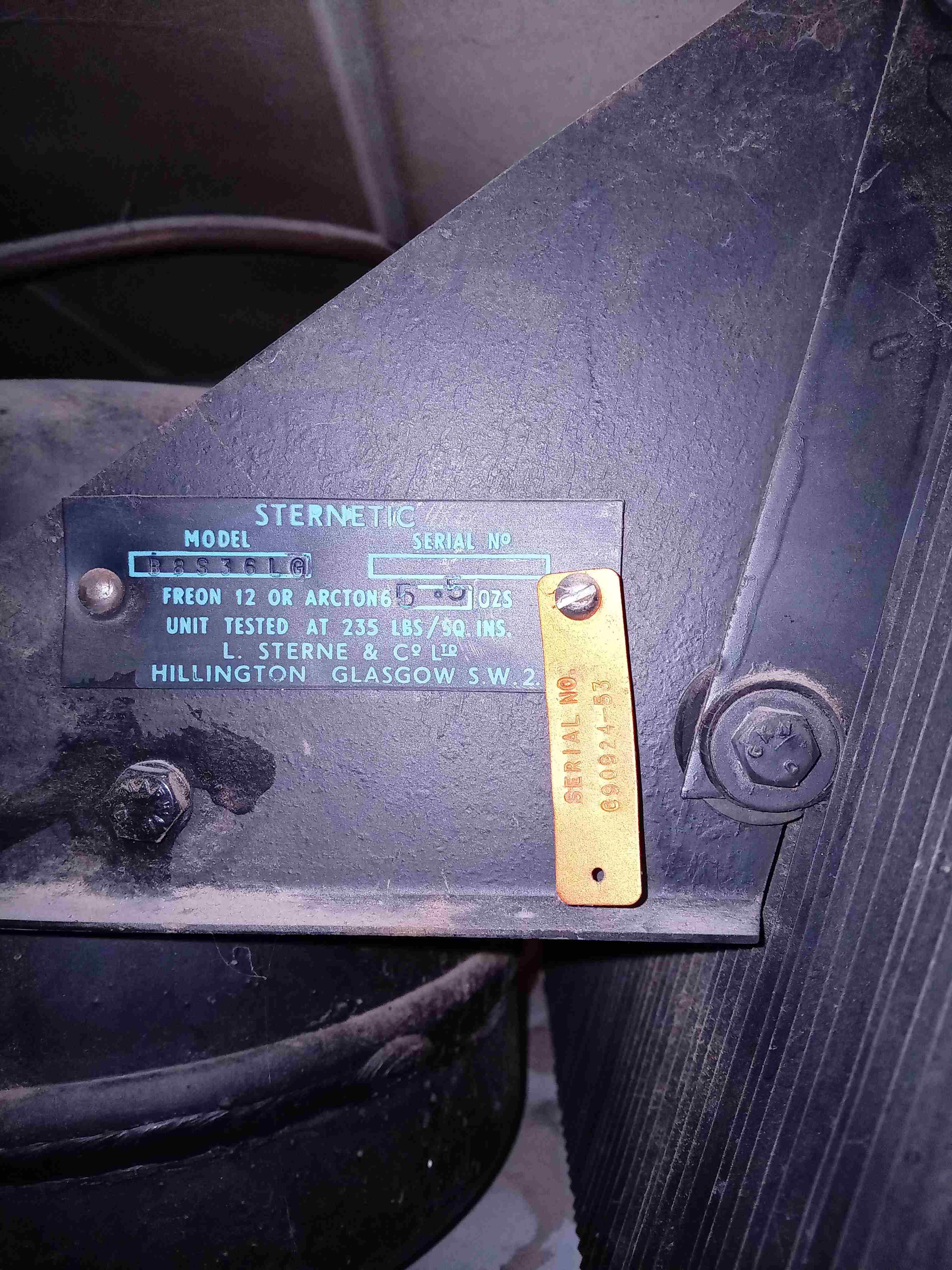

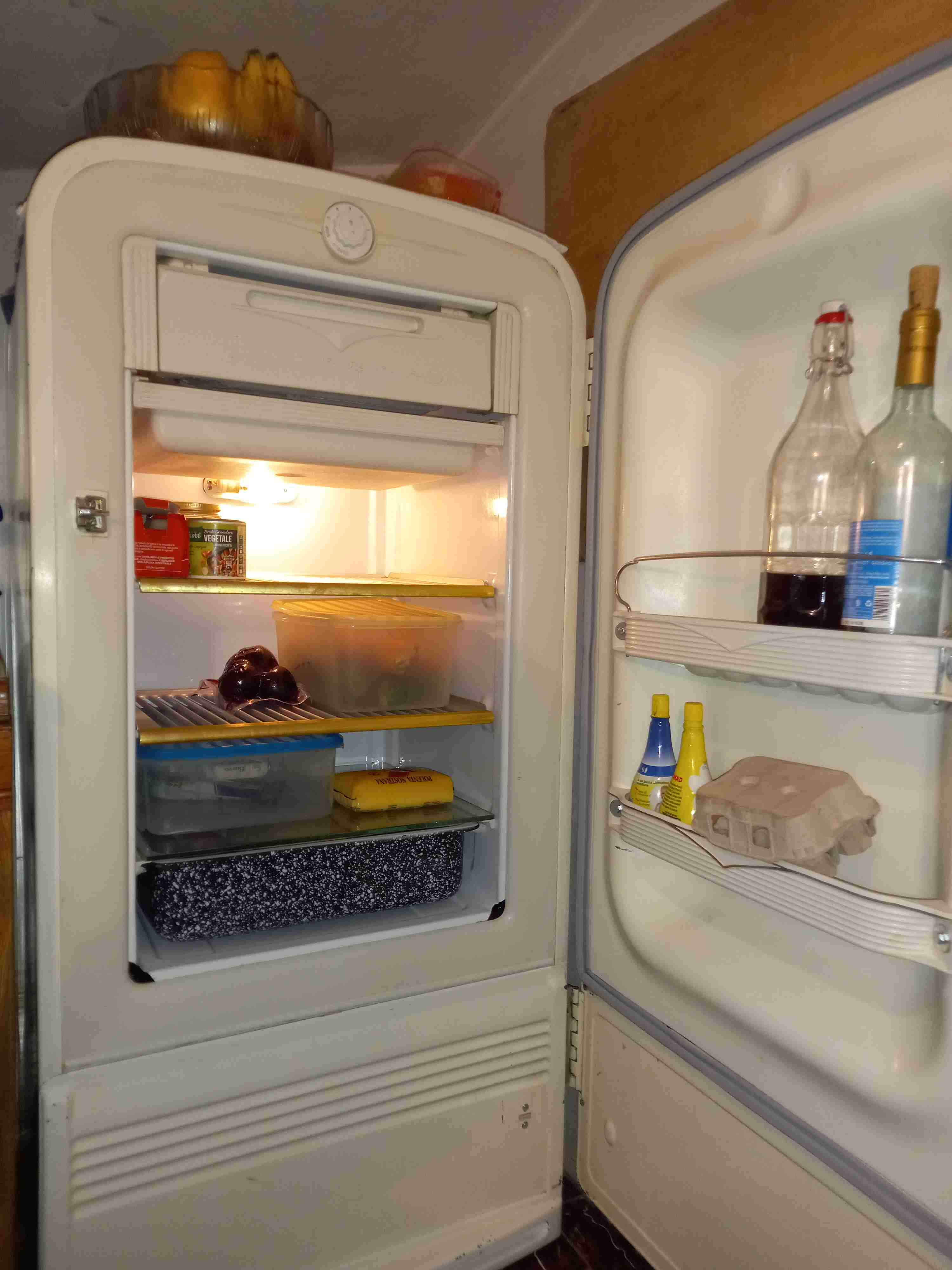

Frigorifero Zoppas 1955
Buonasera a tutti. In casa abbiamo un frigorifero Zoppas del 1955,tuttora in uso. Mi chiedevo se fosse possibile ricaricare il gas ( so che il freon è fuori discussione e quindi chiedo per un valido sostituto). Lo farei più per scrupo visto che il frigorifero funziona tuttora anche se negli ultimi tempi fa un po più di ghiaccio. Allego un paio di foto. Grazie fin da ora.
Matteo.
Alessio Menditto
Si usa il sostituto del 12, un bravo frigorista lo fa a occhi chiusi.
Quindi lo hai dedotto tu che ci vuole il gas.
in quel frigo se ci volesse il gas , si deve sostituire  l’evaporatore .
altrimenti è come rigonfiassi una gomma bucata .
Magari ha altro tipo di problema , fallo guardare ad uno competente .
Ok...finchè funziona allora non lo tocco,meglio non svegliare il can che dorme . Avevo pensato di aggiungere(o meglio sostituire) il gas più per scrupolo visto i quasi 70 anni di ininterrotto utilizzo.Grazie ancora dei consigli
Modificato: da matteo84
