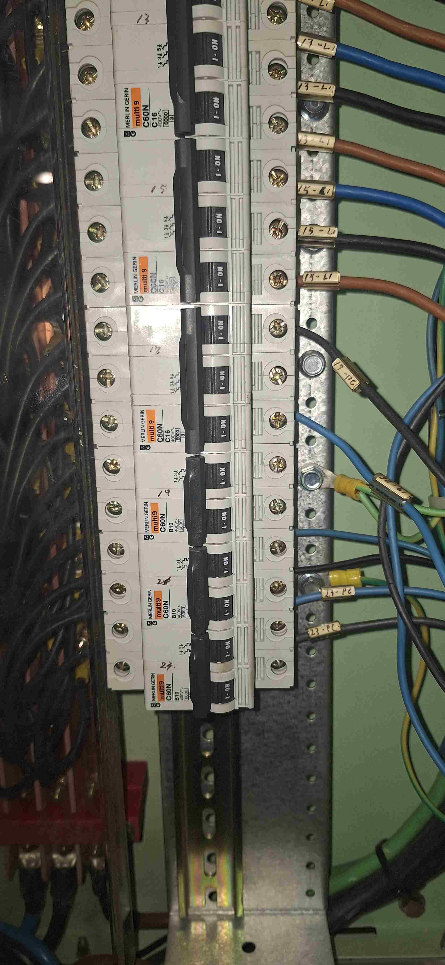

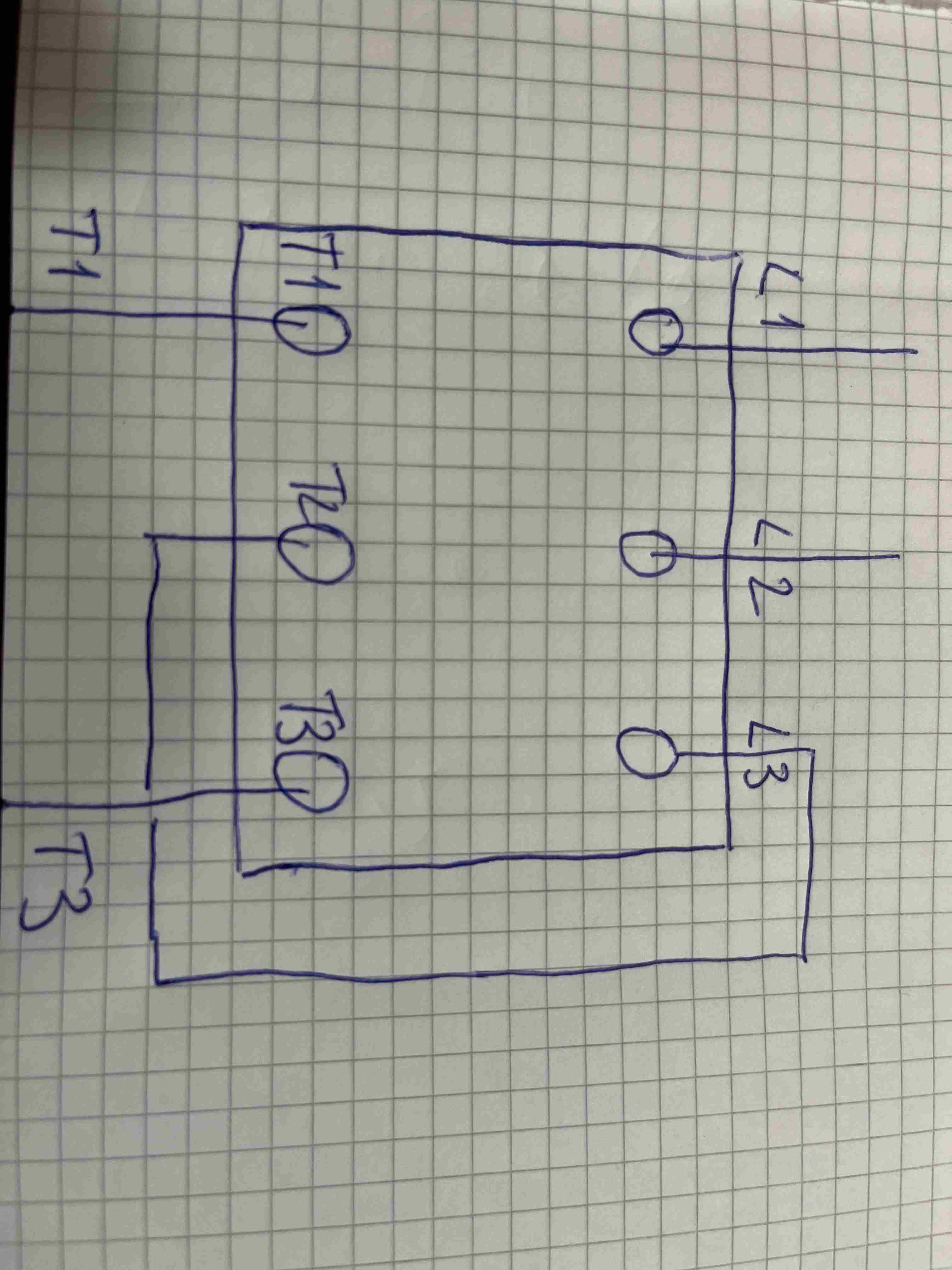

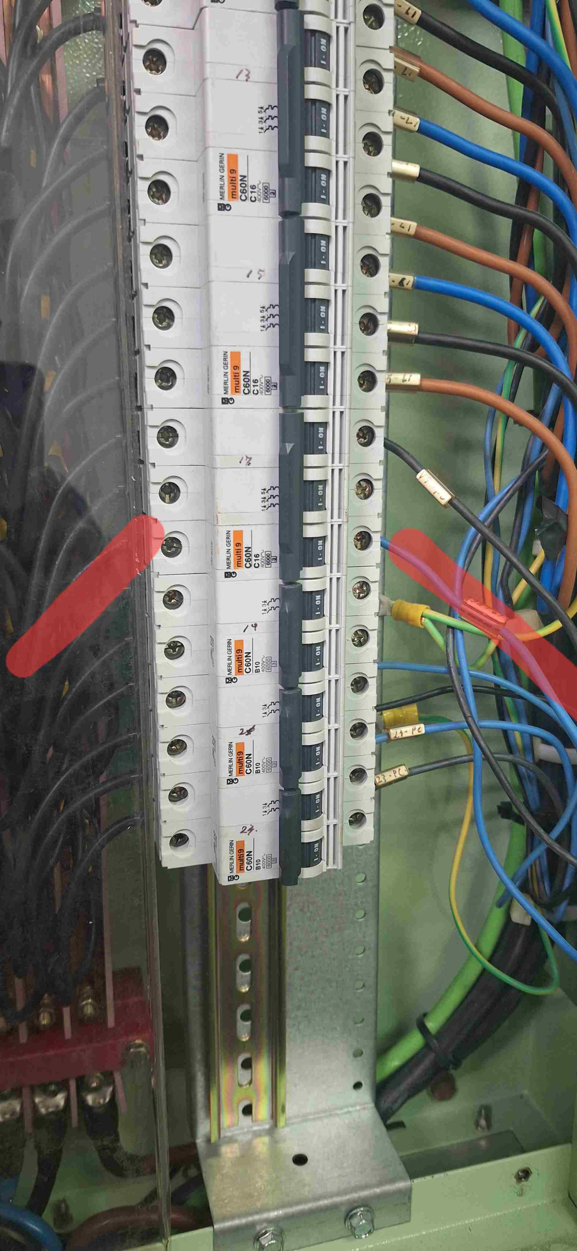

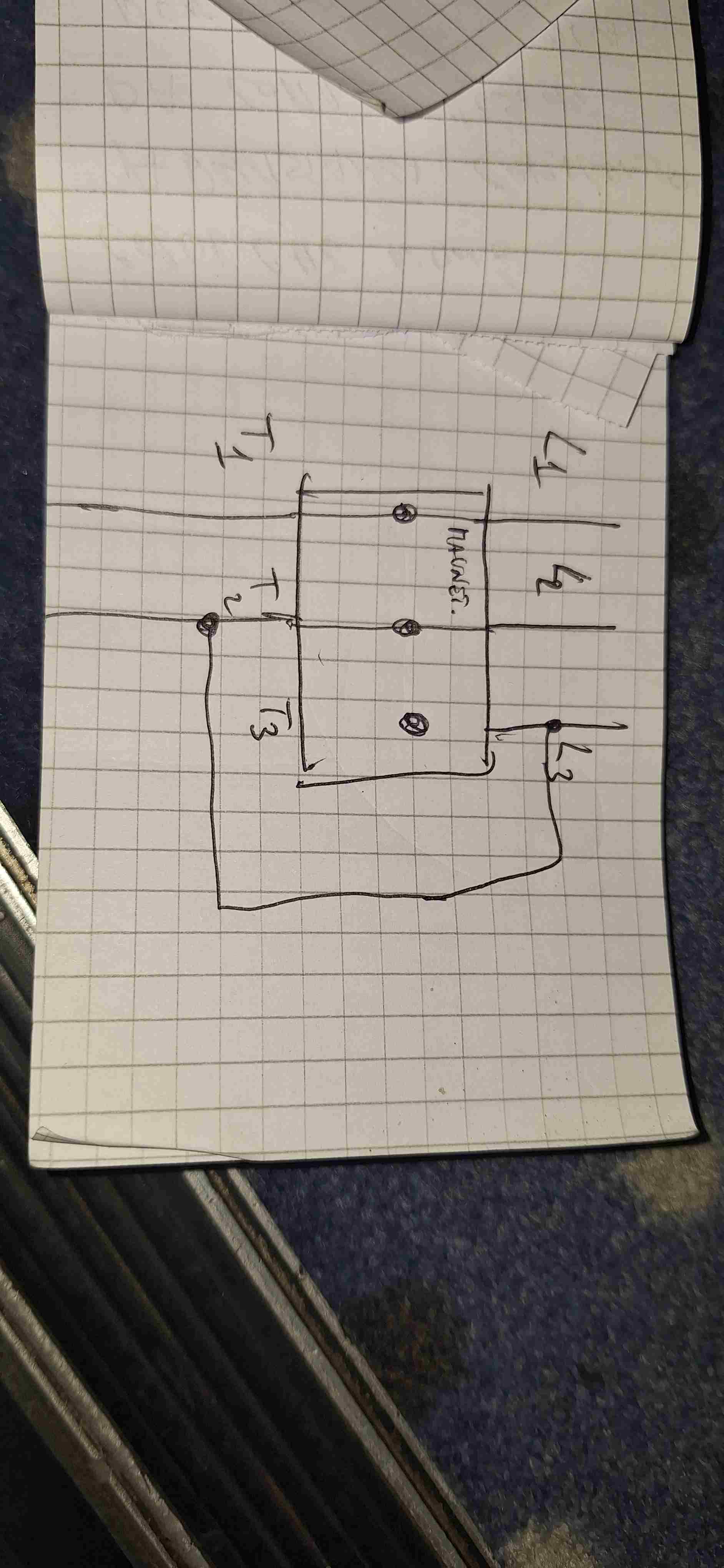

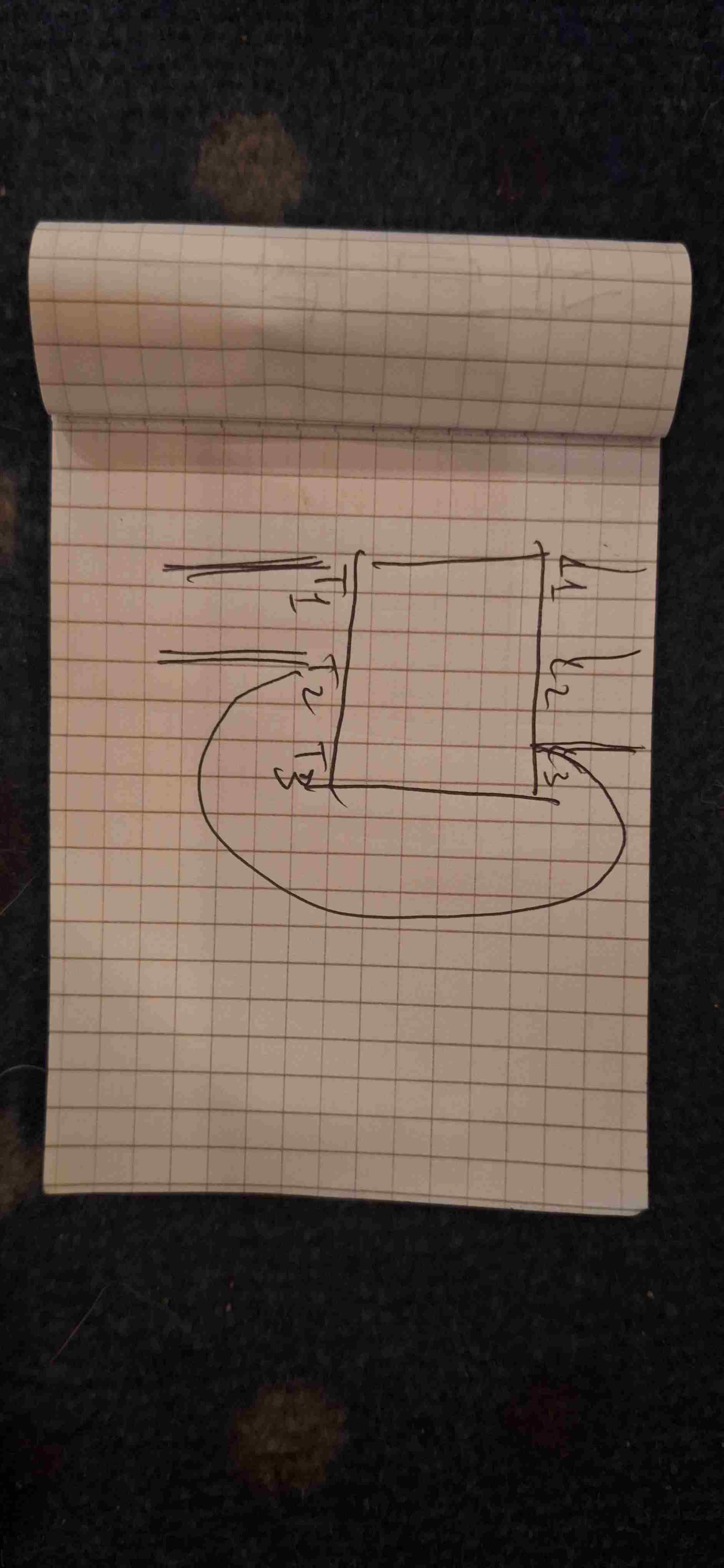

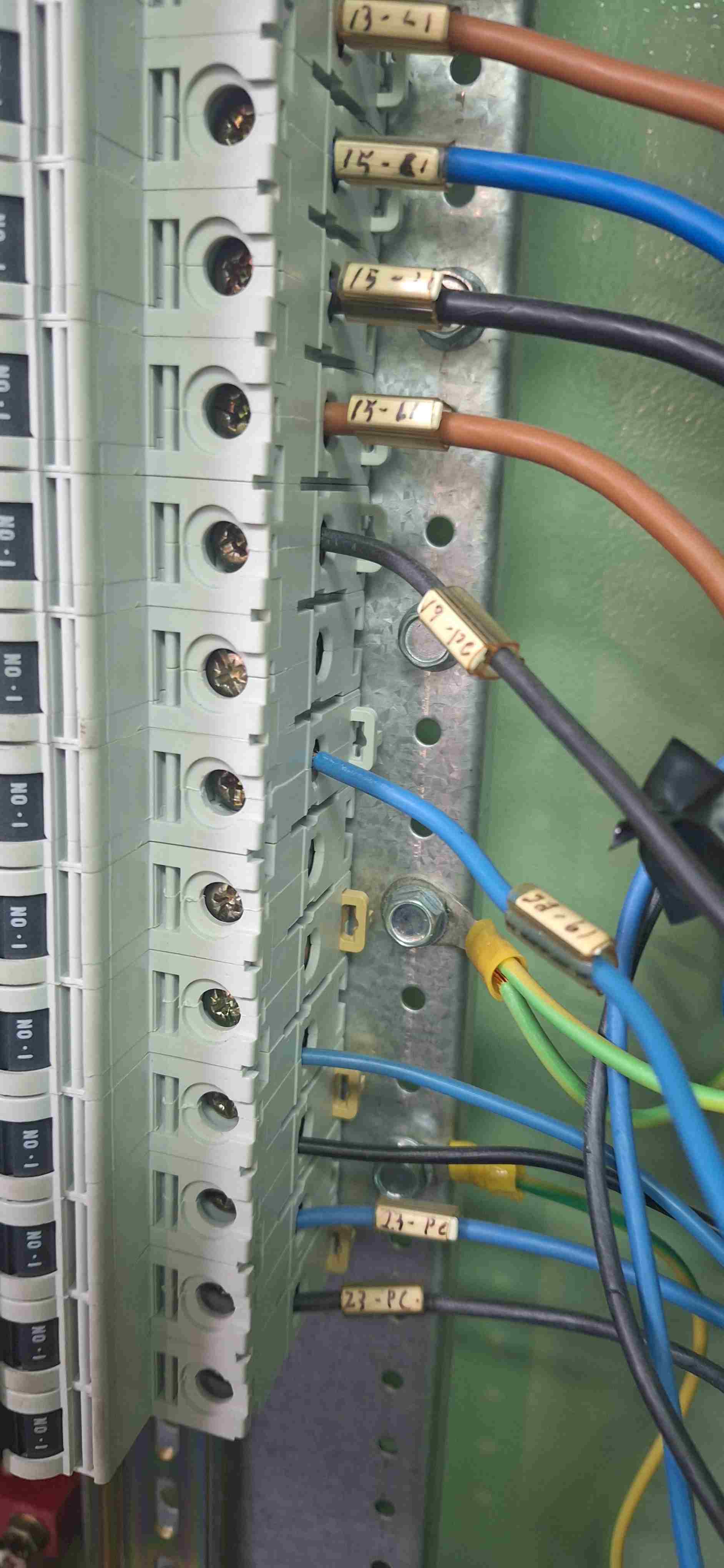

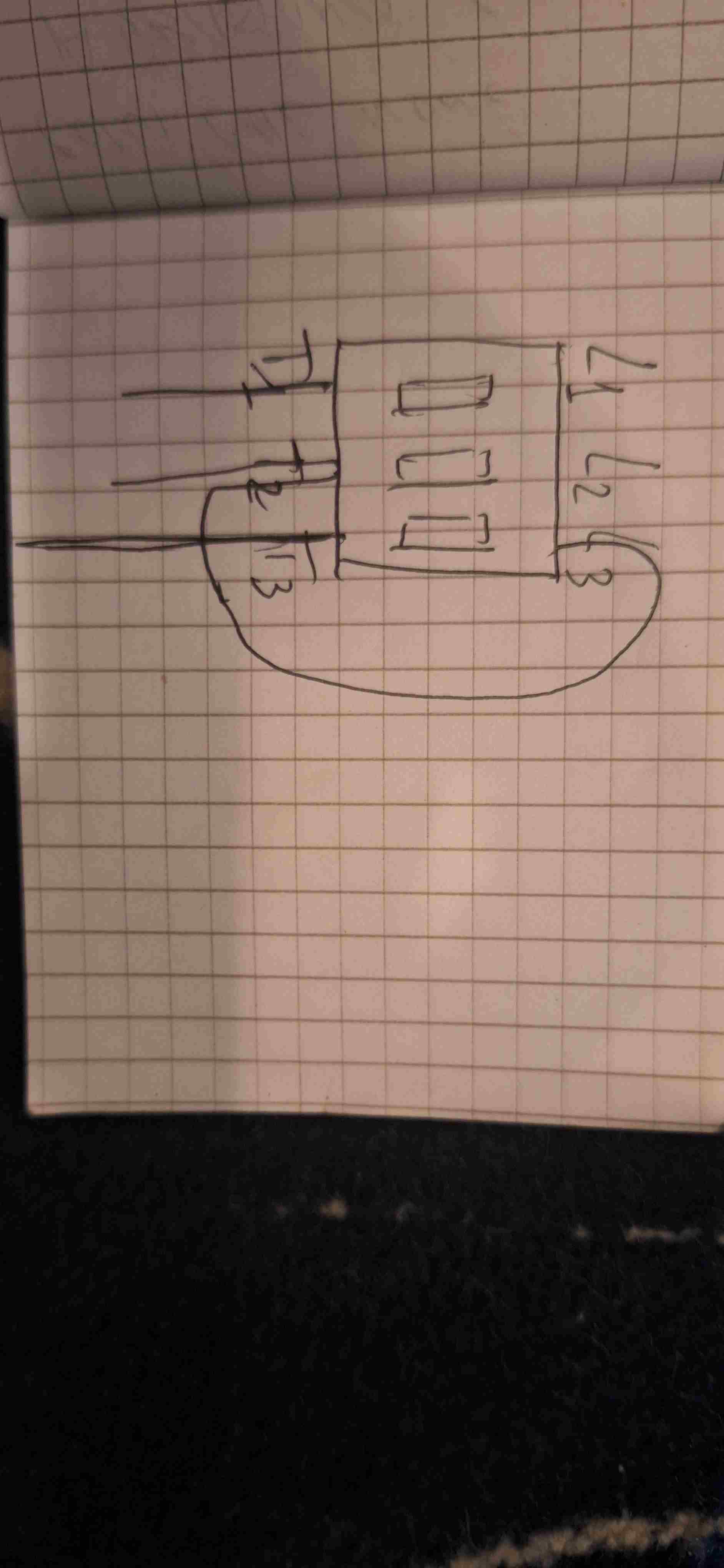

aniellos Inserito: mercoledì alle 09:09 Segnala Share Inserito: mercoledì alle 09:09 Buongiorno a tutti, volevo un info per cortesia ho delle prese forza xhe nel quadro c'è un magnetotermico 3 poli 16 ampere,ma ho visto che uscita del magnetotermico sono collegate solo due fasi di uscita che va al carico che alimenta prese di utenze..siccome 1 volta al giorno stacca il magnetotermico da 16 senza mettere utenze alle prese ho pensato che forse il.probkema sara' che il.magnetotermico e alimentato a 3 poli e quindi in uscita vede un polo mancante? Perché impianto in campo e tutto ok.... La mia domanda un magnetotermico a 3 poli si può collegare il carico solo su due poli di uscita??? Graziee Link al commento Condividi su altri siti More sharing options...
reka Inserita: mercoledì alle 09:13 Segnala Share Inserita: mercoledì alle 09:13 ma parliamo di trifase 400V a monte del magnetotermico in questione? se scatta comunque è perchè raggiunge la soglia d'intervento, il fatto che un polo sia vuoto non dovrebbe essere il problema Link al commento Condividi su altri siti More sharing options...
aniellos Inserita: mercoledì alle 09:48 Autore Segnala Share Inserita: mercoledì alle 09:48 Buongiorno no parliamo a monte 220v trifase entrano all ingresso magnetotermico e in uscita al carico 2 fasi e resta un polo libero ..non è che è questo il problema che il magnetotermico o trasformatore interno legge una corrente mancante Link al commento Condividi su altri siti More sharing options...
reka Inserita: mercoledì alle 10:08 Segnala Share Inserita: mercoledì alle 10:08 quindi non sono due fasi ma una fase e un neutro? o dici due fasi perchè sei in una zona con distrivbuzione bifase? in ogni caso sei sicuro che non raggiungi l'assorbimento limite? Link al commento Condividi su altri siti More sharing options...
Livio Orsini Inserita: mercoledì alle 10:20 Segnala Share Inserita: mercoledì alle 10:20 1 ora fa, aniellos ha scritto: La mia domanda un magnetotermico a 3 poli si può collegare il carico solo su due poli di uscita??? Graziee Si si può fare, però è consigliato collegare un filo ad un polo e mettere gli altri 2 poli inserie tra loro. In pratico con il secondo filo entri da secondo polo, l'uscita del secondo polo la colleghi all'ingresso del terzo ed esci verso l'utenza dall'uscita del terzo. Su usa questa configurazione per avere la sicurezza che tutti e tre i poli siano percorsi da corrente. Link al commento Condividi su altri siti More sharing options...
mc1988 Inserita: mercoledì alle 11:04 Segnala Share Inserita: mercoledì alle 11:04 (modificato) Da quanto ho capito, la linea a monte è 220V trifase (3 conduttori) mentre la linea a valle è 220V bifase (2 conduttori). Di conseguenza i morsetti L1, L2, L3 (ingresso interruttore) sono tutti collegati mentre dei morsetti T1, T2, T3 (uscita interruttore) due sono collegati ed uno solo è libero. Se è effettivamente così, il consiglio di Livio purtroppo non è applicabile. In pratica, se capisco bene, il magnetotermico serve sia come protezione sia per avere la possibilità di alimentare carichi monofase partendo da un'alimentazione trifase. In questo caso credo sarebbe meglio usare il magnetotermico sulla linea trifase solo come dispositivo di protezione ed a valle di esso inserire un trasformatore tri-monofase. Modificato: mercoledì alle 11:08 da mc1988 Link al commento Condividi su altri siti More sharing options...
mrgianfranco Inserita: mercoledì alle 12:30 Segnala Share Inserita: mercoledì alle 12:30 3 ore fa, aniellos ha scritto: 1 volta al giorno stacca il magnetotermico da 16 senza mettere utenze alle prese Se collegato non c'è proprio nulla sotto potrebbe essere anche il magnetotermico che si stà guastando... Link al commento Condividi su altri siti More sharing options...
reka Inserita: mercoledì alle 12:32 Segnala Share Inserita: mercoledì alle 12:32 io però vorrei una foto dell'automatico in questione con i suoi collegamenti Link al commento Condividi su altri siti More sharing options...
aniellos Inserita: mercoledì alle 12:52 Autore Segnala Share Inserita: mercoledì alle 12:52 Stiamo parlando un impianto senza neutro ..ma due fase ... Link al commento Condividi su altri siti More sharing options...
mc1988 Inserita: mercoledì alle 13:31 Segnala Share Inserita: mercoledì alle 13:31 (modificato) E' come avevo capito, 3 fasi in ingresso sull'automatico e 2 in uscita. Un simile schema di collegamento dell'automatico a me non piace. O colleghi, se puoi farlo, solo 2 fasi anche in ingresso - supponiamo L1 ed L2 - e quindi segui il consiglio di Livio (per capirci: L1 ingresso e T1 uscita; L2 ingresso; T2 cortocircuitato con L3; T3 uscita) oppure usi un trasformatore tri-monofase per ricavare, da una tensione 230V trifase, una tensione 230V "bifase" con cui poter alimentare un carico monofase. Modificato: mercoledì alle 13:33 da mc1988 Link al commento Condividi su altri siti More sharing options...
aniellos Inserita: mercoledì alle 14:57 Autore Segnala Share Inserita: mercoledì alle 14:57 Grazie per avermi rispostomc1988 allora il problema xhe stacca e proprio questo che in ingresso ho 220v trifase e in uscita ho due fasi??? Link al commento Condividi su altri siti More sharing options...
aniellos Inserita: mercoledì alle 15:01 Autore Segnala Share Inserita: mercoledì alle 15:01 Il collegamento che mi dice il sig.Livio che lo ringrazio per l aiuto e vabbene così??? Link al commento Condividi su altri siti More sharing options...
Livio Orsini Inserita: mercoledì alle 15:49 Segnala Share Inserita: mercoledì alle 15:49 Si, entri in L1 e L2 ed esci da T1 e T3 Link al commento Condividi su altri siti More sharing options...
aniellos Inserita: mercoledì alle 16:09 Autore Segnala Share Inserita: mercoledì alle 16:09 Cosi' perché il disegno di prima ho sbagliato T3 in uscita e libero Vabbene così??? Link al commento Condividi su altri siti More sharing options...
aniellos Inserita: mercoledì alle 16:38 Autore Segnala Share Inserita: mercoledì alle 16:38 Sig.Livio per cortesia se mi potrebbe fare un disegno non riesco a capire grazie Link al commento Condividi su altri siti More sharing options...
reka Inserita: mercoledì alle 16:44 Segnala Share Inserita: mercoledì alle 16:44 comunque vedendo le foto la situazione è così da sempre, se ha cominciato a saltare magari il motivo è un altro. @aniellos nei tuoi schemi sbagli una cosa, non elimini una delle L a monte del magnetotermico. Link al commento Condividi su altri siti More sharing options...
mc1988 Inserita: mercoledì alle 16:47 Segnala Share Inserita: mercoledì alle 16:47 (modificato) Guarda che è semplicissimo: 2 fasi in ingresso (L1-L2 linea), 2 fasi in uscita (T1-T3 al carico) e MT tripolare. Entri con L1 ed esci con T1. Entri con L2 ed esci con T2, cortocircuiti T2 con L3, esci con T3. 1 ora fa, aniellos ha scritto: Grazie per avermi rispostomc1988 allora il problema xhe stacca e proprio questo che in ingresso ho 220v trifase e in uscita ho due fasi??? Non sono affatto sicuro che salti per quello, anzi probabilmente no, ma non mi sembra un collegamento fatto a regola d'arte. Modificato: mercoledì alle 16:51 da mc1988 Link al commento Condividi su altri siti More sharing options...
aniellos Inserita: mercoledì alle 18:20 Autore Segnala Share Inserita: mercoledì alle 18:20 Mc1988 grazie per la tua disponibilità...ma come mi hai detto tu L1 T1 ..L2T2...T2 con L3 e L3 con T3.....ma poi in uscita al carico tengo T1 T2 T3??? Uscita al carico e bifase qui di T3 in uscita non c'è niente....almeno così ho capito grazie Link al commento Condividi su altri siti More sharing options...
aniellos Inserita: mercoledì alle 18:23 Autore Segnala Share Inserita: mercoledì alle 18:23 Mc 1988 vabbene così? Link al commento Condividi su altri siti More sharing options...
Stefano Dalmo Inserita: mercoledì alle 18:44 Segnala Share Inserita: mercoledì alle 18:44 Anche se è già stato fatto e scritto. Link al commento Condividi su altri siti More sharing options...
aniellos Inserita: mercoledì alle 19:15 Autore Segnala Share Inserita: mercoledì alle 19:15 Stefano Dalmo ti ringrazio di cuore a voi tutti Link al commento Condividi su altri siti More sharing options...
aniellos Inserita: mercoledì alle 21:39 Autore Segnala Share Inserita: mercoledì alle 21:39 STEFANO una spiegazione tecnica a questo collegamento....forse all interno il toroide all interno del magnetotermico non sente la terza fase? Link al commento Condividi su altri siti More sharing options...
mc1988 Inserita: mercoledì alle 22:48 Segnala Share Inserita: mercoledì alle 22:48 Ovviamente il disegno di Stefano è quello corretto. (Aniellos invece spero tu ti renda conto che nel tuo ultimo disegno, e forse anche nel penultimo, hai rappresentato un corto secco fra due fasi...) Link al commento Condividi su altri siti More sharing options...
aniellos Inserita: mercoledì alle 23:21 Autore Segnala Share Inserita: mercoledì alle 23:21 Mc1988 si si ho visto.un bel corto netto 🤭 Link al commento Condividi su altri siti More sharing options...
eliop Inserita: giovedì alle 02:13 Segnala Share Inserita: giovedì alle 02:13 Allora :lo schema suggerito da Livio si usa solo nei magnetotermico cosiddetti salvamotore nei quadri di automazione quando si alimenta un motore monofase o bifase... E non c'entra niente in questo contesto, qui ci troviamo difronte ad un semplice quadro di distribuzione ... Mi dovete spiegare (con dati di fatti e non con astratte teorie paranoiche) cosa gliene puo fregare ad un interruttore che sia perfettamente funzionante se viene caricato su tutti i poli o meno, faccio un esempio : quadretto con interruttore quadripolare con tre fasi piu' neutro, sotto di esso tre prese monofasi distribuite sulle tre fasi , se ne utilizza solo una, allora secondo voi l'interruttore va in tilt per questo? Ma fatemi il piacere..... Poi l'autore della discussione ha parlato di trasformatori, toroidi interni all'interruttore, ma lo sa come e'fatto un semplice interruttore magnetotermico, o si tira un po' a indovinare??? Link al commento Condividi su altri siti More sharing options...
