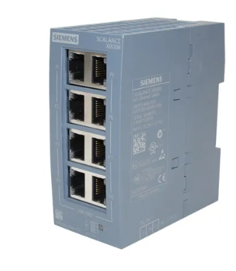

Fabiolino87 Inserito: 23 ottobre 2024 Segnala Inserito: 23 ottobre 2024 Buona sera a tutti. Provengo da plc Omron e non essendo esperto di Siemens, avrei un quesito da porvi. Ho la necessità di collegare un plc S7 1214C con 2 nodi ET200SP e un HMI Kinco. La domanda per voi sarà sicuramente stupida, ma avendo una sola porta rj45 sul plc e dovendo collegare i nodi in Profinet e il touch in Ethernet, come posso fare?. Grazie a tutti
drn5 Inserita: 23 ottobre 2024 Segnala Inserita: 23 ottobre 2024 (modificato) Uno switch ethernet ? Uno Scalance della Siemens? Modificato: 23 ottobre 2024 da drn5
Fabiolino87 Inserita: 23 ottobre 2024 Autore Segnala Inserita: 23 ottobre 2024 (modificato) Grazie della risposta, avevo il dubbio se avessi potuto usarlo, per questo ho chiesto sul forum per sicurezza. Quindi potrei collegare il plc, il touch, una presa esterna per collegarci un pc per la programmazione e il primo nodo allo switch e poi il secondo nodo in cascata al primo. Corretto?. Per quanto riguarda lo switch vanno bene anche quelli di altre marche?. Grazie Modificato: 23 ottobre 2024 da Fabiolino87
drn5 Inserita: 23 ottobre 2024 Segnala Inserita: 23 ottobre 2024 (modificato) Se non devi scrivere delle regole di routing ti basta uno switch industriale alimentazione 24Vdc fissaggio su guida din..niente di particolare, MOXA tanto per fare un nome. Collegando le varie unità come hai scritto tu. Modificato: 23 ottobre 2024 da drn5
Fabiolino87 Inserita: 23 ottobre 2024 Autore Segnala Inserita: 23 ottobre 2024 1 ora fa, drn5 ha scritto: Se non devi scrivere delle regole di routing ti basta uno switch industriale alimentazione 24Vdc fissaggio su guida din..niente di particolare, MOXA tanto per fare un nome. Collegando le varie unità come hai scritto tu. Grazie. Gentilissimo
