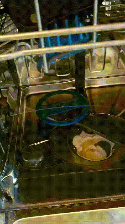

Nexia9 Inserito: 23 ottobre 2024 Segnala Inserito: 23 ottobre 2024 Ciao a tutti, scusate vi chiedo aiuto, scrivo per un problema che ho già letto in altri post, ma fatico a capire che prove fare e i relativi risultati. La lavastoviglie comincia a spruzzare acqua dall'airbreak appena inserisco la spina, senza nessun programma attivo e anche a sportello aperto. Vedi video. Con spina inserita si sente vibrazione su elettrovalvola. Per capire se é la valvola che non chiude bene, devo scollegare i cavi della valvola e vedere se entra acqua? Ci deve essere tensione su elettrovalvola senza programma attivo, ma solo con spina inserita? Se arriva tensione alla valvola senza programma attivo, é la scheda che comanda erroneamente l'apertura della valvola? In quest'ultimo caso probabili triac malfunzionanti? Grazie x ogni suggerimento
Stefano Dalmo Inserita: 23 ottobre 2024 Segnala Inserita: 23 ottobre 2024 Scheda in avaria , controllare come minimo i componenti che alimentano la valvola di carico , possibile corto circuito .
Nexia9 Inserita: 24 ottobre 2024 Autore Segnala Inserita: 24 ottobre 2024 Grazie per l'indicazione. Chiedo solo un altra precisazione(x essere sicuro di aver capito): ai capi dell 'elettrovalvola (solo con spina inserita) si deve trovare tensione o no? Grazie
Stefano Dalmo Inserita: 24 ottobre 2024 Segnala Inserita: 24 ottobre 2024 Potresti trovare la fase , o il neutro , ma non la 220. , ovviamente ,altrimenti ti succede quello che vedi. . Mi sembra logico
