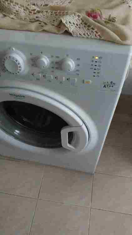

MARCOPANCA Inserito: 25 ottobre 2024 Segnala Inserito: 25 ottobre 2024 Buongiorno a tutti. Mia madre ha una lavatrice FMSL 603 EU da poco più di 5 anni. MI ha detto che spesso non centrifuga, mentre riesce a fare regolarmente le altre fasi di lavaggio. Rimane bloccata e lampeggia il led verde posto in alto, il superiore dei 6 presenti, situato accanto all'icona del caricamento acqua. Vorrei sapere a quale codice errore corrisponde e se qualcuno ha un'idea del problema che può avere. Grazie a tutti
Stefano Dalmo Inserita: 25 ottobre 2024 Segnala Inserita: 25 ottobre 2024 Hai pulito il filtro ? vedi facendo scaricare in un secchio , se esce a pressione l’acqua .
MARCOPANCA Inserita: 25 ottobre 2024 Autore Segnala Inserita: 25 ottobre 2024 Ok grazie, la settimana prossima sarò da mia madre e proverò a controllare. Il filtro è a vite sotto la mascherina inferiore? Quale codice di errore è relativo al led superiore lampegiante? Grazie di tutto e complimenti per la Vostra disponibilità
UABC80 Inserita: 25 ottobre 2024 Segnala Inserita: 25 ottobre 2024 C'è una discussione in rilievo che raggruppa un bel po' di codici di errore; potrebbe esserci quello che cerchi. In alternativa posta una foto della macchina e del cruscotto
MARCOPANCA Inserita: 25 ottobre 2024 Autore Segnala Inserita: 25 ottobre 2024 Lampeggia il primo led in alto
