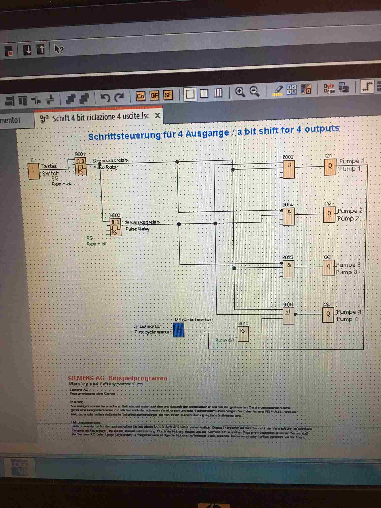

mirkodegan97 Inserito: 25 ottobre 2024 Segnala Inserito: 25 ottobre 2024 Ciao a tutti, dovrei fare un piccolo impianto con logo per la gestione di 6 motori che devono partire in sequenza 1-2-3-4-5-6 ogni 10 secondi. Nel caso in cui dovesse scattare la termica del motore ad esempio del n. 2, il programma deve passare subito dal 1 al 3 o, ad esempio, se scatta il n.5 dal 4 al 6 Ma anche se dovessero scattare le termiche del 2-3-4 deve passare del 1 al 5 subito Mi trovo un po' bloccato in questo problema anche perchè sono alle prime armi.. per caso qualcuno riesce a darmi una mano? o avete un programmino simile di esempio per poter prendere spunto?
a321680 Inserita: 25 ottobre 2024 Segnala Inserita: 25 ottobre 2024 Programmino di spunto per la tua applicazione.
max.bocca Inserita: 26 ottobre 2024 Segnala Inserita: 26 ottobre 2024 Consenso di start e avvio primo motore, poi se la termica del primo è scattata fa partire subito il secondo ecc ecc. Quindi start & ter1 ok alimento il ritardo altrimenti start & not ter 1 abilitazione secondo come pure tempo trascorso ritardo.,
