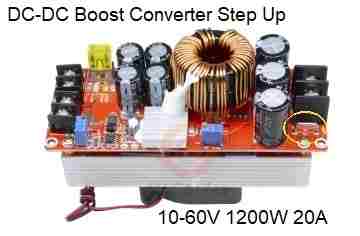

m.franco Inserito: 25 ottobre 2024 Segnala Inserito: 25 ottobre 2024 Ho recentemente acquistato la scheda in foto ma, per fretta, l'ho collegata a rovescio bruciando la resistenza a filo evidenziata in giallo in basso a destra nella foto. Ho cercato invano documentazione o schema della scheda, ma inutilmente. Chiedo se qualcuno può consigliarmi il valore. Grazie
NovellinoXX Inserita: 25 ottobre 2024 Segnala Inserita: 25 ottobre 2024 Quello e' uno shunt per la limitazione della corrente massima. Prova a fare un ponticello simile per verificare se il booster funziona ancora. In caso di esito positivo puoi andare per approssimazione in combinazione con il trimmer di regolazione.
mrgianfranco Inserita: 25 ottobre 2024 Segnala Inserita: 25 ottobre 2024 Il 25/10/2024 alle 10:12 , m.franco ha scritto: bruciando la resistenza a filo Expand dalla foto sembra un cavallotto o ponte in rame non una resistenza..
thinking Inserita: 25 ottobre 2024 Segnala Inserita: 25 ottobre 2024 Sicuramente è un fusibile. Mettici un filo della stessa sezione che aveva.
Nik-nak Inserita: 25 ottobre 2024 Segnala Inserita: 25 ottobre 2024 E' uno shunt, e serve a misurare la corrente in uscita. Come hai fatto a bruciarlo, visto che dalle foto sembra un filo di rame da circa 1mm di diametro, e prima che bruci quello, ne deve passare di corrente.
m.franco Inserita: 25 ottobre 2024 Autore Segnala Inserita: 25 ottobre 2024 come ho detto, l'ho bruciato alimentando la scheda dall'output !! Sicuramente è uno shunt . La foto è presa da internet. Ho provato con filo di rame tenendo conto della resistività della costantana e del rame ma la corrente non scende al minimo....
Dumah Brazorf Inserita: 25 ottobre 2024 Segnala Inserita: 25 ottobre 2024 (modificato) E' bruciato ben altro. Controlla sotto al dissipatore. Modificato: 25 ottobre 2024 da Dumah Brazorf
Nik-nak Inserita: 25 ottobre 2024 Segnala Inserita: 25 ottobre 2024 Il 25/10/2024 alle 14:24 , Dumah Brazorf ha scritto: E' bruciato ben altro Expand Se ha rispettato la polarità, in teoria no, in quanto nei boost il diodo ha il catodo verso l'uscita. Nella pratica bisogna verificare.
Dumah Brazorf Inserita: 25 ottobre 2024 Segnala Inserita: 25 ottobre 2024 In teoria non doveva neanche fondere un pezzo di filo spesso 2mm...
NovellinoXX Inserita: 25 ottobre 2024 Segnala Inserita: 25 ottobre 2024 Il 25/10/2024 alle 16:50 , Dumah Brazorf ha scritto: In teoria non doveva neanche fondere un pezzo di filo spesso 2mm... Expand Se l'ha attaccato su una batteria senza fusibile hai voglia che fonde, magari si e' danneggiato anche il PCB
