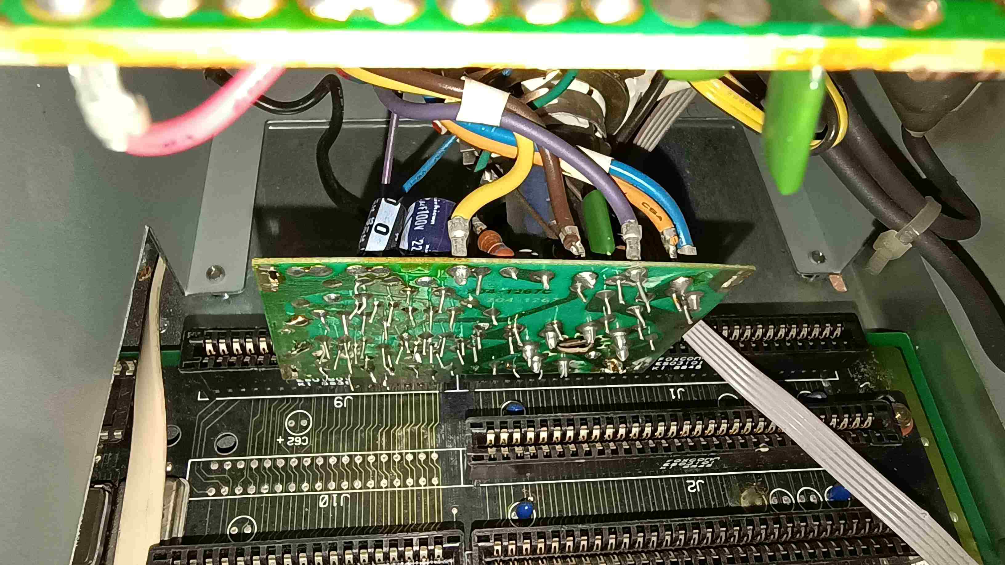

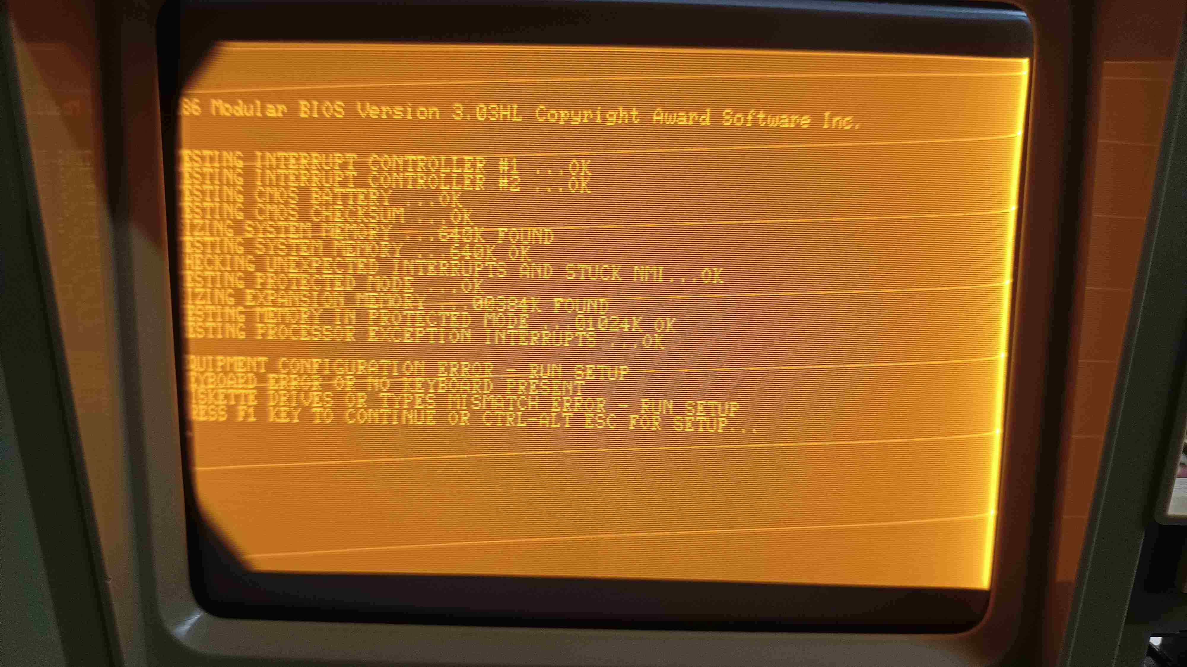

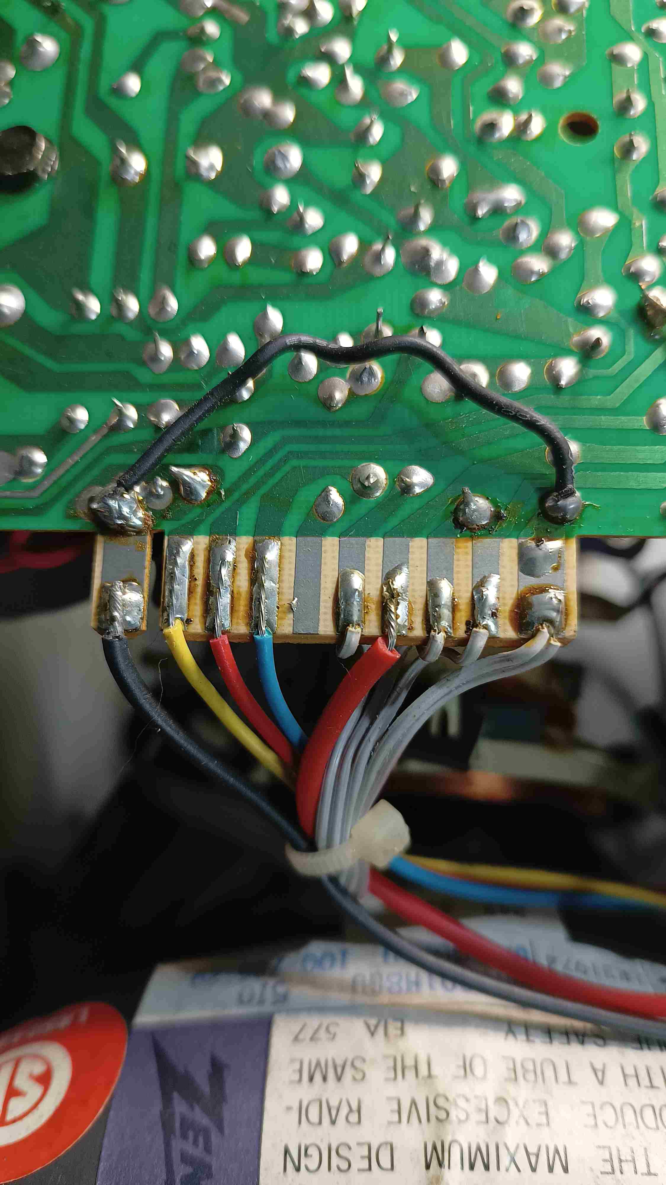

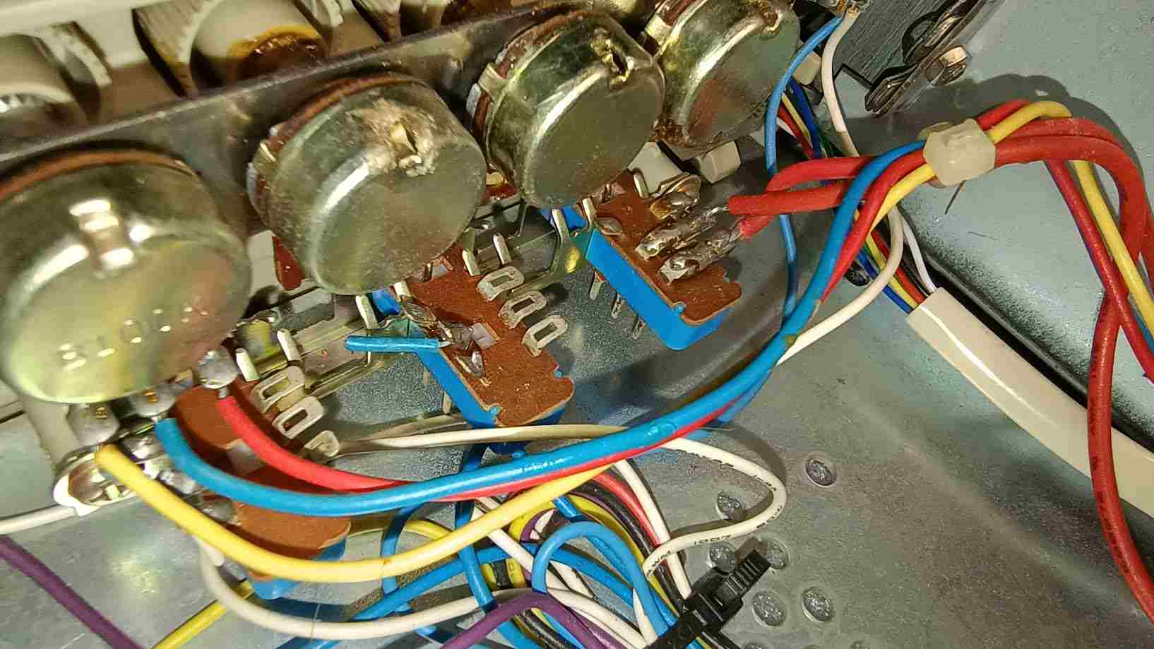

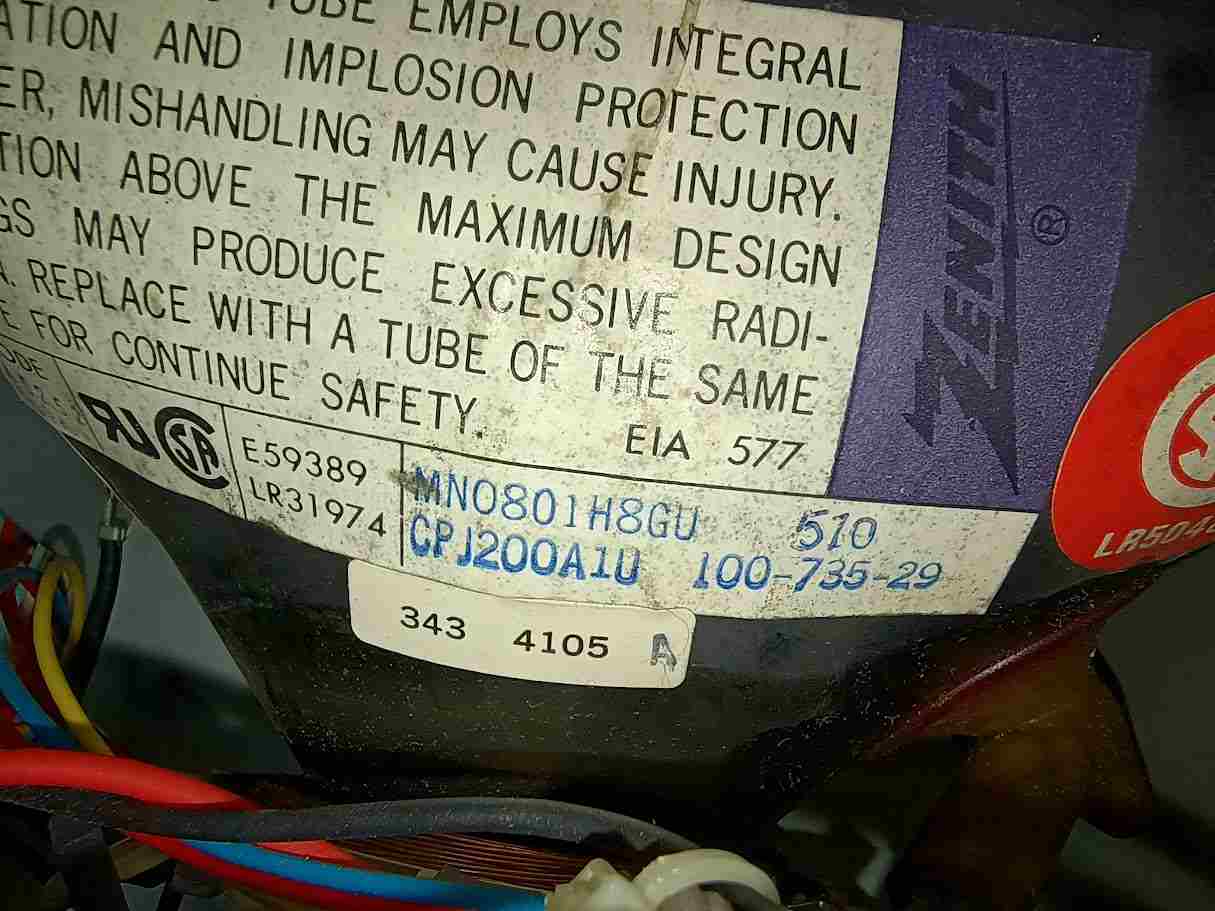

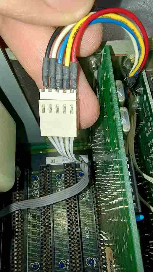

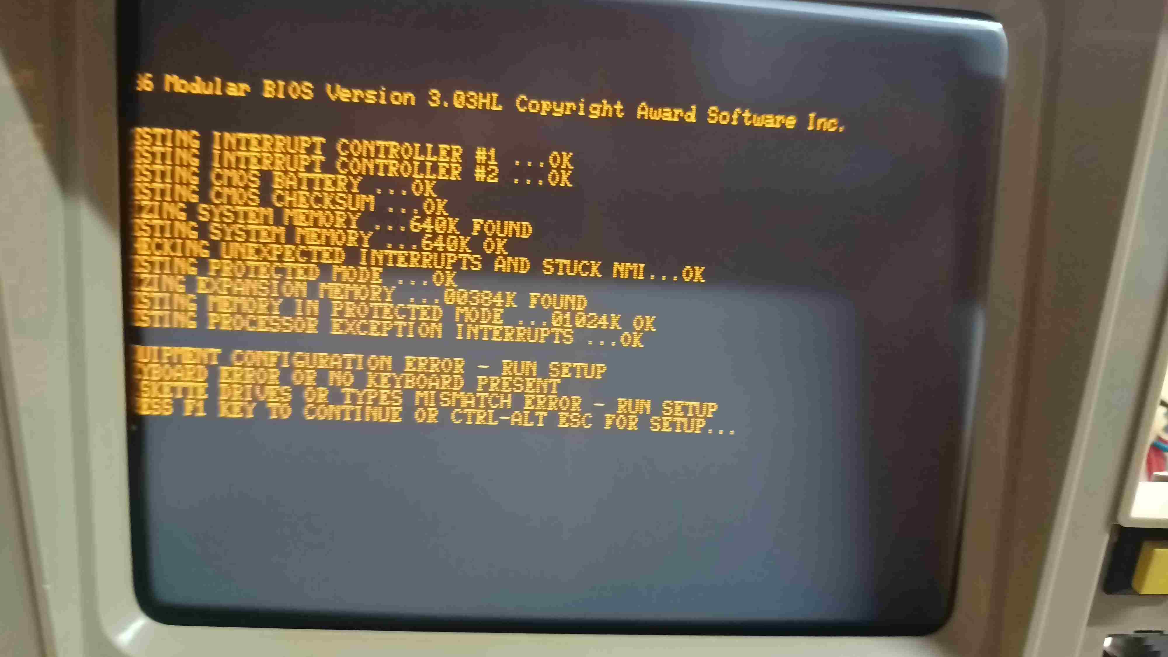

liloeconnie Inserito: 25 ottobre 2024 Segnala Inserito: 25 ottobre 2024 Ciao a tutti, Sto cercando il manuale tecnico o schemi/info dell'elettronica di questo schermo crt monocromatico a fosfori ambra (allego foto). Ho provato su internet ma non trovo nulla di utile. Se qualcuno già lo conosce e magari sa se ci sono anche schemi compatibili o simili o sapete dove cercare questo genere di informazioni dedicate, fatemi sapere. Grazie1000!
Riccardo Ottaviucci Inserita: 25 ottobre 2024 Segnala Inserita: 25 ottobre 2024 il modello è quello sul cinescopio? Di solito c'è una targhetta sul retro del mobile
liloeconnie Inserita: 26 ottobre 2024 Autore Segnala Inserita: 26 ottobre 2024 È l' unica info che ho perché è un monitor integrato in un vecchio pc, quindi è montato senza custodia. In realtà quello che mi servirebbe è riuscire di recuperare i pin che vanno ai potenziometri di regolazione del v-hold, h-position e luminosity, che li ho trovati scollegati(senza fili), sono stati tolti e i potenziometri incollati, come per evitarne l'uso. L' unico potenziometro collegato e funzionante è il Brightness(allego foto dove sono saldati i 3 fili sulla basetta della scheda del monitor, sono il giallo, rosso, blu)
liloeconnie Inserita: 26 ottobre 2024 Autore Segnala Inserita: 26 ottobre 2024 (modificato) aggiungo che i pin su quel "pettine" sono, il nero e il rosso grandi provengono dall'alimentatore, gli altri piccoli grigi vanno alla scheda video ma per il discorso potenziometri dubito servano a qualcosa queste info, ma magari per individuare la scheda forse si. Inoltre hanno tolto anche i fili che vanno all'interruttore che seleziona monochrome/color(quello centrale in foto). Forse, prima degli schemi, sarebbe da capire perchè hanno sganciato proprio questi pulsanti e potenziometri specifici e non gli altri Ad esempio se hanno sostituito il crt, è possibile che questo modello di tubo non abbia quei parametri da modificare? a questo punto lo schema sarebbe superfluo, a meno di non usarlo in futuro in caso di guasti...sempre utile ok ma magari senza impazzirci su Appena lo riaccendo faccio una foto dello schermo magari con il brightness al minimo, perchè ho notato che ci sono 2 angoli scuri e righe obblique, se aumento tutto il brightness si contrasta di pià e quei difetti non si vedono. Anche la centratura comunque era spostata a sinistra di poco, il testo andava fuori schermo Altra foto che caricherò sarà della basetta del neck che praticamente finisce tra un connettore e l'altro della scheda madre...non mi sembra una bella cosa considerate le tensioni in quei punti. Magari anche qui sarebbe utile capire se metterci una protezione o fare altro. Insomma, io penso che questo pc non ha componenti originali di fabbrica, ma sono stati modificati/aggiunti successivamente, creando una specie di "papocchio", ma visto che oramai l'ho smontato tutto, mi piacerebbe migliorarlo per quanto possibile Qualsiasi consiglio è ben accetto... m. Modificato: 26 ottobre 2024 da liloeconnie
Riccardo Ottaviucci Inserita: 26 ottobre 2024 Segnala Inserita: 26 ottobre 2024 sicuramente vi è stato adattato un altro cinescopio ed eliminato il superfluo,sempre con schema sottomano. Di che PC si tratta? Magari è una marca di cui si trova ancora qualcosa a livello di documentazione
liloeconnie Inserita: 26 ottobre 2024 Autore Segnala Inserita: 26 ottobre 2024 1 minuto fa, Riccardo Ottaviucci ha scritto: sicuramente vi è stato adattato un altro cinescopio ed eliminato il superfluo,sempre con schema sottomano. Di che PC si tratta? Magari è una marca di cui si trova ancora qualcosa a livello di documentazione No ha marca purtroppo. Sembra proprietario o simil industriale.
Riccardo Ottaviucci Inserita: 26 ottobre 2024 Segnala Inserita: 26 ottobre 2024 la vedo molto dura allora risalire allo schema.
liloeconnie Inserita: 26 ottobre 2024 Autore Segnala Inserita: 26 ottobre 2024 19 minuti fa, Riccardo Ottaviucci ha scritto: la vedo molto dura allora risalire allo schema. immagino... Comunque intanto sarebbe da capire, è possibile che uno schermo crt monocromatico a fosfori ambra possa non avere i controlli v-hold, h-position e luminosità? Quali potrebbero essere i motivi per cui li hanno esclusi, addirittura incollando le manopole dei potenziometri? Se si riuscisse almeno a ipotizzare qualcosa in merito, nemmeno mi metto a cercare info sulla parte elettronica. Sono riuscito a scollarli e sulle manpoline ci ho rimesso dei potenziometri nuovi(anche se staccati), bene o male potrei lasciarlo cosi
liloeconnie Inserita: 26 ottobre 2024 Autore Segnala Inserita: 26 ottobre 2024 10 minuti fa, liloeconnie ha scritto: immagino... Comunque intanto sarebbe da capire, è possibile che uno schermo crt monocromatico a fosfori ambra possa non avere i controlli v-hold, h-position e luminosità? Quali potrebbero essere i motivi per cui li hanno esclusi, addirittura incollando le manopole dei potenziometri? Se si riuscisse almeno a ipotizzare qualcosa in merito, nemmeno mi metto a cercare info sulla parte elettronica. Sono riuscito a scollarli e sulle manpoline ci ho rimesso dei potenziometri nuovi(anche se staccati), bene o male potrei lasciarlo cosi Allego foto dello schermo acceso con contrasto al minimo e max
liloeconnie Inserita: 26 ottobre 2024 Autore Segnala Inserita: 26 ottobre 2024 56 minuti fa, liloeconnie ha scritto: Allego foto dello schermo acceso con contrasto al minimo e max E questa è la foto della basetta del neck in mezzo ai connettori isa della scheda madre del pc...
Riccardo Ottaviucci Inserita: 27 ottobre 2024 Segnala Inserita: 27 ottobre 2024 Il 26/10/2024 alle 13:21 , liloeconnie ha scritto: è possibile che uno schermo crt monocromatico a fosfori ambra possa non avere i controlli v-hold, h-position e luminosità? non credo,ma bisognerebbe entrare nella mente di chi ha operato quell'intervento. Anche il cinescopio potrebbe essere in via di esaurimento,magari andrebbe tentata la rigenerazione
liloeconnie Inserita: 27 ottobre 2024 Autore Segnala Inserita: 27 ottobre 2024 11 minuti fa, Riccardo Ottaviucci ha scritto: non credo,ma bisognerebbe entrare nella mente di chi ha operato quell'intervento. Anche il cinescopio potrebbe essere in via di esaurimento,magari andrebbe tentata la rigenerazione Quindi consigli di lasciare tutto cosi? Come dire non toccar il can che dorme? ... O qualcosa del genere insomma
Riccardo Ottaviucci Inserita: 29 ottobre 2024 Segnala Inserita: 29 ottobre 2024 senza documentazione adeguata e se il PC funziona,direi di conviverci
liloeconnie Inserita: 29 ottobre 2024 Autore Segnala Inserita: 29 ottobre 2024 si meglio non stuzzicare troppo, già mi sembra tutto molto delicato. Poi se un giorno si dovesse rompere provvederò altrimenti. Solo un ultimo consiglio, la basetta del crt poggia in mezzo a due slot della scheda madre, non c'è modo, materiale etc per creare almeno un isolamento? Non ci passano parecchi kv su quella scheda?
Riccardo Ottaviucci Inserita: 29 ottobre 2024 Segnala Inserita: 29 ottobre 2024 no,su quella scheda ci passano poche centinaia di Volts,non c'è rischio di scarica a massa. Fosse stato a colori poteva esserci la tensione di focalizzazione di qualche migliaio di Volts. L'alta tensione è sulla ventosa (10-15KV)
liloeconnie Inserita: 29 ottobre 2024 Autore Segnala Inserita: 29 ottobre 2024 35 minuti fa, Riccardo Ottaviucci ha scritto: no,su quella scheda ci passano poche centinaia di Volts,non c'è rischio di scarica a massa. Fosse stato a colori poteva esserci la tensione di focalizzazione di qualche migliaio di Volts. L'alta tensione è sulla ventosa (10-15KV) ok🖖 allora lascio cosi comè.
