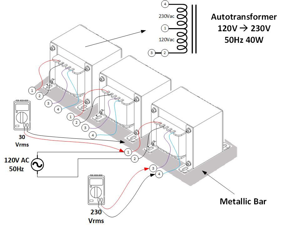

franticPLC Inserito: 25 ottobre 2024 Segnala Inserito: 25 ottobre 2024 (modificato) Buongiorno, Ho montato su una piastra metallica 3 autotrasformatori laminati per convertire una 120Vac a 50Hz in una 230Vac per accendere alcune lampadine. Come potete vedere dalla figura, quando alimento l'ingresso dell'autotrasformatore in modo isolato da terra, con il multimetro leggo correttamente la tensione in uscita di 230Vac tra i pin 3 e 4 ma tra il pin 1 e la piastra metallica leggo 30Vac. Anche in altri punti leggo tensioni diverse. Quale potrebbe essere la causa? La capacità tra gli avvolgimenti e il nucleo laminato? Questa tensione inaspettata è pericolosa? Fatemi sapere. Modificato: 25 ottobre 2024 da franticPLC
NovellinoXX Inserita: 25 ottobre 2024 Segnala Inserita: 25 ottobre 2024 10 minuti fa, franticPLC ha scritto: La capacità tra gli avvolgimenti e il nucleo laminato? Si 10 minuti fa, franticPLC ha scritto: Questa tensione inaspettata è pericolosa? No, ma le masse metalliche vanno messe a terra.
