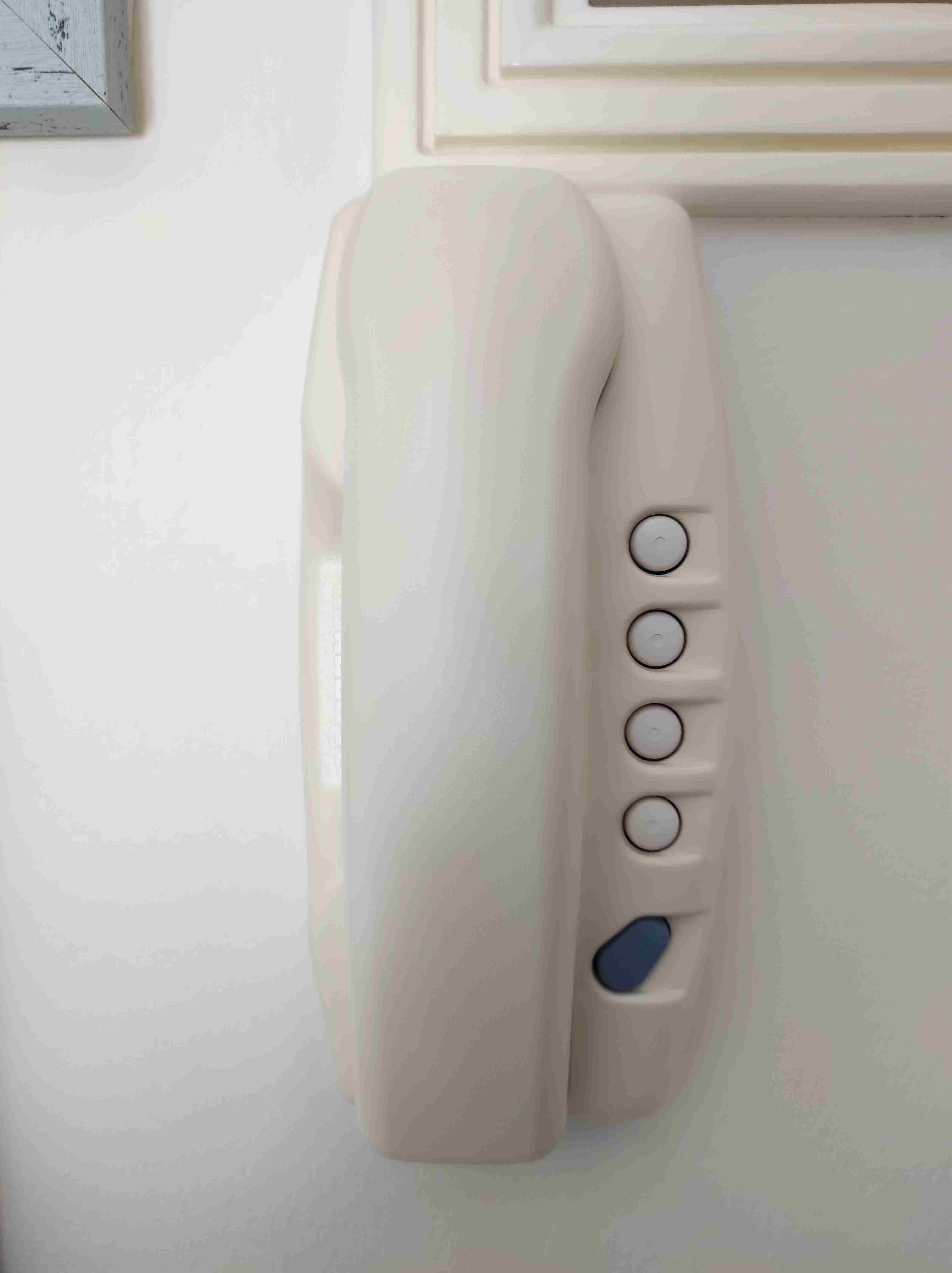

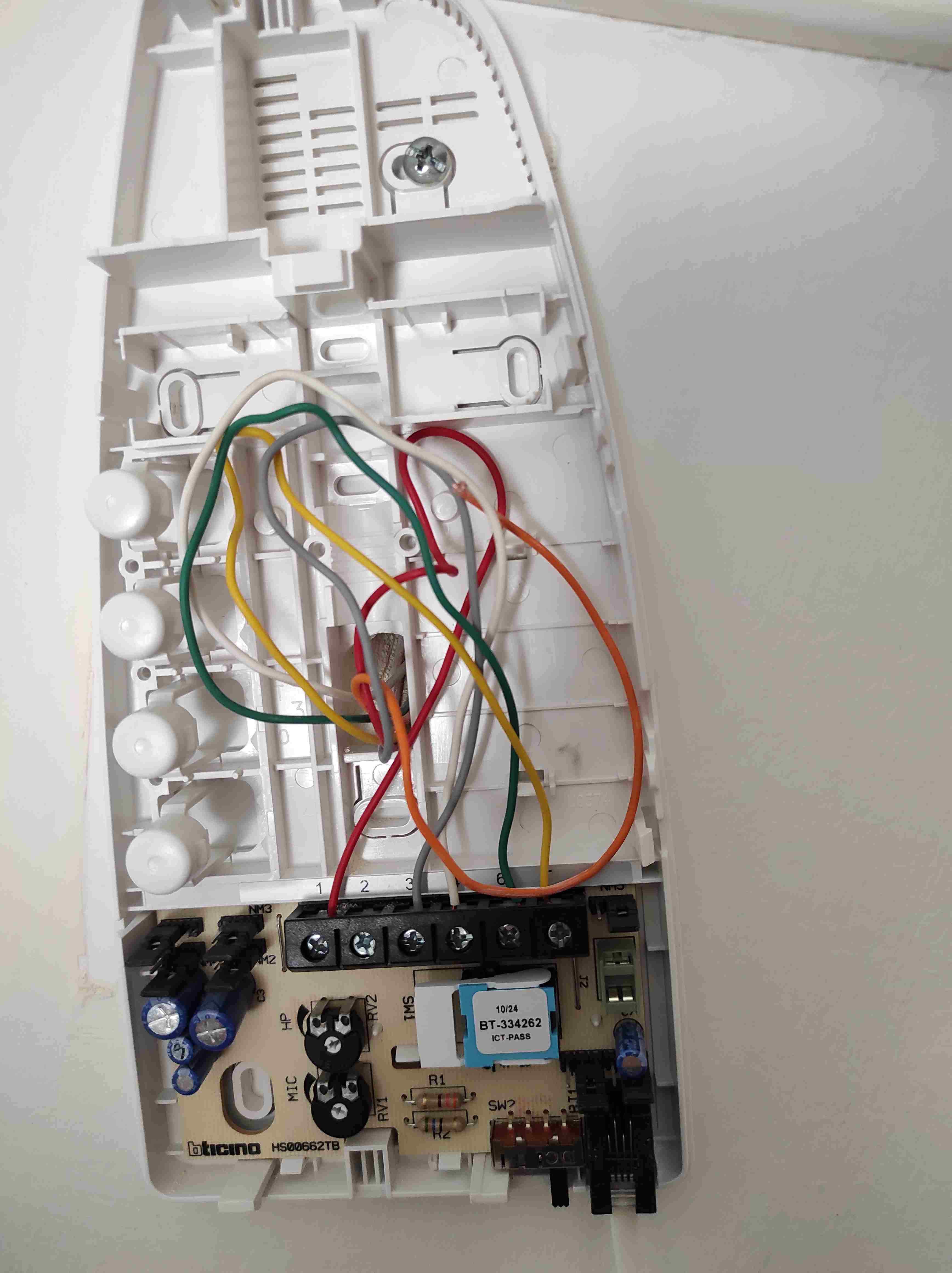

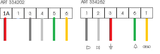

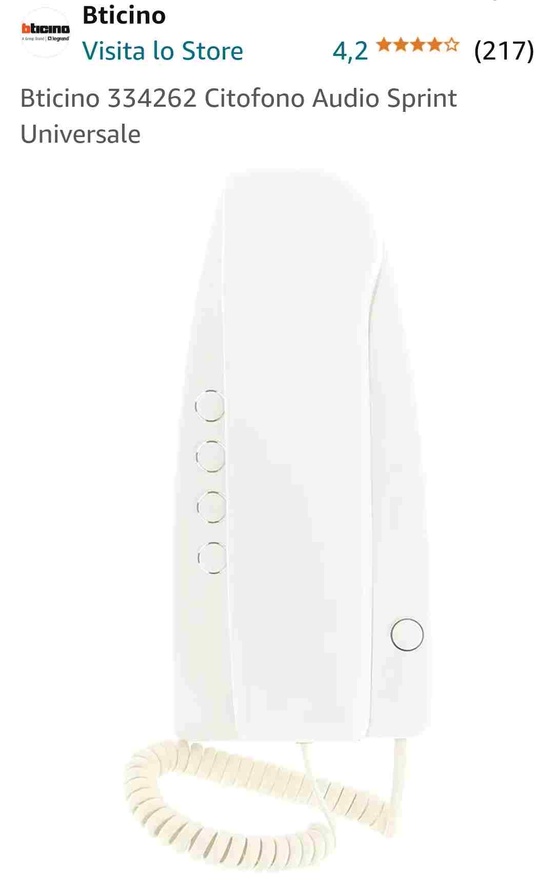

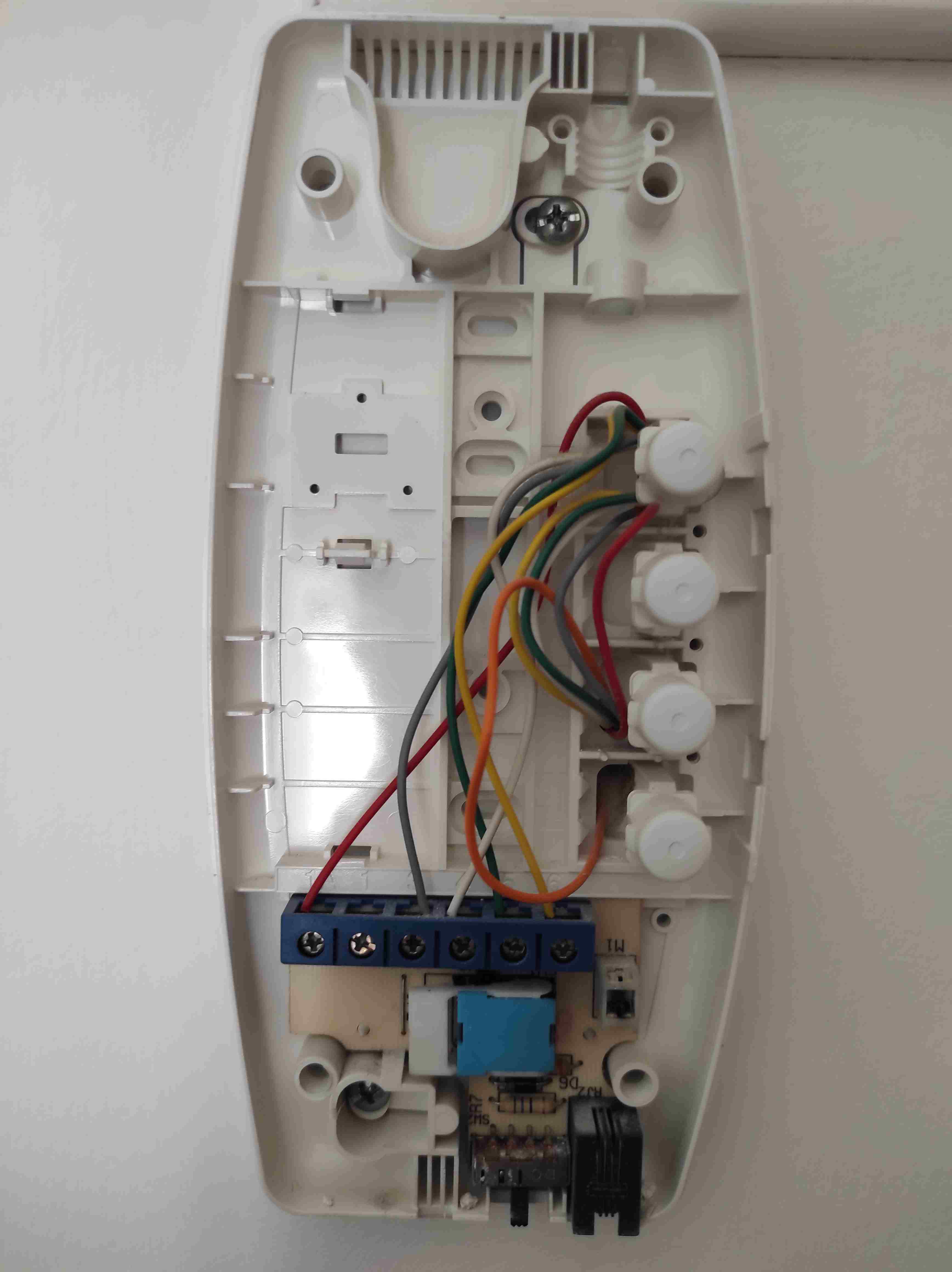

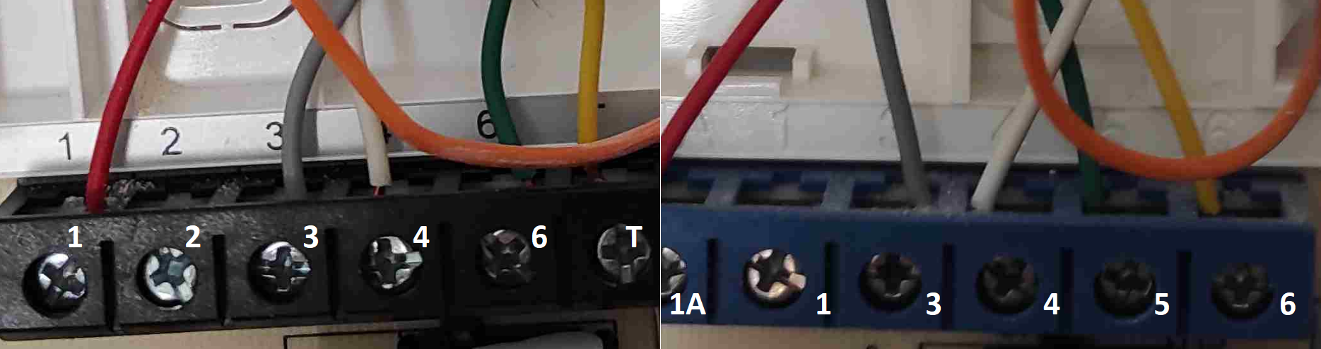

Sostituzione citofono Bticino
IMG_20241025_122802.thumb.jpg.d33cd964142fbfec29e30bdd87032068.jpgScreenshot_2024-10-25-20-50-57-551-edit_com.amazon.mShop.android.shopping.thumb.jpg.087c8f101a4fa581bdbee52e3238d6da.jpgSalve a tutti. Mi sono iscritto a questo forum per ricevere aiuto per quanto riguarda la sostituzione di un citofono Bticino 334202 con uno nuovo. Purtroppo questo citofono non  è più in produzione ma sostituito da uno nuovo con diverso design. Secondo voi è lo stesso?
VI invio le foto del vecchio citofono con lo schema attuale ed eventualmente il nuovo da acquistare. Grazie a tutti per l'aiuto
Situazione attuale con nuovo citofono. Collegando i cavi come nel vecchio citofono riesco solo ad aprire il portone d'ingresso. Consigli?
Ciao,
se vedi bene non hai collegato i cavi allo stesso modo ma li hai solo messi nello stesso ordine:
ad ogni modo non c'è corrispondenza tra i numeri del vecchio e quelli del nuovo.
Prova con questa configurazione:
In sostanza:
  •  3-4  (fonica) diventano 1-2 sul nuovo
  • 1A (che suppongo essere il negativo) comune diventa 3 sul nuovo
  • 5 (chiamata) diventa 6 sul nuovo
  • 6 (apriporta) diventa T sul nuovo
Mi sembra tuttavia strano che anche con la configurazione sbagliata funzioni l'apertura, non vorrei aver frainteso i vecchi collegamenti.
