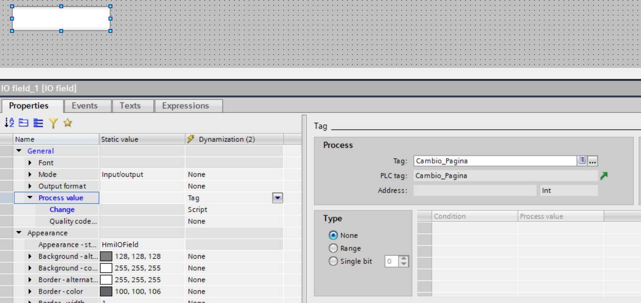

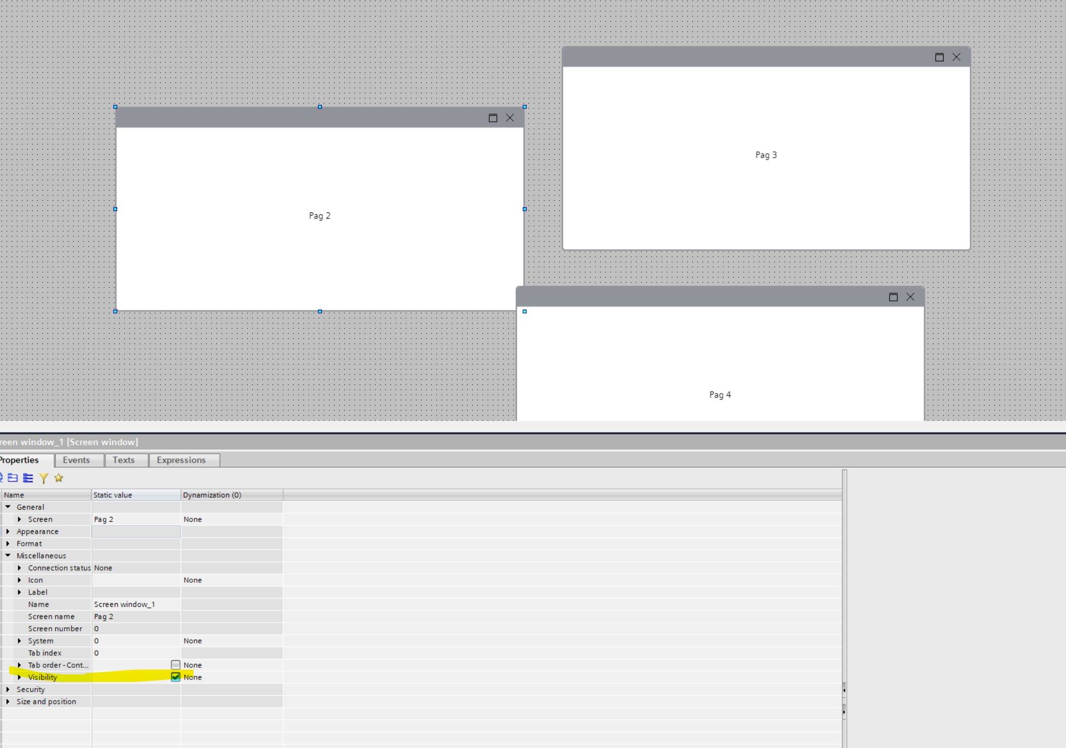

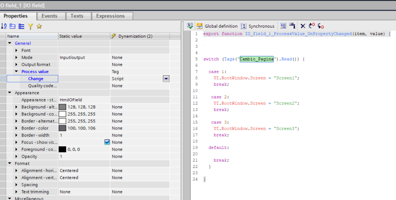

vot cambio pagina
Salve a tutti
Più pagine web create con VOT e possibile cambiare la pagina di visualizzazione direttamente dal PLC
mi serve per scrollare le pagine ciclicamente
grazie e buon lavoro a tutti
Si può attivare il puntatore di area "Ordine di controllo" nelle impostazioni di collegamento. Con l'ordine di controllo 51 è possibile eseguire il cambio pagina.
googla "wincc job cambio pagina"
Ciao, VOT è basato su una versione molto castrata di unified, non ci sono più gli ordini di controllo
ci sono 2 modi per fare quello che chiedi
1 - dichiari una tag "cambio_pagina" sul plc, la metti in visualizzazione su tutte le tue pagine dentro ad un IOField, in sola lettura, poi nel campo change della variabile di processo metti uno script per cambiare pagina, unico contro è che e aggiungi una pagina, devi modificare tutti gli script in tutte le pagine
2 - dichiari una pagina di partenza, nella tua pagina importi N controlli screen windows(in base alle pagine effettive che dovrai far vedere), di ognuno di questi oggetti, leghi la visibilità alla tua tag di cambio pagina, es visibilità oggetto di pagina 1 con variabile "cambio_pagina" = 1 ecc, per far sembrare che le pagine girino, ingrandisci gli oggetti a tutto schermo e rimuovi i bordi, il pulsante di chiusura e quello di ingrandimento
modo 1
image.thumb.png.ec3737bd610b3c60a4434741053e16ed.png   image.thumb.png.1ca8298441f8faeddeae3b1716611734.png
modo 2
Il 26/10/2024 alle 20:20 , Mattia Spoldi ha scritto:
Ciao, VOT è basato su una versione molto castrata di unified, non ci sono più gli ordini di controllo
Mattia, hai ragione, ho preso una cantonata.... sei di una precisione chirurgica, come sempre.....
grazie mille funziona alla perfezione il modo 1
