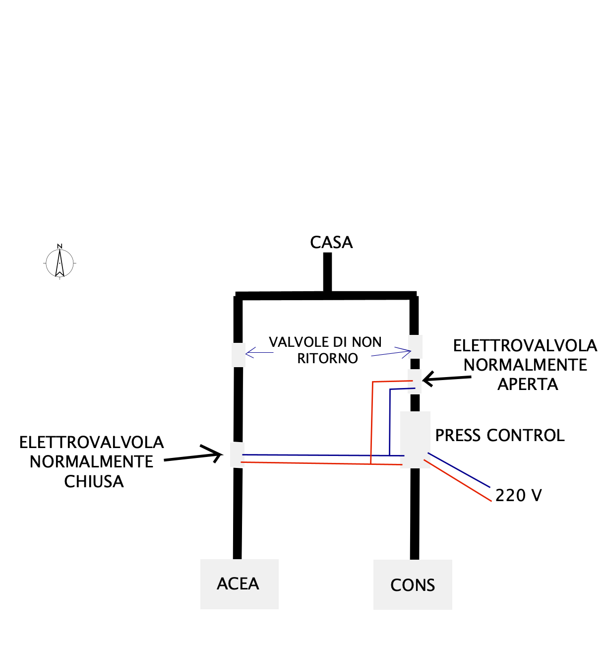

angelix76 Inserito: 26 ottobre 2024 Segnala Inserito: 26 ottobre 2024 Salve a tutti, sono a qui a richiedere il vostro aiuto per la realizzazione di un automazione molto particolare. In sostanza ho un contatore acqua diretta ed un contatore acqua del consorzio. L'acqua del consorzio va e viene in orari non definiti durante il giorno. Vorrei trovare un modo per essere collegato al contatore del consorzio ed in caso di mancanza di acqua chiudere quella linea ed aprire la linea del contatore Acea, tutto in automatico o quasi. L'idea era di mettere un manometro smart che valutando la pressione bassa del tubo Consorzio facesse aprire e chiudere due elettrovalvole ma non ho trovato nulla che facesse al caso mio. Avete qualche soluzione? Vi ricordo che deve essere automatico o almeno avere un sistema che mi avvisa della mancanza di acqua ed io da casa attraverso un shelly o qualcosa del genere potrei dare il consenso alle elettrovalvole. Ovviamente deve lavorare anche al contrario, quando ho attiva l'acqua acea e torna l'acqua del consorzio dovrei fare la fase inversa. Lo so è molto complicato ma con più teste magari trovo una soluzione. Grazie. P.s. i contatori sono tutti fuori in giardino.
piergius Inserita: 28 ottobre 2024 Segnala Inserita: 28 ottobre 2024 Lo "Stretto Indispensabile " sono : . installato sulla Linea proveniente dal Contatore Consorzio, 1 Pressostato che a riposo, cioè quando la Pressione è bassa , comanda . l' Elettrovalvola posta sul ramo proveniente da Acea entrambi prima delle rispettive . Valvole di non Ritorno che confluiscono nel tuo Impianto e impediscono che l' acqua torni indietro verso uno dei Fornitori . - Puoi aggiungere tutti gli accessori che vuoi : . Dal Rubinetto per bypassare l' Elettrovalvola se manca Tensione . le semplici Spie di segnalazione sulle Uscite del Pressostato . Allo shelly o altri Dispositivi analoghi . Et cetera ... - Buona serata !
angelix76 Inserita: 29 ottobre 2024 Autore Segnala Inserita: 29 ottobre 2024 ok piergius, grazie il pressostato poi inversamente quando torna la pressione comanderebbe di nuovo la valvola? riusciresti ad allegare uno schema? grazie
angelix76 Inserita: 29 ottobre 2024 Autore Segnala Inserita: 29 ottobre 2024 Che ne pensate cosi potrebbe andare?
piergius Inserita: 30 ottobre 2024 Segnala Inserita: 30 ottobre 2024 Il 29/10/2024 alle 08:31 , angelix76 ha scritto: il pressostato... quando torna la pressione comanderebbe di nuovo la valvola ? Expand Funzionamento analogo all' Autoclave, soltanto, al posto della Pompa, l' Elettrovalvola normalmente chiusa resta aperta finché viene alimentata dal Pressostato, nel periodo in cui esso rileva Pressione bassa da Consorzio . - Ciao !
