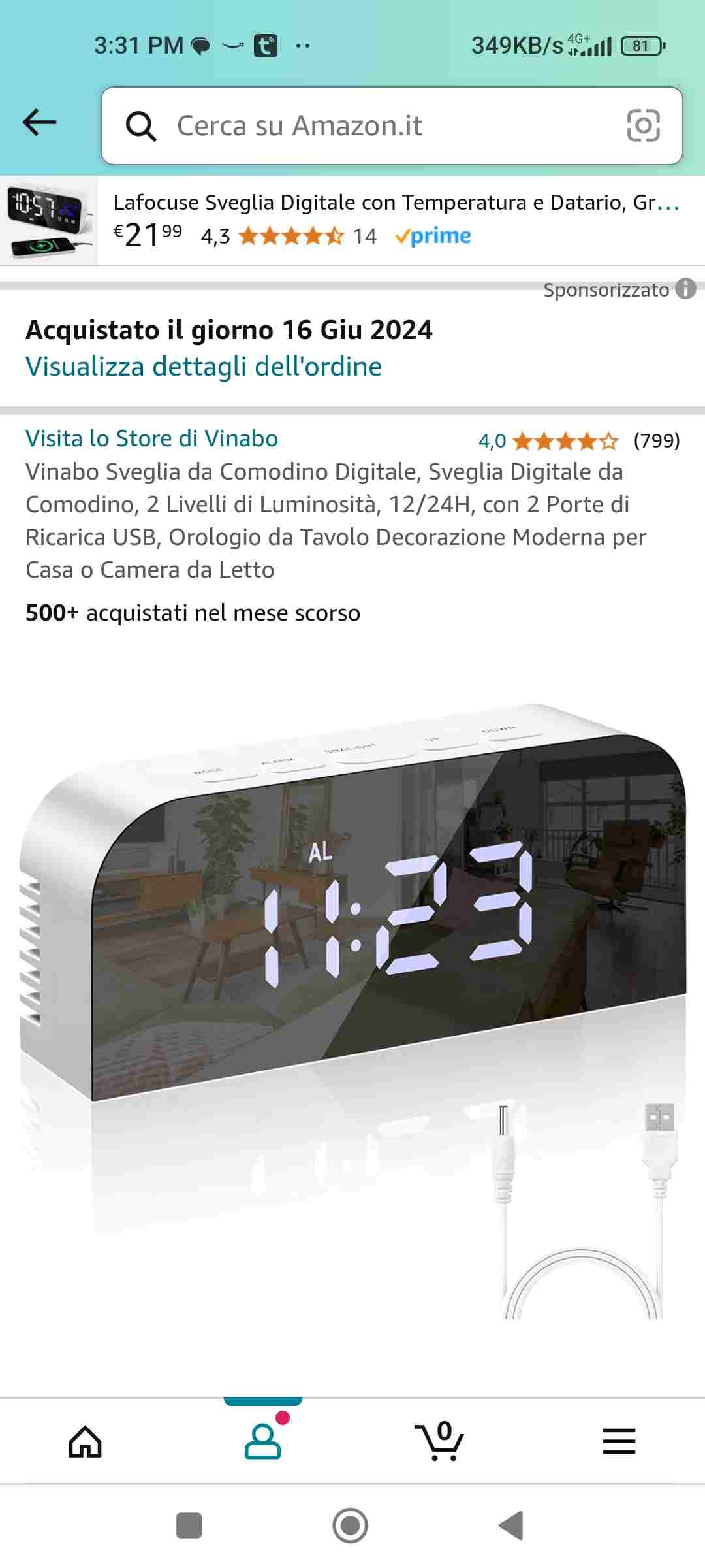

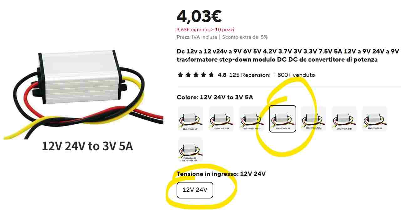

Eolox Inserito: 26 ottobre 2024 Segnala Inserito: 26 ottobre 2024 (modificato) Ciao a tutti Ho fatto in errato acquisto su amazon, e in pratica una sveglia digitale a 12 volt, perfetta i tutto, tranne che perde tutti i dati in assenza di tensione, morale quando stacco.. devo riprogrammarla da capo. Adesso nel cassetto ho trovato una batteria (12v) ricaricabile da 2000mHa, e un trasformatore da 12 volt a 5 volt + possiedo il caricatore originale diretto a 12 volt sulla sveglia... Tutta l’attrezzatura mio potrebbe permettere, quando c’è disalimentazione intervenga la batteria, e quando ce alimentazione intervenire direttamente dalla rete? Grazie Modificato: 26 ottobre 2024 da Eolox
ALLUMY Inserita: 26 ottobre 2024 Segnala Inserita: 26 ottobre 2024 (modificato) Ma la sveglia va a 12 o a 5v? Cosa intendi con "trasformatore da 12 a 5v"? Modificato: 26 ottobre 2024 da ALLUMY
Eolox Inserita: 26 ottobre 2024 Autore Segnala Inserita: 26 ottobre 2024 (modificato) e a 5 volt, la batteria e da 12, con un traformatorino da 12volt a 5 volt... il tutto puo servire la sveglia Modificato: 26 ottobre 2024 da Eolox
ALLUMY Inserita: 26 ottobre 2024 Segnala Inserita: 26 ottobre 2024 19 minuti fa, Eolox ha scritto: in pratica una sveglia digitale a 12 volt ??
ALLUMY Inserita: 26 ottobre 2024 Segnala Inserita: 26 ottobre 2024 Specifiche tecniche del suddetto "trasformatore"?
Eolox Inserita: 26 ottobre 2024 Autore Segnala Inserita: 26 ottobre 2024 e tre volt. ma lo ho testato gia sulla sveglia, funziona benissimo anche se la sveglia chiede i 5 volt, tranquy, spero non influsica sul sistema...
ALLUMY Inserita: 26 ottobre 2024 Segnala Inserita: 26 ottobre 2024 48 minuti fa, Eolox ha scritto: possiedo il caricatore originale diretto a 12 volt sulla sveglia. ??
Eolox Inserita: 26 ottobre 2024 Autore Segnala Inserita: 26 ottobre 2024 si il suo da 220 a 12 volt... che ce di strano?
ALLUMY Inserita: 26 ottobre 2024 Segnala Inserita: 26 ottobre 2024 Mi arrendo! Attendi qualcun altro.
Livio Orsini Inserita: 26 ottobre 2024 Segnala Inserita: 26 ottobre 2024 Facciamo l'unica cosa che chiarisce tutto in modo definitivo: pubblica il link della sveglia, che hai comprato, su Amazon. In questo modo forse avremo la certezza della tensione di alimentazione. Inoltr specifica il tipo di batteria: Pb? LiPo?, altro?
camp1 Inserita: 26 ottobre 2024 Segnala Inserita: 26 ottobre 2024 (modificato) La sveglia che hai acquistato ha una batteria interna che si ricarica tramite porta usb (quindi a 5V). Funziona quindi tranquillamente a batteria (finchè non si scarica). Quindi non ti servono trasformatori o altro, devi solo collegare il suo caricatore usb, attendere che la batteria si carichi e poi staccarlo. Se così facendo la sveglia si spegne e non mantiene la programmazione significa che è guasta, quindi potrebbe essere la batteria andata/staccata o chissà cos'altro. Basta segnalare il guasto ad Amazon e ti risolveranno il problema sostituendola o rimborsandoti. Lascia stare batterie, "trasformatori" ed altri oggetti. realizzare un sistema tampone qualora la tua sveglia non ne avesse uno (invece lo ha, ma è guasto) non è proprio banalissimo. Modificato: 26 ottobre 2024 da camp1
Eolox Inserita: 27 ottobre 2024 Autore Segnala Inserita: 27 ottobre 2024 Ma stai scherzando, te lo posso garantire in mille maniere che togliendo l’alimentazione perde i dati, forse e una mala-descrizione di Amazon che ti ringrazio di avermi segnalato, a questo punto non saprei se farmi rimborsare il tutto, comunque andiamo oltre...
Eolox Inserita: 31 ottobre 2024 Autore Segnala Inserita: 31 ottobre 2024 Poi a corredo non ci sono delle batterie ricaricabili..
Riccardo Ottaviucci Inserita: 31 ottobre 2024 Segnala Inserita: 31 ottobre 2024 3 ore fa, Eolox ha scritto: Poi a corredo non ci sono delle batterie ricaricabili.. quella può essere interna e non rimovibile
Eolox Inserita: 7 novembre 2024 Autore Segnala Inserita: 7 novembre 2024 Vi assicuro, che anche nelle istruzioni era descritto che potevi utilizzarla in due maniere, 1 a batteria 2 diretta a 220 Non cè la possibilità di utilizzarla per farla intervenire in caso di disalimentazione, la modalità a batteria aveva il display molto meno illuminato di quando collegata al 220.... Comunque per non dilungarmi troppo, ho collegato una batteria a 12 volt con il trasformatore da 12 a 3volt, diretta alla sveglia, per adesso la utilizzo cosi, con 20000mHa ,spero duri, ciao
