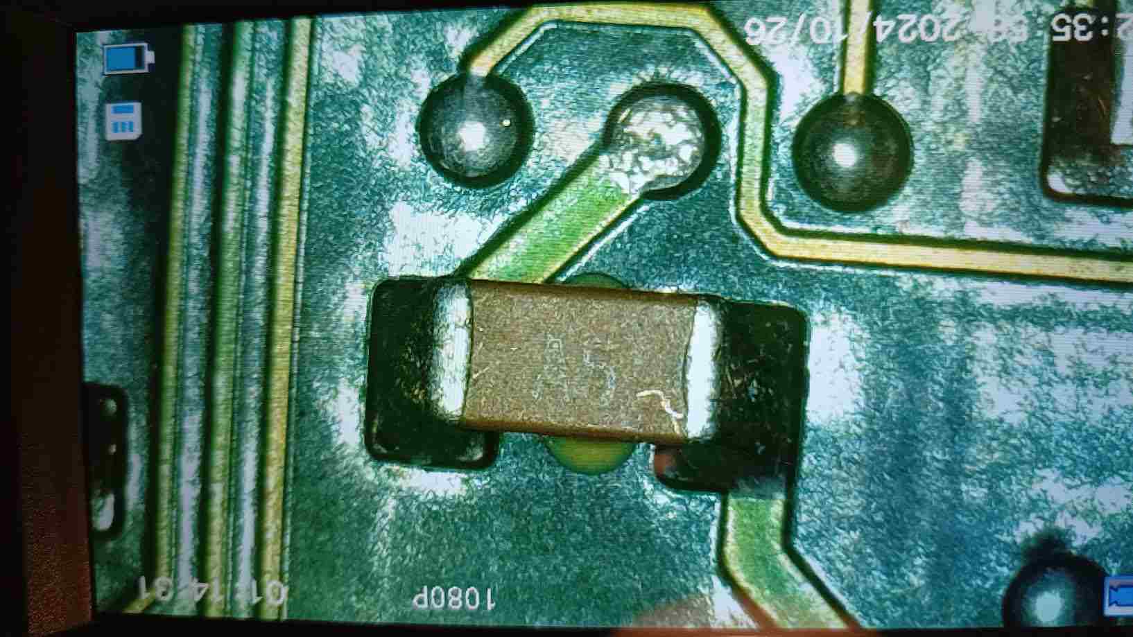

liloeconnie Inserito: 26 ottobre 2024 Segnala Inserito: 26 ottobre 2024 (modificato) Dovrebbe essere bruciato, con il tester in continuità mi da che è in corto ma non so di che componente si tratta e che valore abbia per poterlo sostituire(allego foto). Su internet mi dice diodo con codice A5 ma dalla forma non mi sembra uguale. Sembrerebbe più un resistore. grz Massimo Modificato: 26 ottobre 2024 da liloeconnie modifiche al testo
ALLUMY Inserita: 26 ottobre 2024 Segnala Inserita: 26 ottobre 2024 Dissaldalo e rifai la misura. Facci sapere.
Dumah Brazorf Inserita: 26 ottobre 2024 Segnala Inserita: 26 ottobre 2024 (modificato) se è marrone sarà un condensatore... 100nano quando lo misuri parte come un corto e poi la resistenza sale. Modificato: 26 ottobre 2024 da Dumah Brazorf
liloeconnie Inserita: 27 ottobre 2024 Autore Segnala Inserita: 27 ottobre 2024 19 ore fa, ALLUMY ha scritto: Dissaldalo e rifai la misura. Facci sapere. Ci provo...ma non so se ho gli strumenti adatti. Provo con il saldatore solito. Comunque da quello che dice Dumah non so nemmeno se sia rotto a questo punto. Comunque perso per perso tentar non nuoce
liloeconnie Inserita: 27 ottobre 2024 Autore Segnala Inserita: 27 ottobre 2024 16 ore fa, Dumah Brazorf ha scritto: se è marrone sarà un condensatore... 100nano quando lo misuri parte come un corto e poi la resistenza sale. Ok questo la dice lunga su quanto ne sappia di componenti, ma tempo al tempo... È una scheda di un vecchio hard disk mfm, che aveva la spugna tra la basetta e il case di metallo del disco del tutto spappolata. E ha mandato in corto qualcosa, ha fumato appena acceso... Ora la spugna l ho tolta raschiandola e vorrei sostituirla, ma non so cosa sia, cioè di che materiale è fatta e ae si trova ad acquistarla. Se sai darmi qualche dritta sarebbe utile, anche perché ne ho altri 3 o 4 di diachi messi cosi che non ho neanche acceso dopo questo fatto...ovviamente. Grz come al solito Massimo
