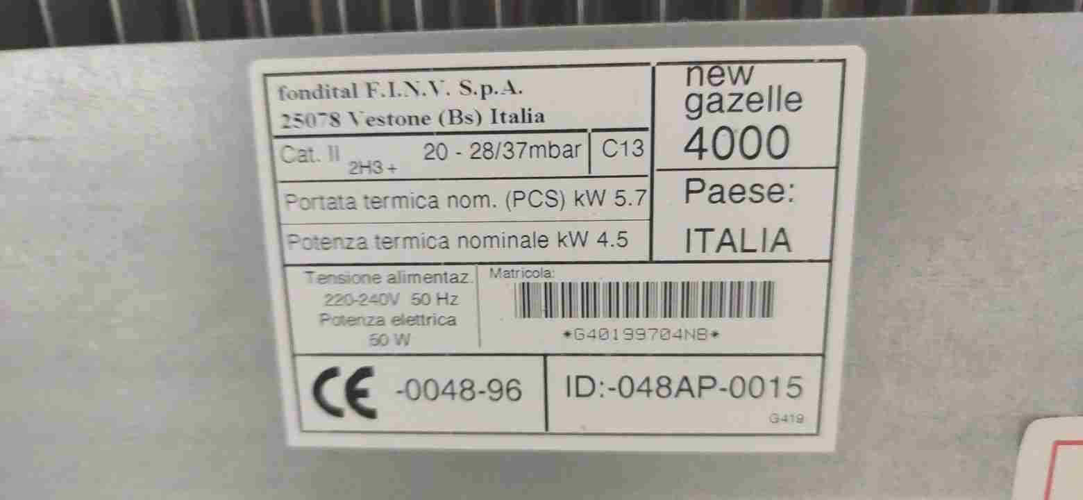

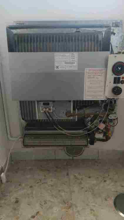

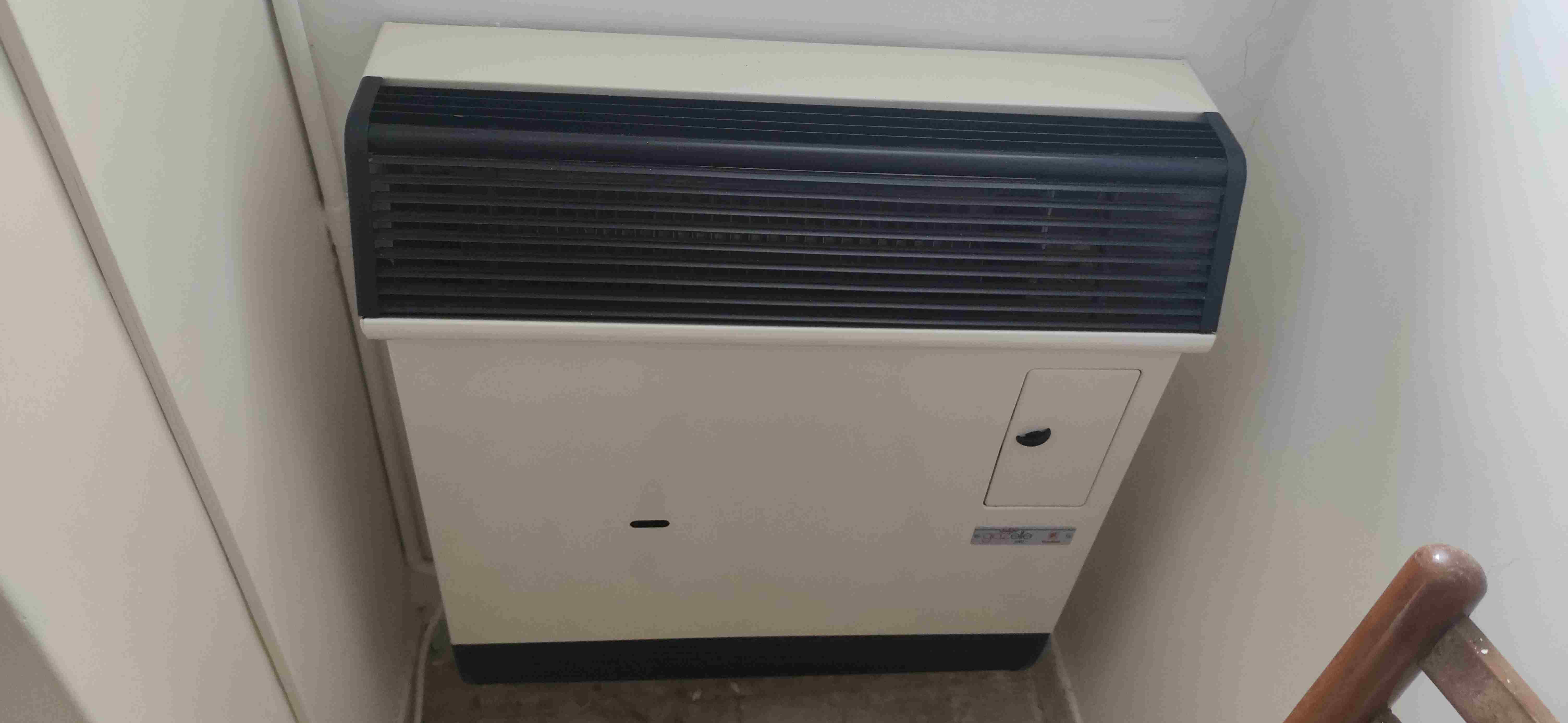

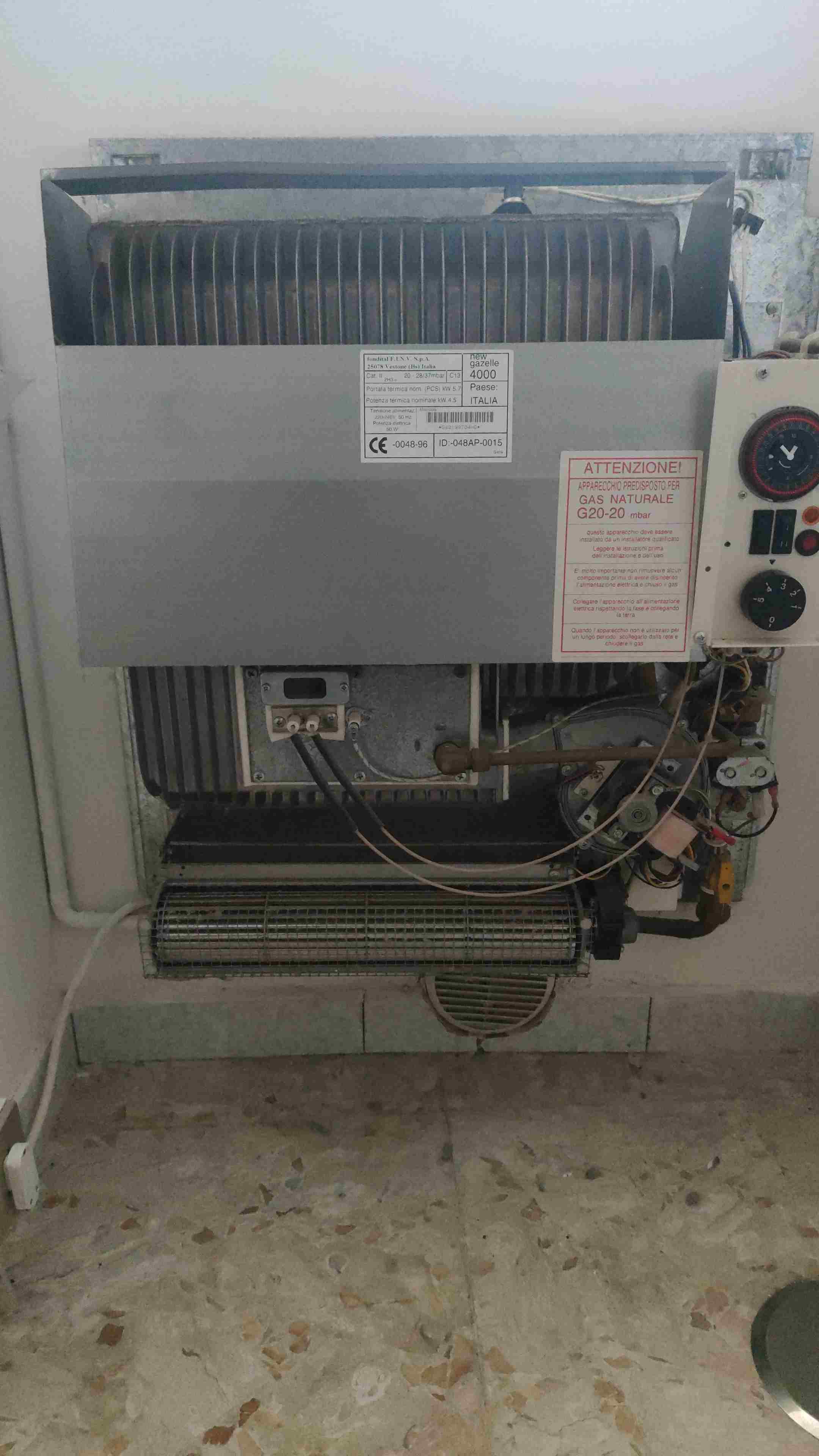

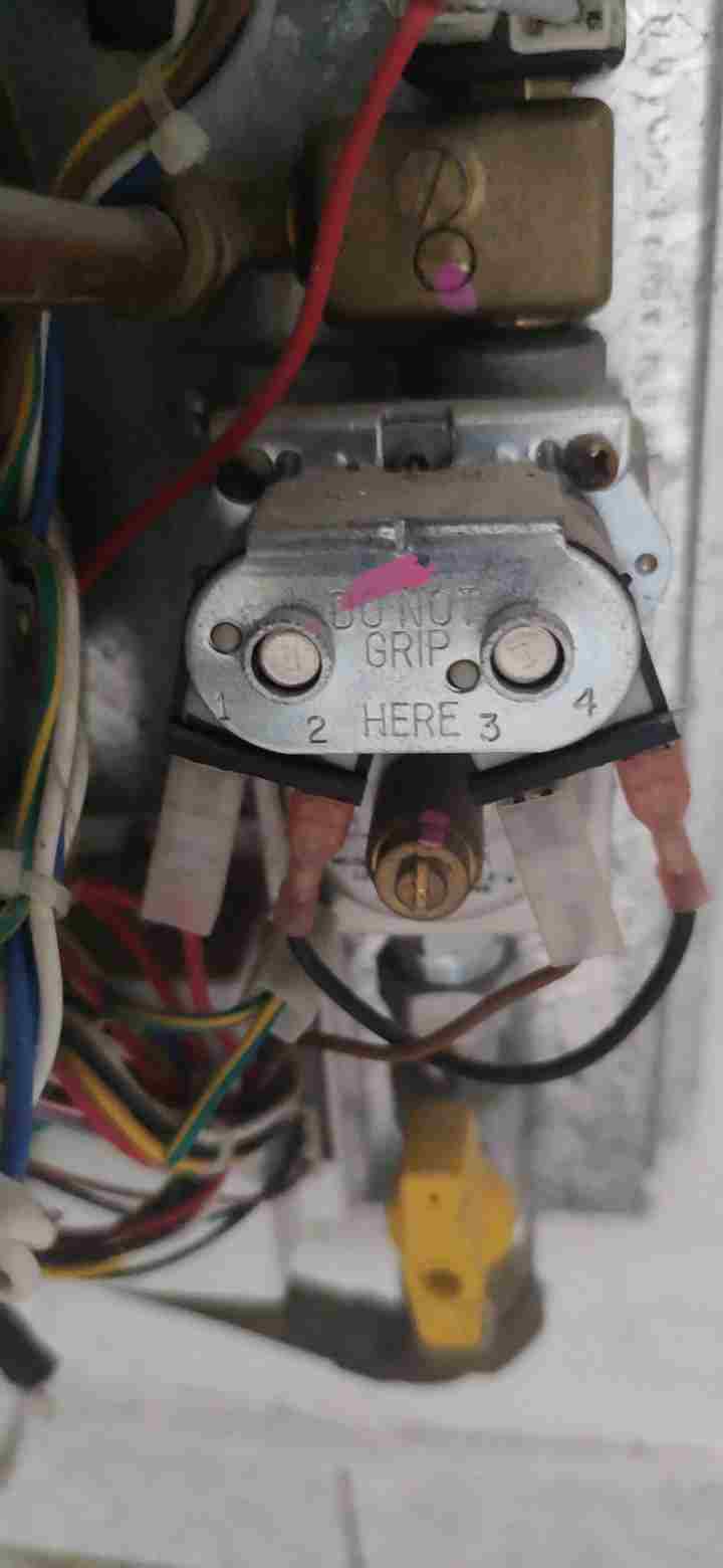

Fondital Gazelle 4000
Buonasera,
Ho un convettore Fondital new Gazelle 4000. Ho provato ad accendere ma dopo che parte la scintilla va in blocco, ho fatto moltissimo tentativi.
Ho provato ad invertire la presa ma non cambia nulla. Il pulsantino di sblocco non è attivo ed è nella sua normale posizione, il gas mi sono accertato che fosse aperto. Secondo voi, potrebbe essere l'elettrovalvola del gas che non funziona più? Il convettore è fermo da anni. Magari avete avuto qualche evento simile. Grazie mille.
Controlla se il sensore sulla batteria riscaldante fosse aperto ,
controlla se arriva tensione  o no sulla valvola gas  .
Quando la valvola si apre si sente proprio un clack... Hai provato a dare dei colpetti col manico di un cacciavire al corpo valvola?
  • 3 weeks later...
Il 26/10/2024 alle 19:36 , Stefano Dalmo ha scritto:
Controlla se il sensore sulla batteria riscaldante fosse aperto ,
Il 26/10/2024 alle 21:02 , drn5 ha scritto:
Quando la valvola si apre si sente proprio un clack... Hai provato a dare dei colpetti col manico di un cacciavire al corpo valvola?
Il 26/10/2024 alle 21:02 , drn5 ha scritto:
Quando la valvola si apre si sente proprio un clack... Hai provato a dare dei colpetti col manico di un cacciavire al corpo valvola?
controlla se arriva tensione  o no sulla valvola
Buongiorno, ieri finalemente sono riuscito ad attuare i vostri suggerimenti. Sensore nella corretta posizione, corrente arriva, il clack non lo sento ho provato a dare dei colpetti e piu volte provare a farlo ripartire ma non ne vuole sapere. A questo punto provo a comprare una nuova elettrovalvola.
Speriamo di risolvere e intanto grazie davvero per i vostri consigli.
Stacca i cavi 2 e 3 poi con il tester misura tra 1 e 2 e  1 e 3 - vedi se misuri valore resistivo  o interrotta
