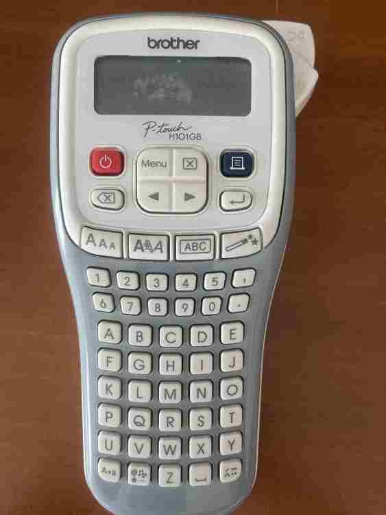

salvo90 Inserito: 27 ottobre 2024 Segnala Inserito: 27 ottobre 2024 Buongiorno, come da titolo ho un etichettatrice che improvvisamente non si accende più cosa potrebbe essere ? Grazie
ALLUMY Inserita: 27 ottobre 2024 Segnala Inserita: 27 ottobre 2024 Vedo un tastino con stampigliato una bacchetta magica... hai provato a pigiarlo? 😄
Livio Orsini Inserita: 27 ottobre 2024 Segnala Inserita: 27 ottobre 2024 2 ore fa, salvo90 ha scritto: Buongiorno, come da titolo ho un etichettatrice che improvvisamente non si accende più cosa potrebbe essere Potrebbero esserci decine di cause differenti dalla mancanza di alimentazione per un collegamento interrotto, al tasto di accensione guasto, sino al controllore guasto. Con le zero informazioni fornite ci vorrebbe una sfera di cristallo, ma di ottima qualità, per fare una diagnosi!
drn5 Inserita: 27 ottobre 2024 Segnala Inserita: 27 ottobre 2024 Batterie da cambiare o contatti ossidati ? ... anche se l'etichettatrice da sola costa meno delle ministilo...
