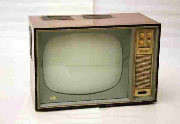

and.1974 Inserito: 27 ottobre 2024 Segnala Inserito: 27 ottobre 2024 (modificato) Mia nonna possedeva un televisore, il primo che acquistò, risalente agli anni ’60. L’apparecchio era prodotto dalla Phonola, con due programmi (1 e 2) commutabili con altrettanti tasti a scatto, oltre al tasto di accensione/spegnimento sul frontale dell’apparecchio. La peculiarità era la presenza di una sorta di display che indicava il n° di programma selezionato (1 o 2). Non so che tecnologia avesse questo display. Veniva alimentato tramite uno stabilizzatore, che ne permetteva anche l’accensione e lo spegnimento. Che tipo di display poteva essere? Esteticamente era simile, ma non identico, a quello in foto. Cambia la posizione dei tasti, posti più in basso, subito sopra il display, Modificato: 27 ottobre 2024 da and.1974
Riccardo Ottaviucci Inserita: 29 ottobre 2024 Segnala Inserita: 29 ottobre 2024 il display era il cinescopio o tubo catodico (una specie di valvola termoionica speciale). C'è la storia della TV analogica dietro,non si può trattarla in poche righe
spippolone Inserita: 25 novembre 2024 Segnala Inserita: 25 novembre 2024 (modificato) Penso che quello che chiedi tu sia la tecnologia del display che indicava il numero del canale.. aveva due pulsanti rotondi in basso a destra sotto l'altoparlante.. il "display" che indicava 1 oppure 2 erano due lampadine che illuminavano da dietro due quadretti di plastica neri con il numero bianco quello era il display.. ce l'avevo io da bambino quel TV è stato uno dei primi che ho seviziato.. ai tempi che si vedeva oltre a Rai 1 Rai 2 la Tv Francese e Koper Capodistria in VHF vero Riccardo ?? te ne ricordi ? 😄 Modificato: 25 novembre 2024 da spippolone
Riccardo Ottaviucci Inserita: 26 novembre 2024 Segnala Inserita: 26 novembre 2024 (modificato) Il 25/11/2024 alle 21:51 , spippolone ha scritto: Koper Capodistria in VHF vero Riccardo ?? te ne ricordi ? Expand altrochè,ricordo che col mio socio e la mia futura moglie ,a fine anni '70, salimmo in cima ad uno dei monti circostanti,con nello zaino antenne,TV a pile Emerson 5" ed attrezzature varie per vedere se arrivava il segnale di TV Capodistria (TV Koper) e realizzare un eventuale ripetitore. Purtroppo arrivava solo TV Lubiana ,in croato e dovemmo abbandonare l'idea. Il monte che scalammo è quello a dx nella foto,circa 900 mt slm Modificato: 26 novembre 2024 da Riccardo Ottaviucci
carlovittorio Inserita: 26 novembre 2024 Segnala Inserita: 26 novembre 2024 Spippolone non credo che ricevevi la TV Francese perchè lo standard di trasmissione era diverso. Forse era la Tv Svizzera.
spippolone Inserita: 26 novembre 2024 Segnala Inserita: 26 novembre 2024 Era in bianco e nero.. poi col colore era secam certo.. anche la tv svizzera si .. in banda prima.. a volte aspettavamo la propagazione in E-Sporadico in VHF .. e li arrivavano cose strane.. .... SI sono anche radiamatore.. ..
