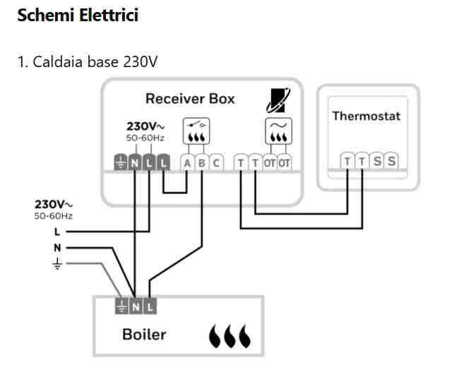

saveconi Inserito: 22 ore fa Segnala Share Inserito: 22 ore fa Ciao, ho sostituito il vecchio termostato con un Honeywell T6 (versione cablata). Ho ponticellato il contatto L ed A della morsettiera come indicato sullo schema. Poi ho preso i due fili che mi arrivano dalla elettrovalvola della caldaia: uno è il filo di fase e l'altro è il neutro. Se cortocircuito assieme i due fili si apre l'elettrovalvola ed il riscaldamento parte (questo tenetelo a mente...). Ho collegato il N che mi viene dalla elettrovalvola al N sulla morsettiera. Ho collegato la L che mi viene dalla elettrovalvola alla B sulla morsettiera. Ho collegato una L del mio impiento domestico all'altra L libera sulla morsettiera. Ho collegato ai morsetti TT il display del termostato. Se provo a dare tensione salta il differenziale! Se provo a staccare dalla morsettiera i due fili che mi vengono dalla elettrovalvola e riarmo il differenziale non ho più problemi. Intanto penso di aver seguito bene lo schema di collegamento e i due fili che vanno alla elettrovalvola non parrebbe abbiano problemi perchè se collegati tra loro l'elettrovalvola si apre ed i termosifoni scaldano... Cosa sbaglio? Link al commento Condividi su altri siti More sharing options...
Stefano Dalmo Inserita: 21 ore fa Segnala Share Inserita: 21 ore fa (modificato) Non devi fare ponti devi solo alimentare il termostato con. L e N poi connettere i due cavi che arrivano dalla valvola su A e B. Basta , niente ponti ed altro , togli subito quel ponte tra A e L Modificato: 21 ore fa da Stefano Dalmo Link al commento Condividi su altri siti More sharing options...
saveconi Inserita: 21 ore fa Autore Segnala Share Inserita: 21 ore fa Ciao Stefano, grazie per la risposta. Dallo schema che ho postato pare ci sia un ponte tra L ed A... o interpreto male io? Link al commento Condividi su altri siti More sharing options...
Stefano Dalmo Inserita: 21 ore fa Segnala Share Inserita: 21 ore fa Si , hai interpretato male . Non è la tua situazione. Link al commento Condividi su altri siti More sharing options...
saveconi Inserita: 20 ore fa Autore Segnala Share Inserita: 20 ore fa In questo momento, Stefano Dalmo ha scritto: Si , hai interpretato male . Non è la tua situazione. Grazie Stefano! Ho seguito alla lettera le tue indicazioni e funziona tutto perfettamente! Link al commento Condividi su altri siti More sharing options...
Stefano Dalmo Inserita: 19 ore fa Segnala Share Inserita: 19 ore fa Bene! Mi fa piacere , grazie per la condivisione. Link al commento Condividi su altri siti More sharing options...
