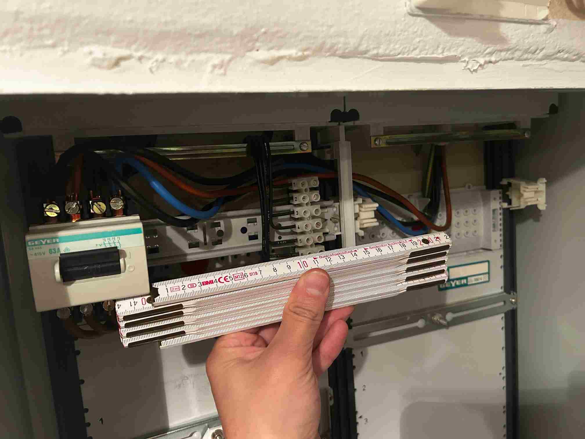

Intallazione EnergyMeter Shelly 3EM
Ciao A tutti,
spero possiate aiutarmi. Ho di recente acquistato un Energy meter Shelly 3EM che vorrei utilizzare per rilevare il consumo totale della casa.
La mia situazione è la seguente:
Ho il quadro elettrico principale nel seminterrato dove dal contatore del distributore di energia parte la linea principale 3P+N che va all'interruttore generale della casa(vedi foto).
Da li partono due linee separate sempre 3P+N che vanno in due quadri differenti. Uno Gestisce la casa e uno gestisce il giardino nuove prese e utenze nelle stanze del seminterrato.Uno di questi quadri si trova leggermente sopra il quadro generale l'atro al piano terra.
Per tanto mi verrebbe logico pensare che l'unico posto dove posso misurare il cosumo totale della casa e quindi installare lo Shelly sia il quadro principale (Quello che vedete in foto) Ma li non avrei modo di alimentare lo Shelly collegandolo sotto un magnetotermico differenziale esistente. Collegaro direttamente dalla linee in partenza dal sezionatore generale non so se sia sicuro o corretto.
Posso chiedervi un consiglio su cosa fare?IMG_3909.thumb.JPG.495a614b53b108f1fc7c81f252a75522.JPG
Grazie 1000 in anticipo per il supporto.
Modificato: da Gigi82Mi
