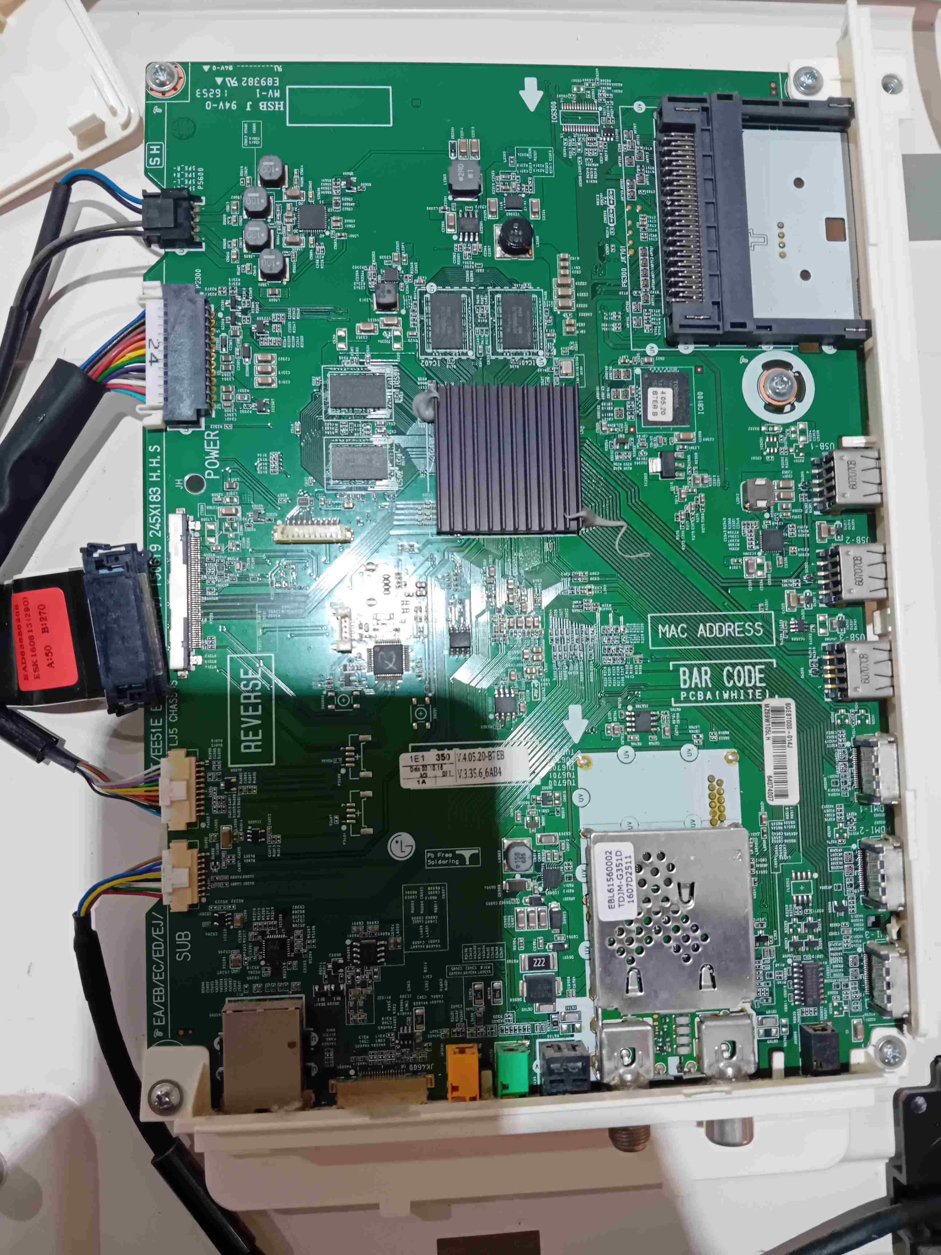

Problema tv oled
Salve a tutti
La mia tv lg oled 55eg910v  di colpo si è spenta rimane accesa la luce di standby e se pigio il pulsante di accensione si sente un rumore tipo relè che si attiva e subito dopo un altro click come se si disattivasse
Aprendo la tv ho notato che staccando un connettore dalla main board il relè pigiando il pulsante di accensione si attiva e rimane attivato
Ho portato la tv ad un tecnico che sostiene che il problema sia il pannello in corto da sostituire al modico prezzo di 1500 euro
Che ne pensate?
"Staccando un connettore..." che è quello verso il pannello, accendendo la tv connessa all'antenna non senti l'audio del canale?
Salve
No non si sente proprio niente
