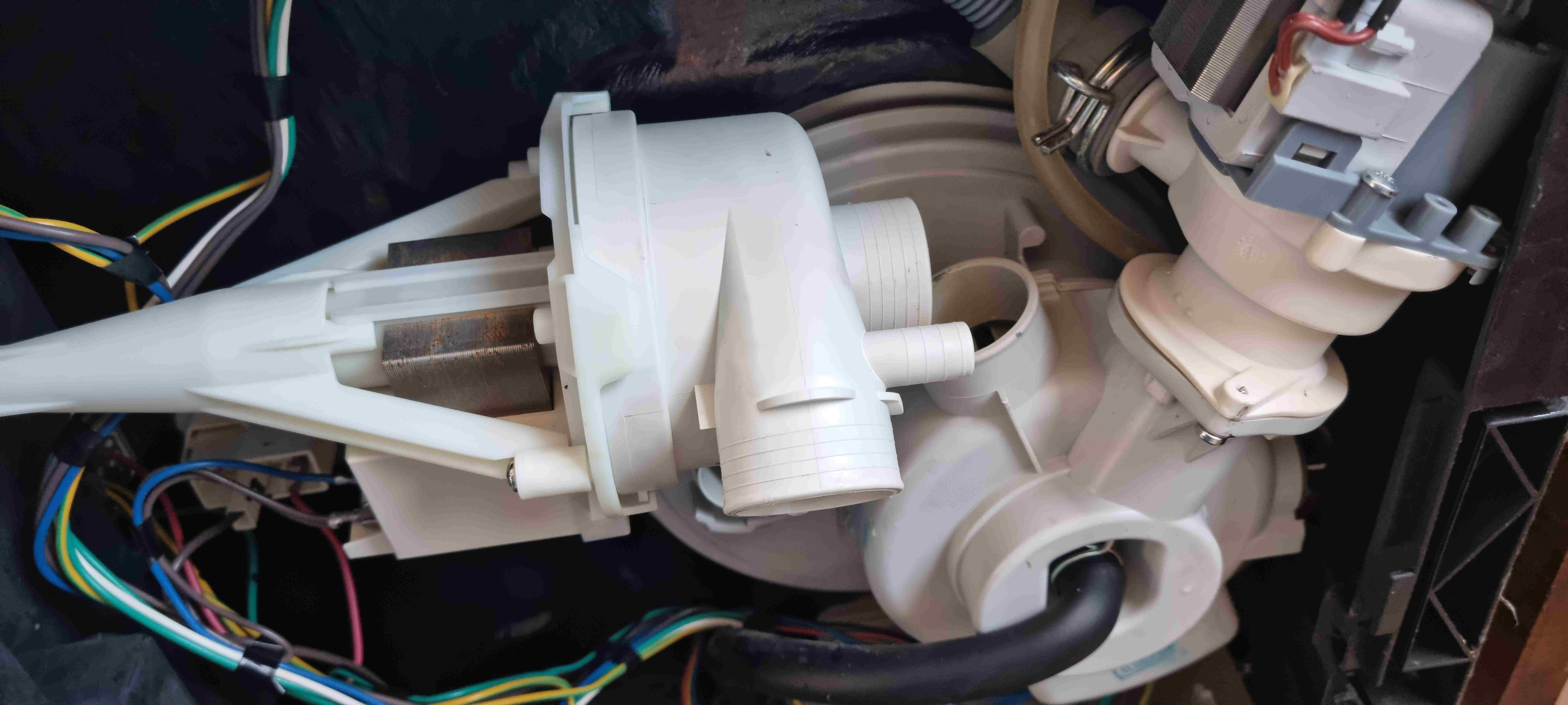

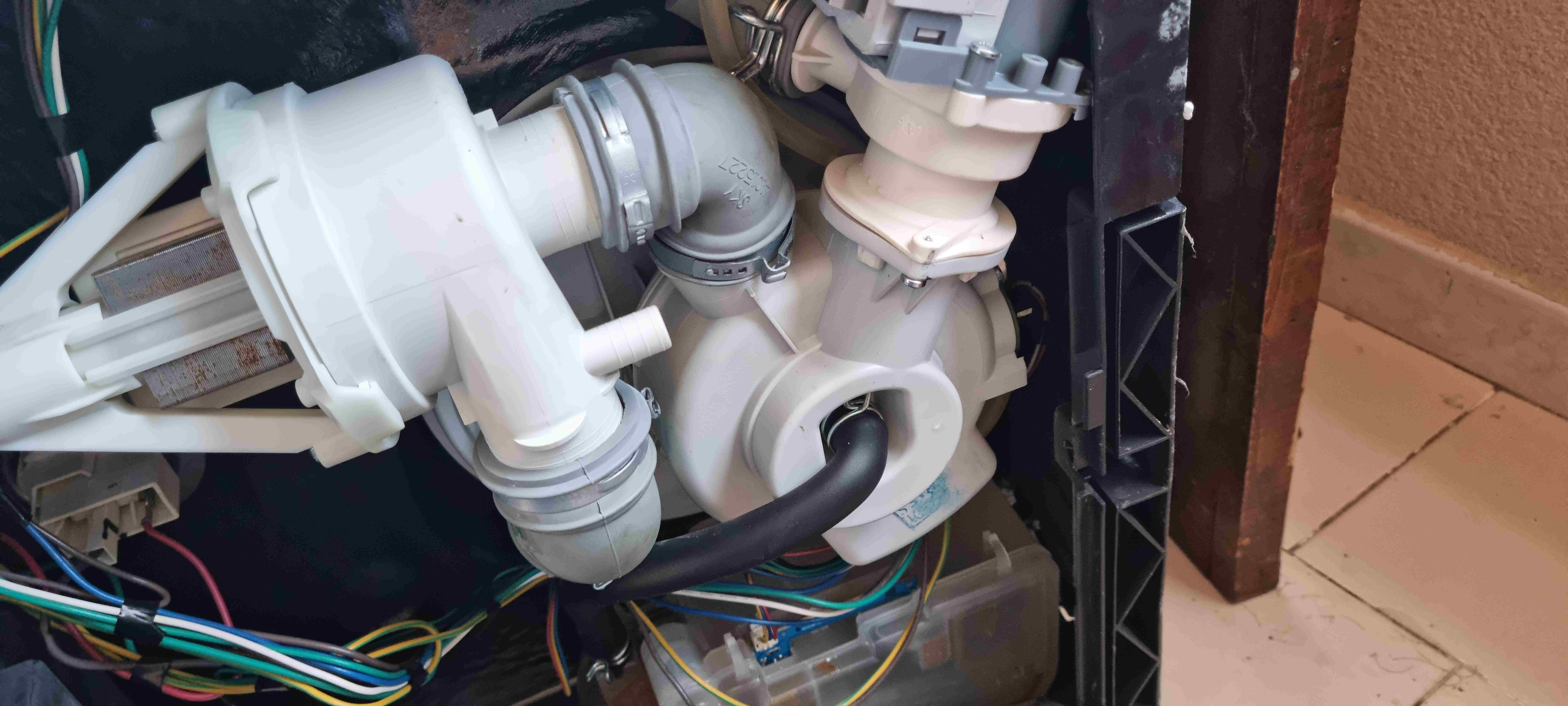

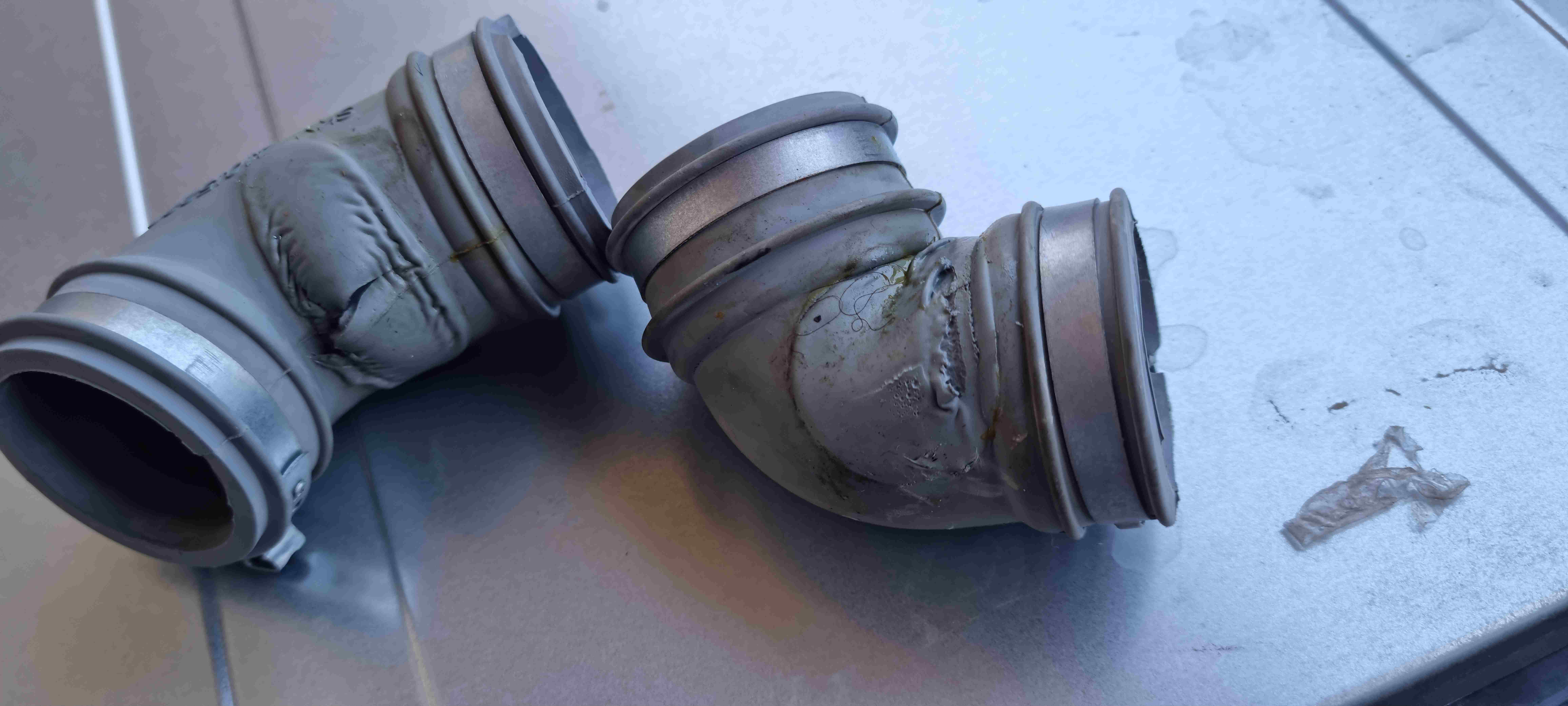

Manicotti lavastoviglie candy
Salve ho trovato i 2 manicotti della mia candy in una parte sciolti e quindi perdenza di acqua mi sapete a cosa è dovuto nella vicinanza non vi sono apparecchiature che surriscadano, poste selle foto per capire meglio il concetto grazie
Riscaldamento e pressione  .
Immagino avrà degli anni la lavastoviglie .
Anche il detersivo sovradosato può avere dato col tempo il suo contributo. E poi la gomma invecchia di suo
31 minuti fa, Stefano Dalmo ha scritto:
Riscaldamento e pressione  .
Immagino avrà degli anni la lavastoviglie .
si circa 5/6 anni ma è strano come si siano sciolti, sostituendoli dovrei risolvere
Modificato: da Mike7203
20 minuti fa, UABC80 ha scritto:
Anche il detersivo sovradosato può avere dato col tempo il suo contributo. E poi la gomma invecchia di suo
Si ma la cosa strana entrambi?  e solo da un lato , se sostituisco dovrei risolvere il problema?
9 minuti fa, Mike7203 ha scritto:
si circa 5/6 anni ma è strano come si siano sciolti
E restane contento .  Cambiali e vai avanti. ,non è strano . La gomma si deteriora  con la temperatura e gli agenti chimici . Oltre ad essere sollecitati dalla pressione.
Modificato: da Stefano Dalmo
1 ora fa, Stefano Dalmo ha scritto:
E restane contento .  Cambiali e vai avanti. ,non è strano . La gomma si deteriora  con la temperatura e gli agenti chimici . Oltre ad essere sollecitati dalla pressione.
Non sciacquare il carico prima di metterlo a lavare.
