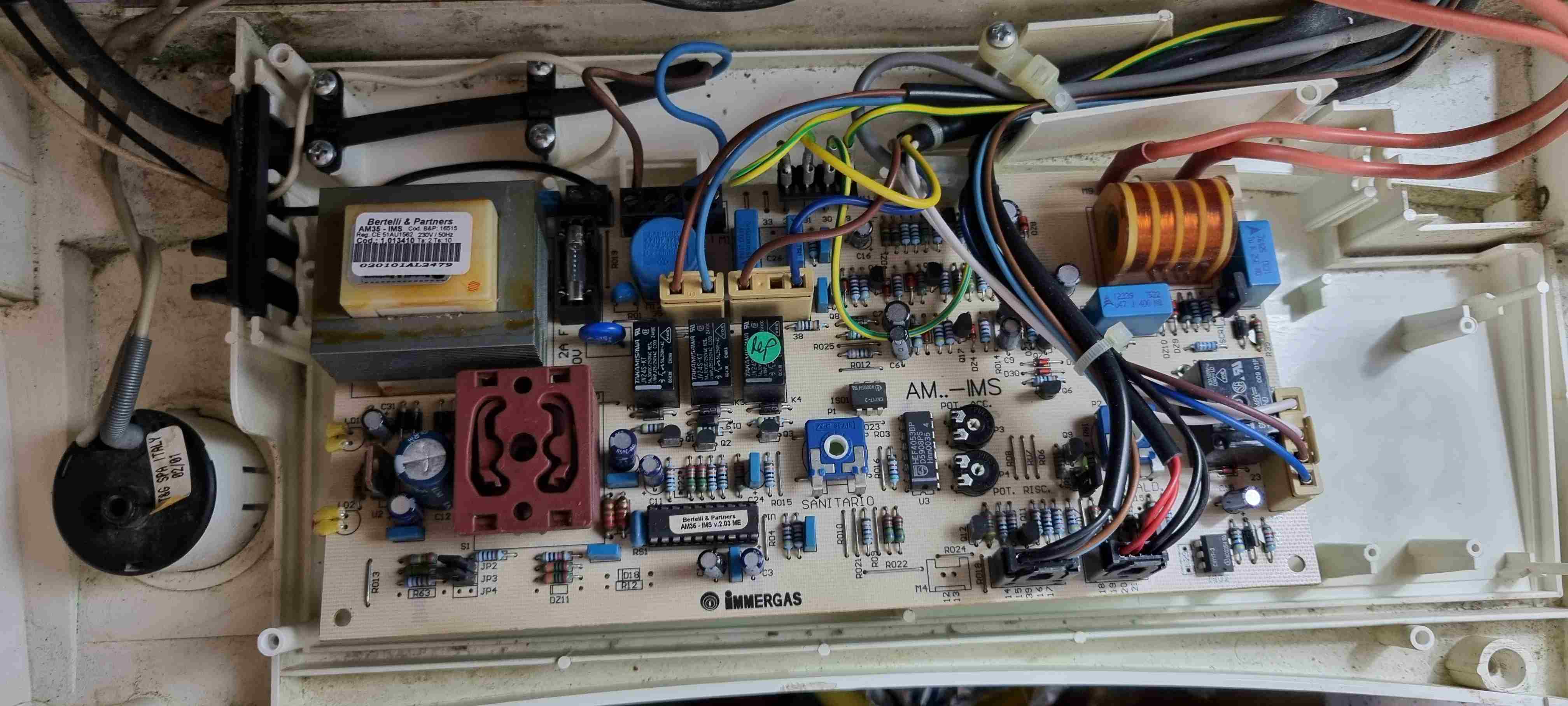

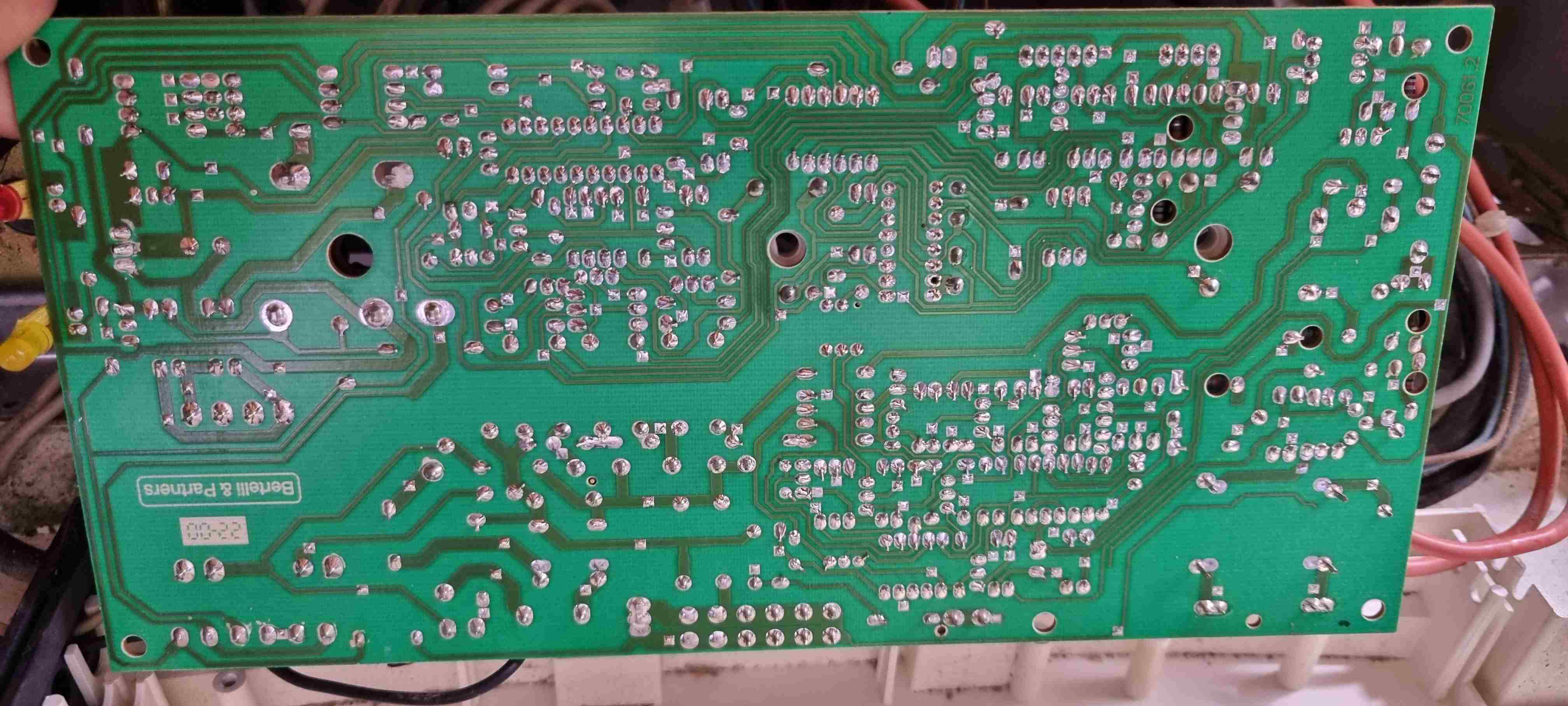

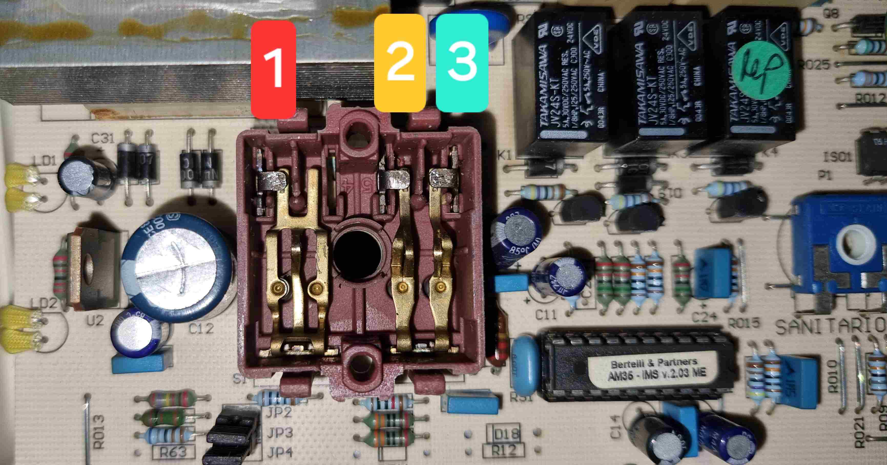

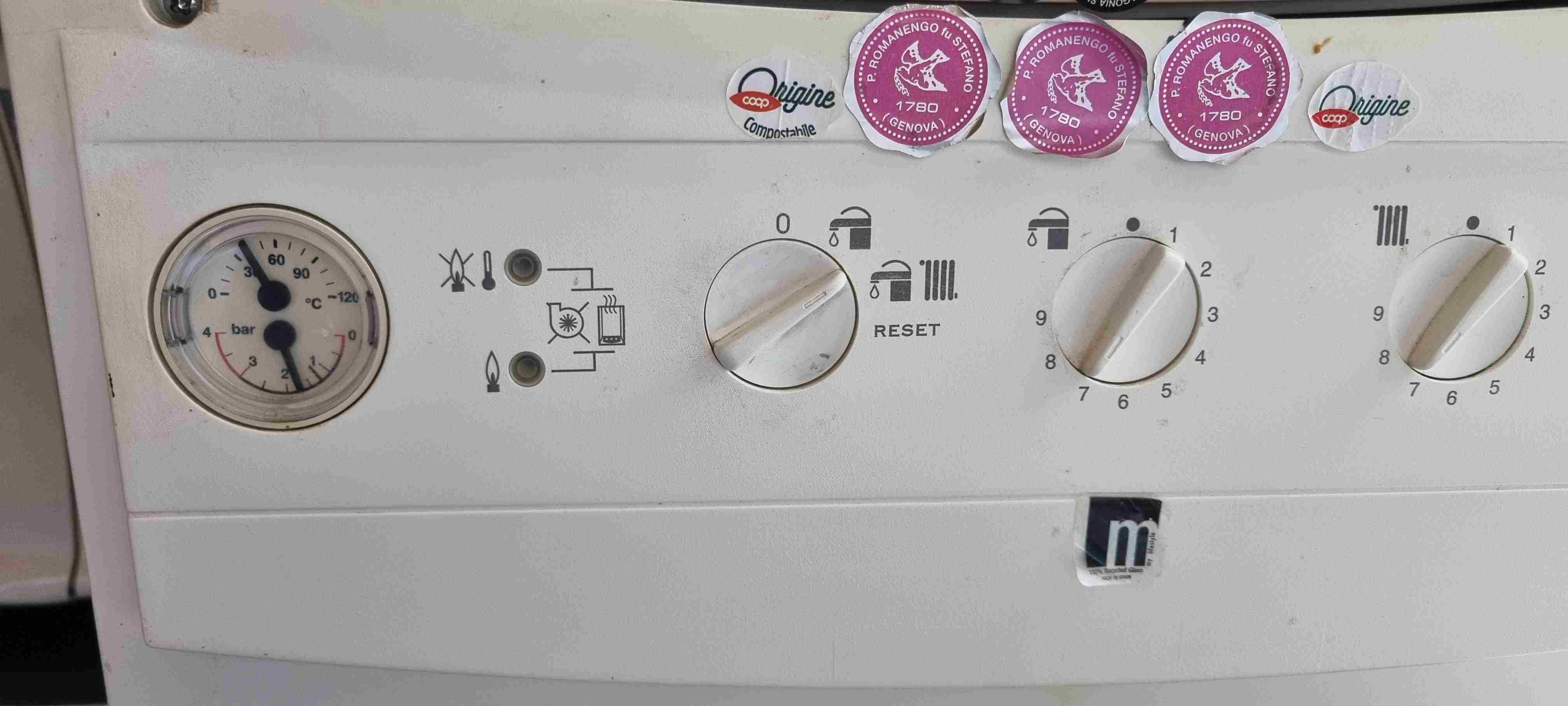

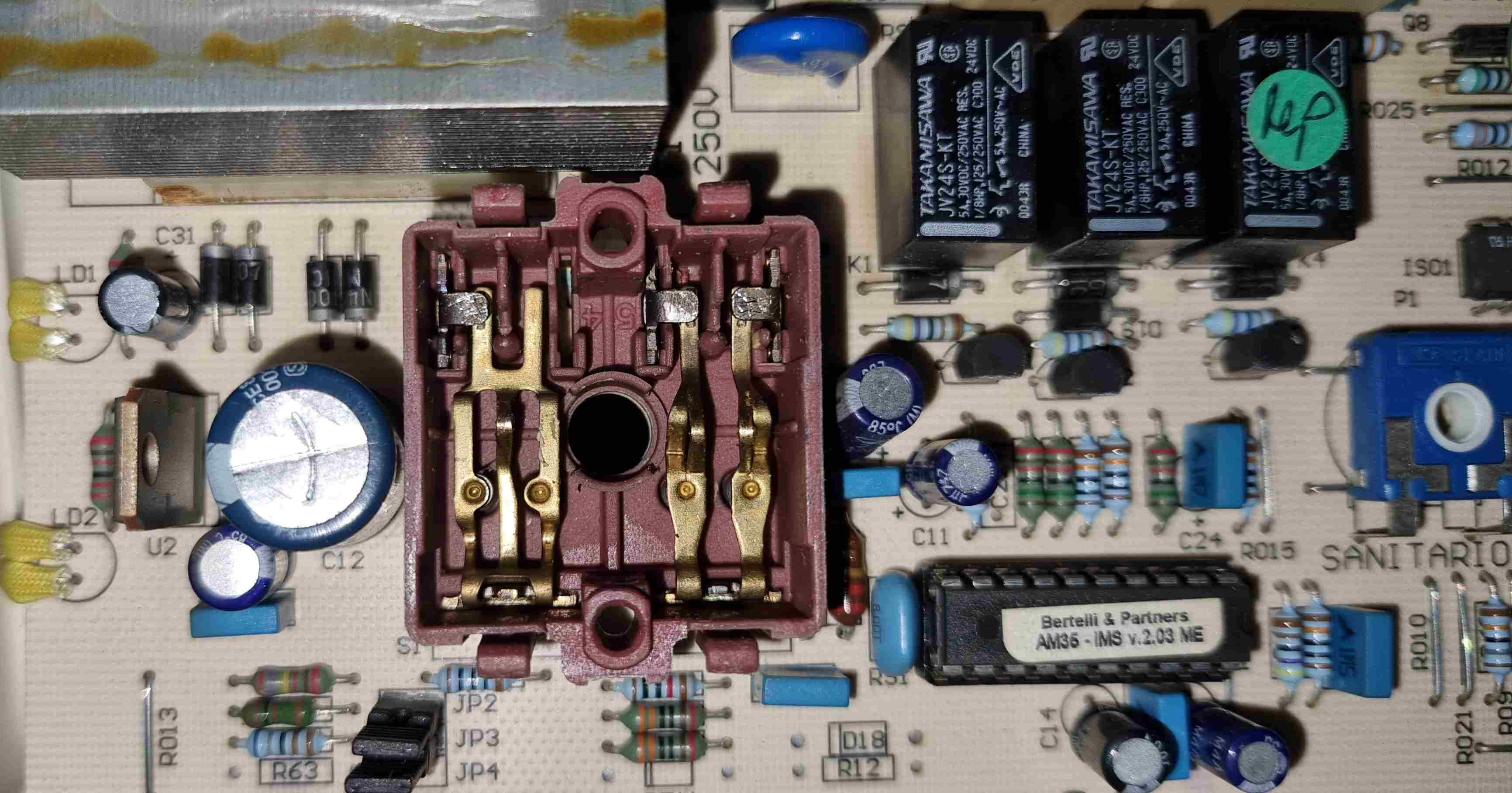

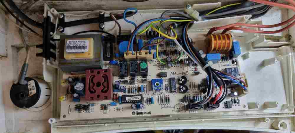

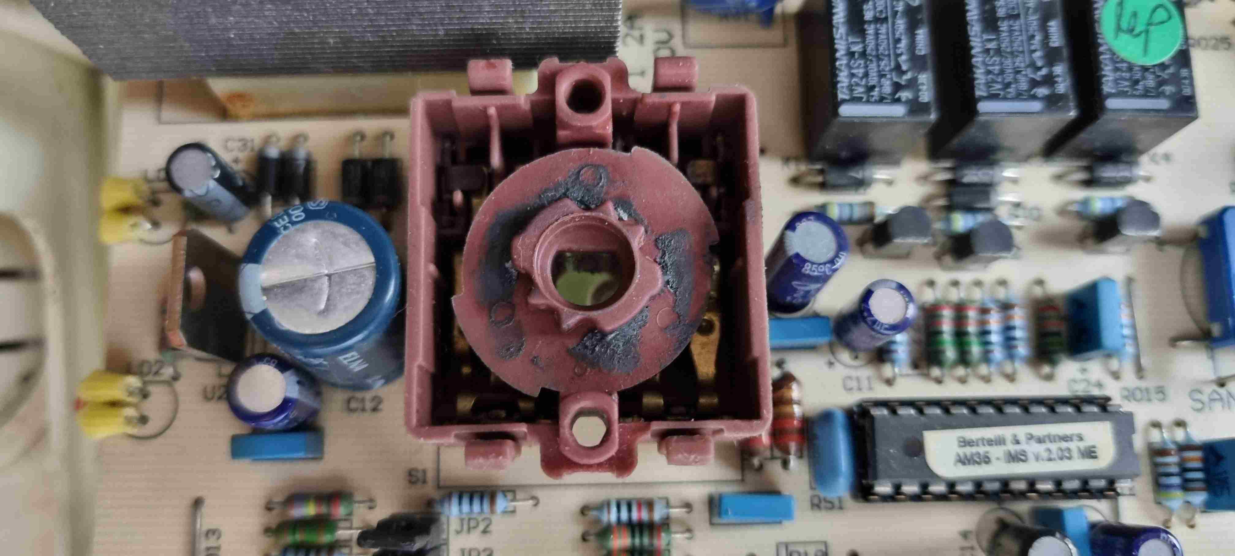

Blascogeno Inserito: 28 ottobre Segnala Share Inserito: 28 ottobre Buongiorno, Spostando il selettore da "solo acqua calda" a "acqua calda e radiatori" (img1) si dev'essere rotto qualcosa, infatti ora il selettore non fa più i "click" che si sentivano quando si spostava da una all'altra posizione. Fosse solo questo andrebbe bene comunque, con un pò di sensibilità infatti si riesce a percepire quando si posiziona in una o nell'altra modalità. Il fatto è che i caloriferi non partono. Se sente il relè del termostato attivarsi, ma la calderina non reagisce. Ho provato a smontarlo, la scheda sembra perfetta, ho smontato anche la parte dei contatti del selettore "solo acqua calda / acqua+caloriferi", ma non ho ancora trovato come poterlo far funzionare. (Img2) scheda circuiti interni (Img3) retro scheda circuiti (Img4) dettaglio della parte interna del selettore (Img5) dettaglio parte interna selettore aperta Grazie a chi sa darmi una mano 🙏 Link al commento Condividi su altri siti More sharing options...
Blascogeno Inserita: 30 ottobre Autore Segnala Share Inserita: 30 ottobre Buongiorno, chi può essere d'aiuto? Grazie. Link al commento Condividi su altri siti More sharing options...
Stefano Dalmo Inserita: 30 ottobre Segnala Share Inserita: 30 ottobre Scusa , ma se tutto è successo commutando la funzione , magari i contatti non chiudono più. E onestamente come si fa a distanza a capire se si può riparare o no . io vedo i contatti tutti ossidati è impossibile guidarti , e oltretutto non è un componente che si sostituisce . Link al commento Condividi su altri siti More sharing options...
Blascogeno Inserita: 12 novembre Autore Segnala Share Inserita: 12 novembre Buonasera Stefano, intanto grazie per la risposta. Andando ad aprire il circuito 1 in rosso nella foto e collegando i contatti 1 con 2 e/o 3 chiusi (sia collegando 1 con 2, sia 1 con 3, che 1 con 2 e 3) si accende la spia di accensione della fiamma per un istante ( mantenendo il ponte collegato no, solo ogni volta che avviene il contatto) a volte parte anche la calderina e rimane accesa per qualche minuto, poi stacca nuovamente. Spero questi dettagli possano aiutare un elettrotecnico a trovare la motivazione e la soluzione. Allego un filmato dove mostro la cosa, al secondo 29 si sente anche il click della calderina che si accende e subito si spegne. https://uploadnow.io/s/2cca5877-b6e2-41dd-b53e-fa178599493b?o=t Link al commento Condividi su altri siti More sharing options...
Stefano Dalmo Inserita: 13 novembre Segnala Share Inserita: 13 novembre Ma tu ti rendi conto di quello che fai o no ? I circuiti sono tre in verticale , sono tre interruttori che si aprono e chiudono tra sotto e sopra , in foto. Tu mi stai dicendo che fai ponti tra loro in orizzontale ? Cioè mischi i circuiti fra loro .? Proprio a quello che succede succede. , non ti capisco, in questo modo non ne può venire niente di buono . Secondo me devi aprire tutti e tre e fare una combinazione di aperture e chiusure tra i tre , provando tutte le combinazioni possibili , iniziando a chiudere uno per volta tutti e tre , e in ogni mossa vedere cosa fa la caldaia . Poi ne tieni chiusi due per volta , nelle varie comunicazioni . E poi ne chiudi tre , che magari corrisponde a reset. , che corrisponde alla posizione in foto , Se hai un termostato per riscaldamento , attivalo , così se facendo le varie opzioni parte il circolatore , ti fermi e vedi cosa succede. Altrimenti non hai cosa poter fare , oltre a sostituire la scheda. Non fare ponti , fai solo danni , se non l'hai già fatti. Link al commento Condividi su altri siti More sharing options...
Blascogeno Inserita: 14 novembre Autore Segnala Share Inserita: 14 novembre Grazie per la risposta Stefano, Termostato impostato in modo che avvii i termosifoni: Con 1,2 e 3 aperti, uguale con 1 chiuso e 2 e 3 aperti e idem con 1 e 3 chiusi e 2 apertoon funzionano nè i caloriferi, nè l'acqua calda Con 1 e 2 chiusi e 3 aperto e uguale con 1, 2 e 3 chiusi funziona l'acqua calda e non i caloriferi C'è passaggio di corrente in tutti e tre, non so se la giusta corrente Grazie attendo aggiornamenti Link al commento Condividi su altri siti More sharing options...
Blascogeno Inserita: 22 ore fa Autore Segnala Share Inserita: 22 ore fa Aggiornamento, la calderina ora funziona anche per i caloriferi: Spingendo la scheda in sede non so quale contatto è tornato in contatto ed ora funziona tutto. Grazie. Link al commento Condividi su altri siti More sharing options...
