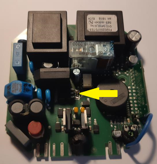

Piazzetta KV02/R, diodo sconosciuto
Salve, sto cercando di capire che diodo sia questo montato tra gate e source del 10NK60Z
Qualcuno riesce ad aiutarmi ?
Grazie in anticipo
31 minuti fa, theking0 ha scritto:
diodo sia questo montato tra gate e source del 10NK60Z
Sicuro che sia gate-source e non drain-source?
Buonasera Livio, si, da datasheet i due piedini frontali sono gate-source (1 e 3), il drain e' il pad superiore.
Ho trovato una centralina identica e questa ha il diodo con stampigliato "C24", credo sia un zener da 24V
Qualcuno può confermarmi la cosa ?
Modificato: da theking0
1 ora fa, theking0 ha scritto:
Qualcuno può confermarmi la cosa ?
Potrebbe essere, visto la Vgs max di +-30V, ma il datasheet dice che si può non usare:
Quote
The built-in back-to-back Zener diodes have specifically been designed to enhance not only
the device’s ESD capability, but also to make them safely absorb possible voltage transients
that may occasionally be applied from gate to source. In this respect the Zener voltage is
appropriate to achieve an efficient and cost-effective intervention to protect the device’s
integrity. These integrated Zener diodes thus avoid the usage of external components
Ciao, Ale.
Grazie, della conferma.
Lo monto ugualmente visto che in casa dovrei averne da 1W.
8 ore fa, theking0 ha scritto:
Lo monto ugualmente visto che in casa dovrei averne da 1W.
È un'ulteriore protezione per la sicurezza del mosfet, però la capacità parassita dello zener rallenterà i fronti di pilotaggio.
