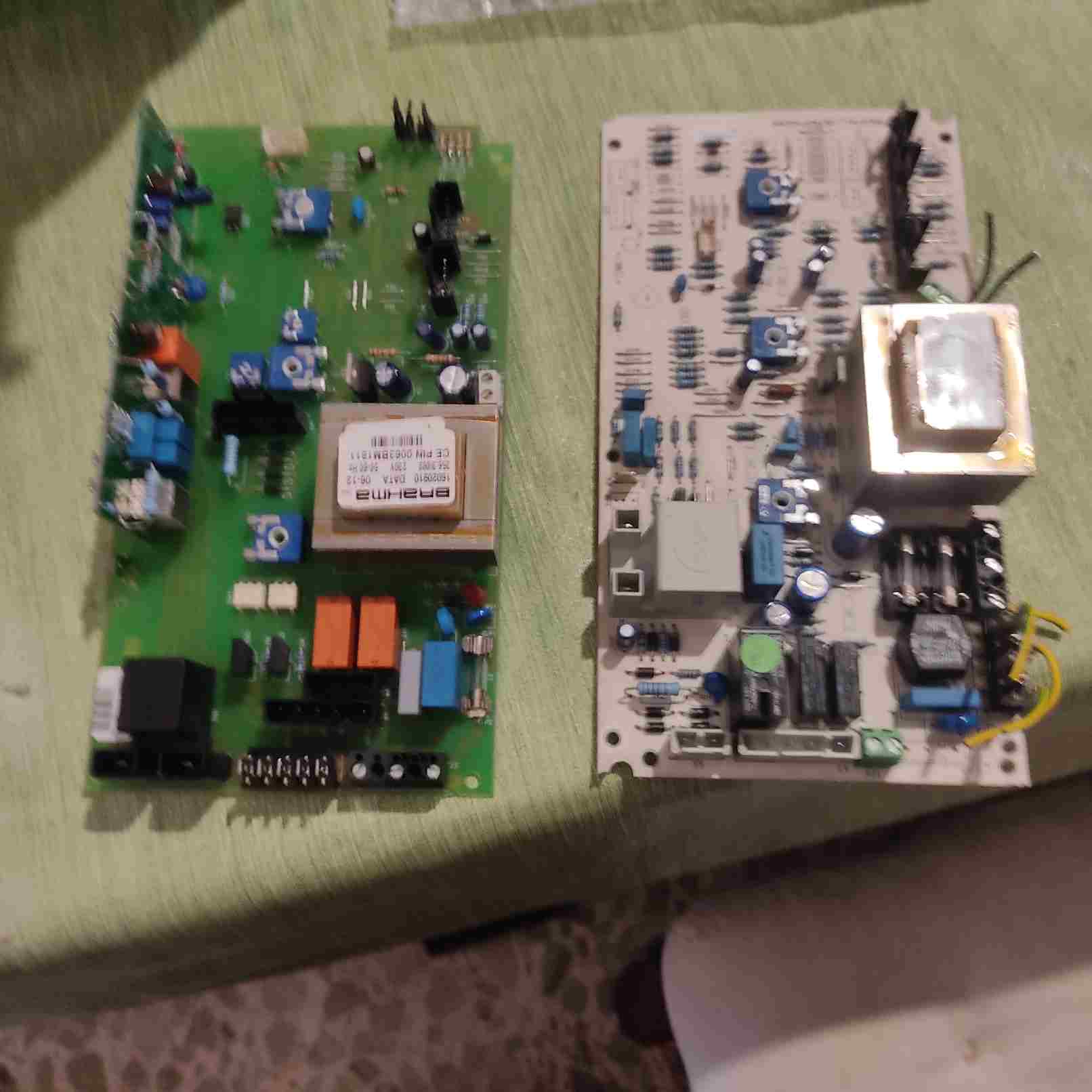

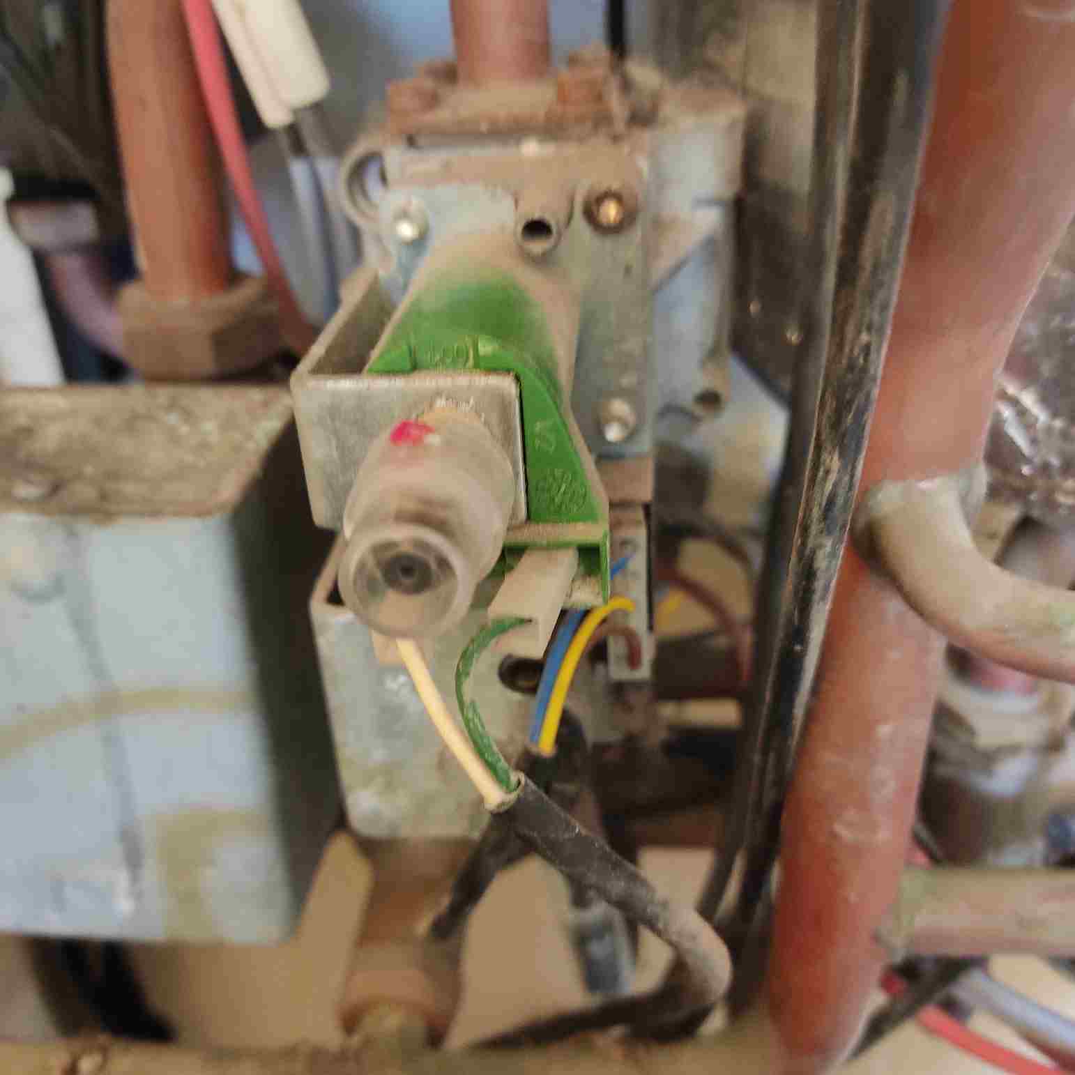

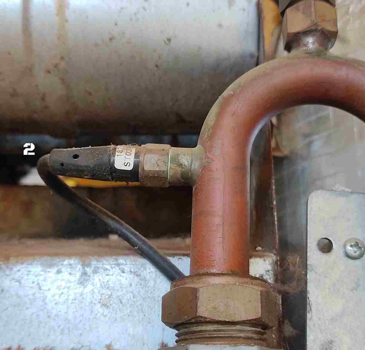

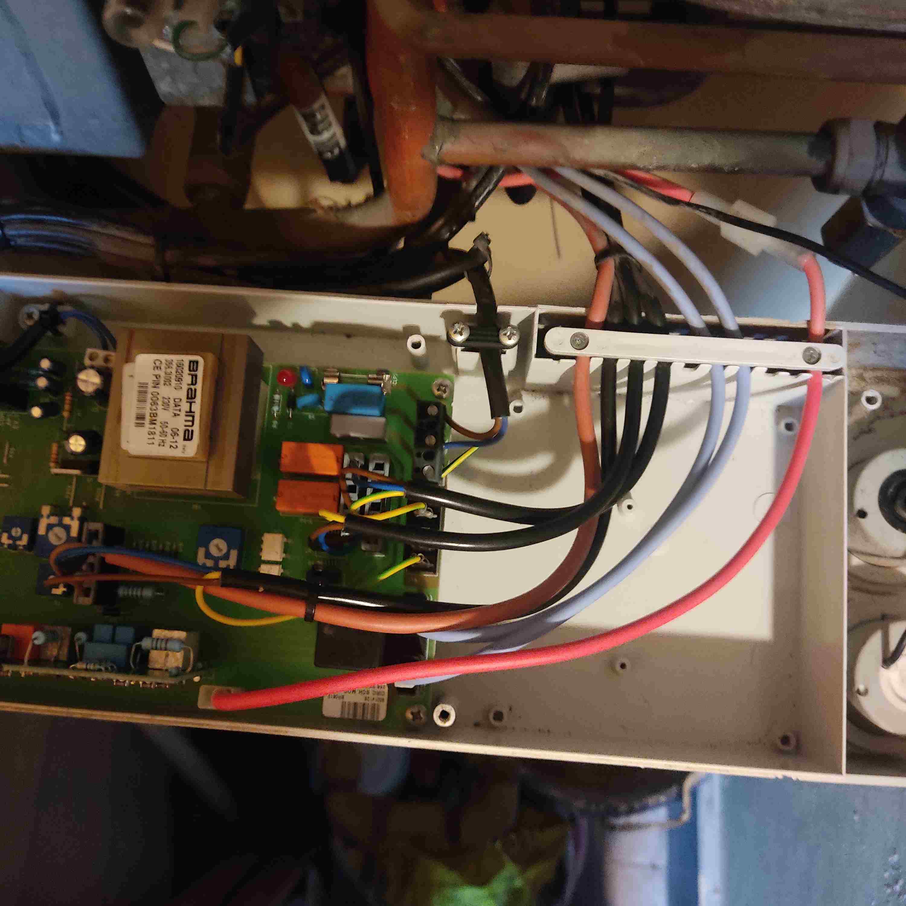

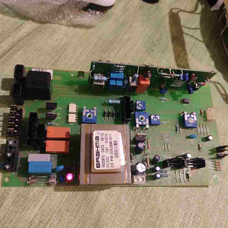

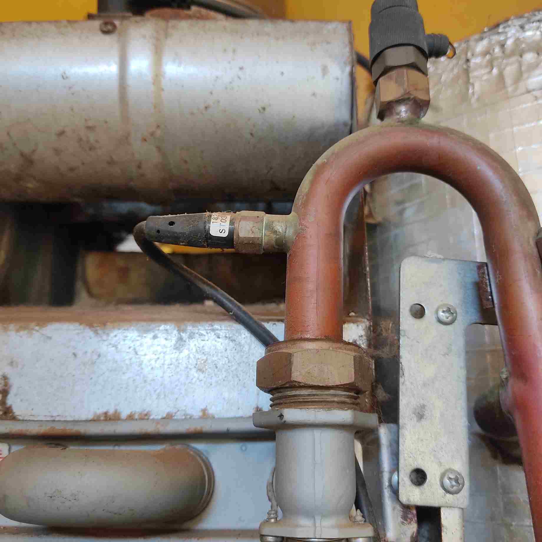

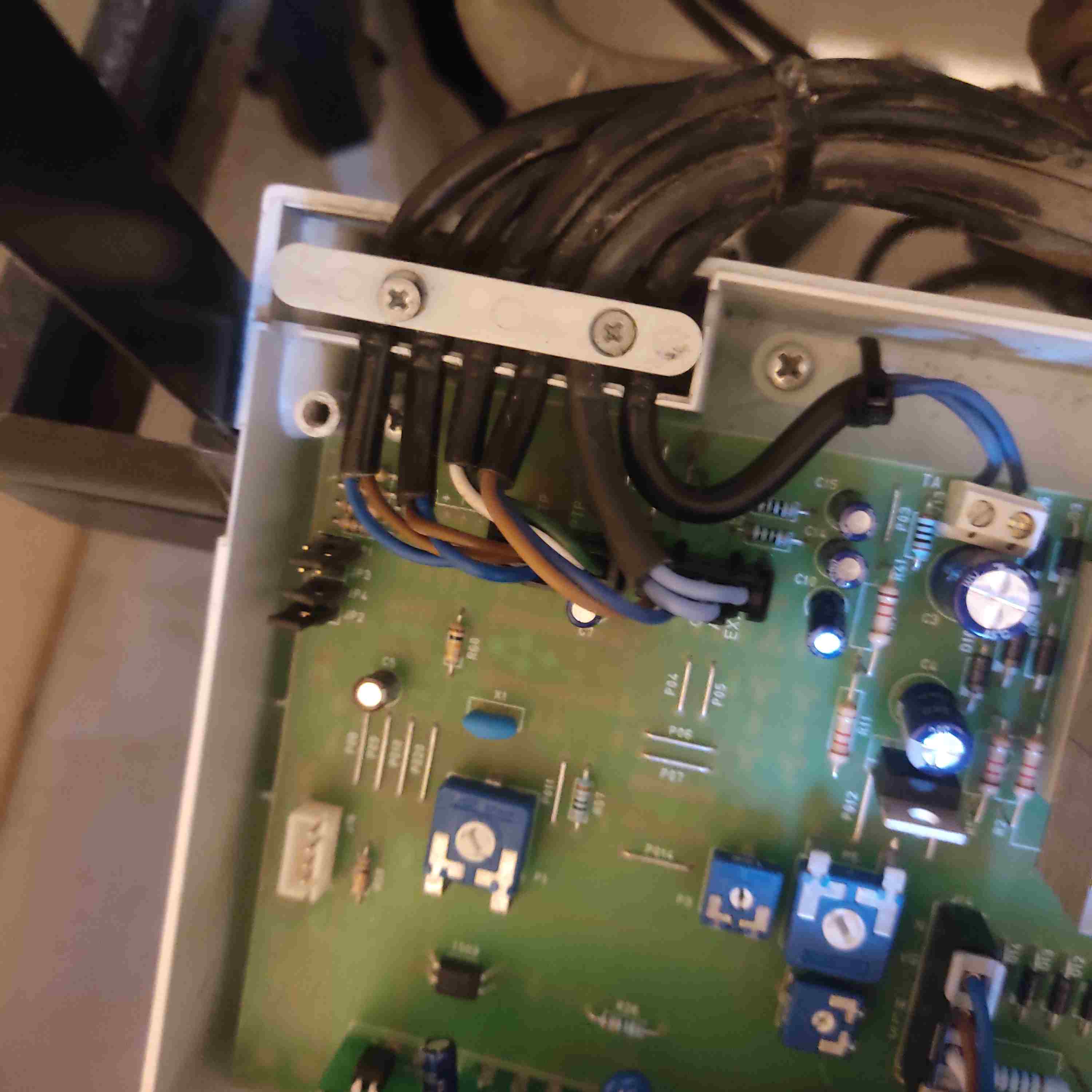

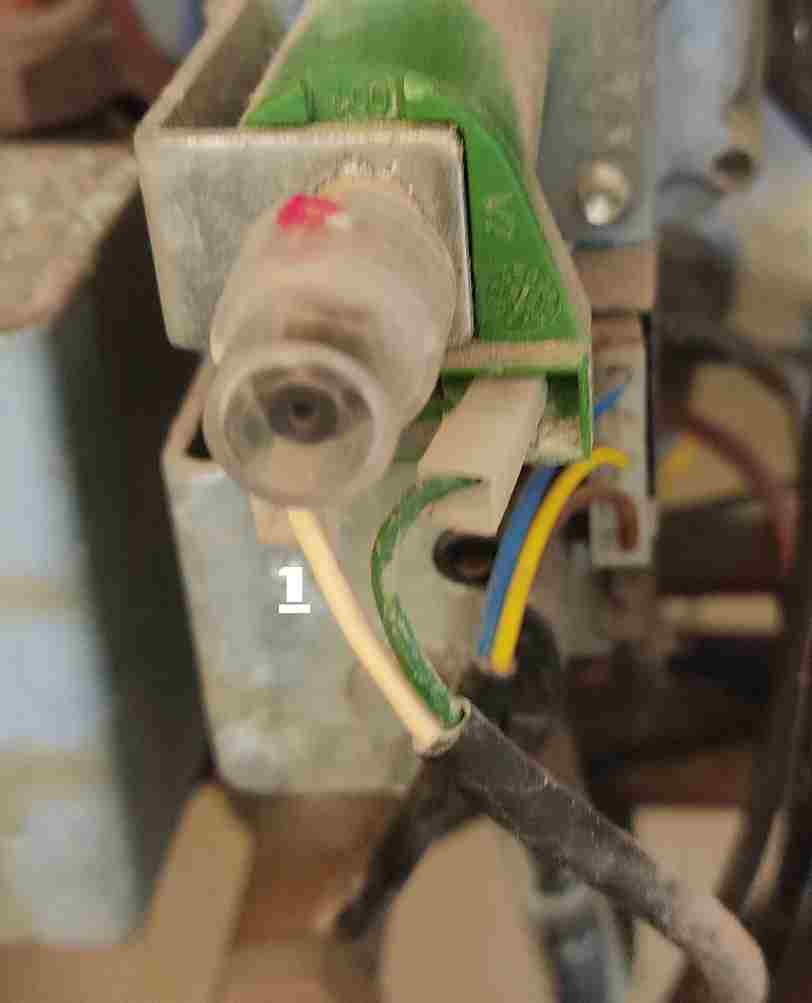

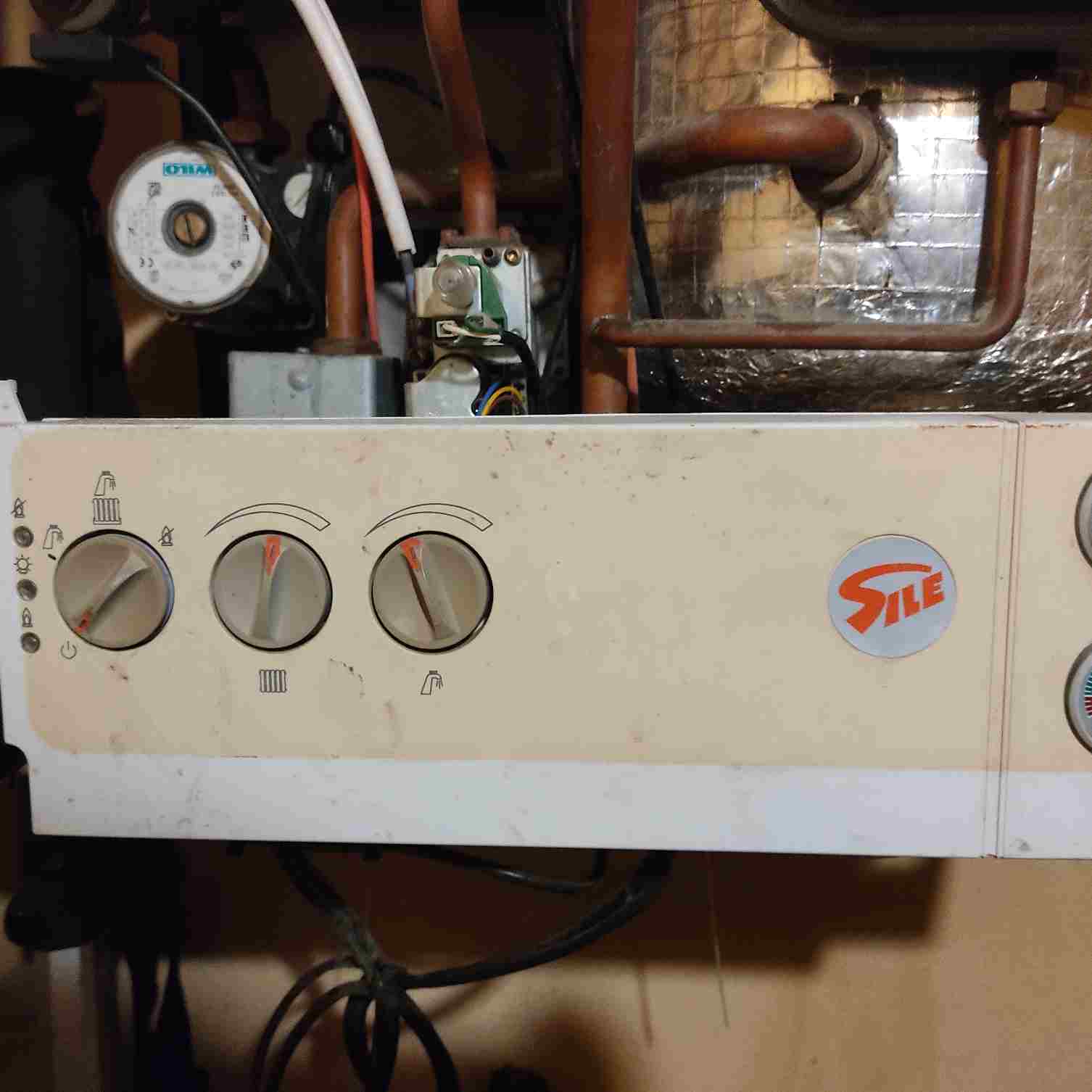

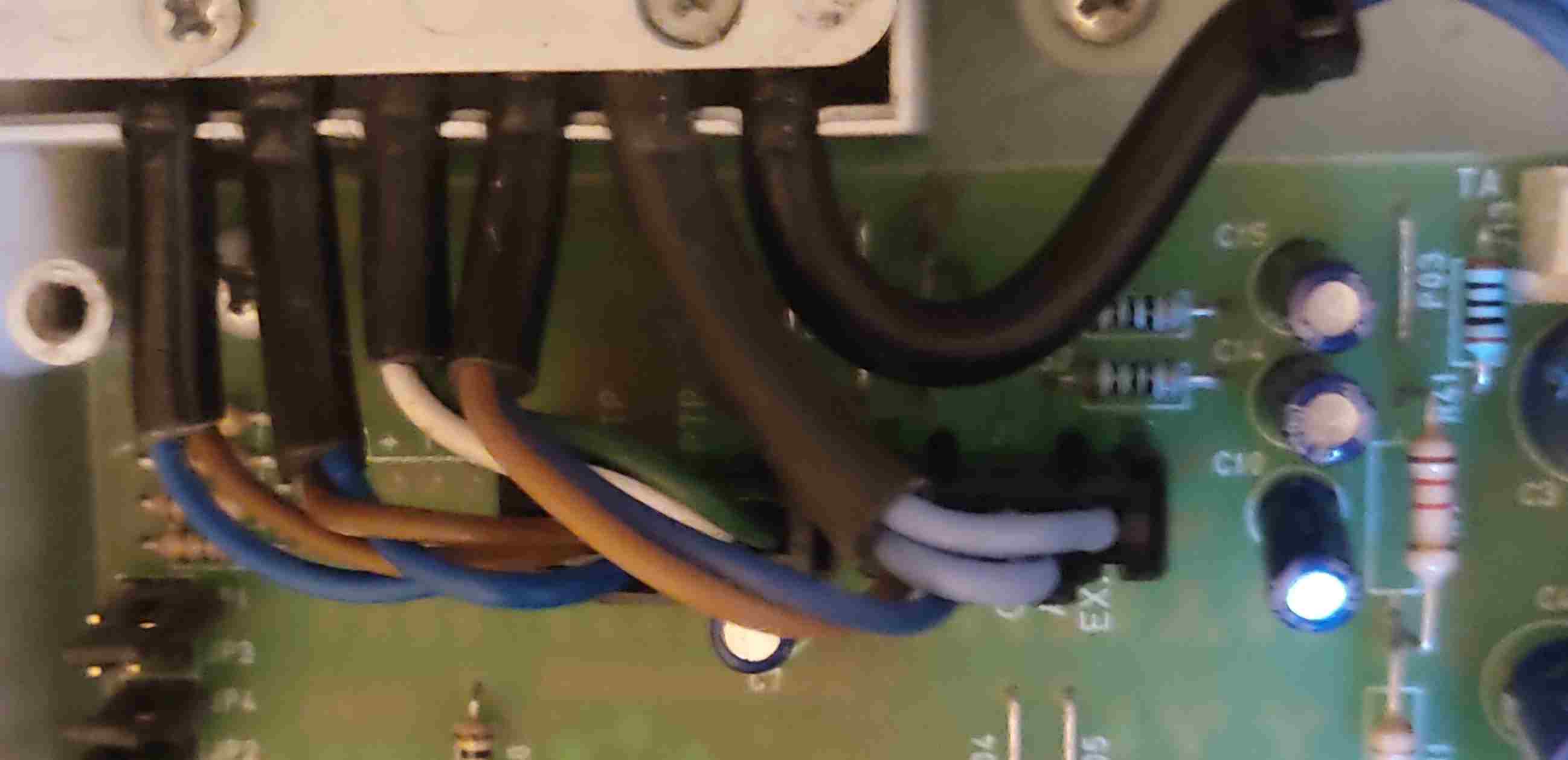

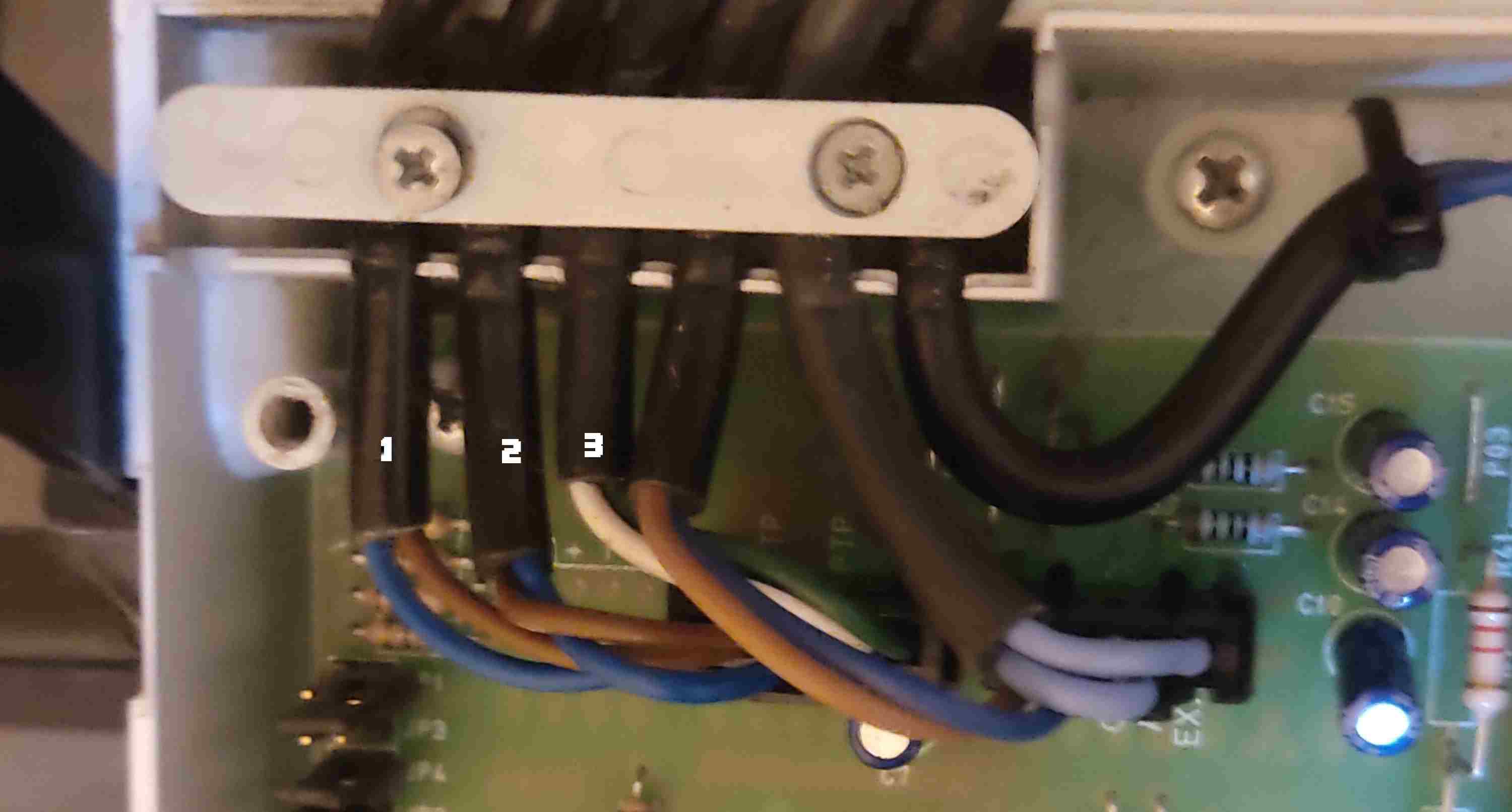

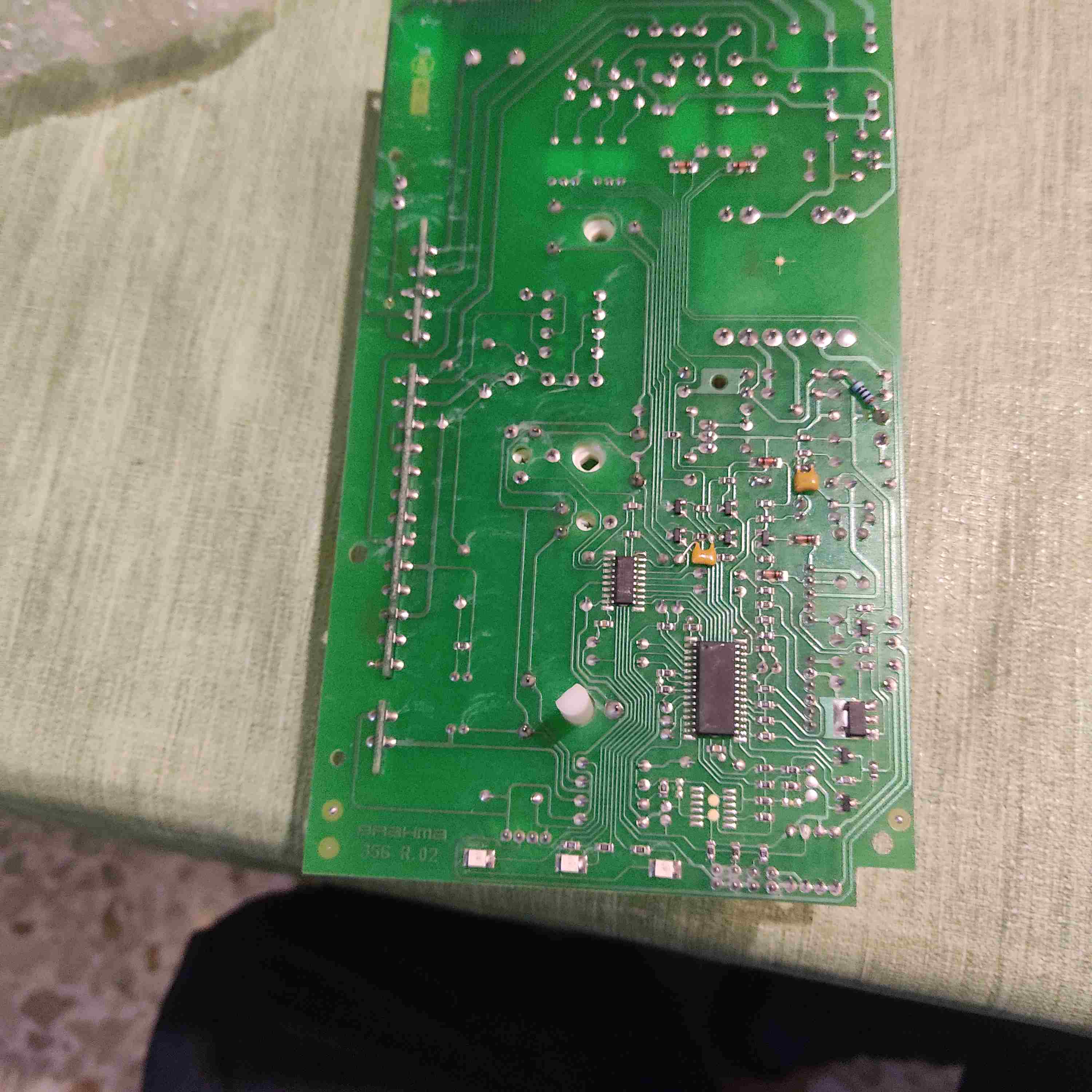

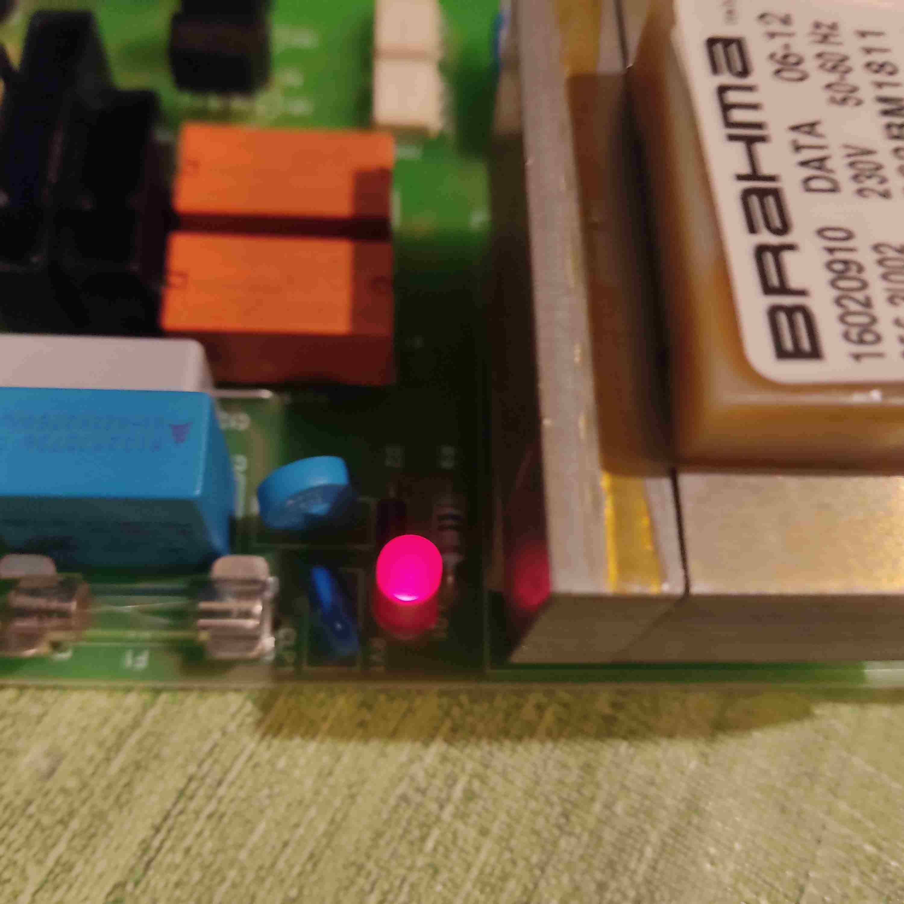

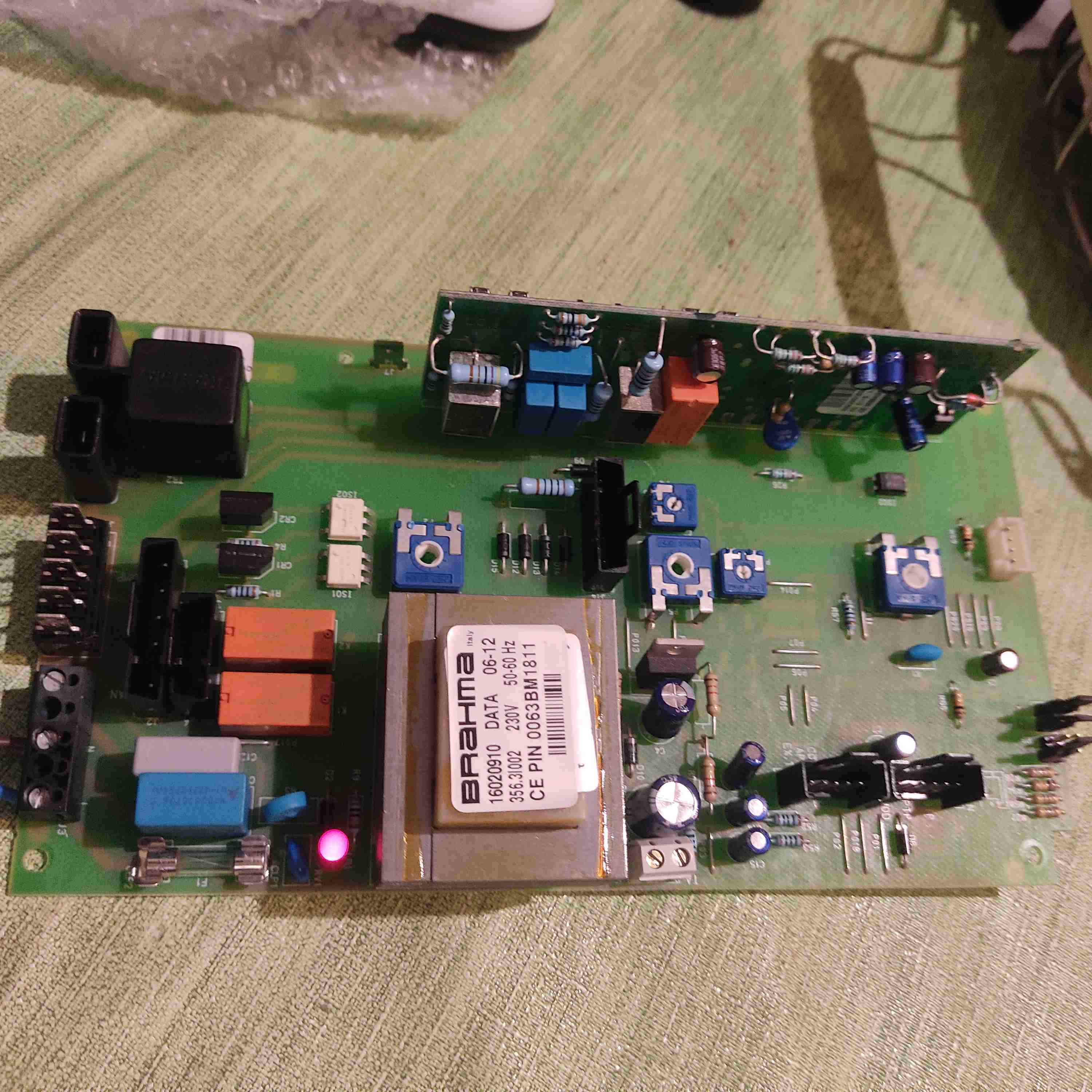

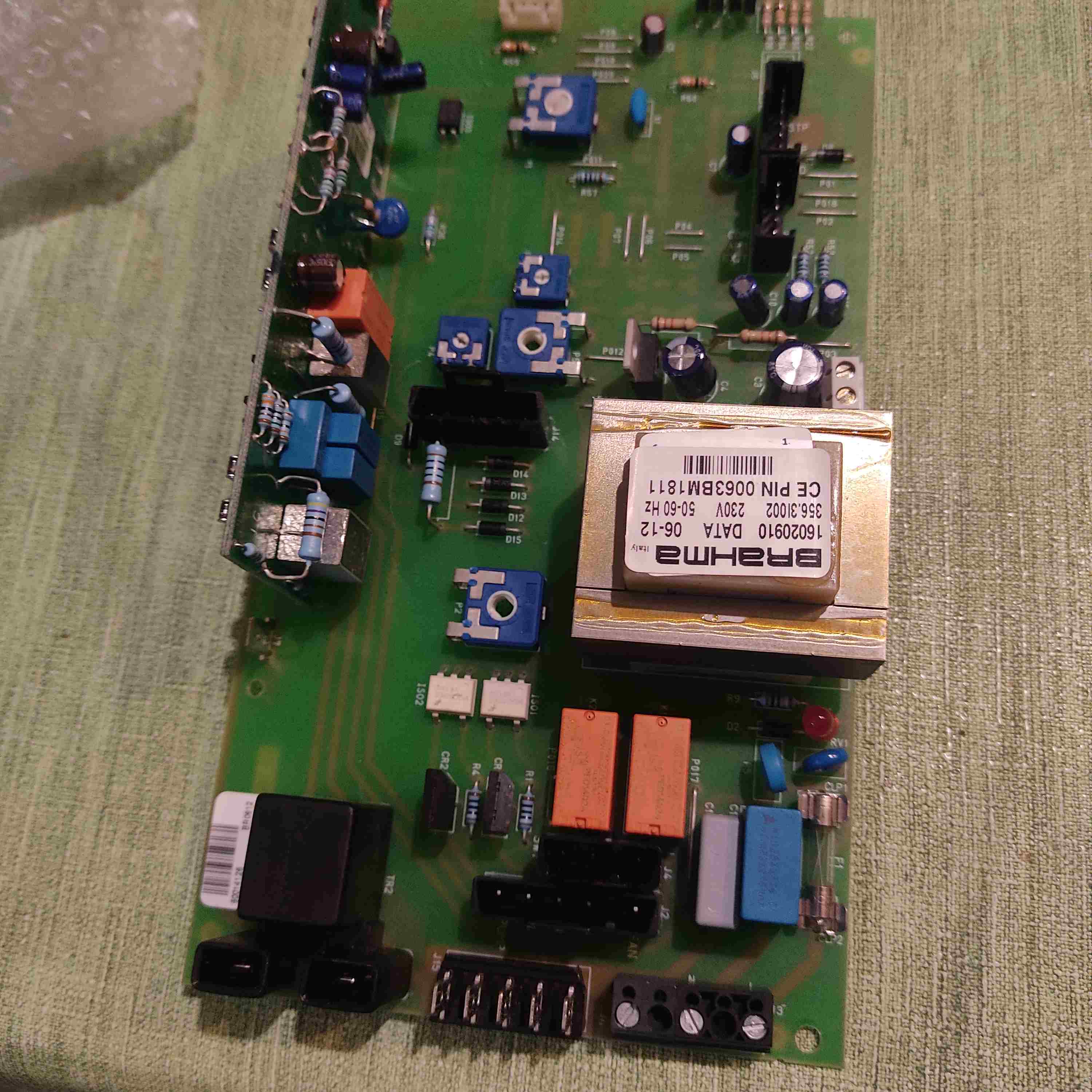

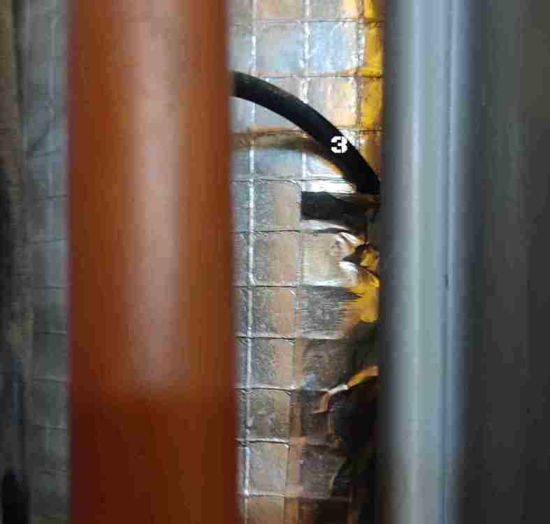

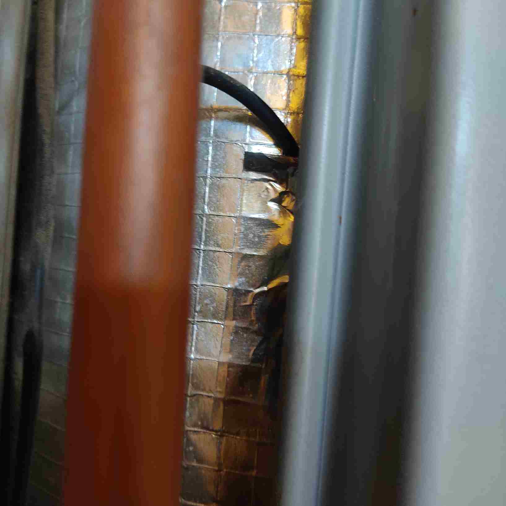

caldaia sile
robertopantelleria
robertopantelleria
salve a tutti ,avevo problemi  con una caldaia sile con accumulo d'acqua ,trovato  il vaso di espansione a 0,5 bar portato 1,2 bar , dopo che ho ricaricato l'impianto non si accendono più i led della scheda  ma solo il led rosso ( 220 volt) all'interno della scheda. Ho smontato la scheda e a tavolino i led funzionano  , ma come rimetto sotto  i connettori  si spengono quindi il problema credo che sta in qualche componente della caldaia (pompa ricircolo ,sonda accensione o altro) . qualcuno a dirmi cosa devo fare, grazie
Link al commento
Condividi su altri siti
Stefano Dalmo
Ma è caduta acqua. Sulla scheda?
 Ha fatto qualcosa appena l’hai accesa ,  ?
si è acceso il bruciatore?
Link al commento
Condividi su altri siti
robertopantelleria
salve, no sulla scheda non è caduta l'acqua poi questa mattina un amico mi ha dato altra scheda sile diversa dalla mia  allego foto la seconda non ha accumulo d'acqua ,qundi  faccio delle prove e poi vi faccio sapere
Link al commento
Condividi su altri siti
robertopantelleria
no ho provato una scheda diversa  (quella grigia che non ha accumulo di acqua ) e fa  lo stesso difetto , poi mi hanno prestato una seconda scheda (uguale) e il difetto rimane .
ma ho fatto anche la prova a dare corrente alla scheda senza connettori vari e i led  si accendono,  poi stacco la corrente e inderisco un connettore per volta e arrivato a questo connettore (allego foto )  i led si spengono  .
il contatto che viene dalla foto 1 è aperto
il contatto che viene dalla foto 2 è apertmentre invece il contatto che viene dalla foto 3(accumulo d'acqua) è chiuso
  la caldaia non parte, pero funziona la pompa di ricircolo ,premetto che il polmone l'ho ricaricato  prima svuotato l'impianto e poi portato a 1.2 bar e fatto uscire l'aria dai vari jolly
Link al commento
Condividi su altri siti
robertopantelleria
no ho provato una scheda diversa  (quella grigia che non ha accumulo di acqua ) e fa  lo stesso difetto , poi mi hanno prestato una seconda scheda (uguale) e il difetto rimane .
ma ho fatto anche la prova a dare corrente alla scheda senza connettori vari e i led  si accendono,  poi stacco la corrente e inderisco un connettore per volta e arrivato a questo connettore (allego foto )  i led si spengono  .
il contatto che viene dalla foto 1 è aperto
il contatto che viene dalla foto 2 è apertmentre invece il contatto che viene dalla foto 3(accumulo d'acqua) è chiuso
  la caldaia non parte, pero funziona la pompa di ricircolo ,premetto che il polmone l'ho ricaricato  prima svuotato l'impianto e poi portato a 1.2 bar e fatto uscire l'aria dai vari jolly
Modificato: da robertopantelleria
ho invertito i cavi 1 = 3 , 2 = 2 , 3=1
Link al commento
Condividi su altri siti
  • 2 weeks later...
robertopantelleria
SALVE ,ho risolto il problema  era il contatto n.2 che non funzionava ( credo sonda termica ) un grazie a tutti alla prossima
Link al commento
Condividi su altri siti
