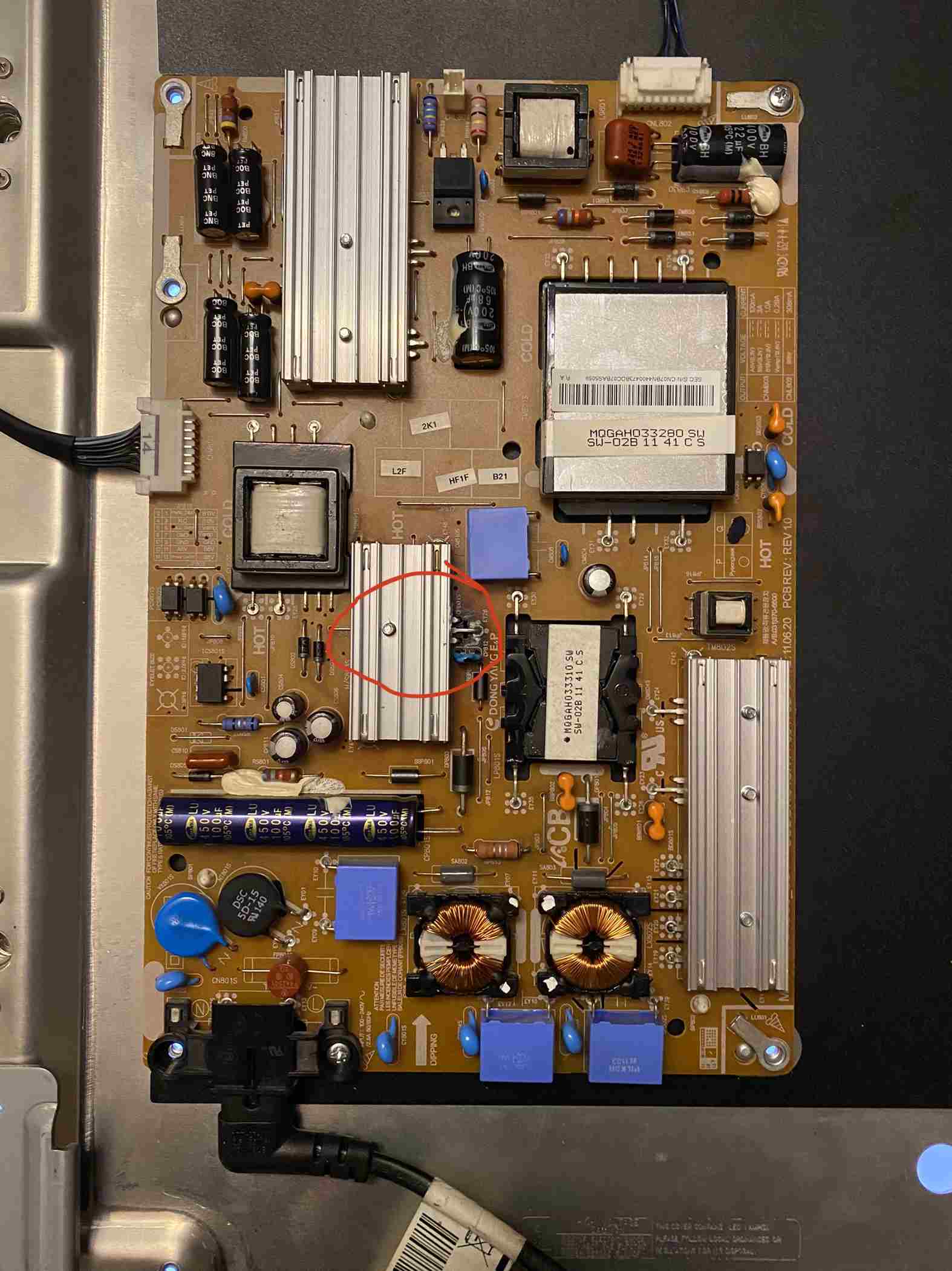

Scheda Samsung BN44-00473B problema temperatura
Ciao a tutti!
Sto sistemano una tv UE40D5000 che non si accendeva; nella scheda BN44-00473B ho trovato il mosfet MDF11N60N in corto che ho sostituito.
Ho trovato anche il fusibile aperto.
Sostituendo questi due componenti e per sicurezza anche il condensatore da 1Kv il televisore si accende.
A televisore acceso il mosfet che ho sostituito si scalda davvero molto, raggiungendo gli 80 gradi. Nella zona in questione il pcb sembra abbia subito un surriscaldamento eccessivo.
La temperatura di esercizio a 80 gradi è normale? Se no, cosa potrei controllare?
