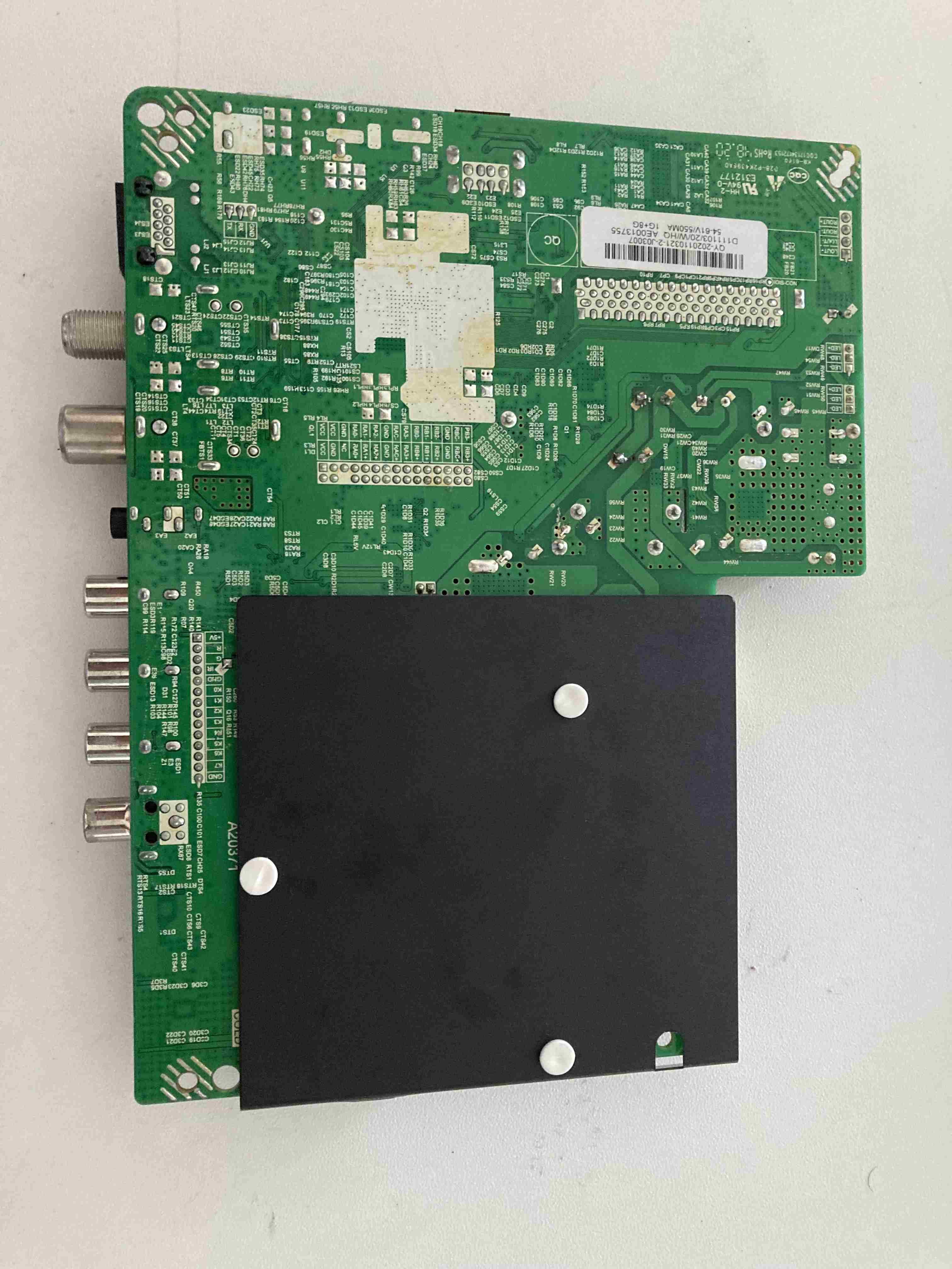

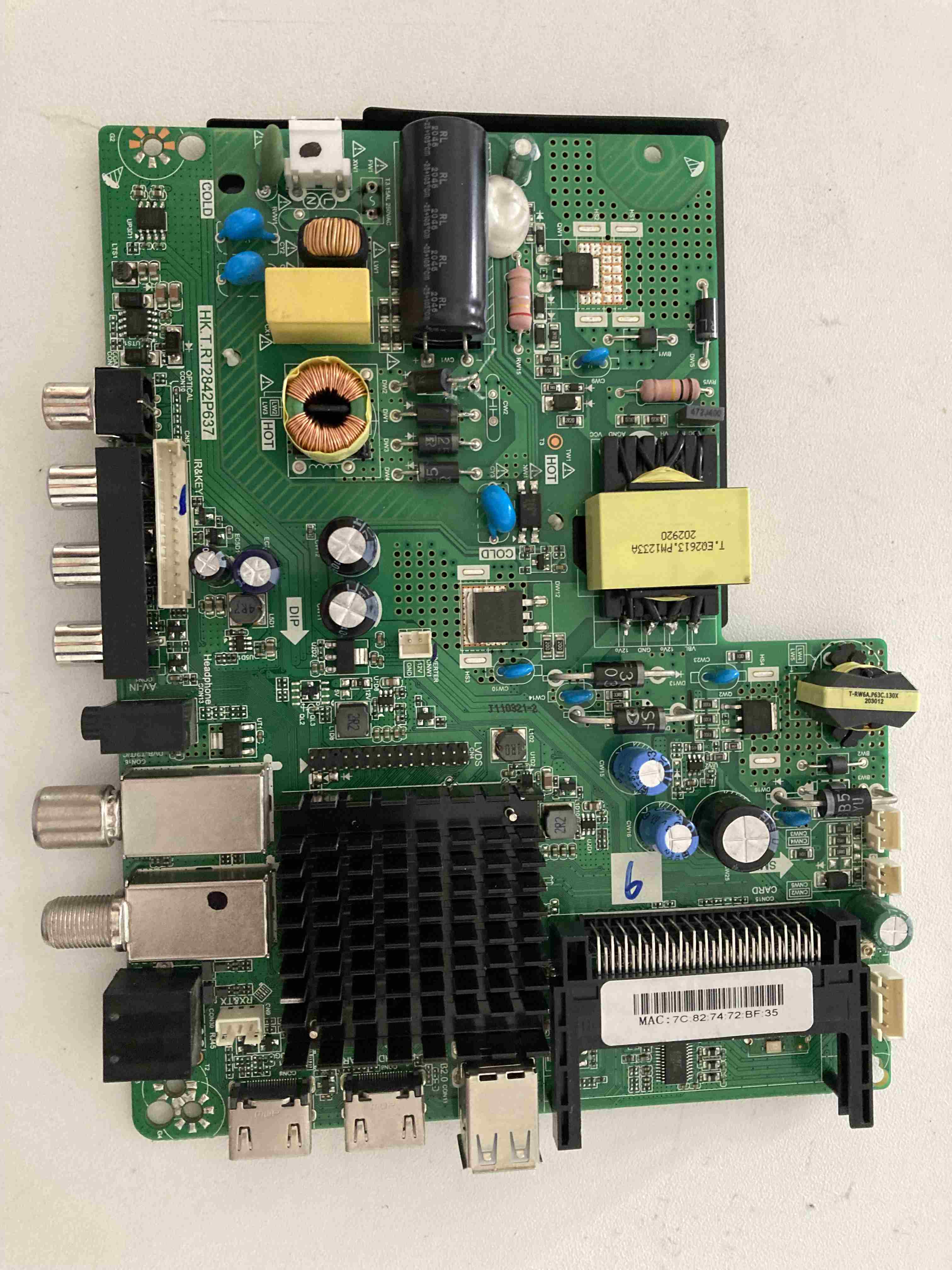

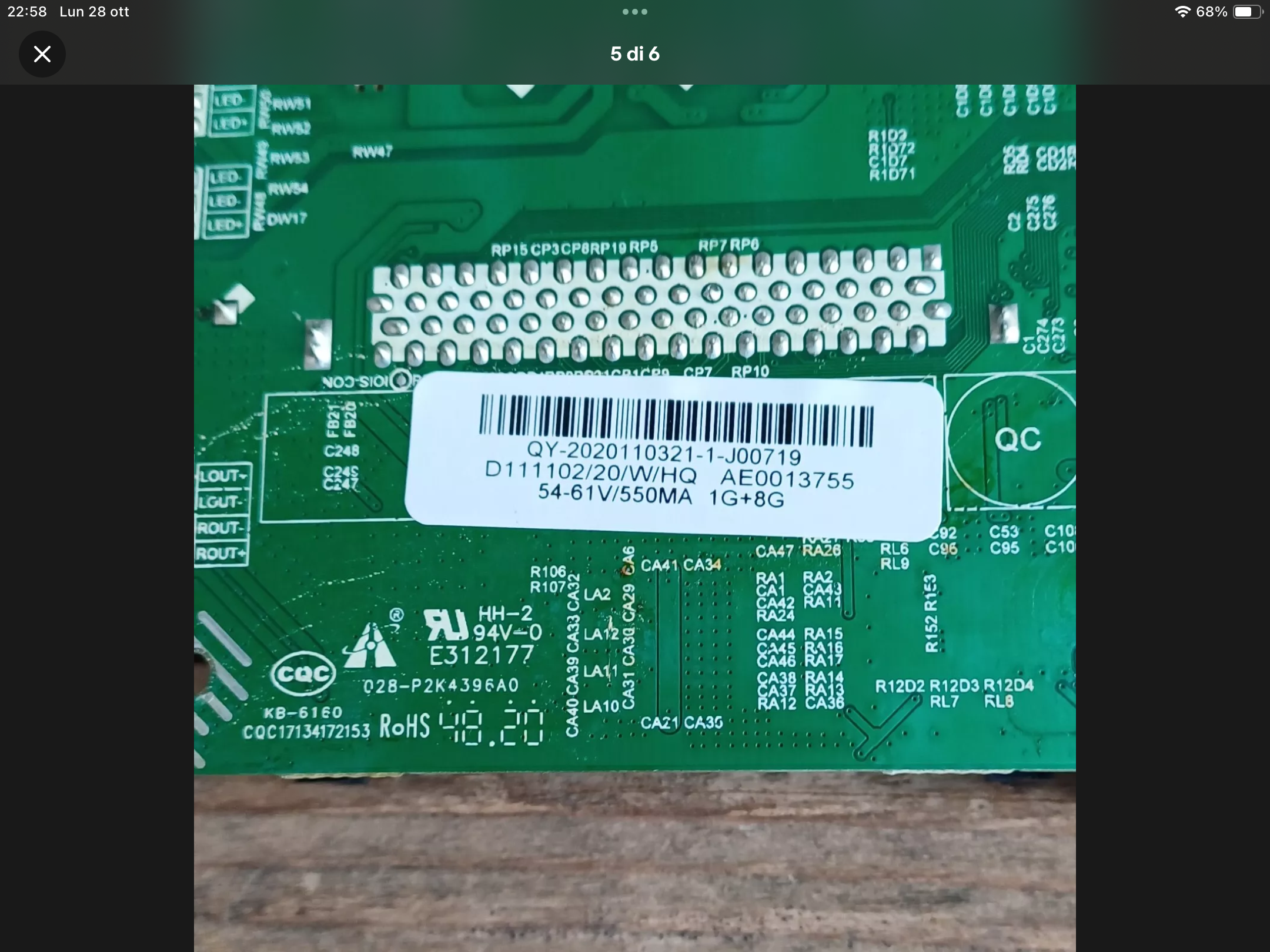

Guasto alla mainboard tv led NORDMENDE ND39S3300S Smart
Salve a tutti gli amici del forum.
Vi chiedo un aiuto a riguardo del tv 39 pollici NORDMENDE in oggetto, il quale ha un grave problema da fulmine alla scheda, mod. HK. T. RT2842P637 che ovviamente non intendo riparare. L’alimentazione è tutta andata.
Avrei la possibilità di procurare una identica mainboard, stesso codice, proveniente da un tv Smart AKAI sempre 39 pollici, mod. AKTV3923S Smart che ha il pannello rotto.
Pensate che essendo identica possa funzionare? Ovviamente ci sarà il logo akai ma non m’importa se fosse solo quello il problema.
Saranno compatibili oppure dovrò smanettare nel service mode? Vi posto le immagini della scheda 3in1 NORDMENDE e della Akai (ultime due immagini).
Grazie!
Modificato: da luisfigo68
Riccardo Ottaviucci
in genere chi chiede aiuto spesso lo trova ma anche se non lo trovasse subito è buona norma condividere i risultati, diversamente si può supporre che si viene qui solo a chiedere solo quando si ha bisogno. Non è questo lo spirito del forum
