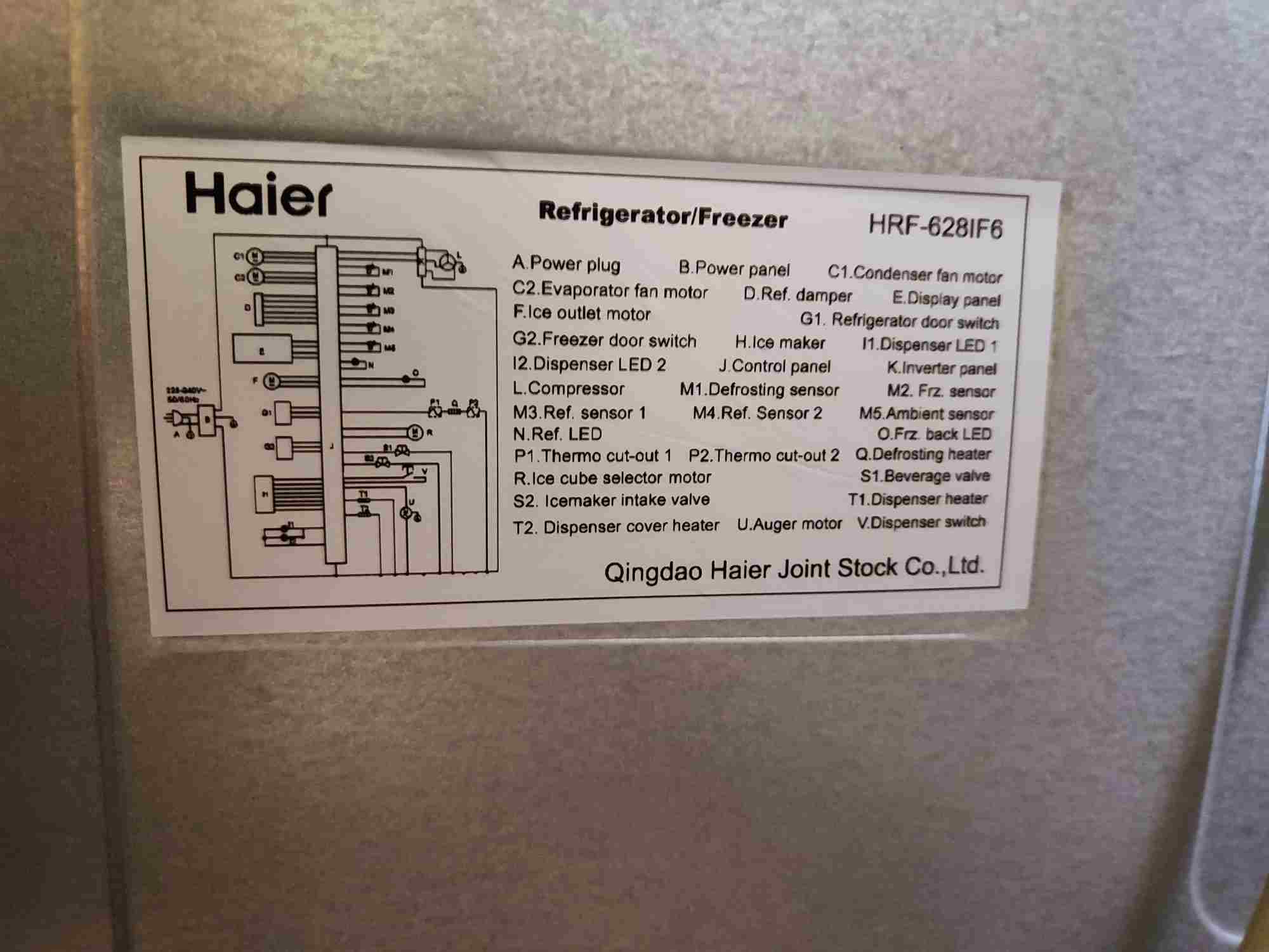

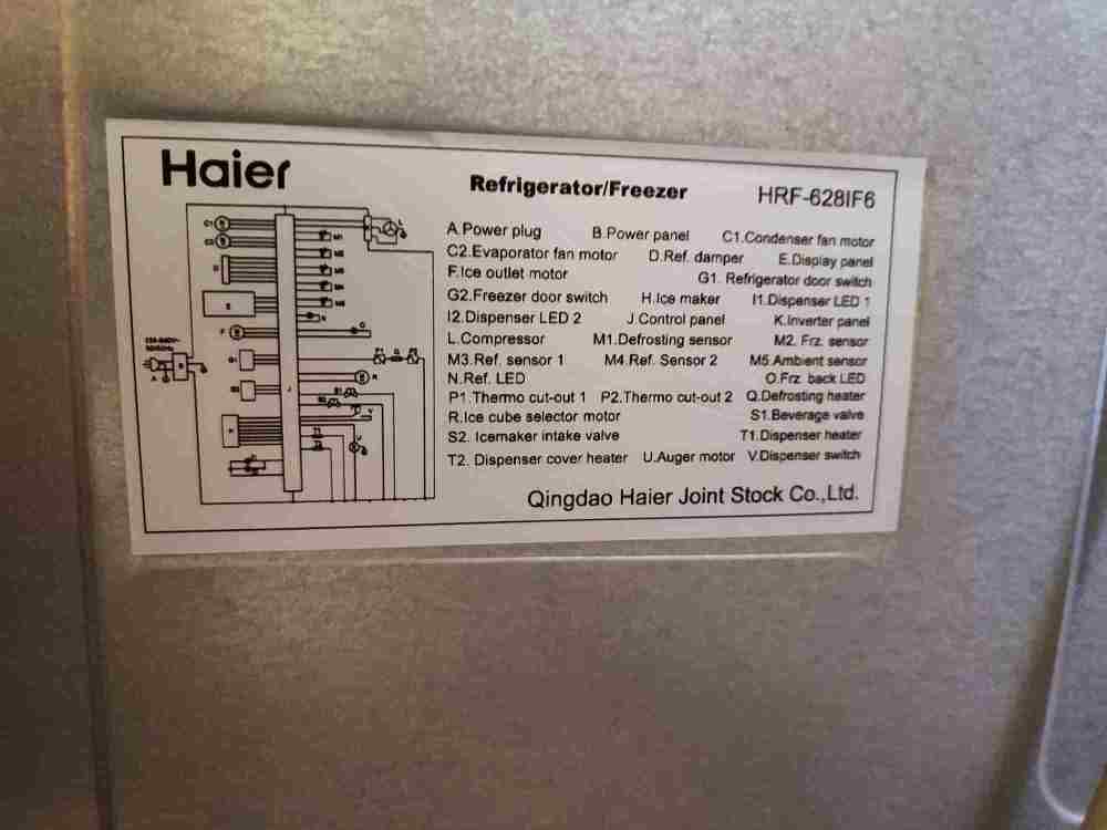

ROBERTOQ Inserito: 29 ottobre Segnala Share Inserito: 29 ottobre BUONGIORNO IL MIO HAIER TIPO AMERICANO A INIZIATO A non RAFREDDARE E FARE UN RUMORE AL COMPRESSORE LO SMONTATO LA VENTOLA GIRA PERFETTAMENTE E IL COMPRESSORE CHE FA RUMORE METALLICO ALLEGO GRAZIE E SCHEDA FRIGORIFERO Link al commento Condividi su altri siti More sharing options...
Alessio Menditto Inserita: 29 ottobre Segnala Share Inserita: 29 ottobre Roberto non scrivere in maiuscolo per favore. Link al commento Condividi su altri siti More sharing options...
ROBERTOQ Inserita: 29 ottobre Autore Segnala Share Inserita: 29 ottobre ok scusate Link al commento Condividi su altri siti More sharing options...
Stefano Dalmo Inserita: 29 ottobre Segnala Share Inserita: 29 ottobre E quindi ? Cosa cerchi ? Link al commento Condividi su altri siti More sharing options...
ROBERTOQ Inserita: 29 ottobre Autore Segnala Share Inserita: 29 ottobre 3 ore fa, Stefano Dalmo ha scritto: E quindi ? Cosa cerchi ? buona sera vorrei sapere cosa puo essere appena rientro mando video del rumore motore grazie Link al commento Condividi su altri siti More sharing options...
ROBERTOQ Inserita: 29 ottobre Autore Segnala Share Inserita: 29 ottobre buona sera inserisco video rumore compressore haier cosa puo essere https://youtu.be/qEjdaJhebbI grazie 3 ore fa, Stefano Dalmo ha scritto: E quindi ? Cosa cerchi ? Link al commento Condividi su altri siti More sharing options...
Alessio Menditto Inserita: 30 ottobre Segnala Share Inserita: 30 ottobre Sembrano le valvole del compressore, non c’è niente da fare. Link al commento Condividi su altri siti More sharing options...
Stefano Dalmo Inserita: 30 ottobre Segnala Share Inserita: 30 ottobre La diagnosi l’avevi già fatta tu , per questo ho chiesto cosa cercavi , ed è quello . bisogna cambiare il compressore . Link al commento Condividi su altri siti More sharing options...
ROBERTOQ Inserita: 30 ottobre Autore Segnala Share Inserita: 30 ottobre buongiorno si avevo il dubbio che era il compressore ma non sono un tecnico e volevo piu certezze grazie dell informazione 23 ore fa, Stefano Dalmo ha scritto: E quindi ? Cosa cerchi ? Link al commento Condividi su altri siti More sharing options...
