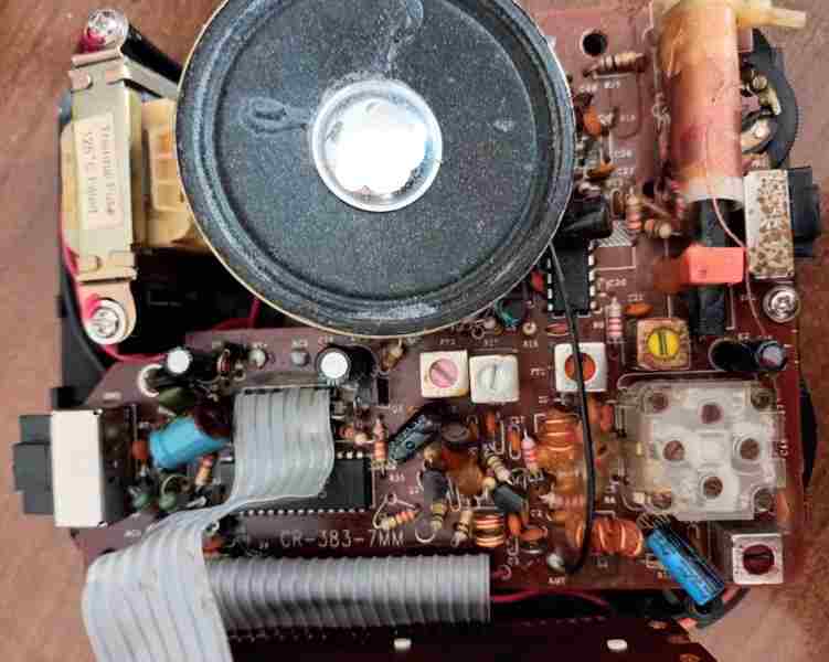

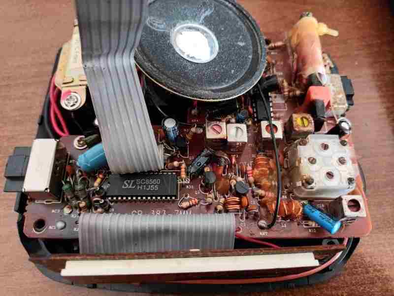

PCMonitor Inserito: 30 ottobre Segnala Share Inserito: 30 ottobre Ciao, ho una radiosveglia WEGA Vox comprata anni fa. Il display a LED rossi, dopo alcuni giorni che è accesa, inizia a lampeggiare, mantenendo però l'orario. Preciso che non c'è stato alcuno sbalzo di tensione che ha temporaneamente interrotto l'alimentazione. Sapete darmi qualche indizio su cosa dovrei controllare per risolvere il problema? Vi allego qualche foto della scheda Link al commento Condividi su altri siti More sharing options...
NovellinoXX Inserita: 30 ottobre Segnala Share Inserita: 30 ottobre (modificato) 2 ore fa, PCMonitor ha scritto: Sapete darmi qualche indizio su cosa dovrei controllare per risolvere il problema? Io controllerei la parte a sx del PCB, mi sembra cotta abbrustolita; controlla le saldature e se c'e qualche componente che "arde" eccessivamente. Nella stessa zona vedo un elettrolitico azzurro, meglio controllarlo. Modificato: 30 ottobre da NovellinoXX Link al commento Condividi su altri siti More sharing options...
Dumah Brazorf Inserita: 30 ottobre Segnala Share Inserita: 30 ottobre (modificato) Lampeggia come quelle sveglie quando torna la corrente o proprio sfarfalla? Se modifichi l'orario? Modificato: 30 ottobre da Dumah Brazorf Link al commento Condividi su altri siti More sharing options...
PCMonitor Inserita: 30 ottobre Autore Segnala Share Inserita: 30 ottobre Lampeggia come quando va via la corrente ma mantiene l'orario Link al commento Condividi su altri siti More sharing options...
ALLUMY Inserita: 30 ottobre Segnala Share Inserita: 30 ottobre (modificato) 2 ore fa, PCMonitor ha scritto: Lampeggia come quando va via la corrente ma mantiene l'orario Questo comportamento lo faceva paro paro anche una mia vecchia radiosveglia della Tecon, senza pila tampone, infatti da piccolo io e i miei cugini ci divertivamo a fare la gara a staccare e riattaccare velocemente la spina per far lampeggiare il display e mantenere l'orario. Naturalmente vinceva chi riusciva a fargli fare questo scherzo più volte. Bando le ciance, hai provato a reimpostare l'orario e a "confermarlo"? La radio si sente correttamente? Anche cambiando stazione? Modificato: 30 ottobre da ALLUMY Link al commento Condividi su altri siti More sharing options...
PCMonitor Inserita: 30 ottobre Autore Segnala Share Inserita: 30 ottobre Si se sistemo l'ora smette di lampeggiare ma poi lo fa di nuovo. Link al commento Condividi su altri siti More sharing options...
Dumah Brazorf Inserita: 30 ottobre Segnala Share Inserita: 30 ottobre Dell'SC8560 si trova il datasheet e si trova pure come ricambio. Fa tutto lui la parte dell'orologio compreso il blink del display quando manca la corrente. Quindi o è un problema di alimentazione che è a malapena sufficiente per farlo funzionare ma fa scattare la modalità di funzionamento power failure o è il chip stesso bacato. Vedo diversi elettrolitici intorno al chip, li passerei tutti a fil di spada... Link al commento Condividi su altri siti More sharing options...
PCMonitor Inserita: 31 ottobre Autore Segnala Share Inserita: 31 ottobre ho trovato due resistenze da 68 ohm cotte. devo provare a cambiare quelle Link al commento Condividi su altri siti More sharing options...
