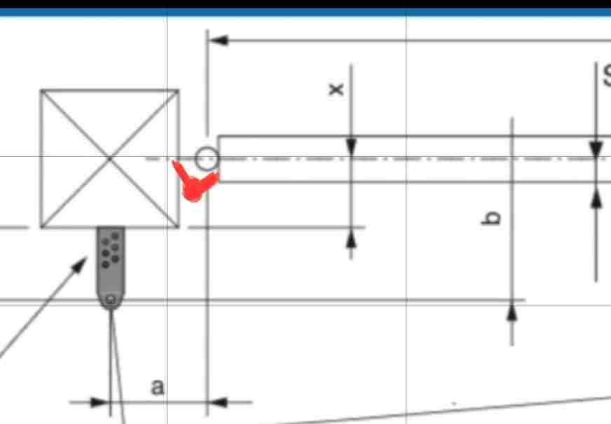

paolito Inserito: 30 ottobre Segnala Share Inserito: 30 ottobre Salve a tutti, avrei bisogno di un consiglio, mi ritrovo nella condizioe in cui il cardine del cancello si trova in posizione esterna rispetto al profilo dell'anta. (vedi foto allegata... il cardine è montato come disegnato in rosso) Ora volevo chiedervi, le quote A e B le devo calcolare dal centro del profilo cancello o dal centro del cardine? Grazie a tutti coloro che mi aiuteranno. Link al commento Condividi su altri siti More sharing options...
Stefano Dalmo Inserita: 30 ottobre Segnala Share Inserita: 30 ottobre Dove fa cerniera . Link al commento Condividi su altri siti More sharing options...
paolito Inserita: 30 ottobre Autore Segnala Share Inserita: 30 ottobre 15 minuti fa, Stefano Dalmo ha scritto: Dove fa cerniera . Quindi il centro della cerniera in rosso? Grazie. Link al commento Condividi su altri siti More sharing options...
paolito Inserita: 31 ottobre Autore Segnala Share Inserita: 31 ottobre Salve scusate l'insistenza avrei bisogno di sciogliere il dilemma, nessuno mi riesce ad aiutare? Grazie. Link al commento Condividi su altri siti More sharing options...
Stefano Dalmo Inserita: 31 ottobre Segnala Share Inserita: 31 ottobre Ma se già ti ho risposto , scusa , , se non era come hai detto ti avrei detto non è così , non ti pare? Link al commento Condividi su altri siti More sharing options...
paolito Inserita: 31 ottobre Autore Segnala Share Inserita: 31 ottobre 3 ore fa, Stefano Dalmo ha scritto: Ma se già ti ho risposto , scusa , , se non era come hai detto ti avrei detto non è così , non ti pare? Le chiedo scusa, ma la mia era una domanda di conferma alla quale non avevo risposta. Comunque grazie. Link al commento Condividi su altri siti More sharing options...
