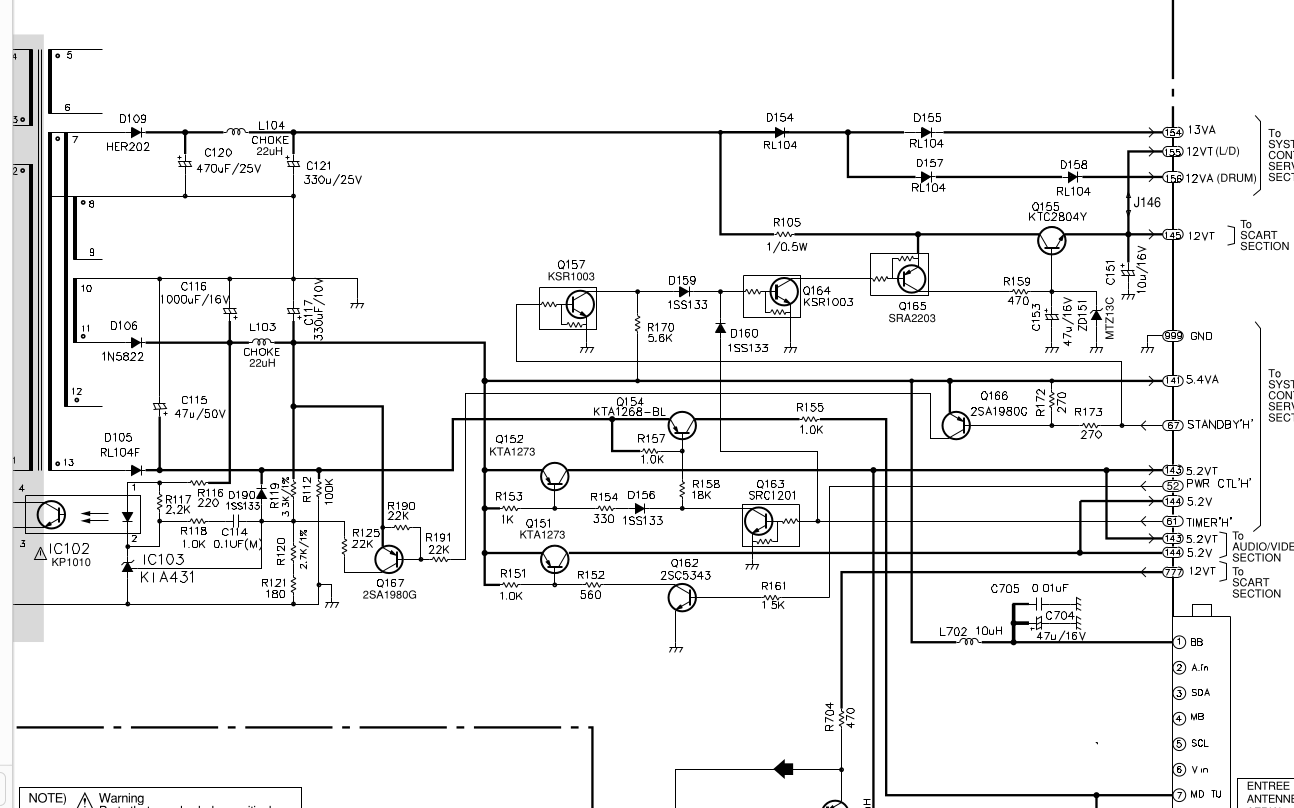

Vcr Aiwa HV-FX5900Z bloccato in stand-by
Saluti a tutti, mi hanno regalato il vcr in oggetto e si presenta in ottime condizioni tanto che mi spiace rottamarlo. Purtroppo non dispongo del telecomando, alla prima prova si è acceso regolarmente e riproduceva la cassetta, ad un tratto non rispondeva ai comandi e, per rimuovere la cassetta, ho dovuto attendere il giorno successivo quando è ripartito ma si è bloccato dopo qualche minuto. Pensando di trovare qualche condensatore esaurito ho provveduto a smontarlo ma, con mia sorpresa, tutti i condensatori dell'alimentazione sono in ottima salute e anche qualcuno vicino al microprocessore si è rivelato perfetto. A questo punto non so dove andare a parare, allego lo schema del secondario dell'alimentazione. I comandi standby_H e pwrctl_H provenienti dal processore sono sempre a zero. Grazie dell'aiuto, ho piacere di recuperarlo anche se non mi serve in modo particolare. Qui lo schema, non identico ma molto simile.
Schermata del 2024-10-30 17-56-43.png
